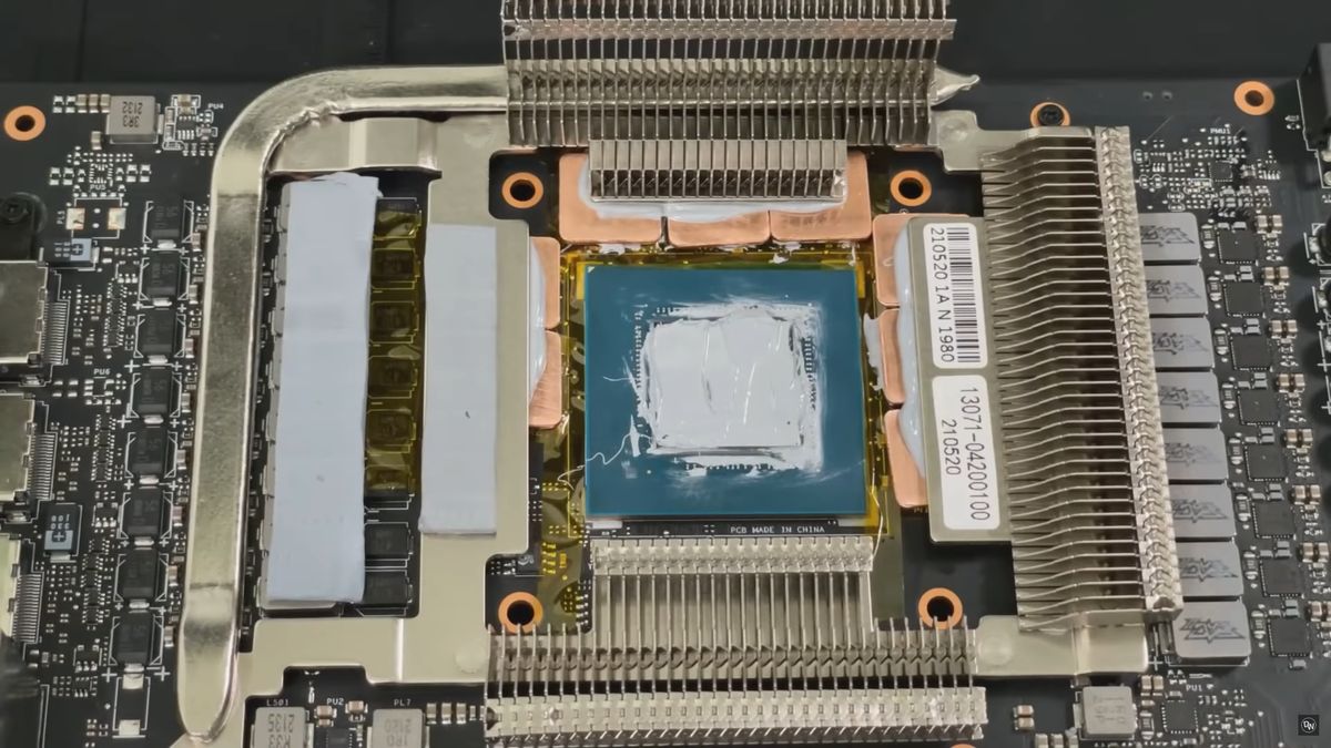

Problem postanowił rozwiązać modder sprzętowy DandyWorks, który na swoim kanale YouTube zaprezentował przeprowadzoną przez siebie modyfikację i jej efekty.
Można rzec pacjentem był Asus TUF RTX 3070 Ti, który podobnie jak inne niektóre budżetowe modele od MSI bądź Gigabyte jest znany ze słabego chłodzenia pamięci graficznej. Przed operacją temperatura kości pamięci wynosiła 110 stopni Celsjusza, a po zastosowaniu miedzianych podkładek pokrytych pastą termoprzewodzącą temperatura spadła do 64 stopni Celsjusza.
Warto zaznaczyć, że przyzwoita pasta termoprzewodząca ma znacznie lepsze właściwości przewodzenia ciepła niż jakikolwiek termopad, a o miedzi nawet już nie wspominając.
Procedura oraz co do niej potrzeba

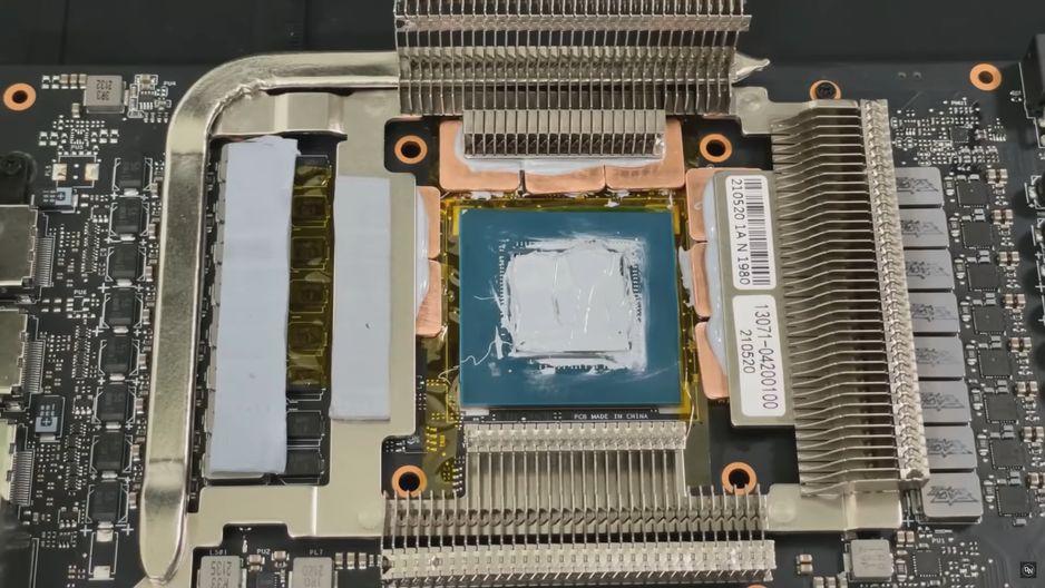

Dandy wspomniał, że miedziane podkładki powinny być o 0,2 mm cieńsze niż zastosowany termopad więc np. przy termopadach 1,5 mm to grubość podkładek musi wynosić 1,3 mm. Ponadto te po zakupie należy potraktować papierem ściernym (np. o ziarnistości 400) w celu zaokrąglenia krawędzi oraz wyrównania powierzchni. Po zabiegu należy miedziane podkładki dokładnie umyć oraz wysuszyć, bo każda pozostałość miedzianego pyłu może uszkodzić kartę graficzną (miedź przewodzi prąd).
Następnie podobnie jak to bywa w przypadku nakładania ciekłego metalu na rdzeń GPU lepiej jest odizolować wszystkie inne elementy wokół kości pamięci taśmą kaptonową. Jak już się z tym uporamy to będzie nas czekać nałożenie pasty termoprzewodzącej na kości pamięci oraz sam rdzeń i później ułożenie przygotowanych podkładek na kościach pamięci.
Ostatnim etapem jest nałożenie drugiej warstwy pasty termoprzewodzącej na ułożone miedziane podkładki, dopasowanie układu chłodzenia wraz z ewentualnymi drobnymi korektami i skręcenie wszystko w całość.
