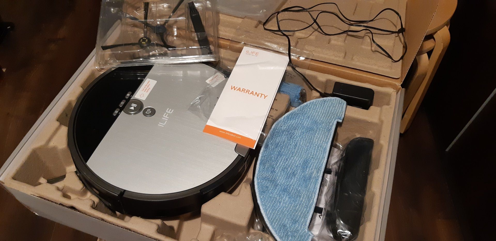

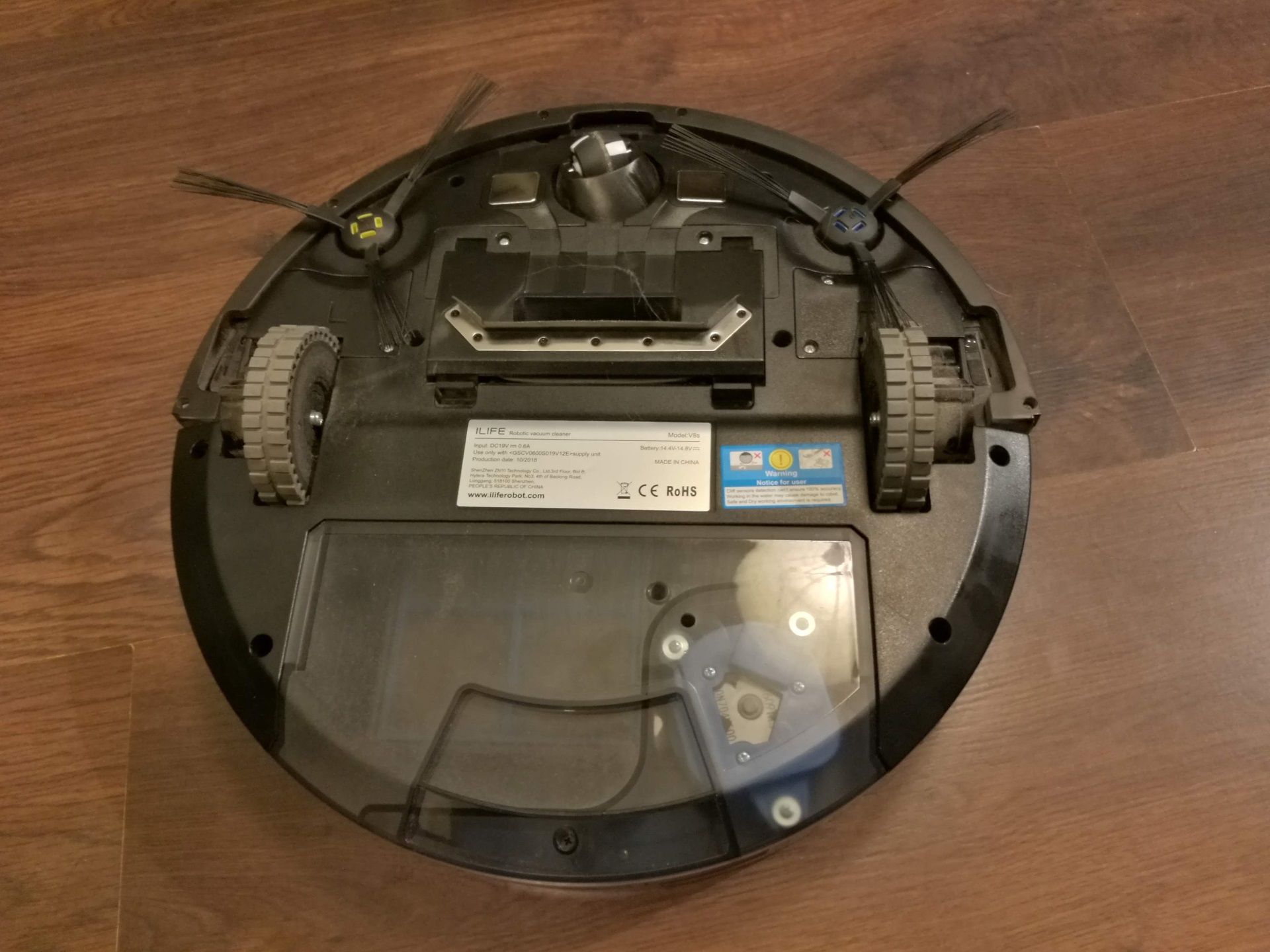

Sprzęt dociera do nas w dość dużym pudle, w którym znajdziemy wszystko to, co będzie potrzebne do uruchomienia odkurzacza lub mopa. W pudełku oprócz właściwego urządzenia znajdziemy stację dokującą z zasilaczem, pilota, pojemnik na śmieci, pojemnik na wodę, 2 komplety szczotek, dodatkowy filtr HEPA i dwie ściereczki do mopa. Trzeba przyznać, że to bogate wyposażenie. Cieszą zwłaszcza dodatkowe elementy eksploatacyjne, drugi filtr HEPA, dodatkowy komplet szczotek czy ściereczka do mopa. Na kolejne zakupy materiałów eksploatacyjnych szykujcie się dopiero za kilka miesięcy.

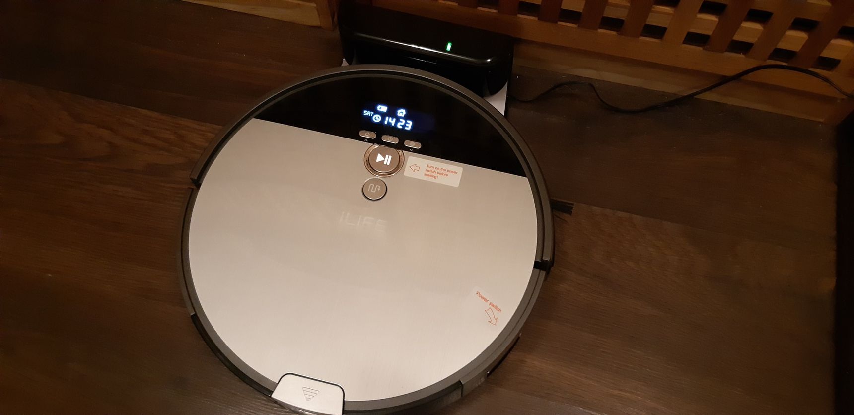

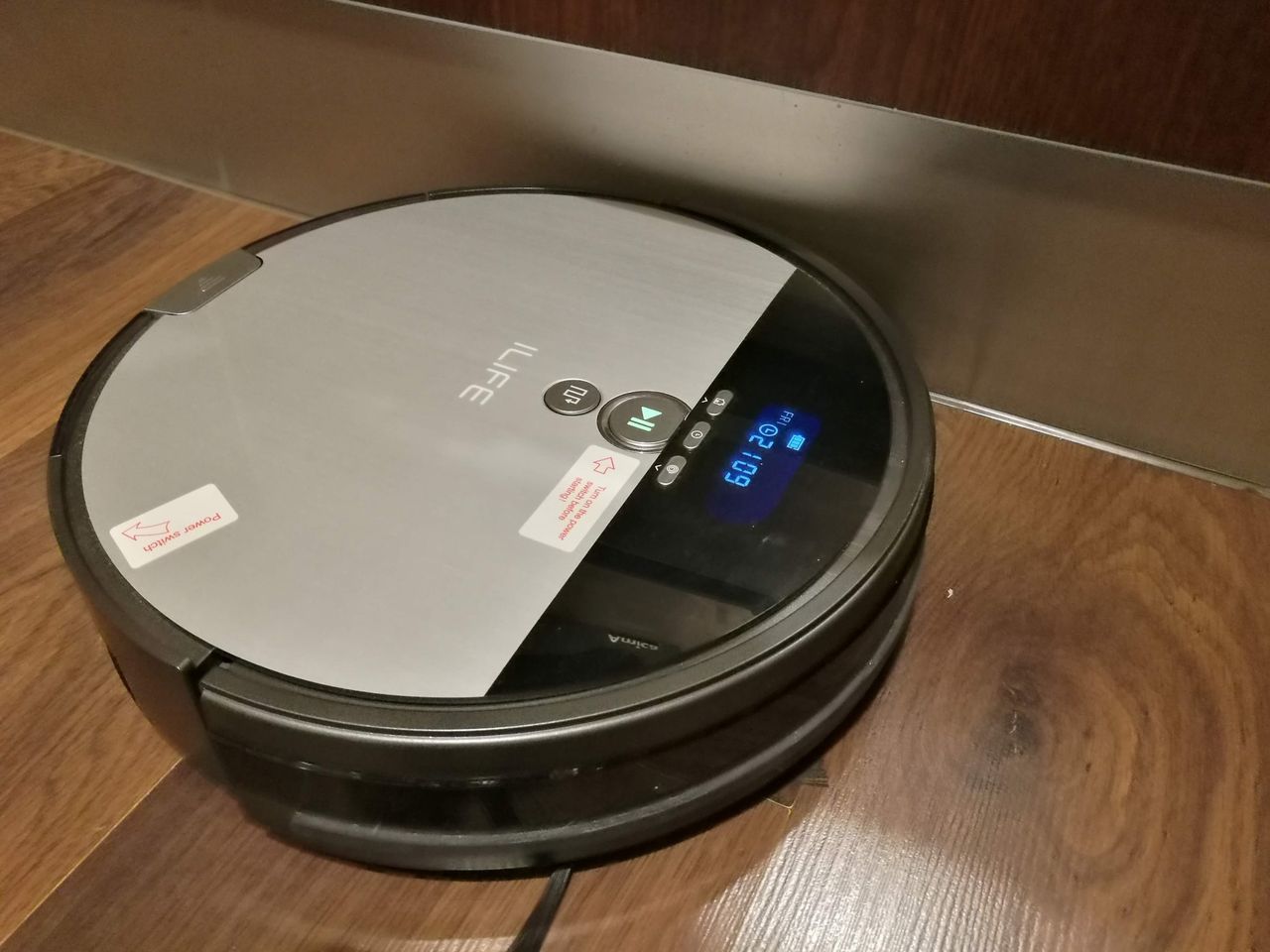

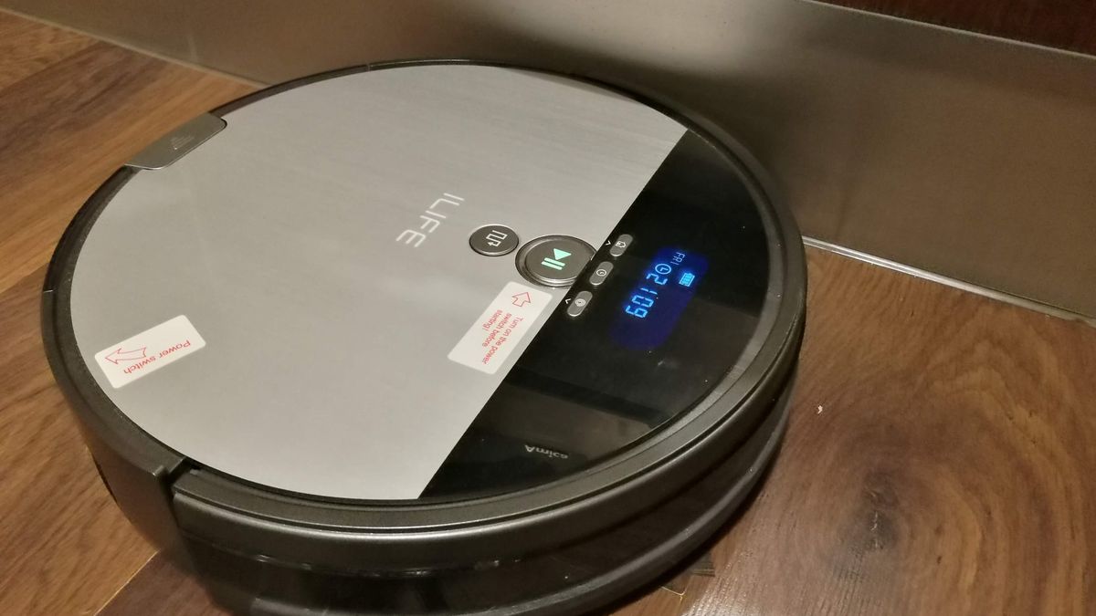

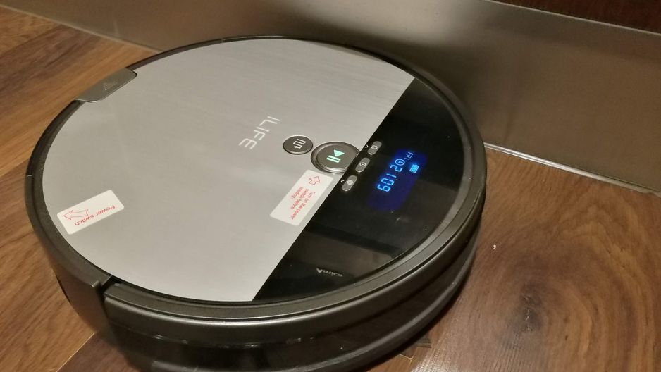

Odkurzacz zamknął się w okręgu o średnicy 33 centymetry, jego wysokość to nieco ponad 8 centymetrów, a waga wraz z akumulatorem to 2,7 kg. Moc silnika dobija do 22 Watów. Pojemność akumulatora to 2600 mAh co powinno zapewnić pracę w okolicach 2 godzin, choć to nie jest regułą. Z najwyższą mocą odkurzacz może pracować ponad godzinę. Czas potrzebny do pełnego naładowania akumulatora to blisko 5 godzin. Na górnej pokrywie robota znalazł się czytelny wyświetlacz (dzień, godzina, stan baterii i tryb sprzątania), pod nim trzy klawisze funkcyjne, jeszcze niżej klawisz start/stop i ostatni to klawisz trybu pracy PATH MODE.

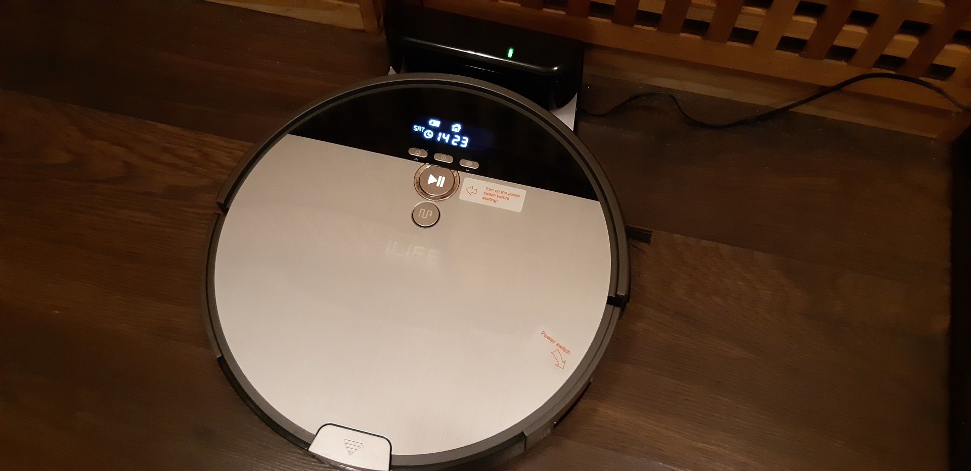

Jedną z najważniejszych czynności przy tego typu sprzęcie jest znalezienie odpowiedniego miejsca dla stacji dokującej. Jest to o tyle trudne, że w instrukcji znajdziemy informację, że powinniśmy zapewnić około metra wolnej przestrzeni w lewo i prawo od stacji dokującej. Co oczywiste od przodu, tam, gdzie odkurzacz wjeżdża na stację, też powinien być swobodny dostęp, producent sugeruje około dwóch metrów. Znalezienie takiej przestrzeni, w warunkach mieszkaniowych może być nie lada wyzwaniem. Z drugiej strony producent oferuje bezpośrednie podłączenie do zasilacza, z pominięciem stacji dokującej. Wtedy z oczywistych względów nie uruchomi się automatyczne sprzątanie. Co ciekawe, kiedy robot będzie w trybie mopa, nie naładujemy go. Należy wymienić pojemnik na ten od odkurzacza, wtedy tak. Bezpieczeństwo ponad wszystko!

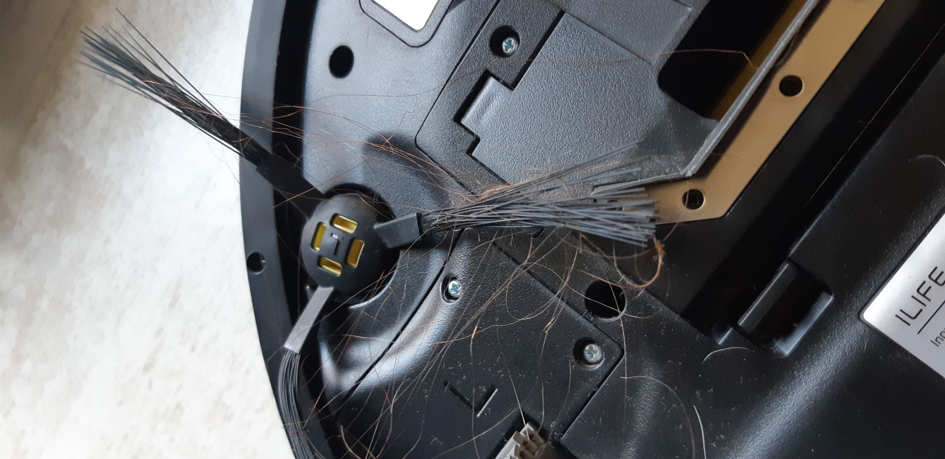

Odkurzanie podłóg typu panele, drewno czy kafle, sprawdza się idealnie, nawet przy dwóch psach sypiących sierścią na prawo i lewo, pod warunkiem systematycznego codziennego odkurzania (odkurzenie ponad 50 m2 z kilkudniowym dywanem sierści wymagałoby kilkukrotnego opróżnienia pojemnika na kurz). Jedyny problem to kąty. Mimo szczotek zamiatających z dość długim włosem, czasem zostawi okruchy w rogach szafek (na ciemnej podłodze to widać… niestety). Podczas odkurzania dywanów i wykładzin, nawet najwyższa moc odkurzacza nie radzi sobie z sierścią wbitą we włosie dywanu… zbiera pojedyncze małe zabrudzenia z powierzchni wykładziny (małe papierki, piasek... ). Długie włosy to zmora wszystkich odkurzaczy. Jako ojciec dwójki długowłosych rudzielców często muszę usuwać je ze szczotek, by poprawić efektywność odkurzania. To standardowy element eksploatacji, a gdyby ktoś nie wiedział, że długie włosy trzeba regularnie usuwać ze szczotek to odpowiednią informację znajdzie w instrukcji.

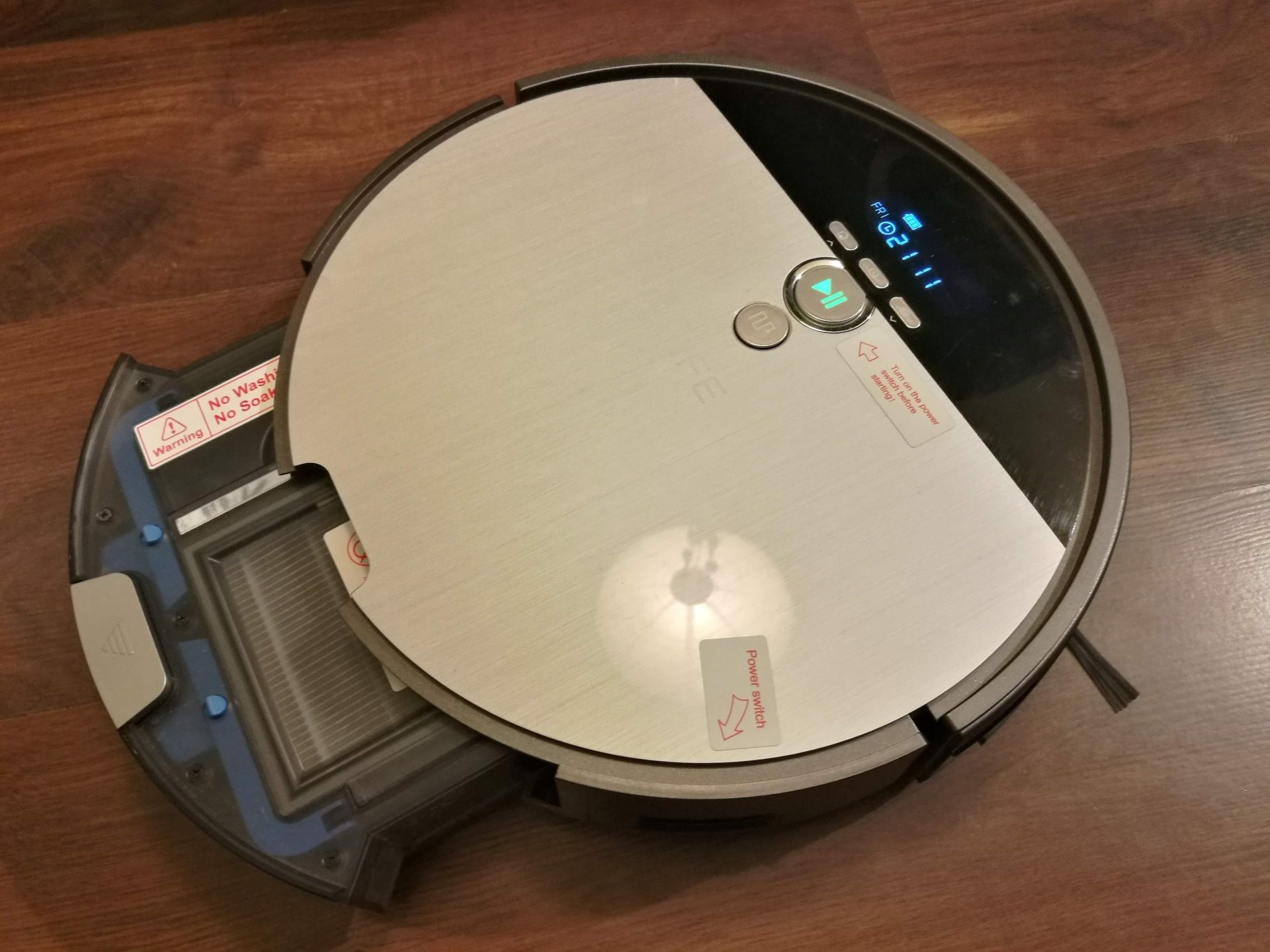

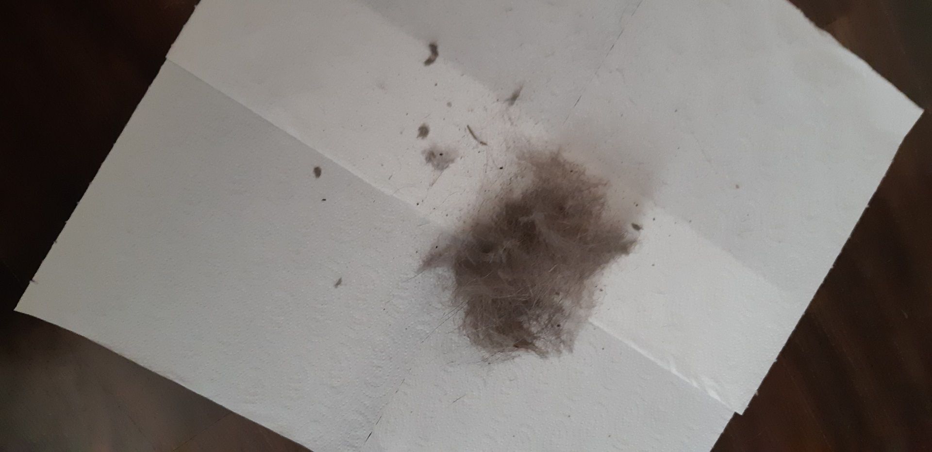

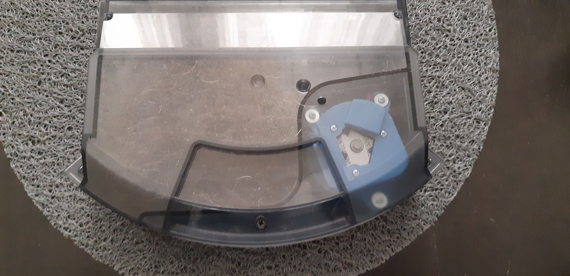

W trakcie sprzątania może pojawić się potrzeba opróżnienia pojemnika. Urządzenie odpowiednio nam to zasygnalizuje. To czynność bardzo prosta, choć mało efektywna… po wyjęciu pojemnika wysypujemy zawartość bezpośrednio do kosza na śmieci, odchylając klapkę. Jednak pozbycie się sierści powbijanej w elementy filtra, to już większa zabawa, tu na plus przemawia to, że każdy element systemu filtrującego można bez problemu wyjąć i oczyścić, np. przy pomocy dołączonego do odkurzacza pędzelka. Niestety minusem przy czyszczeniu pojemnika jest fakt, iż mimo tego, że jest plastikowy, nie można go wypłukać pod bieżącą wodą (o czym informują nas naklejki na nim umieszczone).

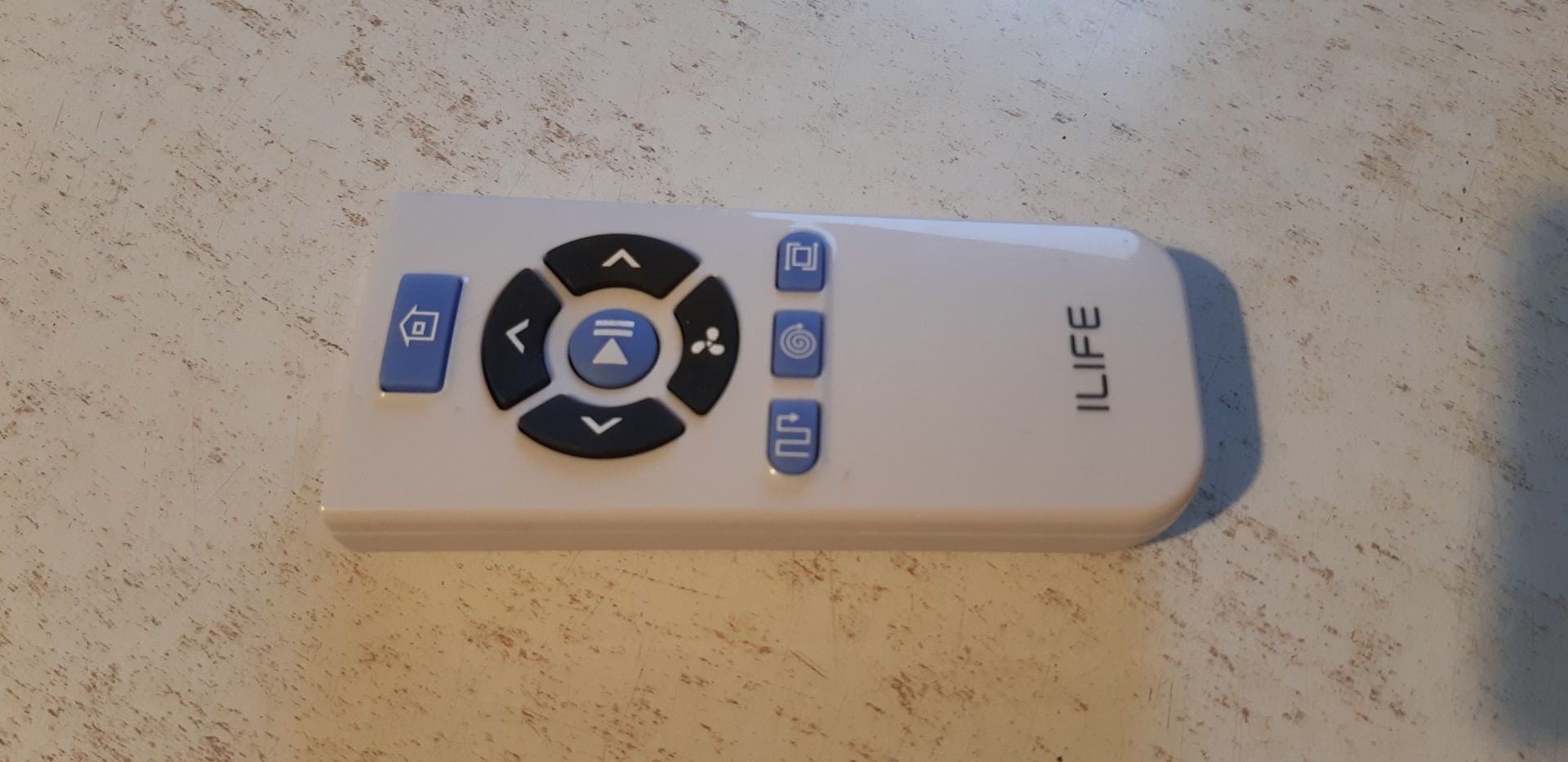

Sterowanie pracą urządzenia odbywa się na trzy sposoby. Za pomocą przycisków na obudowie robota. Może się przydać, kiedy akurat pilota nie mamy pod ręką. Za pomocą pilota, to jest zdecydowanie najwygodniejsze. Pozwala wybrać dowolny tryb odkurzania (brzegi, w rządkach, spiralnie), zwiększyć moc ssania, wysłać odkurzacz do stacji dokującej, czy zmienić mu kierunek jazdy, jeśli mamy taką potrzebę. Ostatni sposób to planowanie sprzątania. Możemy zaprogramować odkurzanie podczas naszej nieobecności. Ustawianie terminarza sprzątania jest czytelnie opisane w instrukcji. Jednak nie korzystamy z tej opcji na co dzień. Oczywiście ze względu na psy (jeden się panicznie boi odkurzacza, poza tym czytaliśmy o niespodziankach, jakie robią takie odkurzacze, gdy piesek akurat będzie miał niestrawność — wszystko będzie pięknie rozmazane po mieszkaniu).
