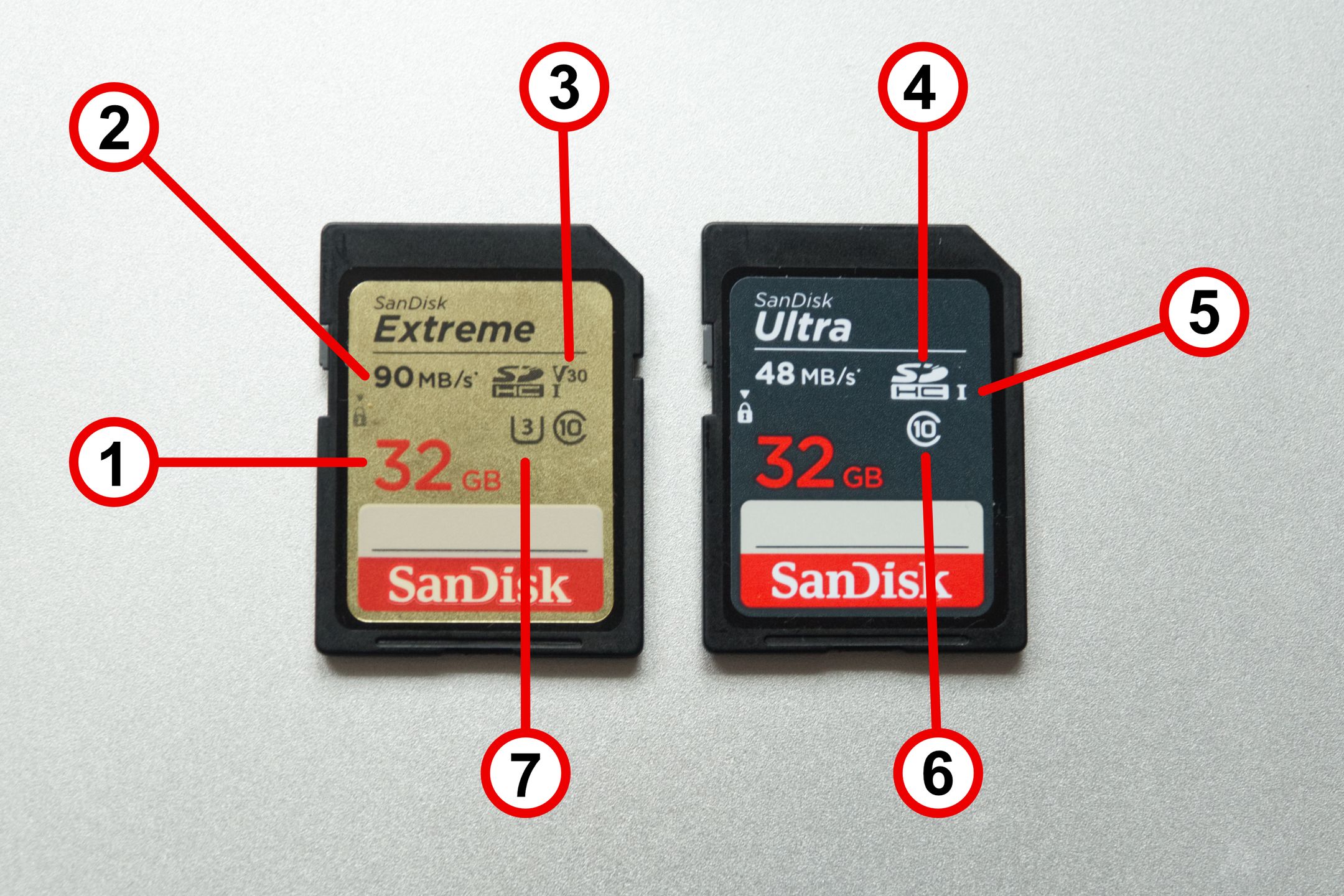

Oznaczenia na kartach SD
Na każdej karcie pamięci znajdziesz kilka oznaczeń i liczb, które informują, jakie parametry ma dana karta. Znając te symbole, możesz stwierdzić, z jaką prędkością z karty można odczytywać i zapisywać dane. To szczególnie istotne przy filmowaniu w wysokiej rozdzielczości albo robieniu zdjęć seriami. Karty dla smartfonów rządzą się trochę innymi prawami.
Ponadto na kartach pamięci można spotkać też oznaczenia prędkości odczytu X** (na przykład X600). Wskazują one prędkość odczytu w porównaniu do płyt CD. To standard bardzo stary, ale z jakiegoś powodu wciąz stosuje go Lexar.

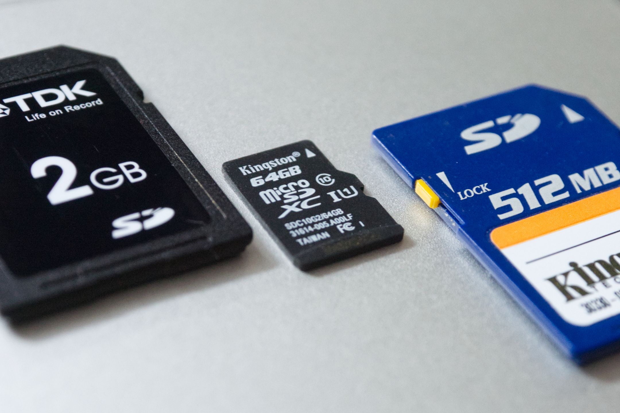

Jakie są formaty kart SD?

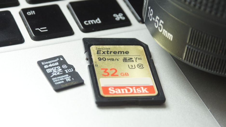

Obie karty widoczne powyżej są w formacie SDHC. Możliwość pracy z danym formatem zależy od standardu gniazda, przy czym gniazda są kompatybilne wstecz. W gnieździe SDHC można korzystać z kart SD, w gnieździe SDXC także z SDHC i SD.
  • **SD (Secure Digital) – maksymalna pojemność wynosi 2 GB, sugerowany system to FAT
  • SDHC (Secure Digital High Capacity) – nowsze karty, maksymalna pojemność wynosi 32 GB, sugerowany system plików to FAT32
  • SDXC (Secure Digital Extended Capacity) – popularne obecnie(https://www.dobreprogramy.pl/Western-Digital-prezentuje-karte-SDXC-o-pojemnosci-1-TB,News,76361.html) karty, maksymalna pojemność może wynosić nawet 2 TB, sugerowany system plików to exFAT
  • SDUC** – Młody format kart, maksymalna pojemność to 128 TB, sugerowany system plików to exFAT
Wizualnie karty w tych formatach niczym się nie różnią.
Po układzie złączy można poznać karty z szyną UHS-I i UHSD-II. UHS-I (specyfikacja 3.01) ma wszystkie złącza w jednym rzędzie, UHS-II ma 17 pinów w dwóch rzędach. Łączność UHS mają karty SDHC i SDXC. Prędkość odczytu danych z karty UHS-I sięga 104 MB/s. Przy połączeniu UHS-II (specyfikacja 4.0 i 4.1) może dojść do 312 MB/s. Wszystko zależy od zastosowanych w nich modułów pamięci.
Karty SD i SDXC
Karty SD i SDXC
Na wyższej półce znajdziesz też karty z szyną UHS-III, pozwalającą na transfer danych z prędkością do 624 MB/s (specyfikacja 6.0). Niedawno zaprezentowany został format SD Express (specyfikacja 7.0) z prędkościami sięgającymi 985 MB/s.
Jeśli karta ma jedynie oznaczenie SD, ma szynę 12,5 MB/s, lub „High Speed”, czyli 25 MB/s.

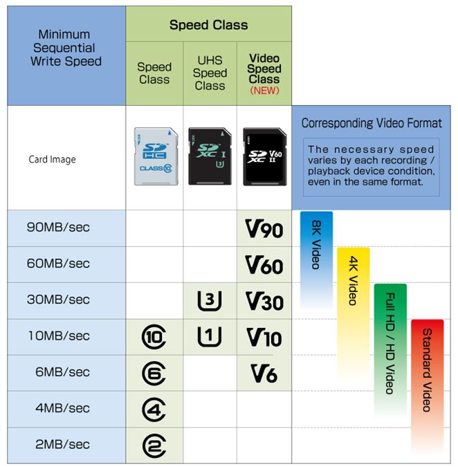

Kategoria U (UHS) jest używana do oznaczania prędkości stałego zapisu danych na kartach z szyną UHS. Ich wartości to:
  • U1 – minimum 10 MB/s
  • U3 – minimum 30 MB/s
Kategoria V to najnowszy sposób oznaczania minimalnej prędkości ciągłego zapisu, przeznaczony głównie dla filmowców. Numer kategorii to MB/s.
  • V6 – zapis 6 MB/s
  • V10 – zapis 10 MB/s
  • V30 – zapis 30 MB/s
  • V60 – zapis 60 MB/s
Niektóre oznaczenia się pokrywają i można je znaleźć obok siebie na jednej karcie.
Tabela przygotowana przez SD Association
