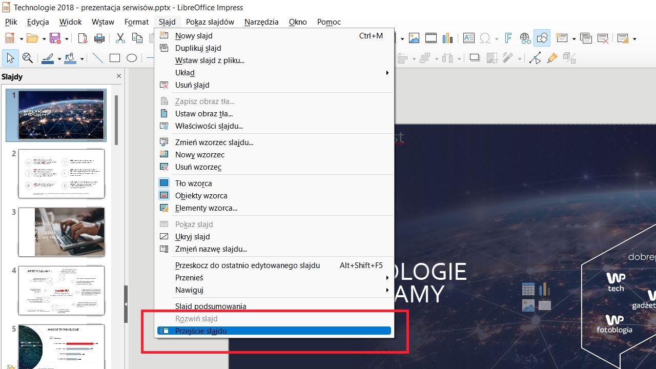

Aby podnieść atrakcyjność stworzonej prezentacji i dodać do niej muzykę, udajemy się do pierwszego slajdu w podglądzie po lewej stronie ekranu. Zaznaczamy go, a następnie z menu slajd wybieramy wiersz przejście slajdu.
W celu ustawienia muzyki udajemy się do zakładki slajd.
LibreOffice Impress: menu SLAJD © dobreprogramy

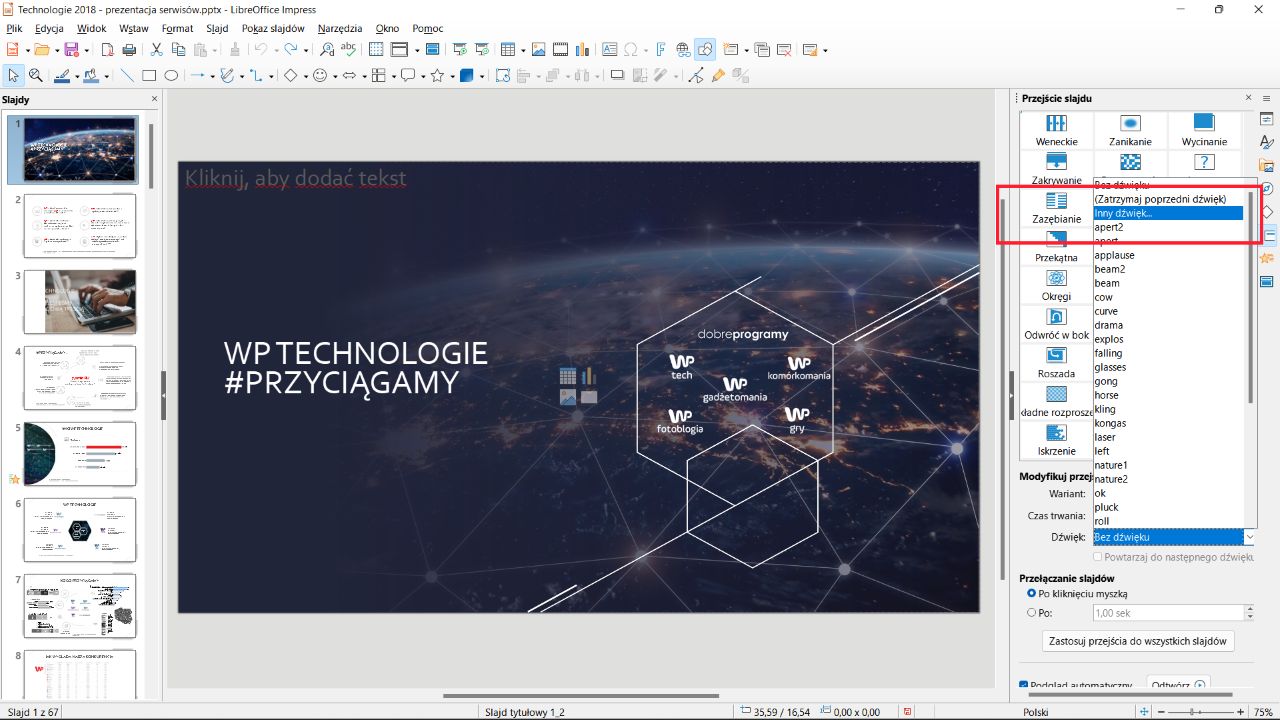

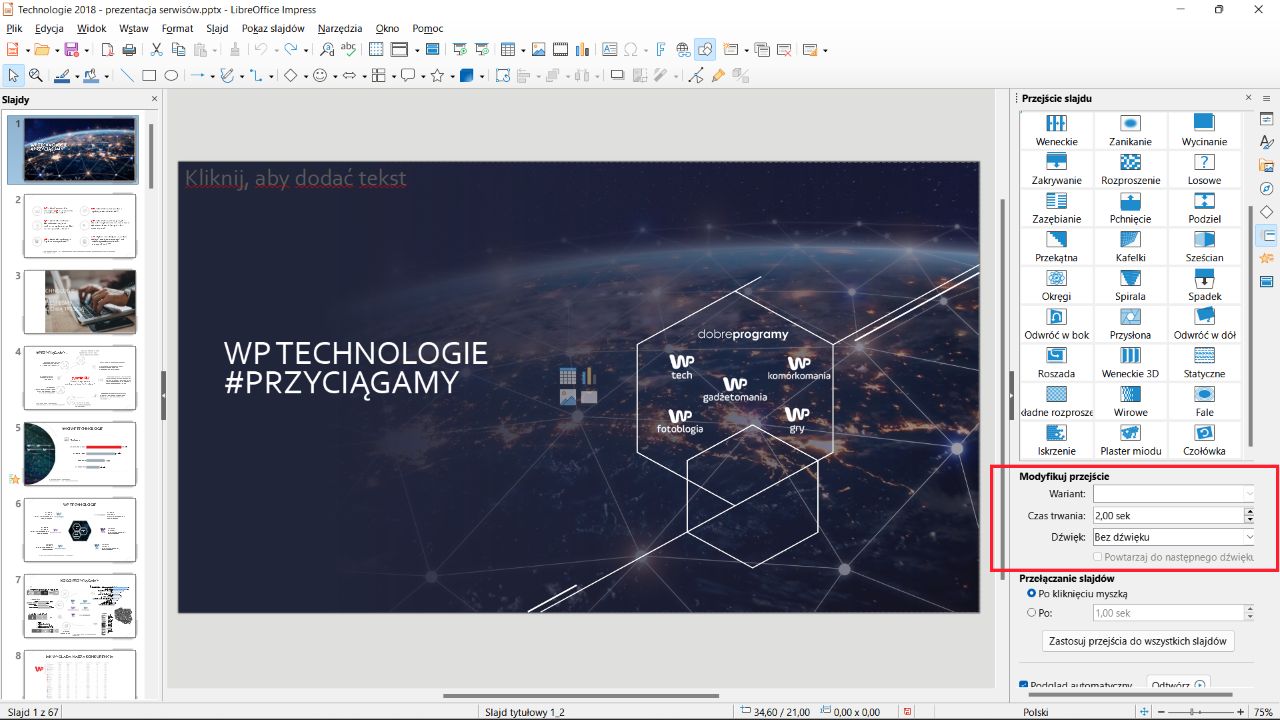

Po prawej stronie ekranu pojawi się zupełnie nowy pasek narzędzi, gdzie odnajdujemy sekcję modyfikuj przejście. To tu w polu dźwięk możemy włączyć już dodane sample, lub po wybraniu inny dźwięk, wskazać wybrany utwór z dysku.
  • LibreOffice Impress: sekcja MODYFIKUJ PRZEJŚCIE
  • LibreOffice Impress: wybieramy odpowiedni utwór

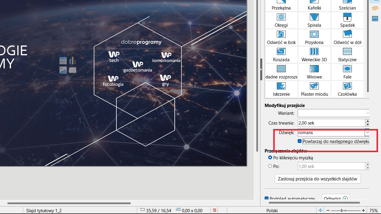

Koniecznie należy zaznaczyć pole Powtarzaj do następnego dźwięku, wtedy wybrany utwór będzie odgrywany od pierwszego slajdu aż do zakończenia prezentacji.
Dodanie muzyki do prezentacji w programie LibreOffice Impress jest bardzo proste.
LibreOffice Impress: konieczne pole wyboru! © dobreprogramy | Krzysztof Fiedor
UWAGA: Jeśli chcesz aby w trakcie prezentacji utwory zmieniały się, cały proces należy powtórzyć od wybranego slajdu, gdzie ma nastąpić zmiana utworu.
