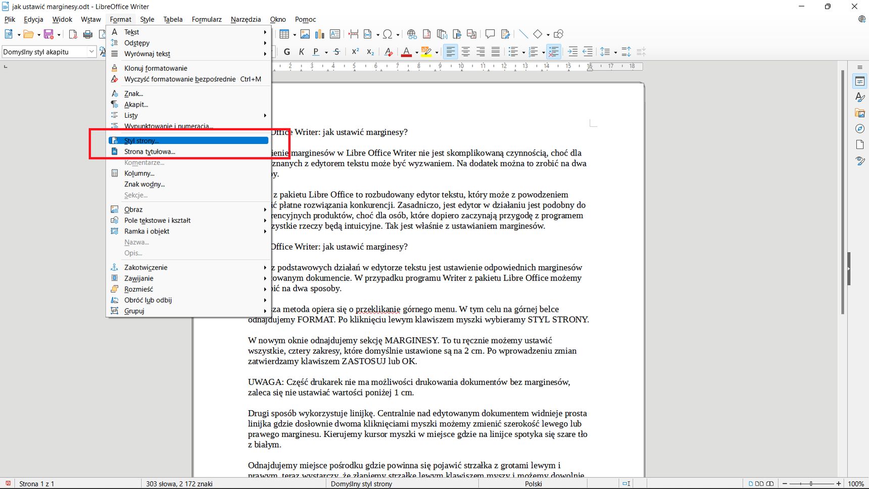

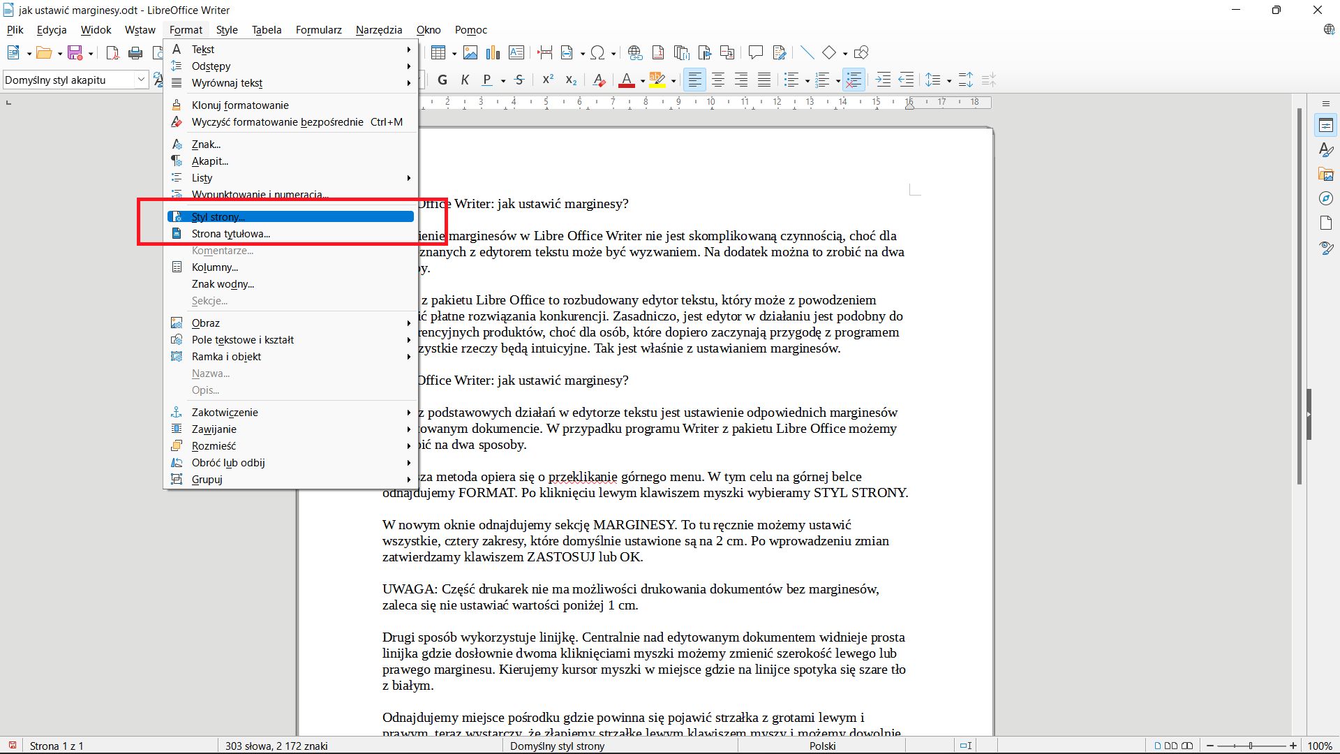

Pierwsza metoda opiera się o przeklikanie górnego menu. W tym celu na górnej belce odnajdujemy funkcję format. Po kliknięciu lewym klawiszem myszki wybieramy styl strony.
W celu ustawieniu marginesu wybieramy zakładkę format.
LibreOffice Writer: menu FORMAT © dobreprogramy | Krzysztof Fiedor

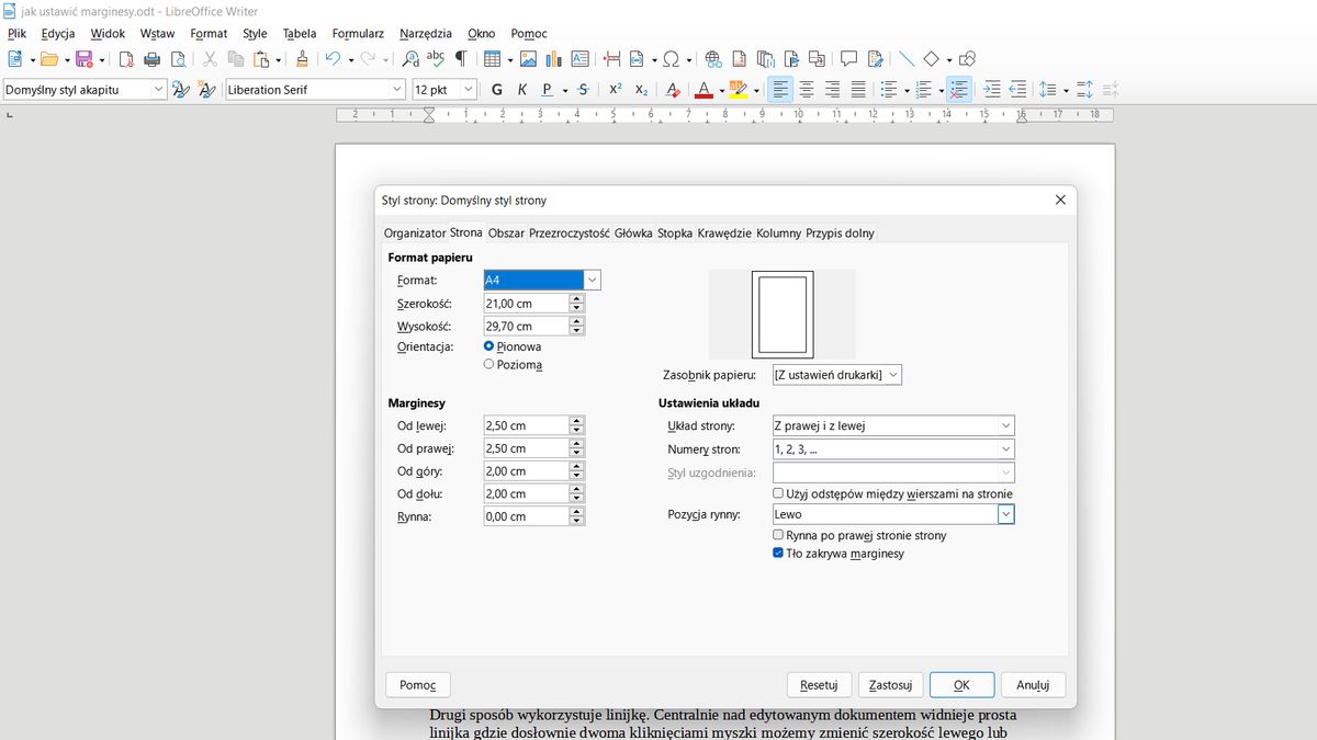

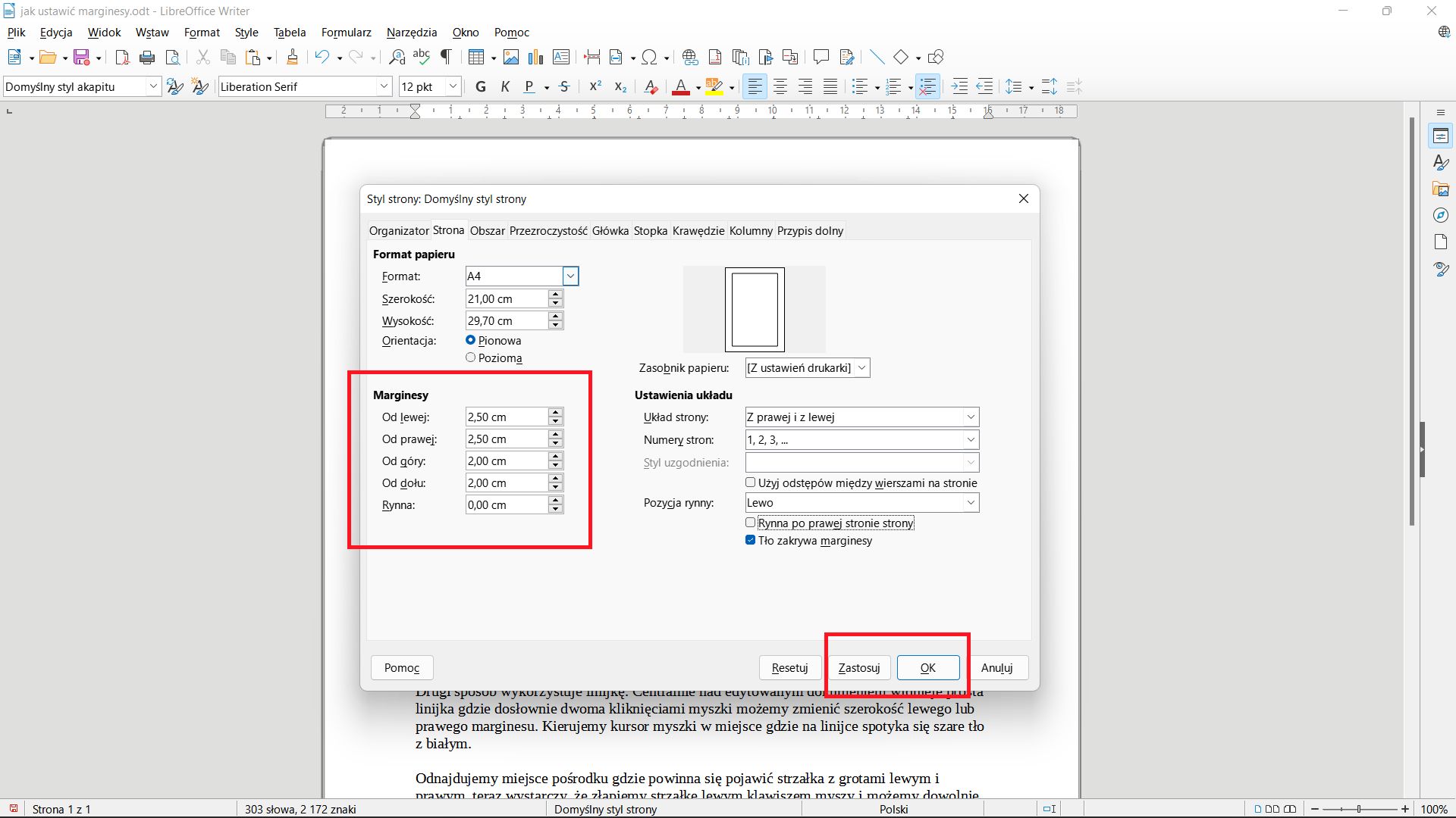

W nowym oknie odnajdujemy sekcję marginesy. To tu ręcznie możemy zmienić wszystkie cztery zakresy, które domyślnie ustawione są na 2 cm. Po wprowadzeniu zmian, zatwierdzamy je klawiszem zastosuj lub ok.
Funkcja ustawiania marginesu.
LibreOffice Writer: sekcja MARGINESY © dobreprogramy | Krzysztof Fiedor
UWAGA: Część drukarek nie ma możliwości drukowania dokumentów bez marginesów, dlatego zaleca się, by nie ustawiać wartości poniżej 1 cm.

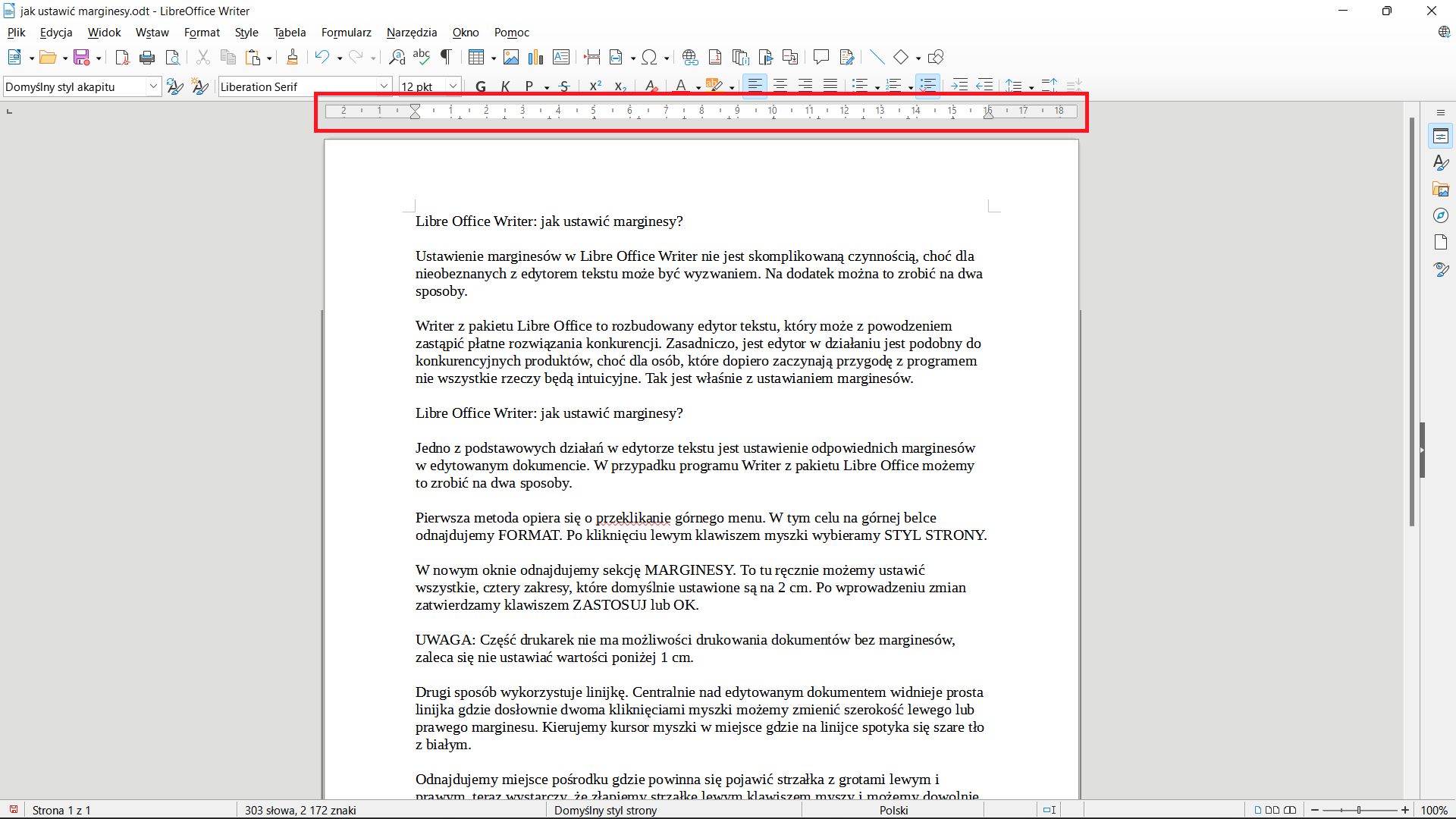

Drugi sposób wykorzystuje linijkę. Centralnie nad edytowanym dokumentem widnieje prosta linijka gdzie dosłownie dwoma kliknięciami myszki możemy zmienić szerokość lewego lub prawego marginesu. Kierujemy kursor myszki w miejsce, gdzie na linijce spotyka się szare tło z białym.
LibreOffice Writer daje nam dwa sposoby na ustawienie marginesów.
LibreOffice Writer: linijka © dobreprogramy

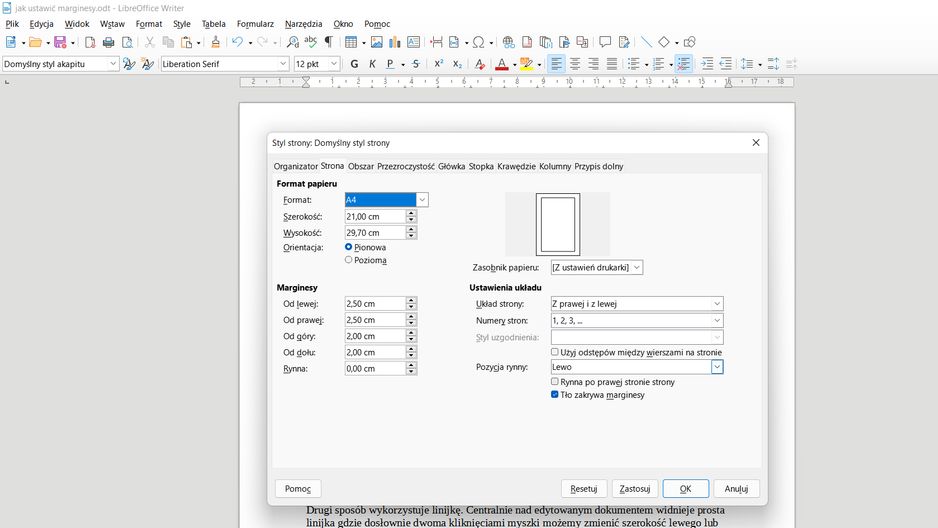

Odnajdujemy miejsce pośrodku, gdzie powinna się pojawić strzałka z grotami lewym i prawym. Teraz wystarczy, że złapiemy strzałkę lewym klawiszem myszy i możemy dowolnie ustawić nasz margines. Analogicznie postępujemy z prawym marginesem. Niestety ta metoda nie jest tak dokładna jak opisana wyżej, jednak jest zdecydowanie szybsza.
Ręczna funkcja ustawiania marginesów.
LibreOffice Writer: ręczne ustawianie marginesów © dobreprogramy | Krzysztof Fiedor
