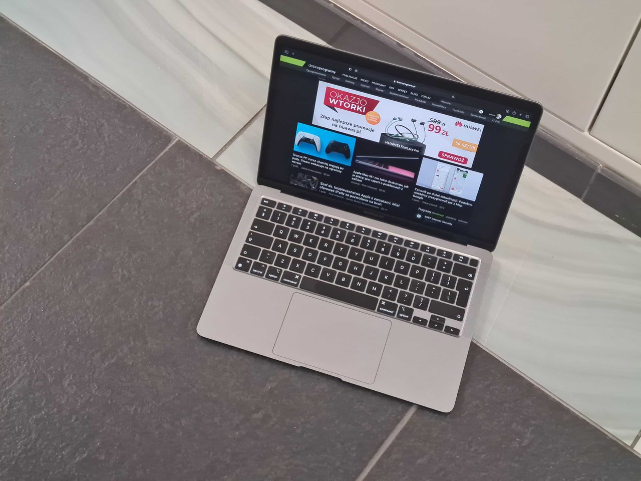

lordjahu: Czasy pracy na baterii - multimedia / biuro ?Przyjemność pisania - skok, uczucia - jakość, głośność klawiszy?Kąty widzenia - obróbka zdjęć / materiałów filmowych?Głośniki - jakość audio w filmach, muzyce ?Temperatura - podczas mocnego stresu, normalnej pracy, spoczynek?
Akumulator jest, nie bójmy się tego słowa, fenomenalny. Przy jasności ekranu w połowie skali i włączonym Wi-Fi, internet można przeglądać około 14 godz. Pracując offline z dokumentami, ten czas ulega jeszcze przedłużeniu.
Klawiatura to konstrukcja nożycowa. Podobna była już w poprzednim modelu MBA. Jest głośniejsza od wykorzystywanej wcześniej klawiatury motylkowej, ale za to nie zacina się i ma nieznacznie wyższy skok, co w moim mniemaniu stanowi zmianę na plus. Osobiście wciąż jednak nie zestawiłbym jej w TOP5, choćby właśnie przez skok. Dalej ledwie minimalny.
Matryca i głośniki to również nic nowego, więc i tutaj stare plusy i minusy pozostają. Ekran ma świetną reprodukcję barw, ale z uwagi na połyskliwą powierzchnię bywa irytujący przy dużym naświetleniu, co też wpływa na same kąty patrzenia. Odchylając się od płaszczyzny pionowej, szybciej niż przekłamania w kolorach zobaczysz refleksy. Głośniki – w tej klasie gabarytowej bez zarzutów; czysto, z dobrą separacją, ale minimalnym basem.

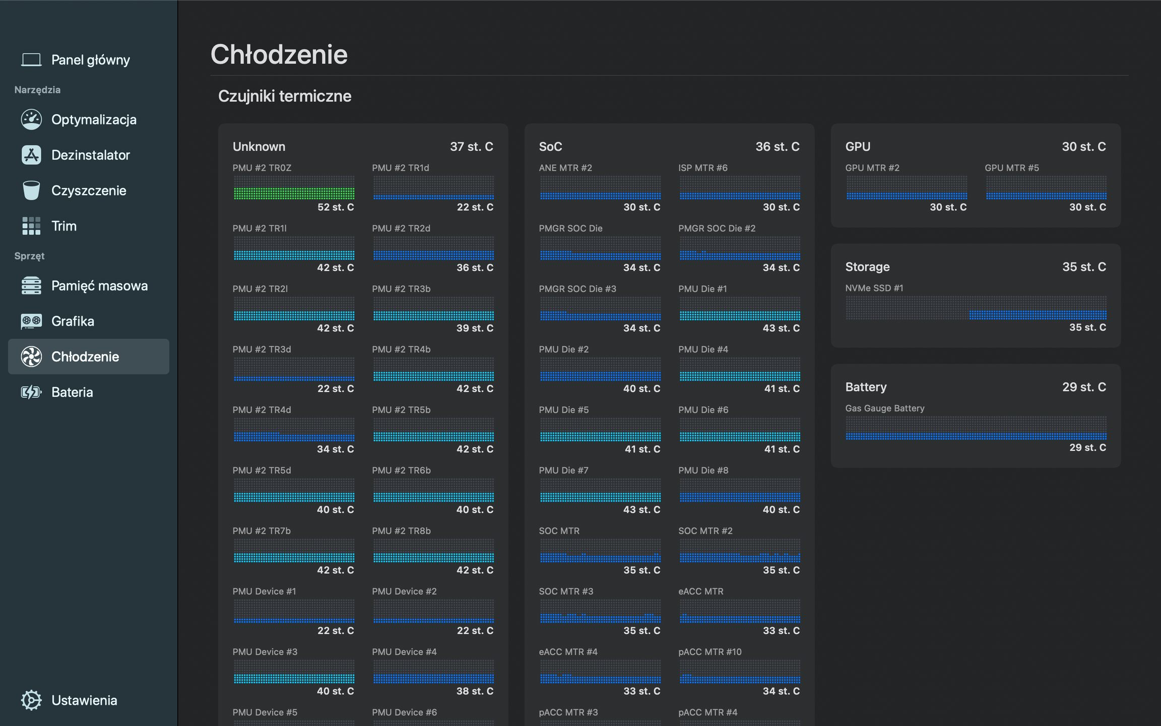

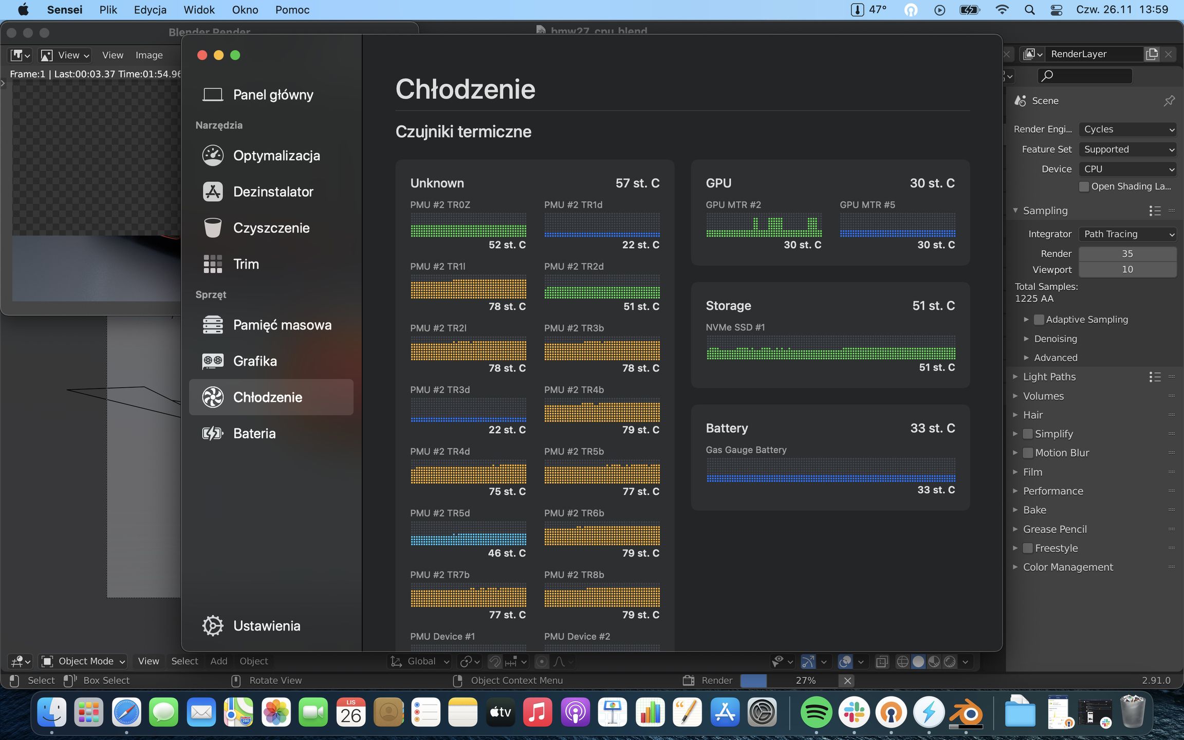

Temperatura procesora w idle to ok. 42°C, pod obciążeniem – 80°C. Niemniej sama obudowa ani przez moment nie nagrzewa się tak, aby dokuczać parzącym palmrestem.

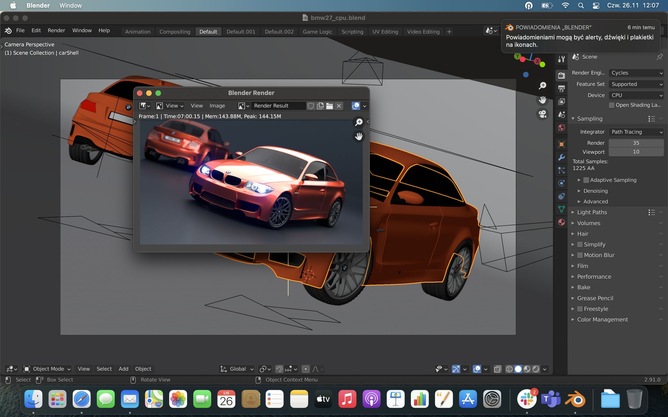

TreWorek: Mnie ciekawi czy pójdzie na nim Blender i jaka jest wydajność renderingu. Dodatkowo fajnie byłoby zobaczyć testy Cinebench R20.
Tak, Blender chodzi, i to wręcz zaskakująco dobrze. Popularny BMW Benchmark pochłania 7 minut, co jest wynikiem porównywalnym do desktopowych Core i5 9. generacji.

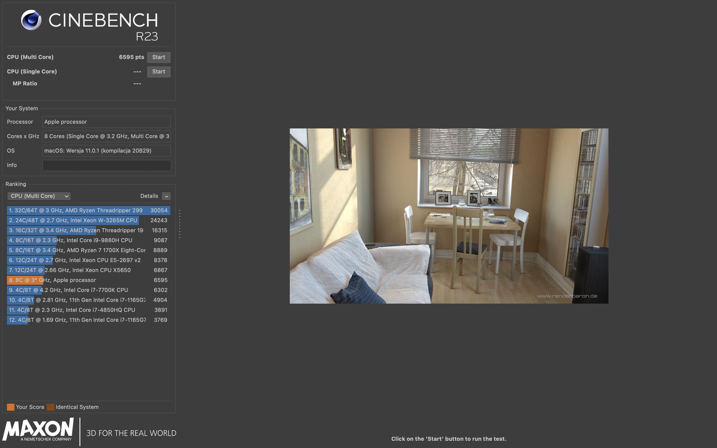

Przechodząc do Cinebencha, chip Apple M1 jest natywnie kompatybilny z wersją R23. Po 10 minutach wygrzewania, nowy MacBook Air zdobywa 6595 pkt. Na poniższym zrzucie można zobaczyć, jak się to odnosi do innych konfiguracji.

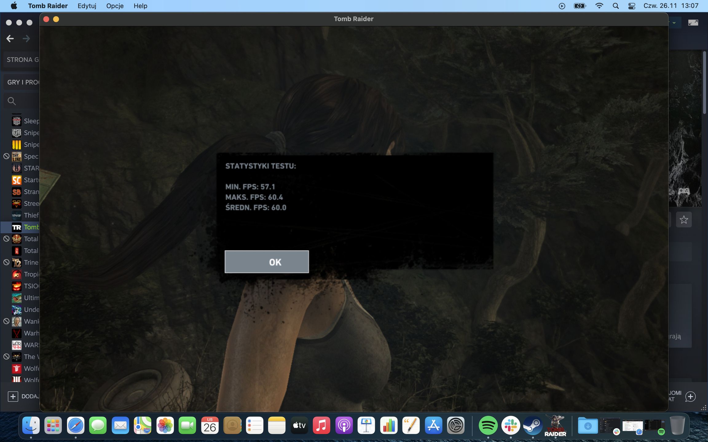

Anonim: Mnie bardzo ciekawi czy pójdą na nim simsy 4 :D podobno na nowych macbookach można grać

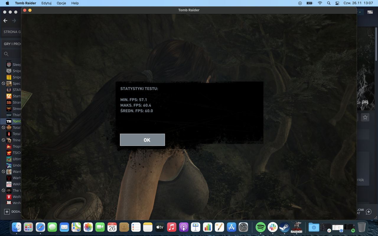

Można grać, ale jest z tym związana pewna ciekawostka. Sprawdziłem kilka gier, w tym "Tomb Raider", "Civilization VI" oraz "Football Manager". Podczas gdy same gry chodzą niczego sobie, dziwnie zachowuje się aplikacja Steam, której interfejs wyraźnie przycina przy przewijaniu. Miewa też momenty, w których musi pomyśleć.
Poniżej benchmark TR w rozdzielczości 1280 x 800 px. Wydajność zintegrowanej grafiki, jak widać, pozytywnie zaskakuje. Raz jeszcze – można grać.

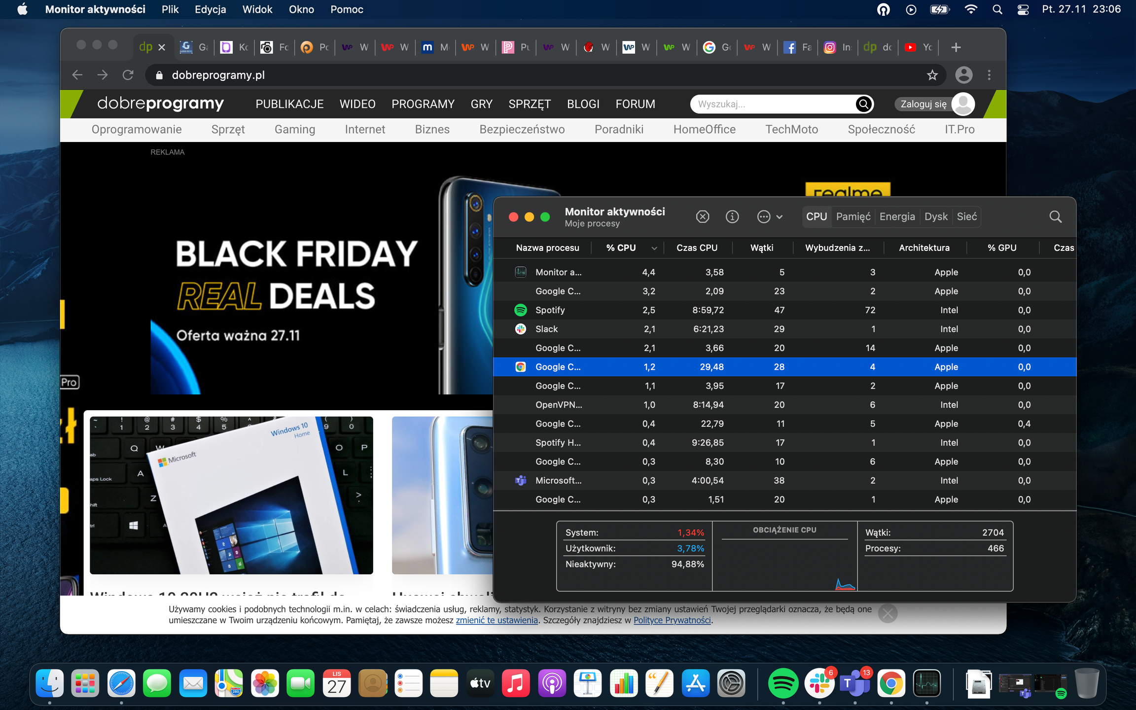

Anonim: Ile kart chrome da radę otworzyć?
Przy 20, równolegle z podstawowymi narzędziami jak Teams czy Slack, nie widać choćby minimalnego wpływu na komfort użytkowania sprzętu. Rekordu jednakowoż bić nie próbowałem. Tak czy inaczej, jak na smukłą miniaturkę jest lepiej niż dobrze.
Dodajmy, Chrome ma natywną wersję dla Apple M1. Duży plus za dobre zarządzanie pamięcią.
