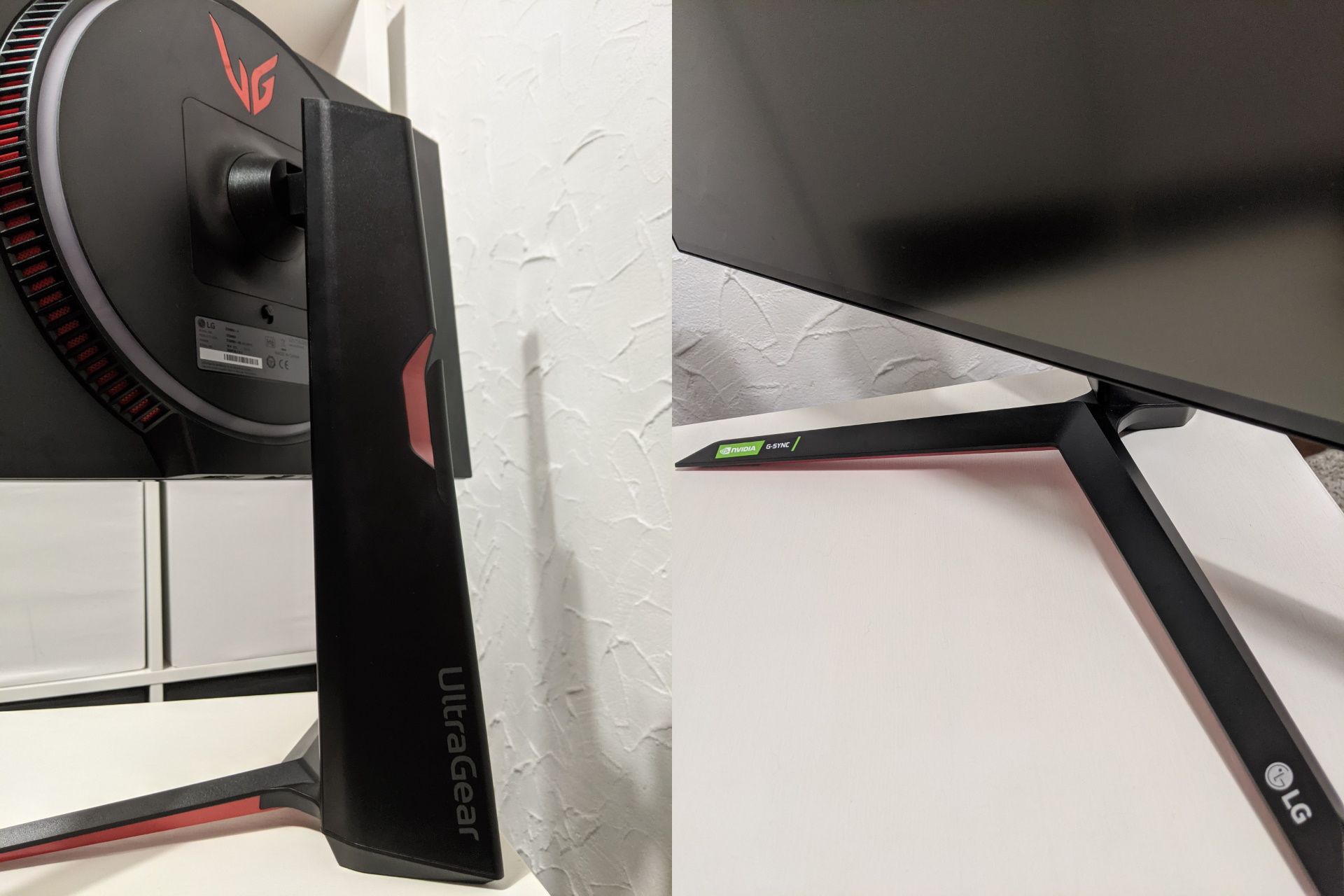

Kolejny element, który zwraca na siebie uwagę, to podstawa, która przeszła lekki lifting w stosunku do starszego modelu LG 27NL850. Po pierwsze dolna część podstawy montowana jest za pomocą dwóch śrub, a nie jednej. Po drugie, nieco przeprojektowano organizację kabli, co jest moim zdaniem dobrym kierunkiem. Teraz łatwiej jest ułożyć niesforną plątaninę i mamy tam lepszy dostęp. Sam monitor bez podstawy waży 5,7 kg i w łatwy sposób można go zamontować na ścianie z pomocą standardu VESA (100x100). Z założoną podstawą monitor waży 7,7 kg.
Marzenie gracza 4K, 144 Hz, 1 ms, HDR i IPS z kolorem 10 bit. Testujemy monitor LG 27GN950-B 3

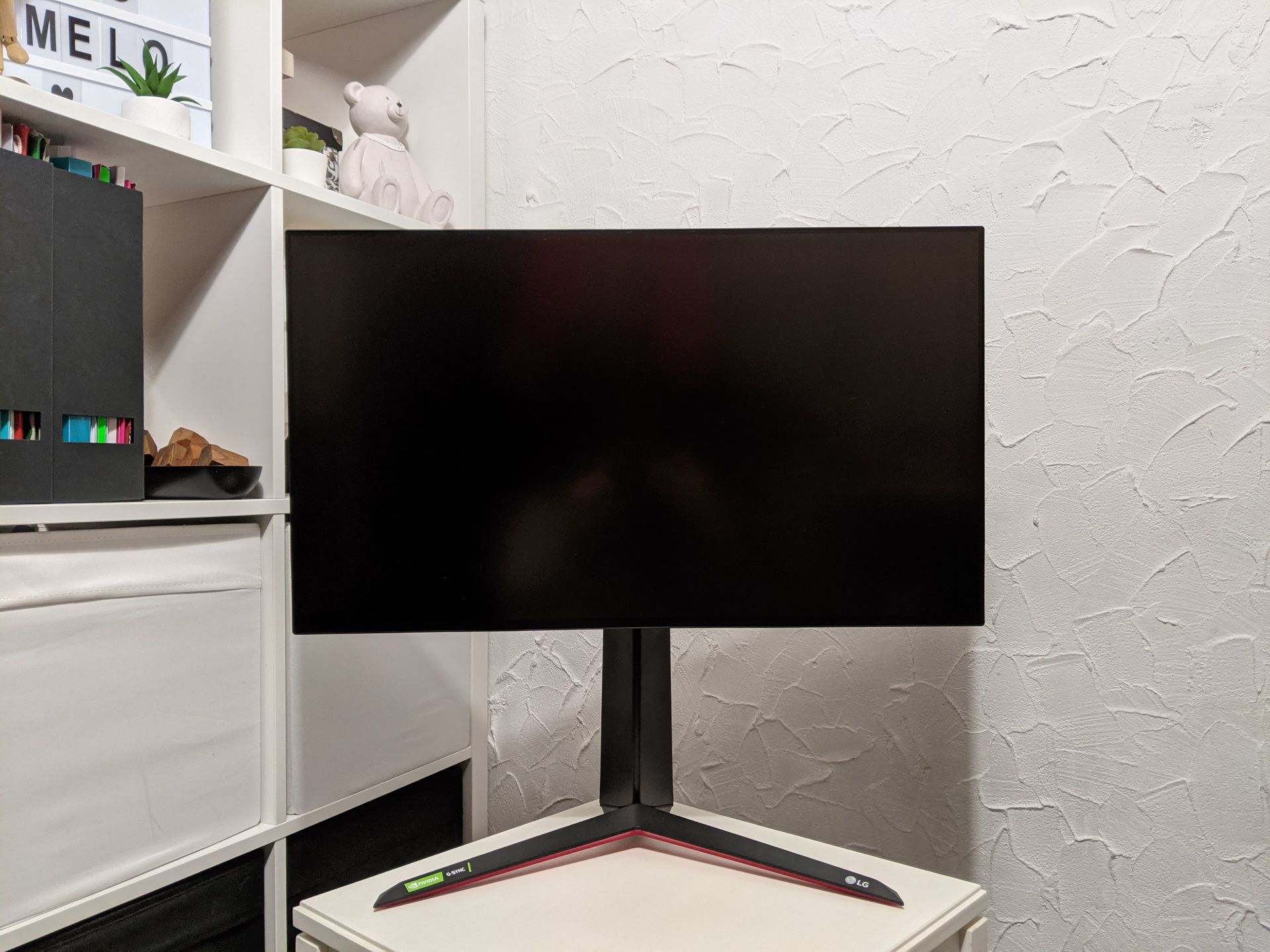

Generalnie wygląd całości może się podobać. Zgrabna, stonowana sylwetka cieszy oko. Tak pozytywny efekt uzyskano przez wyrzucenie zasilacza na zewnątrz. Do tego zastosowanie dobrej jakości materiałów, stabilna, dość ciężka podstawa i uroczy pierścień z podświetleniem RGB na tyle obudowy, robią naprawdę dobre wrażenie wizualne i estetyczne.

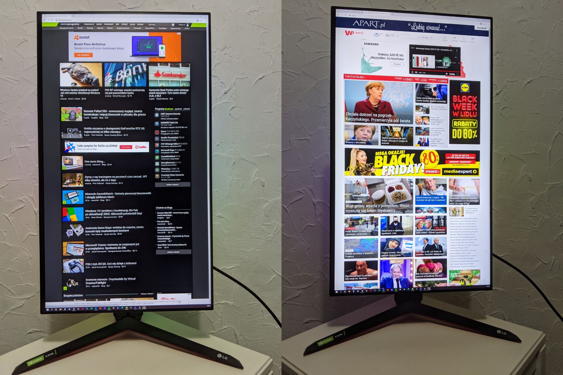

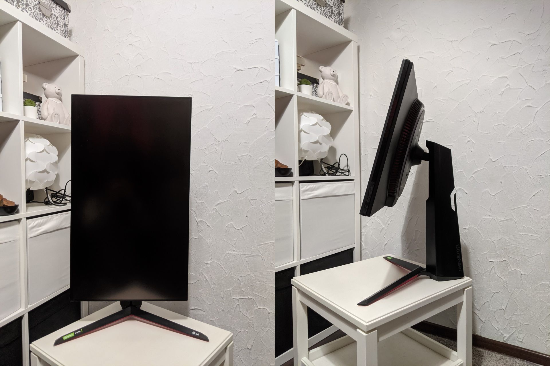

Słowo nieco o ergonomii. Cieszy z pewnością obecność funkcji PIVOT. Dla programistów i twórców stron internetowych, czy dla składu tekstów do gazet, to wręcz zbawienie. Regulacja wysokości na podstawie działa płynnie z wyczuwalnym oporem i zakresem około 10 centymetrów, minimalna wysokość ekranu nad biurkiem to 10,5 cm a maksymalna 21,5 cm. Mamy też do dyspozycji możliwość wychylenia ekranu, ku dołowi około 2 stopnie i aż 22 ku górze. Niestety nie uświadczymy tu możliwości obrotu monitora w osi pionowej. Takiej funkcji producent nie przewidział. Aby ekran skierować w bok, należy przestawić monitor.

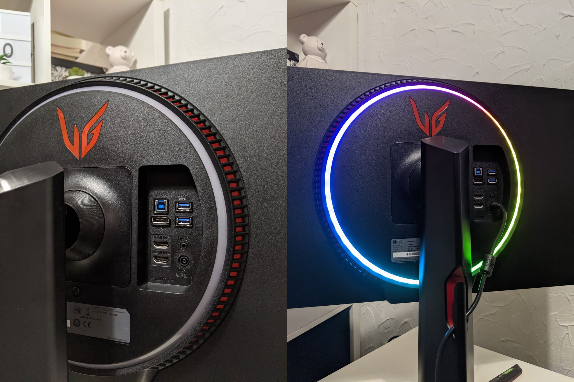

Na tyle monitora znajdziemy wszystkie złącza zgrupowane w jednym miejscu. I tak, najważniejsze z nich, DisplayPort 1.4 z DSC (czemu najważniejsze, napiszę w dalszej części artykułu), dwa złącza HDMI 2.0, gniazdo USB 3.0 typu B, dwa gniazda USB 3.0 typu A, gniazdo słuchawkowe i gniazdo zasilacza. Cieszy DP 1.4 DSC, dziwi natomiast brak HDMI 2.1. Niestety przez złącze HDMI nie skorzystamy z największej zalety monitora, czyli obrazu w rozdzielczości 4K, w 120 Hz (i więcej) i w 10 bitowym kolorze. Aby w pełni wykorzystać możliwości monitora producent dołączył dedykowany kabel DisplayPort (oznakowany naklejką 5K). Pozostałe wyposażenie to kabel HDMI, kabel USB 3.0 A-B i oczywiście zasilacz.

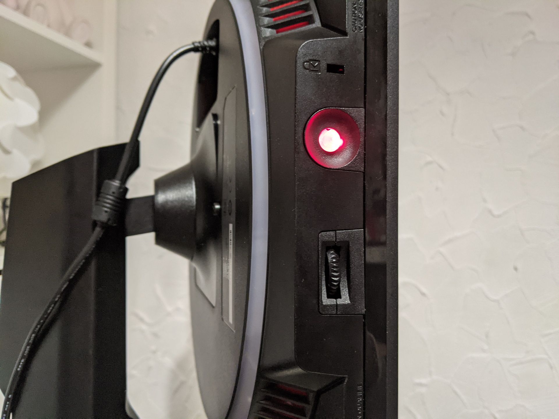

Za sterowanie monitorem odpowiada mini-joystick ukryty w dolnej ramce obudowy, obok niego znalazło się pokrętło do zmiany ustawień podświetlenia pierścienia RGB, który znajduje się na tyle monitora.

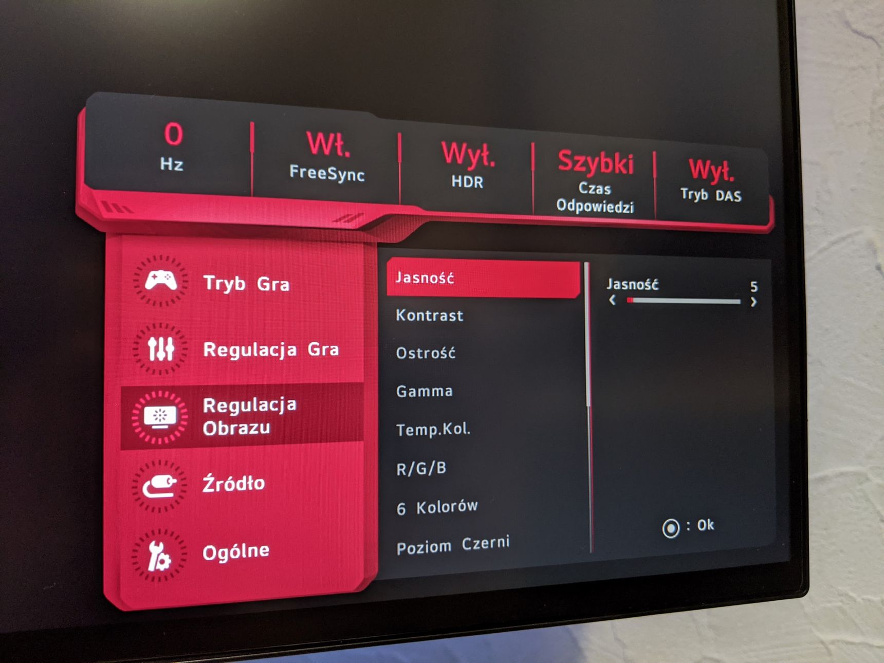

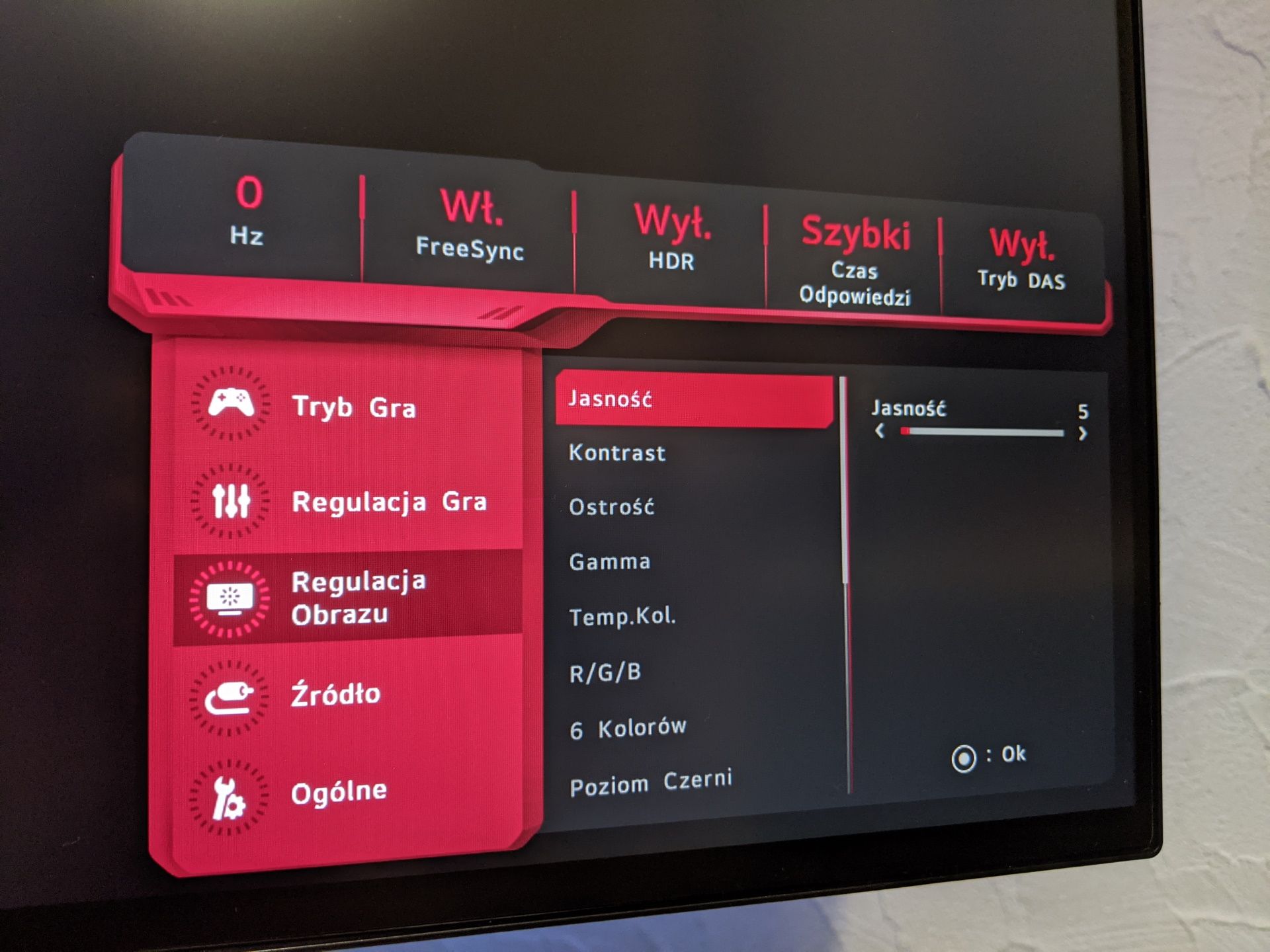

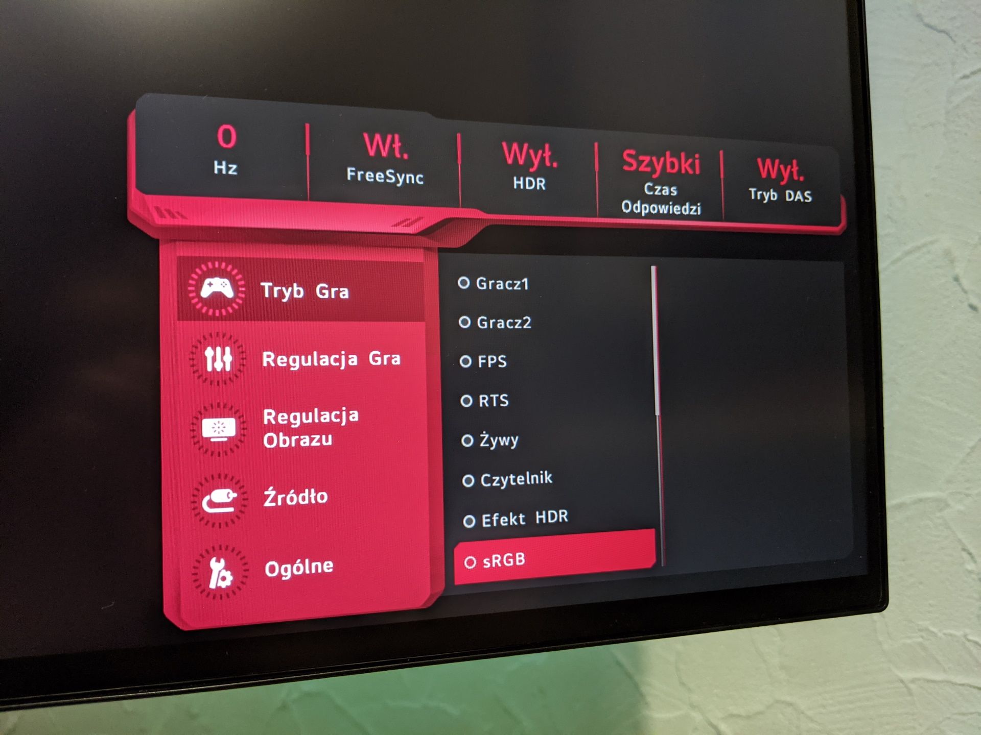

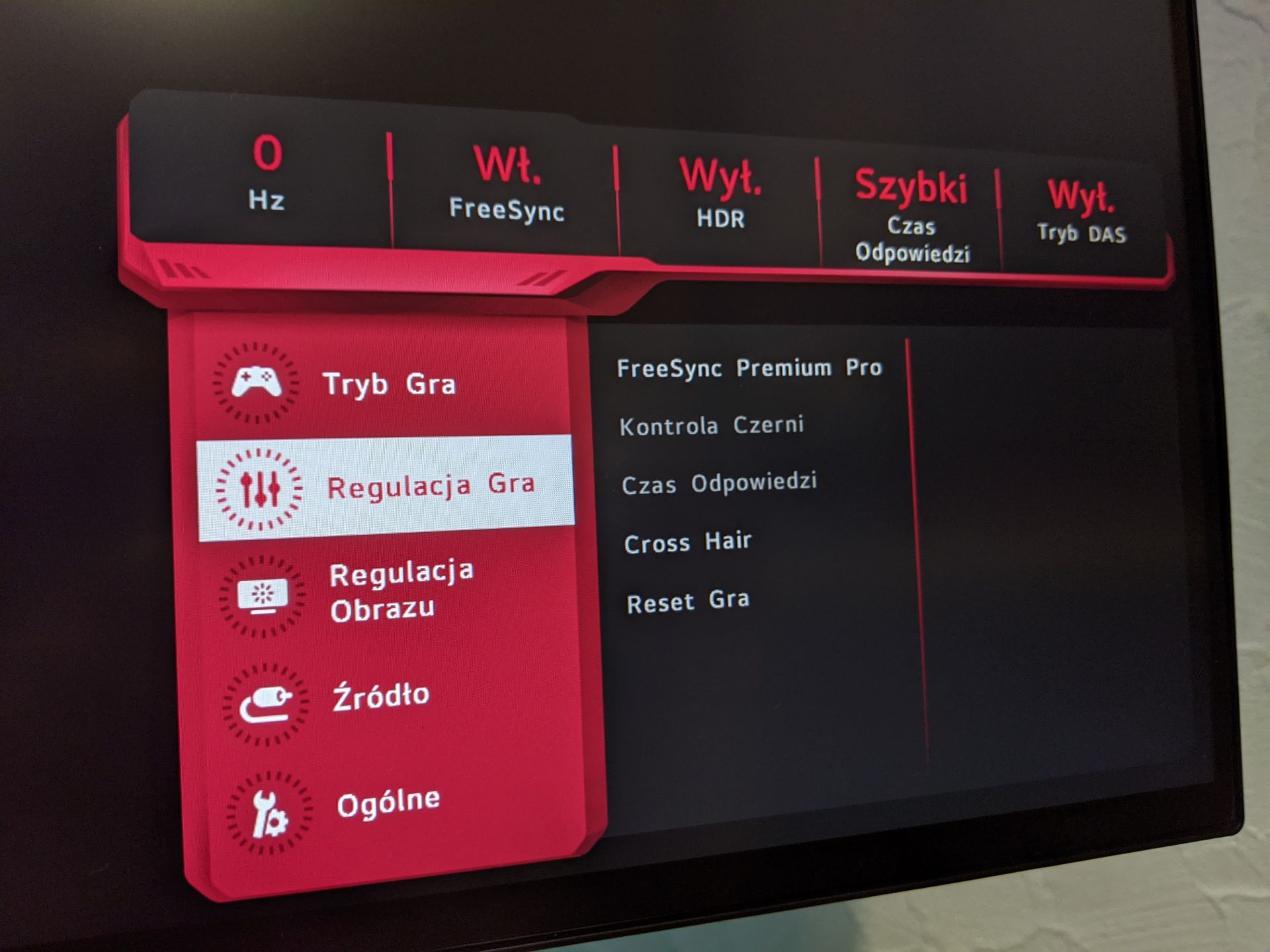

Menu monitora to dobrze już znany system sterowania, choć i tu znalazło się kilka drobnych poprawek względem starszego modelu. To centrum dowodzenia, w którym możemy dostosować pod siebie parametry wyświetlania obrazu. Wśród nowości znalazła się między innymi 6-osiowa regulacja barw i możliwość wprowadzenia dodatkowych dwóch profili, które pojawią się w ustawieniach monitora. Wystarczy posłużyć się aplikacją LG True Color PRO i kalibratorem aby przygotować swój indywidualny profil. Warto tu jeszcze wspomnieć o kolejnej aplikacji, LG Onscreen Control. To narzędzie, dzięki któremu przypiszemy aplikacje do konkretnych profili. Od tej pory tak sparowana aplikacja po uruchomieniu będzie natychmiast przełączać monitor na wybrany profil. Kapitalne rozwiązanie dl osób, które pracują z grafiką, wideo i na co dzień muszą korzystać z więcej niż jednego ustawienia monitora.
Marzenie gracza 4K, 144 Hz, 1 ms, HDR i IPS z kolorem 10 bit. Testujemy monitor LG 27GN950-B 7
Wbudowanych profili jest aż 8 i powinny one zadowolić zwykłych użytkowników i graczy, dla nich przygotowano aż 4 profile. I tak na liście dostępne mamy następujące ustawienia: Gracz1, Gracz2, FPS, RTS, Żywe, Czytelnik, Efekt HDR i sRGB. Do tego mamy możliwość wgrania kolejnych dwóch konfiguracji, o których wspominałem wyżej. Czyli możemy dysponować aż 10 unikalnymi ustawieniami, które poprzez aplikację LG Onscreen Control, przypiszemy do swojego scenariusza korzystania z monitora. Rewelacyjne rozwiązanie.

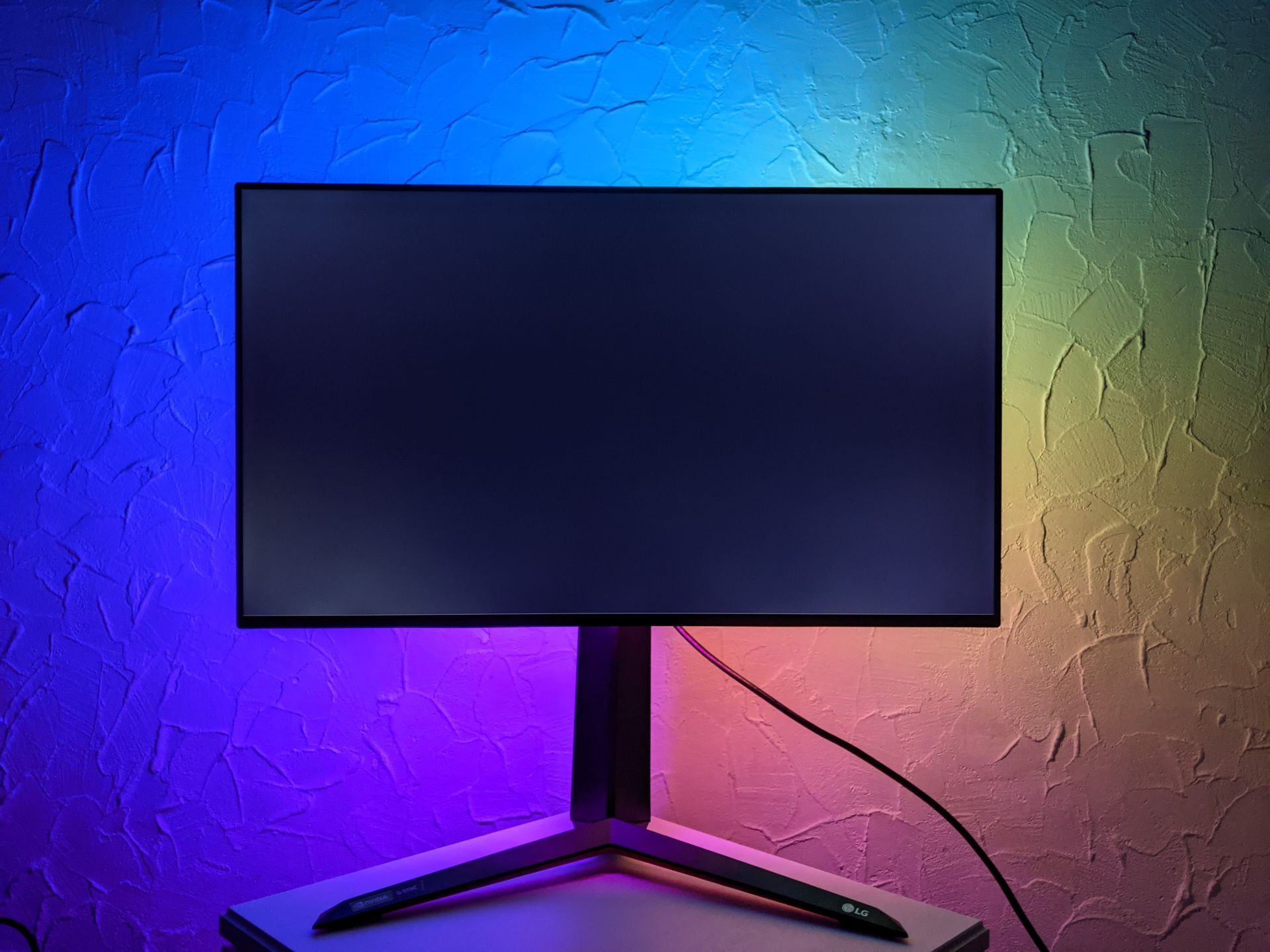

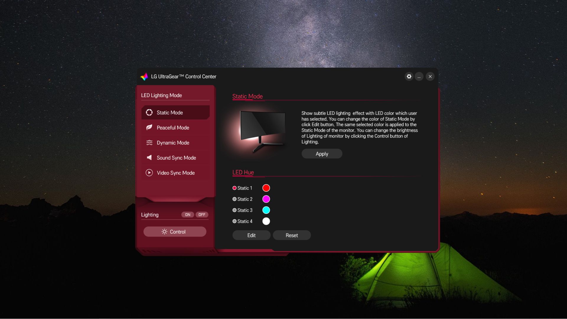

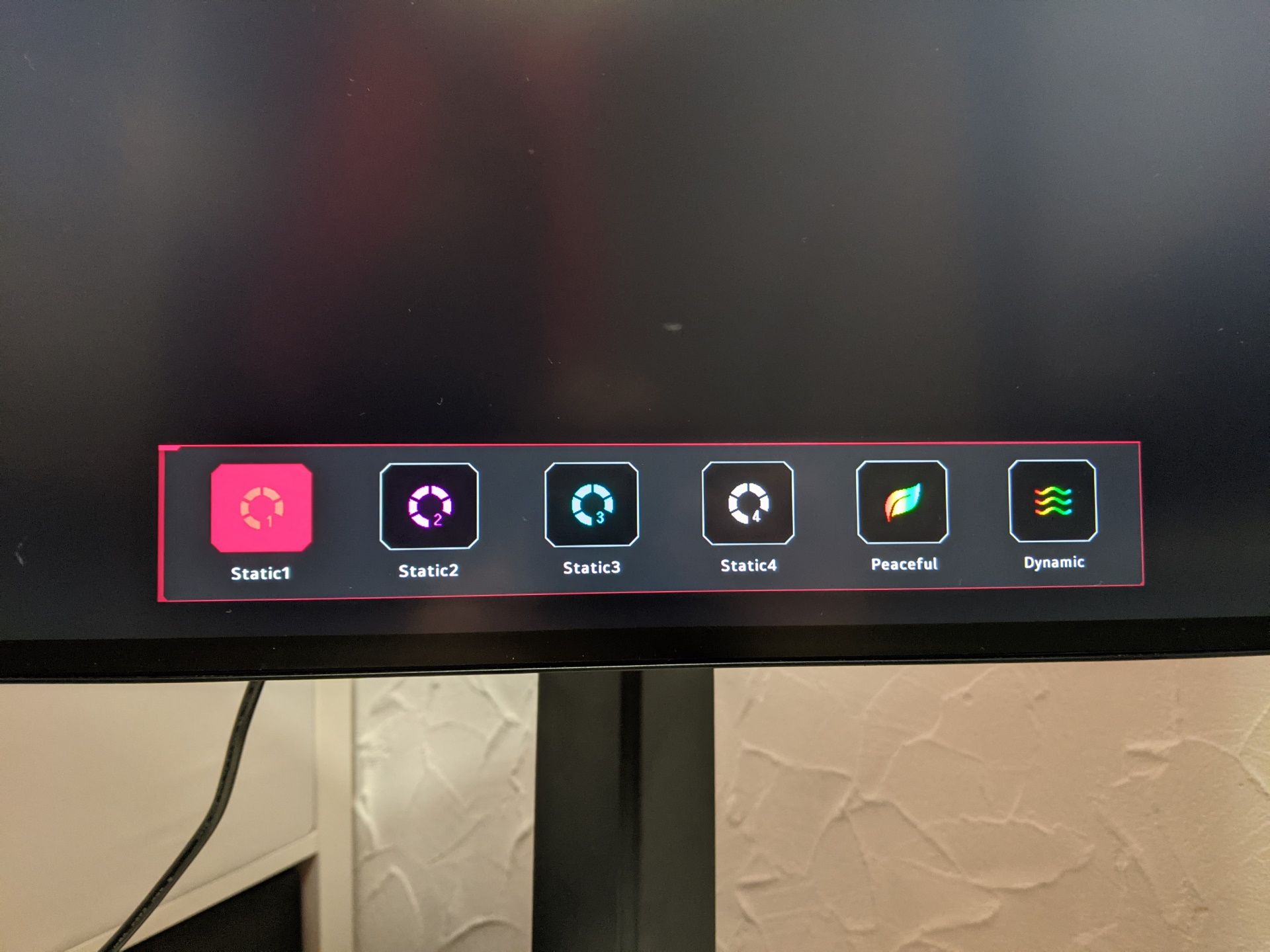

Kolejnym wartym odnotowania smaczkiem, jest pierścień RGB umiejscowiony na plecach monitora. Dotychczas to rozwiązanie gościło w modelu 38GL950 czyli monitorze dwa razy droższym od tego testowanego przeze mnie. Oczywiście nie każdemu podświetlenie RGB może się podobać, jednak w w kilku przypadkach może być przydatne. Podstawą sterowania podświetleniem pierścienia jest pokrętło umieszczone tuż obok joysticka od OSD. Po wciśnięciu mamy dostęp do sześciu trybów. Cztery z nich świecą jednolitym kolorem (czerwony, różowy, niebieski, biały) pozostałe dwa są bardziej dynamiczne. Tyle możemy zmienić z poziomu samego monitora. Jednak to nie koniec możliwości podświetlenia.
Marzenie gracza 4K, 144 Hz, 1 ms, HDR i IPS z kolorem 10 bit. Testujemy monitor LG 27GN950-B 10

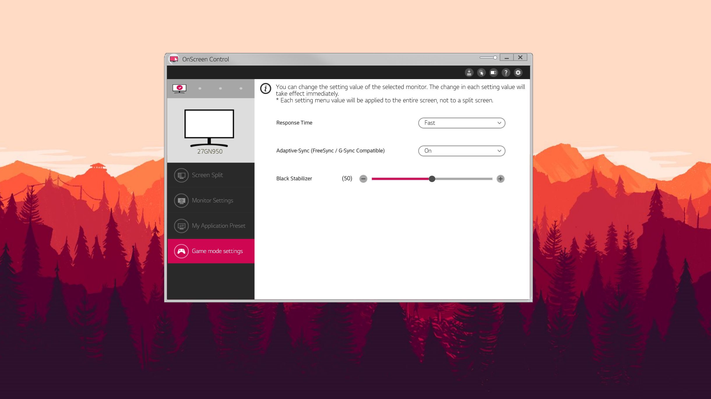

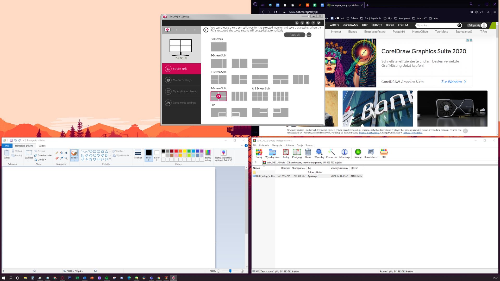

Wszystko za sprawą aplikacji LG UltraGear Control Center, w której możemy zmodyfikować poszczególne tryby i wybrać kolejne, których nie ma w OSD monitora. Chodzi o Sound Sync Mode czyli zsynchronizowanie z odtwarzaną muzyką i Video Sync Mode, czyli podświetlenie adoptuje się do wyświetlanego materiału wideo. Zwłaszcza ten drugi tryb przypadł mi do gustu. To coś podobnego do znanego u Philipsa Ambilight. Działa to naprawdę świetnie i dodaje klimatu odtwarzanym filmom.

Granie w takiej rozdzielczości to czysta przyjemność, obraz jest niemiłosiernie ostry a płynność wgniata w fotel. W trybie Gracz1 mamy nasycone kolory i rewelacyjną jakość obrazu. Koniecznie ustawcie Czas odpowiedzi na Szybki w OSD monitora. Opcja Najszybszy, nie wiedzieć czemu pogarsza jakość obrazu i pojawia się nieprzyjemny i mocno widoczny efekt wizualny w postaci powielonego obrazu.

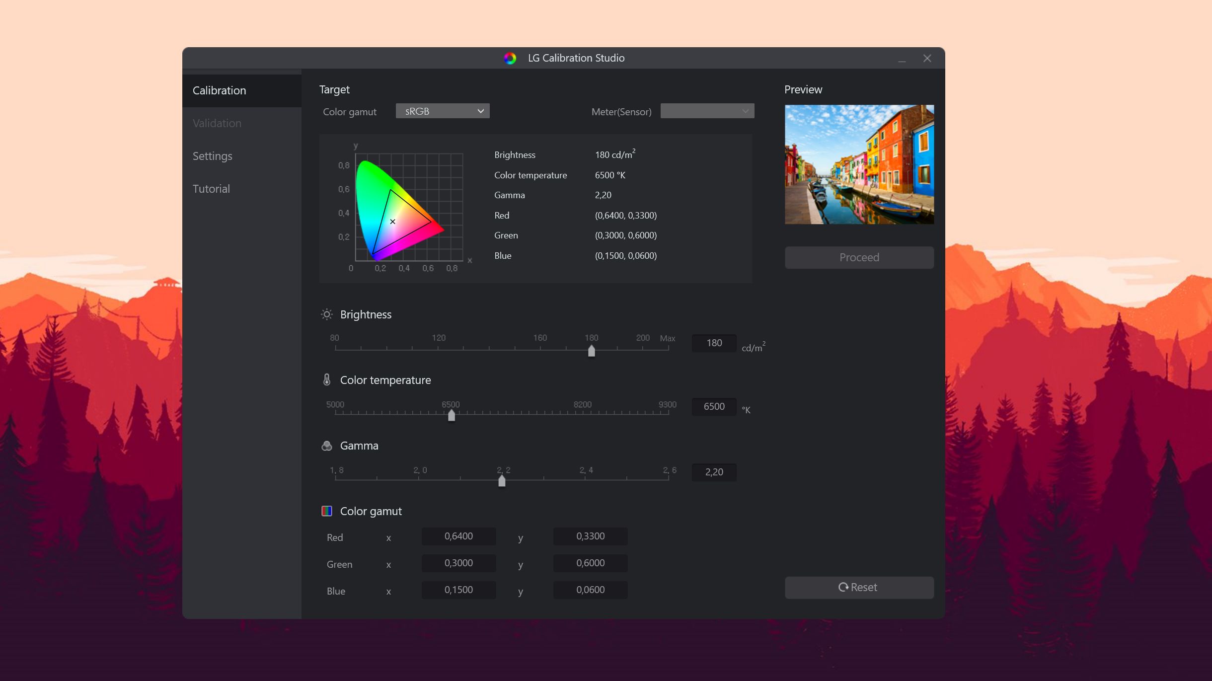

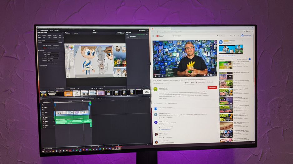

Choć zdaję sobie sprawę, że z monitora można wycisnąć jeszcze więcej w kwestii obrazu, profesjonaliści sięgną po kalibrator i dopieszczą pod siebie najdrobniejsze szczegóły, to przygotowane przez producenta gotowe ustawienia powinny zadowolić każdego, zwykłego użytkownika. Osobiście najczęściej korzystałem z ustawień sRGB, w codziennej pracy a nawet podczas odtwarzania filmów (dedykowany profil Żywy wydawał mi się zbyt jaskrawy) oraz z profilu Czytelnik (jasność zaledwie na 5 procent i kontrast 70 procent). Ten pomocny był podczas przeglądania stron, czy choćby podczas pisania tego artykułu, zwłaszcza wieczorami, kiedy światło z otoczenia było przytłumione.
