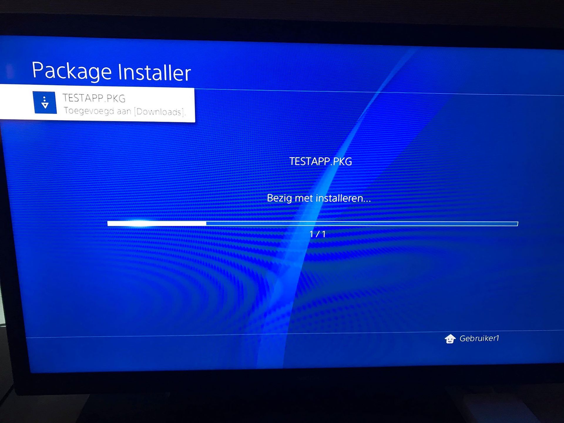

Operacja wciąż jest bardziej skomplikowana, niż mógłby sobieżyczyć zwykły użytkownik. Aby uruchomić własną aplikację naPlayStation 4, trzeba wpierw uruchomić poprzez przeglądarkęgotowegoexploita na kernel, potem należy wstrzyknąć PS4HEN– ładunek uaktywniający ustawienia debugowania w konsoli iumożliwający uruchamianie oprogramowania homebrew.
Następnie swój plik instalacyjny .pkg z aplikacją należyskopiować do głównego katalogu pendrive’a sformatowanego w FAT32i umieścić pendrive w jednym z portów USB konsoli. Przed jegozainstalowaniem lepiej jest odłączyć połączenie sieciowe, gdyżkonsola będzie chciała ponownie przeprowadzić aktualizacjęfirmware. Następnie poprzez ustawienia debugowania przejść doinstalatora pakietów i kliknąć pakiet z rozszerzeniem .pkg –zostanie on zainstalowany, z odpowiednim odnośnikiem w launcherze.

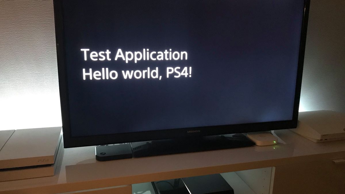

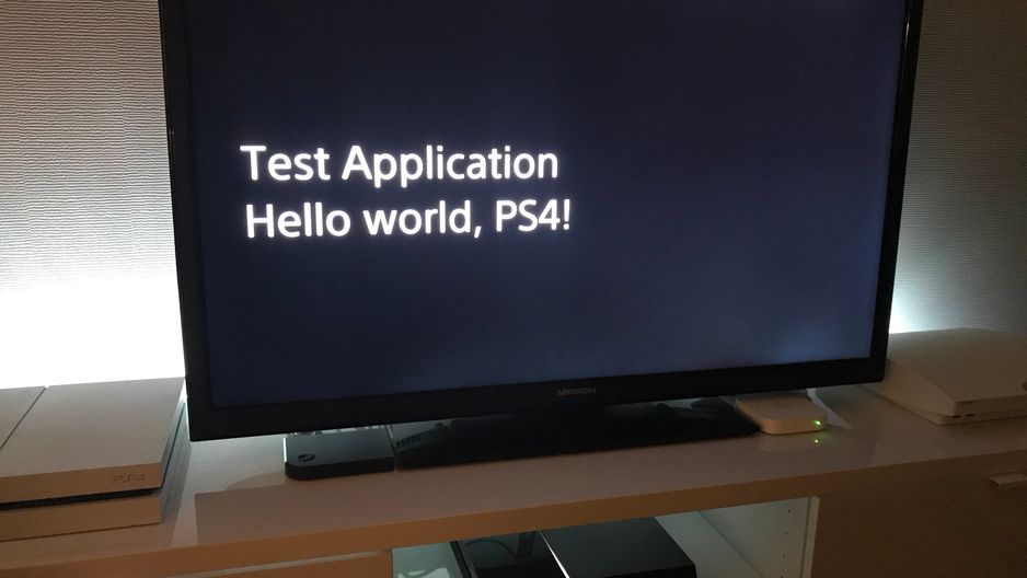

Uruchomienie tak zainstalowanej aplikacji wiąże się oczywiściez kolejnym zignorowaniem pytania o aktualizację firmware – i jużmożna cieszyć się pierwszą działającą na PS4 wolną aplikacją.Kompletny poradnik krok po kroku znaleźć można na forumplaystationhax.xyz.
