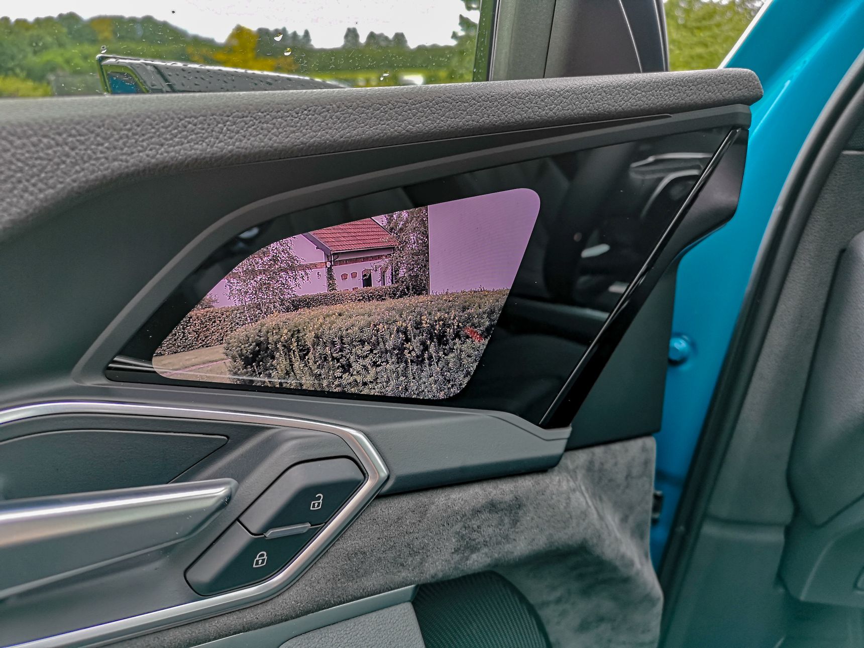

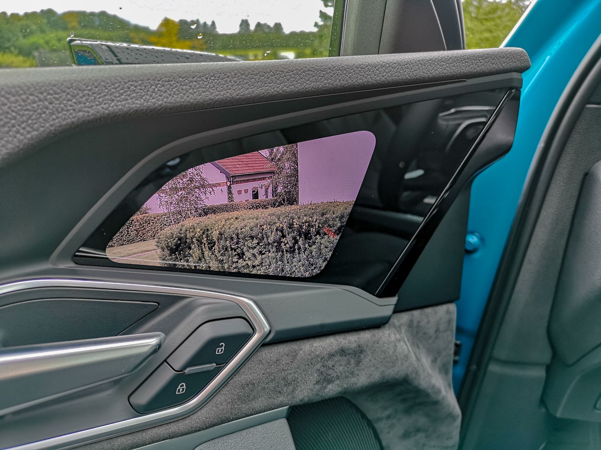

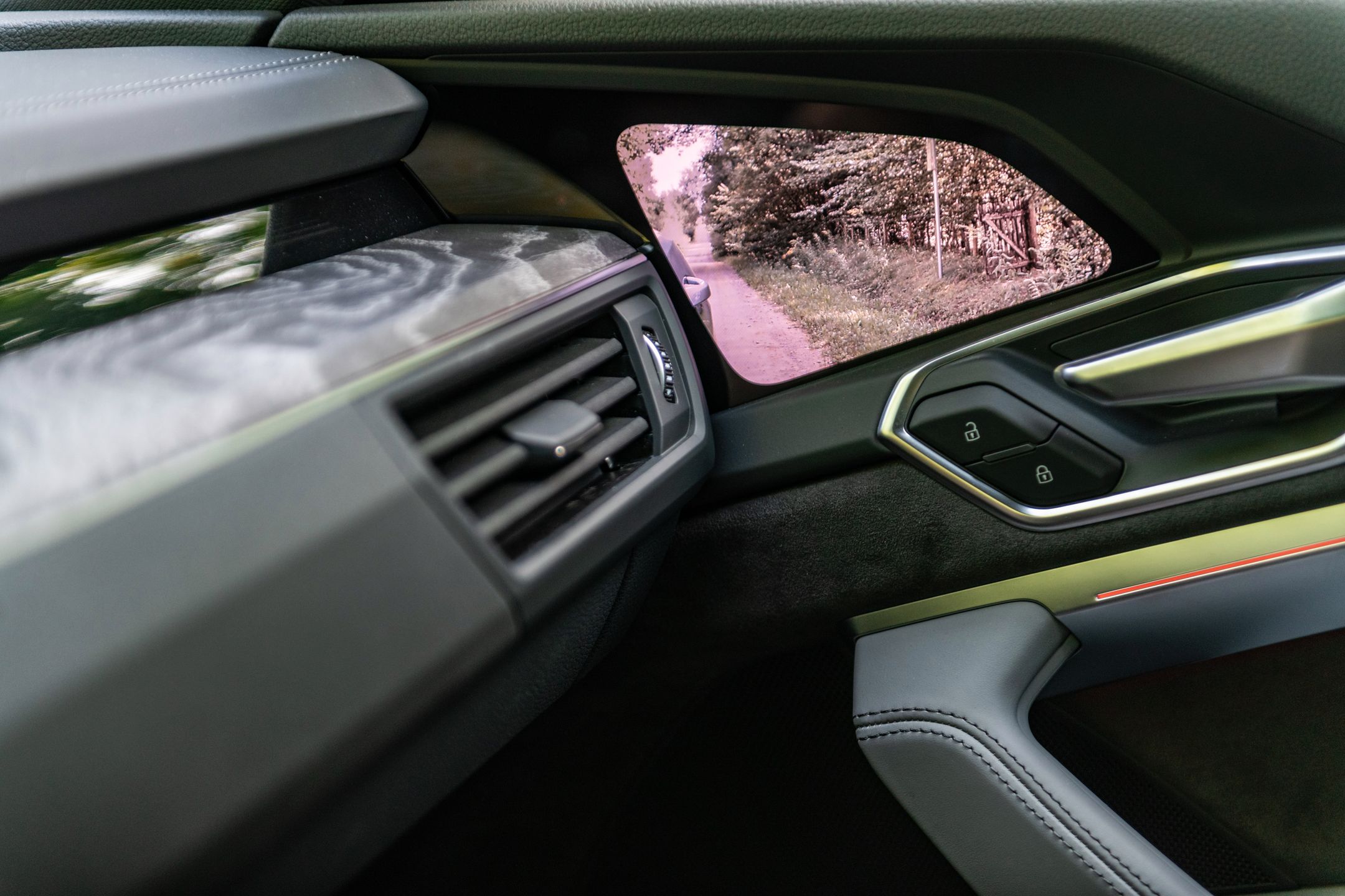

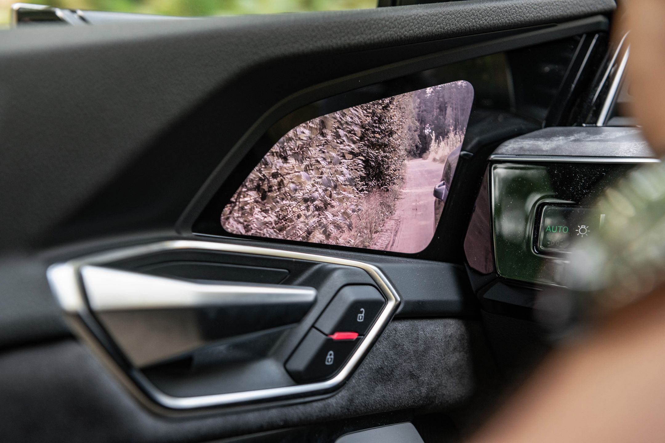

Podczas jazd testowych specjalnie wybrałem wersję z opcjonalnymi wirtualnymi lusterkami bocznymi. Nie jest to rozwiązanie nowatorskie, bowiem było już kilka prób wdrożenia tego typu rozwiązań do aut seryjnych, możemy takie rozwiązanie zamówić m.in. do Lexusa ES, ale delikatnie mówiąc, wiele osób miało wątpliwości odnośnie jakości takiego rozwiązania, a przede wszystkim funkcjonalności i wygody użytkowania. W końcu do element, który w bardzo dużym stopniu odpowiada za bezpieczeństwo. Jak było w przypadku Audi e-tron Sportback?
Prezentacja Audi e-tron Sportback: Elektryczny napęd i liczne innowacje w modnym przebraniu 7
No cóż – dziwnie. Naprawdę, podczas około 100-kilometrowego odcinka nie zdołałem się „przestawić” i ciągle szukałem lusterek tam, gdzie znajdował się „kikut” z kamerą. Obraz wyświetlany jest nieco niżej tuż przy klamce i takie rozwiązania zdecydowanie wymaga przyzwyczajenia i zmiany nawyków. Oczywiście możemy w sporym zakresie ustawić kąt, a raczej kadr wyświetlanego obrazu, przybliżyć go, oddalić itp. Podczas manewrowania kamera stara się ujmować taki wycinek terenu, aby w jak największym stopniu pomóc kierowcy. Muszę przyznać, że wirtualne lusterka dość sprawnie uzupełniają się z systemem kamer 360 stopni, ale… czy zrezygnowałbym z tradycyjnych lusterek na rzecz ich wirtualnych odpowiedników? Raczej nie.
