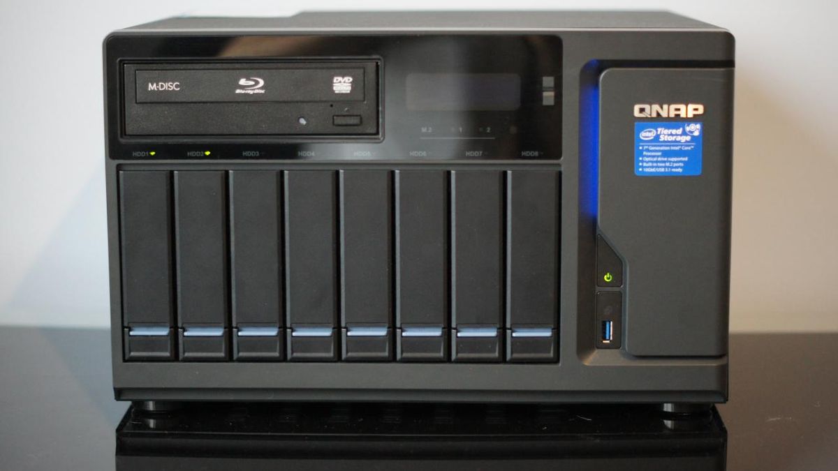

Pancerna skrzynia na dyski

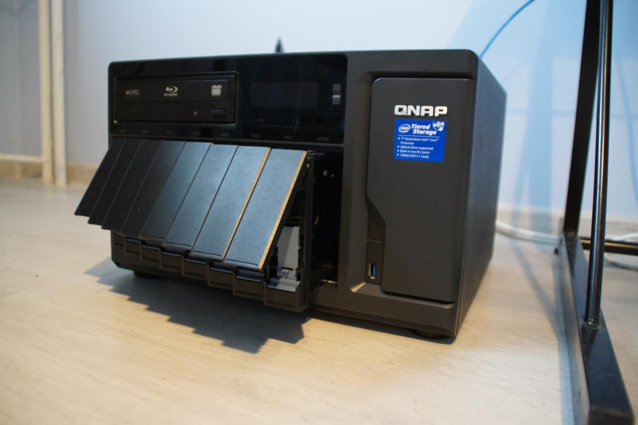

Zaczynamy jak zwykle od formy. QNAP TVS-882BR to ogromna maszyna –plastikowo-metalowa skrzynia o rozmiarach 37×32×23,5 cm, ważącabez zamontowanych twardych dysków 13,6 kg. To desktopowa obudowa,nie znajdziemy tu niczego, co pozwoliłoby zamontować ten sprzęt wserwerowej szafie. Miejsce musimy wygospodarować na półce, biurkuczy może nawet telewizyjnym stoliku.
QNAP TVS-882BR: test profesjonalnego dysku sieciowego z nagrywarką Blu-ray 2
Na frontowym panelu z czarnego plastiku centralną częścią jestosiem zatok dyskowych 3,5 cala (oczywiście hot-swap, możemywymieniać dyski w trakcie pracy). Zastosowano w nich typowe dlainnych urządzeń QNAP-a sanki z blokadą, by je wyciągnąć, należywpierw nacisnąć niebieski przycisk blokady, a potem znajdujący siępod nim przycisk zwalniania panelu-uchwytu. Działa to solidnie, choćna początku mechanizm był niezbyt wygodny. Nad zatokami umieszczonodiody informujące o pracy dysków.
QNAP TVS-882BR: test profesjonalnego dysku sieciowego z nagrywarką Blu-ray 3

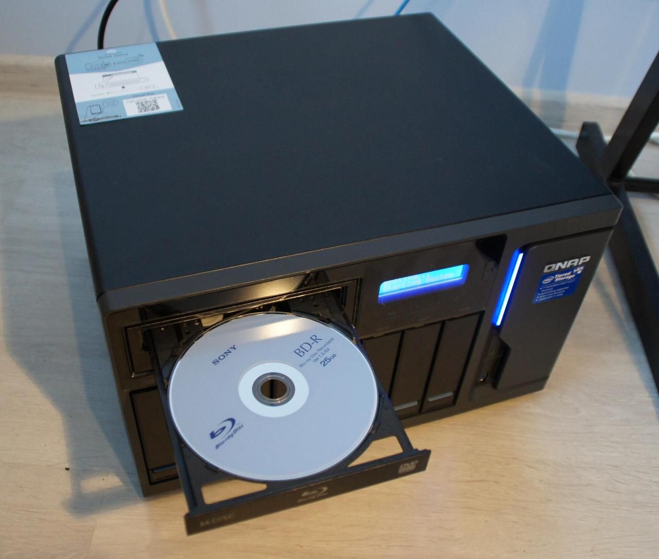

Nad dyskami znajdziemy zatokę 5,25 cala. Domyślnie przeznaczonajest ona na standardowy napęd optyczny Blu-ray, ale jak ktoś sięuprze, to może zamontować tam coś innego, np. jednostkę pamięcitaśmowej – QNAP zapewnia, że będzie działało wszystko, co mainterfejs SATA. Obok zatoki widać panel LED, informujący o staniepracy urządzenia, prawą zaś część zajmuje wyprofilowanapowierzchnia z logotypem producenta i wkomponowanymi w nią dwomaprzyciskami. Jeden to włącznik, drugi z gniazdem USB 3.1 służy doszybkiego kopiowania danych z pamięci zewnętrznej.

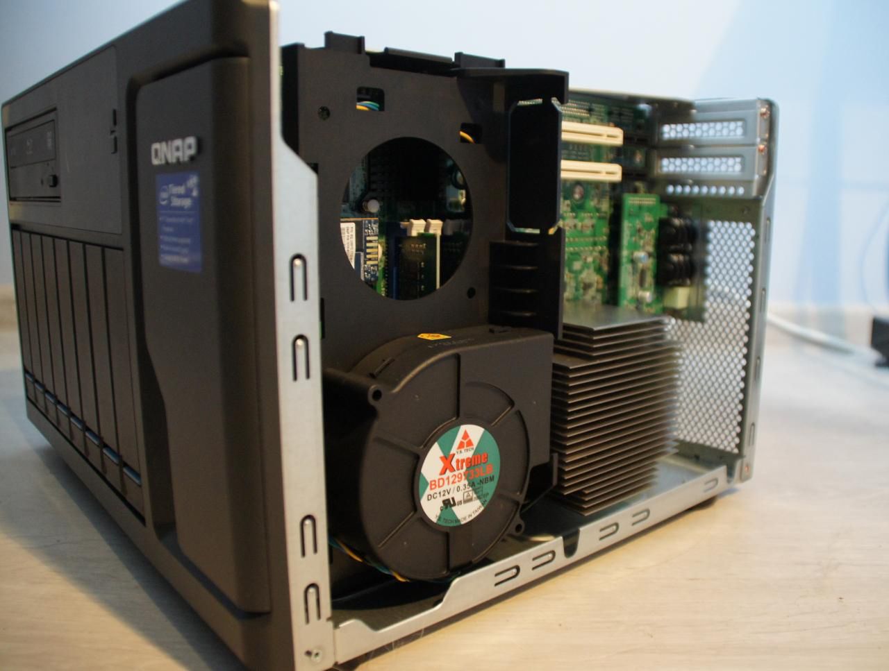

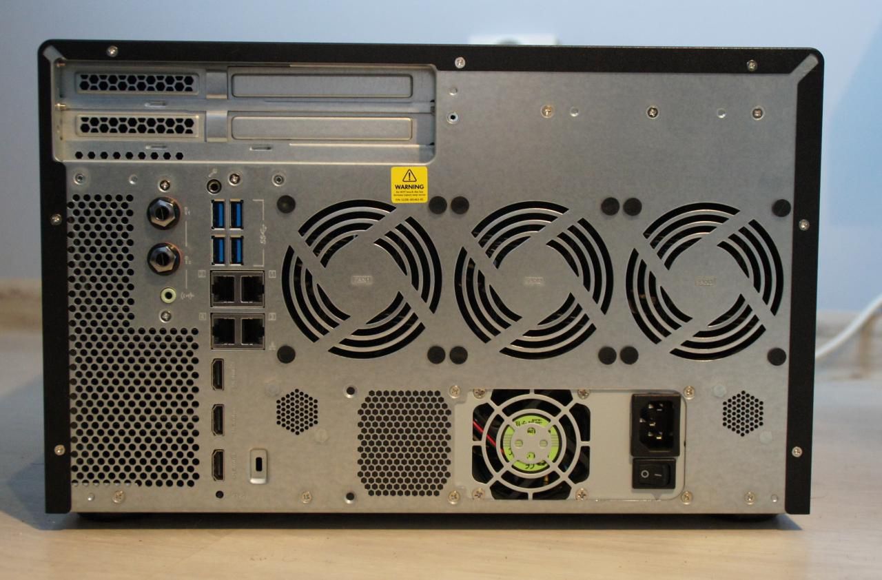

Tylna ścianka również pełna atrakcji – można by byłopomyśleć, że to jakiś duży pecet. Trzy sloty na karty PCIe, dwagniazda mikrofonowe jack, dwa złącza audio minijack, cztery gniazdaUSB 3.1, cztery gniazda gigabitowego Ethernetu, trzy wyjścia HDMI,przycisk sprzętowego resetu, trzy wentylatory 120 mm oraz trzyżyłowegniazdo zasilania (zasilacz z własnym wentylatorkiem i włącznikiem).

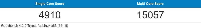

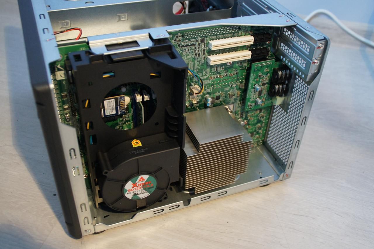

Nie ma co się specjalnie rozwodzić nad wewnętrznymikomponentami tego dysku sieciowego. To bardzo wydajna maszyna doprofesjonalnych zastosowań, z procesorem x86, dużą ilością RAM izłączami rozszerzeń, za pomocą których można jeszcze bardziejją wzmocnić. W tym konkretnym wypadku dostałem do testów model zprocesorem Core i5-7500 taktowanym zegarem 3,4 GHz oraz 16 GB RAM.Warto przedstawić jednak całą tabelę konfiguracji sprzętowych,jakie dostępne są dla tego modelu. Robi wrażenie, prawda?

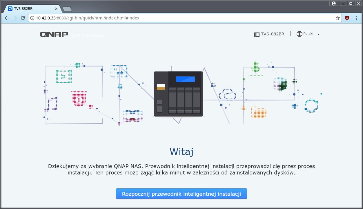

Pierwsze uruchomienie NAS-a zajmuje około 2 minut. Późniejurządzenie przechodzi w tryb konfiguracji, oczekując na otworzeniejego panelu sterowania w przeglądarce. Jak jednak znaleźć adres IPNAS-a w sieci? Tutaj jest to banalnie proste – wystarczy kliknąćprzycisk obok wyświetlacza LED, a wyświetlona zostanie informacja zadresem IP urządzenia. Drobiazg, a cieszy.
QNAP TVS-882BR: test profesjonalnego dysku sieciowego z nagrywarką Blu-ray 8

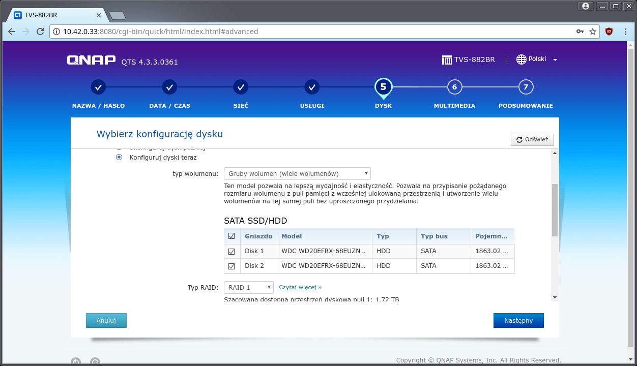

Od razu dostajemy polskojęzyczny przewodnik inteligentnejinstalacji, w którym kolejno ustawimy nazwę NAS-a, hasłoadministratora, datę i czas (także przez serwer NTP), podstawoweustawienia sieciowe (DHCP/DNS), usługi transferu plików międzyplatformami (wg potrzeb użytkowników Windowsa, macOS-a i Linuksa),konfigurację dysków wg typu wolumenu, typu RAID, rozmiarów migaweki szyfrowania, oraz działanie funkcji multimedialnych.
Po wyklikaniu swoich ustawień (niestety trzeba to robić pokolei, nie można się cofnąć do wcześniejszych kroków) pozostajeuruchomić instalację i poczekać kilka minut, oglądając reklamy„możliwości wbudowanego środowiska wirtualizacji”,„nieograniczonych możliwości App Center” czy „odzyskiwaniadanych po awariach”.

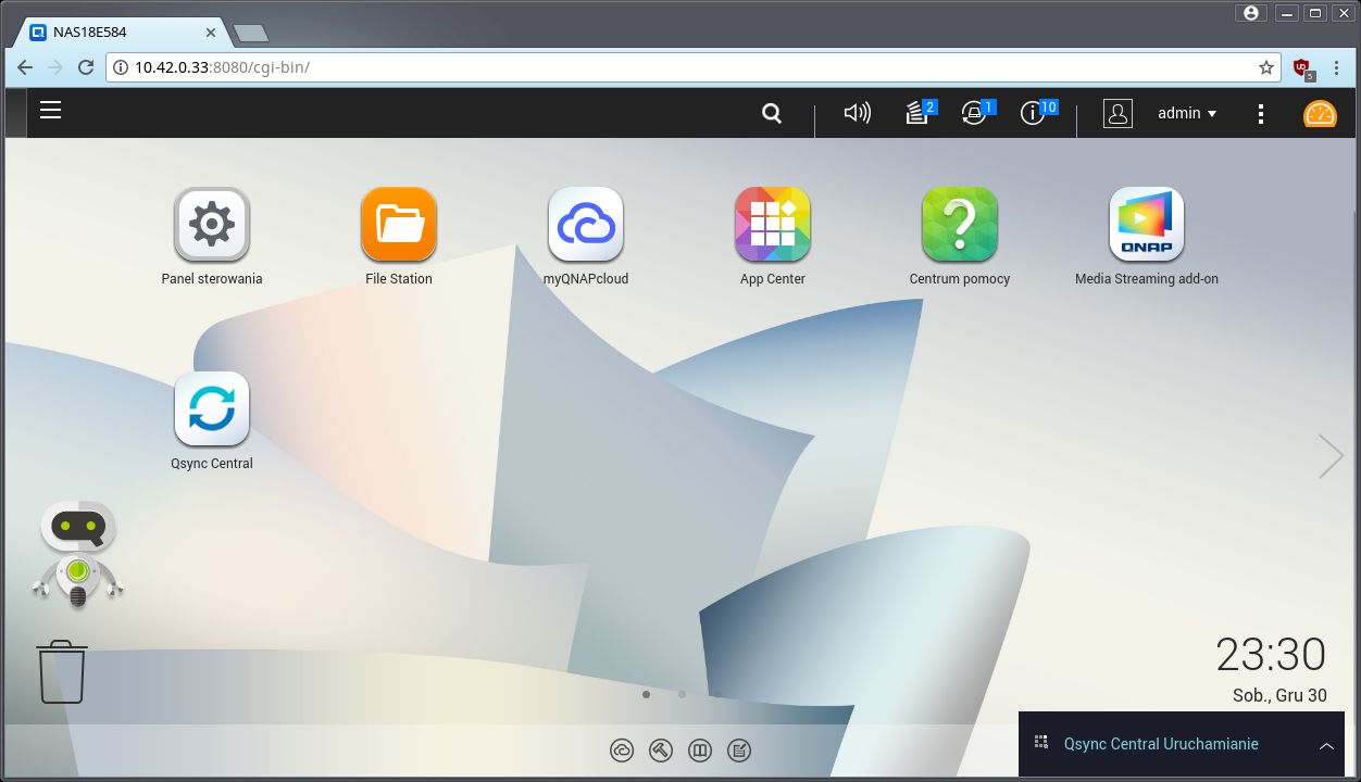

Potem login, aktualizacja systemu… i pierwsze zaskoczenie. Togada. Po angielsku – przez wbudowane głośniki usłyszałemkomunikat, by nie odłączać NAS-a od zasilania w trakcie tegoprocesu. Jak ktoś niezadowolony z angielskiego, będzie mógł wkonfiguracji później zmienić go na chiński :).
Teraz już można zacząć. Wszystkie NAS-y firmy QNAPkorzystają z tego samego linuksowego systemu operacyjnego QTS, czyto prostej domowej jednodyskowej maszynki, czy takiej machiny jaktestowany TVS-882BR. Różnice w interfejsie użytkownika sąznikome, sprowadzają się do liczby dostępnych dodatkowych pakietówczy opcji widocznych w poszczególnych modułach.

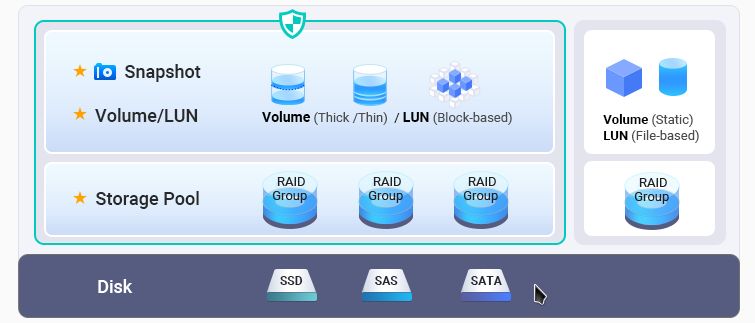

Najważniejszą funkcją NAS-a jest efektywne przechowywaniedanych. Tak potężne urządzenie daje możliwość niemal dowolnegoskonfigurowania pamięci masowych w module Menadżera pamięci.Właściwie ogranicza nas tylko budżet.
QNAP TVS-882BR: test profesjonalnego dysku sieciowego z nagrywarką Blu-ray 11

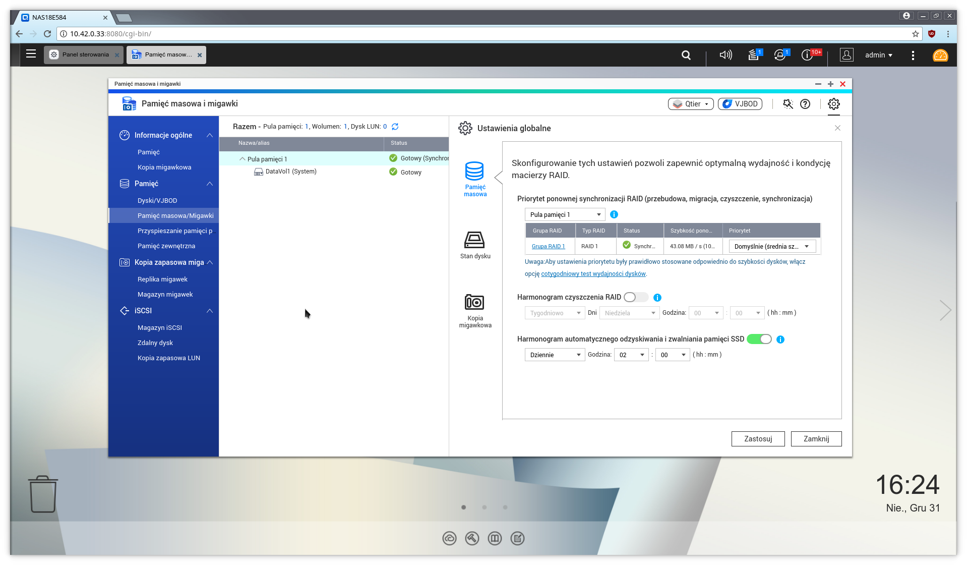

Najprostszą konfiguracją jest Pula pamięci, zawierająca grupyRAID, a w nich wolumeny. Do puli wskazujemy twarde dyski, określającdla nich poziom ochrony. W ten sposób można stworzyć konfiguracjez pojedynczym dyskiem, RAID 0/1//5/6/10, oraz JBOD (Just a Bunch ofDrives). Oczywiście im większe bezpieczeństwo (RAID 5,6 lub 10)tym mniej miejsca będziemy mieli w naszej puli. Jeśli ktoś chcewięc wykorzystać całą pojemność dysku, ustawi sobie RAID 0.
QNAP TVS-882BR: test profesjonalnego dysku sieciowego z nagrywarką Blu-ray 12
Jednak wybierając nadmiarowość, można dodatkowo w tym NAS-iewykorzystać mechanizm hot spare. To dysk, który nie jestprzydzielony do puli ani macierzy, ale w momencie awarii jednego zaktywnie używanych dysków zostaje aktywowany, a system odbudowujemacierz z jego udziałem.
W ramach grupy RAID dysponujemy wolumenami trzech możliwychtypów, różniących się dostępną powierzchnią dyskową(single), rezerwacją przestrzeni w puli (thin) i alokacjąprzestrzeni w puli (thick). Za cenę mniejszej pojemności wolumenówthin i thick dostajemy dodatkowe ustawienia, w tym szyfrowanie,włączenie pamięci podręcznej na SSD i alarmowanie o brakumiejsca.

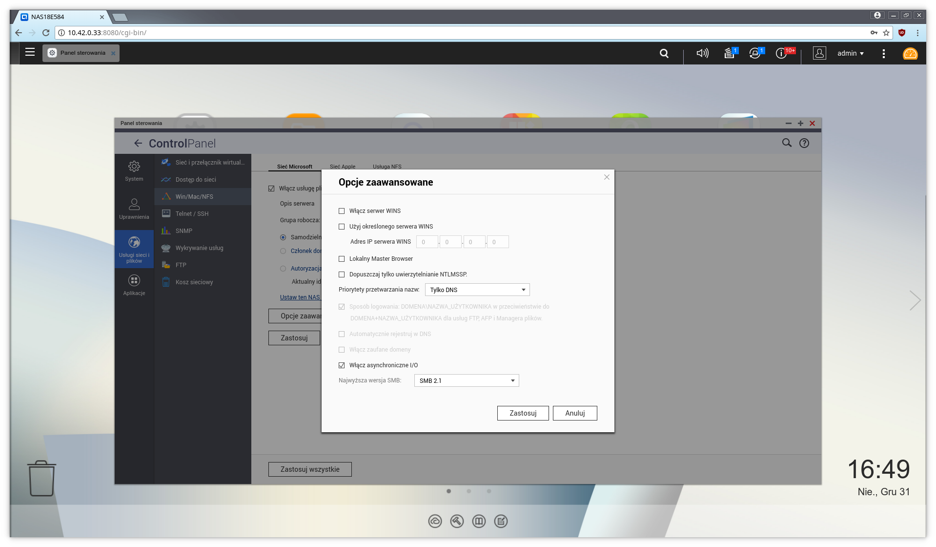

Urządzenie QNAP-a jest w stanie dać dostęp do swoich zasobówna wszystkie chyba możliwe sposoby. Oczywiście podstawą jestSMB/CIFS (z obsługą WINS i Local Master Browser) oraz NFS, alemożemy też korzystać z Apple AFS, SSH/SCP, FTP/SFTP, UPnP czyBonjour. Możemy też podłączyć go do grupy roboczej czy domeny,uruchomić serwer webowy czy bazodanowy – wyobraźnia jest jedynymograniczeniem.

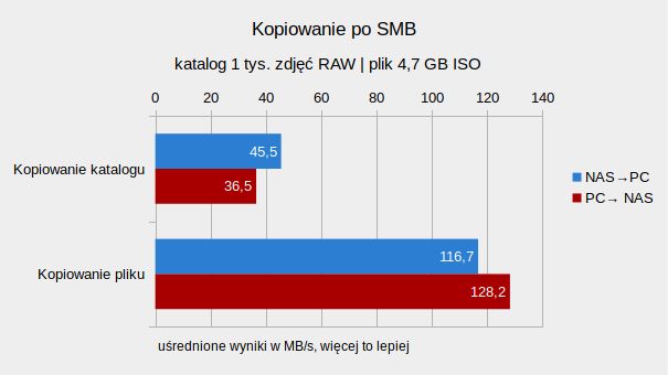

Wypada przedstawić kilka wydajnościowych benchmarków. Cóż,moje domowe warunki daleko odbiegają od laboratorium QNAP-a, wktórym udało się osiągnąć transfery na poziomie 450 MB/s zwykorzystaniem czterech zagregowanych linków 1 GbE. Niemniej jednak różnica względem domowego NAS-a z jednordzeniowym procesorem ARM i 512 MB RAM była bardzo odczuwalna.

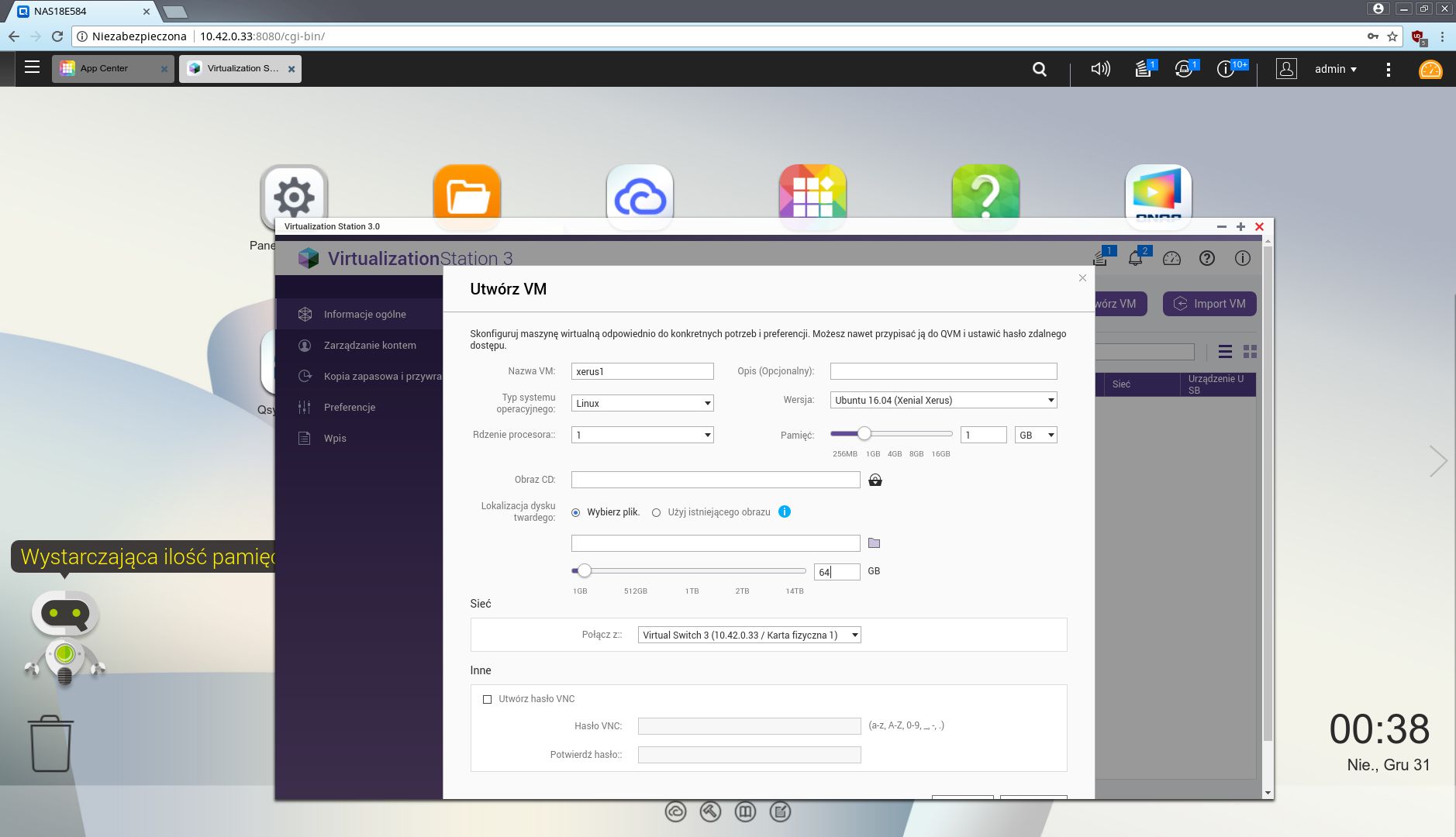

NAS-y tej klasy są pełnoprawnymi serwerami, na których możemyuruchamiać zarówno systemy operacyjne w maszynach wirtualnych, jaki kontenery z wybranymi aplikacjami. W wypadku TVS-882BR możemyskorzystać z menedżera VirtualizationStation 3 do uruchamiania„pełnokrwistych” maszyn wirtualnych, którym przyznamy określonezasoby systemowe, wskazując obraz instalacyjny ISO nośnika.
QNAP TVS-882BR: test profesjonalnego dysku sieciowego z nagrywarką Blu-ray 16

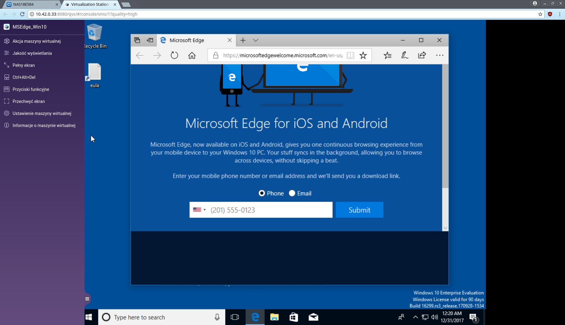

Ciekawą opcją jest możliwość automatycznego pobrania„darmowej maszyny wirtualnej Windows” – menedżer automatyczniepobierze udostępniane przez Microsoft obrazy Windowsa z przeglądarkąIE lub Edge, do których możemy uzyskać następnie dostęp przezmechanizm zdalnego pulpitu, lub po prostu otworzyć w przeglądarce.Oprócz Windowsa, QTS oferuje też wsparcie dla maszyn wirtualnych zLinuksem, FreeBSD, Solarisem oraz Androidem x86.

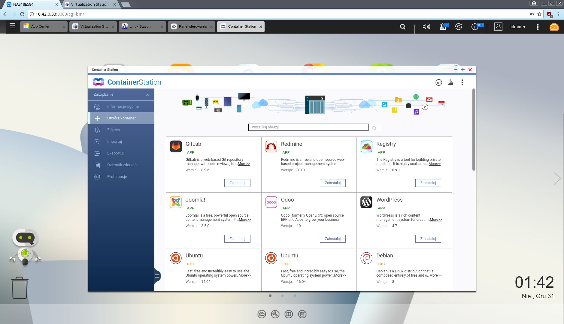

Niezwykle przydatne w operacjach deweloperskich są kontenery.ContainerStation daje nam dostęp do platformy Docker – i tychwszystkich gotowych dla niej kontenerów. Jednym kliknięciem w tensposób zainstalujemy zarówno systemy operacyjne (np. CentOS),silniki bazodanowe (np. PostgreSQL) jak i aplikacje (serwerMinecrafta czy menedżer repozytoriów GitLab). Oprogramowanie takiedziała bez jakiegokolwiek narzutu wirtualizacji, a zarazem jest wpełni izolowane od systemu, nie ma więc obaw, że sobie cośpopsujemy przy nim majstrując. A jeśli trzeba, kontener możnazduplikować i odtworzyć wcześniejszą wersję.

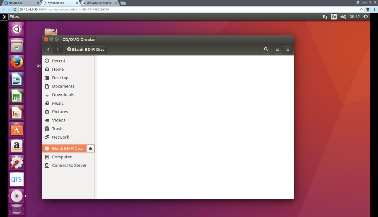

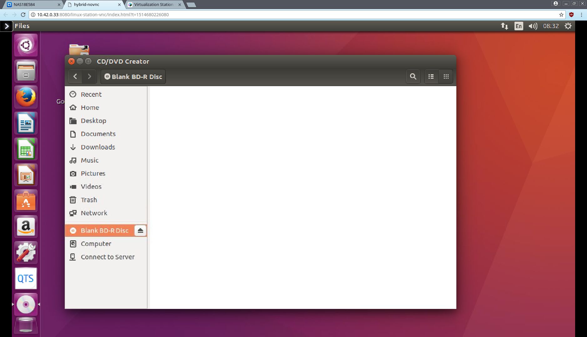

Co z tym dyskiem optycznym?
O tej dziwnej atrakcji NAS-a wspominam na koniec, nie jestembowiem zadowolony z tego, jak zostało to zaimplementowane. Z poziomusamego QTS-a nie udało mi się niczego na Blu-rayowym dysku nagrać,jedynie mogłem wsunąć i wysunąć tackę z dyskiem. Jedynieuruchomione w LinuxStation Ubuntu widziało poprawnie napęd i byłow stanie coś z nim zrobić. Z kolei Windows 10 w maszynie wirtualnejnapędu Blu-ray w ogóle nie zobaczyło.
Sam QNAP sugeruje, że należy stosować narzędzia takie jak K3b(na Linuksie) czy Nero (na Windowsie), a odtwarzać multimedia z VLCw Linuksie – ale powinno być to możliwe także z poziomuaplikacji QTS-a. W tym stanie jest to raczej kwiatek do kożucha.
