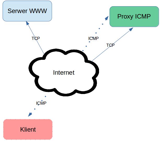

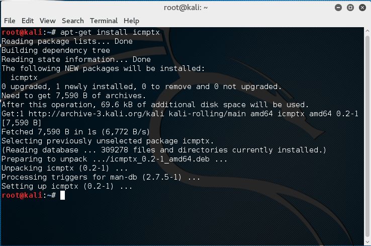

Do tego ataku potrzebne są dwa komputery: serwer (np. jakaśinstancja Debiana czy CentOS-a działająca w chmurze) oraz klient –np. laptop z zainstalowanym w maszynie wirtualnej Kali Linuksem (możeto być oczywiście inna dystrybucja, ale Kali nie robi tu żadnychniespodzianek). Na obu z nich należy mieć oprogramowanie dozakładania tunelu po ICMP. Nosi ono nazwę icmptx– i instaluje się je w Debianie czy Kali poleceniem apt-getinstall icmptx (na obu komputerach, zarówno na serwerze jak ikliencie).
Przygotowanie serwera
Pierwszym krokiem będzie uruchomienie serwera proxy, działającegopomiędzy napastnikiem, klientem i celem w sieci. Icmptx możedziałać w dwóch trybach, jako klient i jako serwer. By uruchomićgo jako serwer, należy po zalogowaniu się do swojego serwera wydaćpolecenie sudo icmptx -s [adres IP serwera].

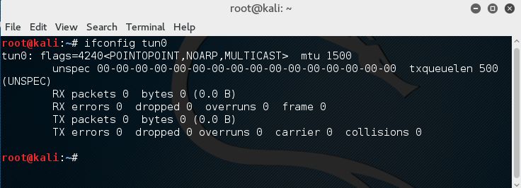

Drugi krok to zestawienie tunelu. To, czy system obsługuje tunelowanie, możnasprawdzić poleceniem ifconfig tun0. Jeśli pojawi się odpowiedźpodobna do tej jak na zrzucie ekranu, to wszystko działa poprawnie.
