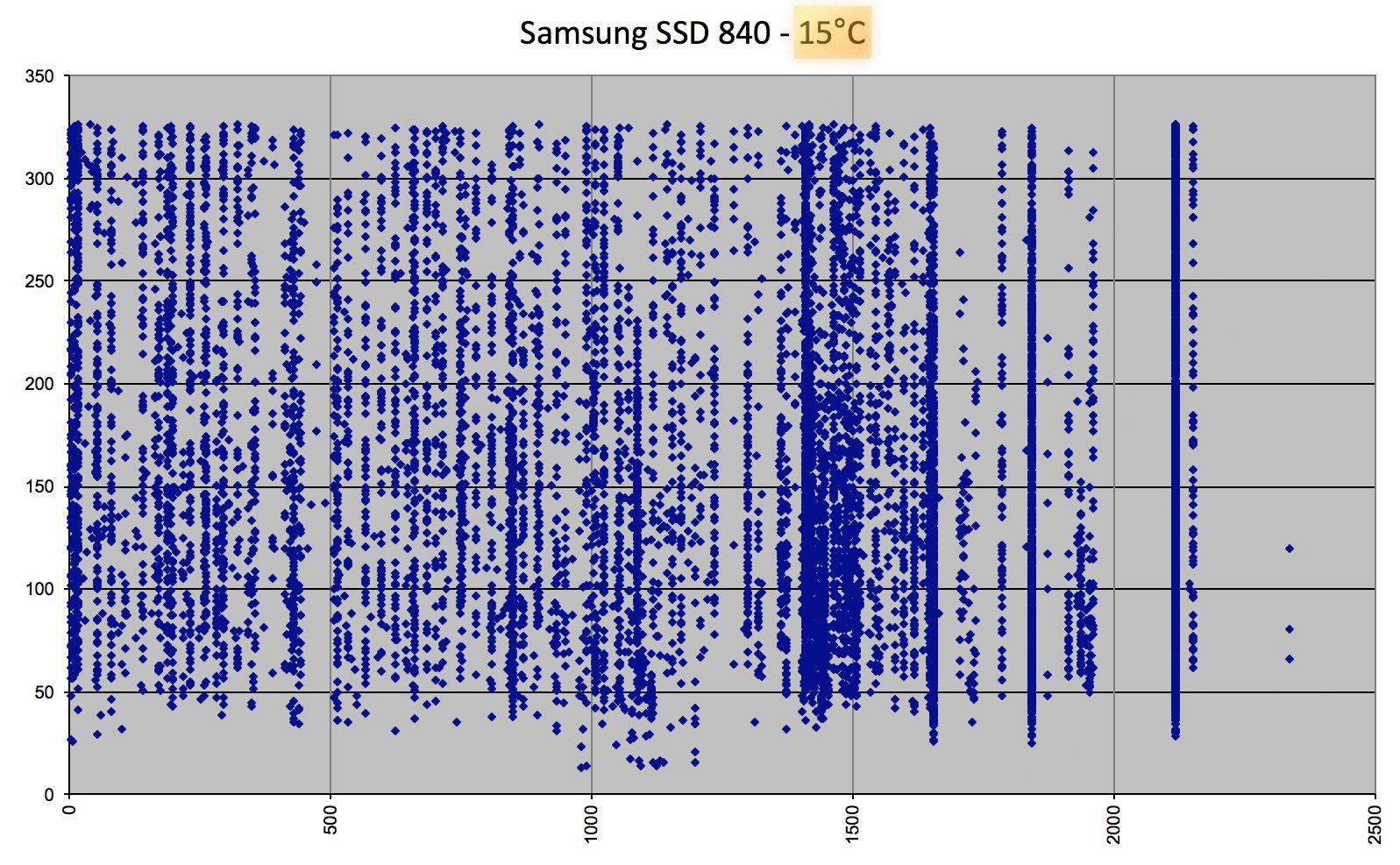

Spadki wydajności przy niskiej temperaturze. Źródło: TechSpot

Okazuje się również, że technologia TLC wykorzystywana przez Samsunga jest podatna na zmiany temperatury. Dyski schłodzone do 12 lub 25 stopni Celsjusza notują wyniki o wiele gorsze niż te pracujące w temperaturze 40-45 stopni. Jeżeli więc posiadacie napędy z serii 840 lub 840 EVO, a zaskoczyły Was nieco wysokie temperatury względem niektórych konkurencyjnych dysków, nie próbujcie ich schładzać, bo wtedy wydajność jest niższa. O zbyt wysokie temperatury nie ma się natomiast co obawiać, dyski mają odpowiednie zabezpieczania, które ograniczają szybkość działania po przekroczeniu zbyt wysokiego poziomu (najczęściej około 60 stopni).
