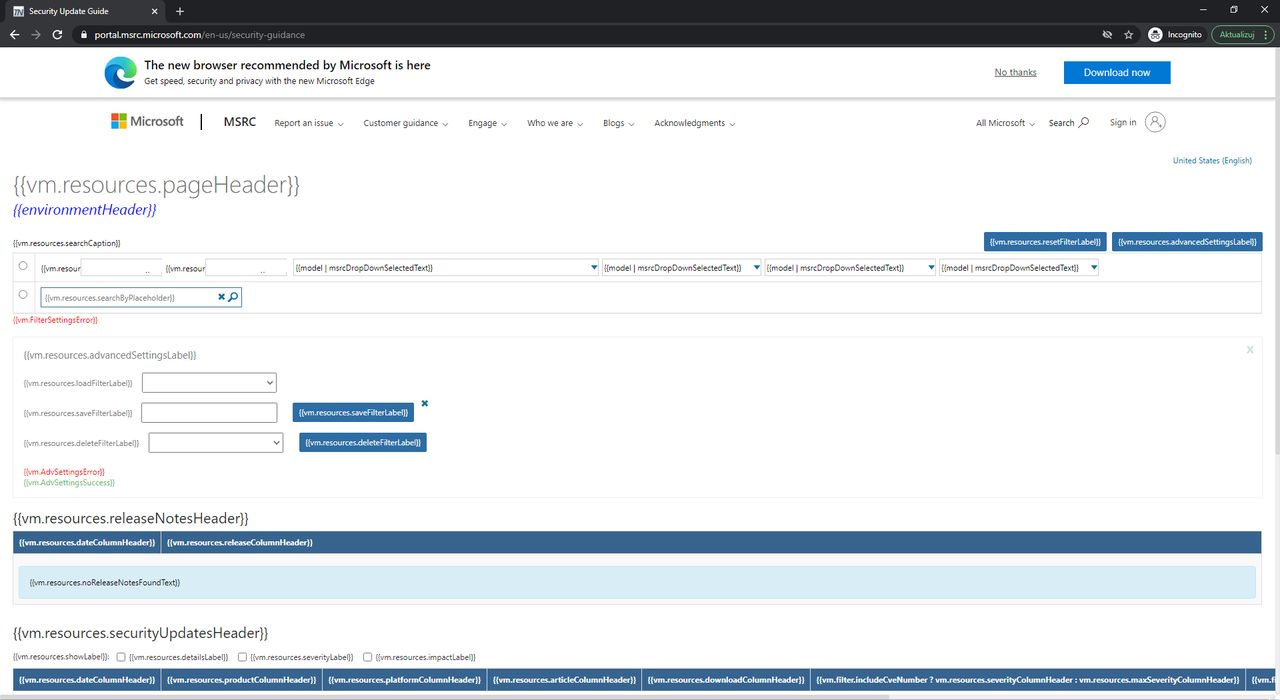

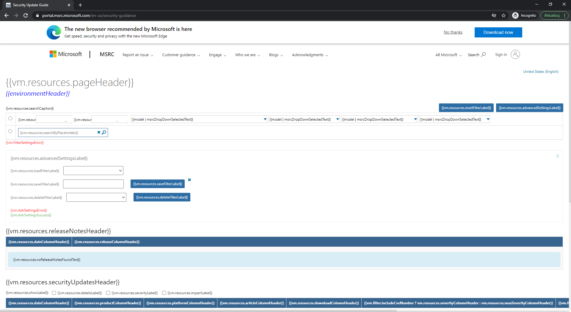

Portal ogłoszeń o aktualizacjach grupy Microsoft Security Response Center (MSRC) działa dziś bardzo powoli i często uniemożliwia przejrzenie notatek opublikowanych właśnie w ramach Łatkowego Wtorku dla lipca 2020. Dzieje się tak zapewne dlatego, że załatana najnowszym pakietem aktualizacji dziura jest bardzo poważna. Na skali CVSS otrzymała maksymalne 10 punktów, co zdarza się bardzo rzadko. W MSRC trwa zatem coś na kształt wielkiego święta, ale z przeciwnym zwrotem.
MSRC wygląda dziś tak.

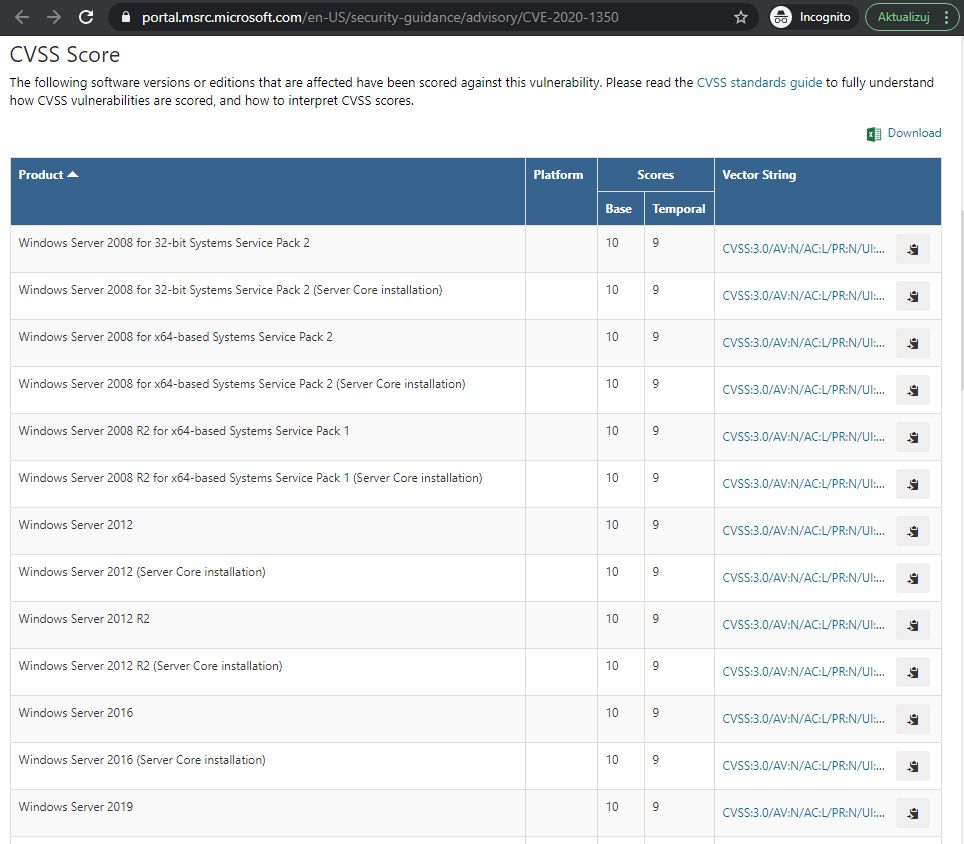

Ocena CVSS 10 oznacza, w dużym skrócie, że oprogramowanie zawiera dziurę niewymagającą interakcji użytkownika celem wykorzystania. Zazwyczaj są to dziury w usługach wystawionych domyślnie do internetu. Wystarczy więc, że syste z taką dziurą jest włączony i podpięty do internetu, a prędzej czy później zapuka do niego złośliwe oprogramowanie, umożliwiające (wg. oceny 10) zdalne wykonanie kodu i podniesienie uprawnień.
Wormable
W przypadku podatności CVE-2020-1350, o której tu mowa, możliwe jest wykonanie kodu z uprawnieniami użytkownika SYSTEM (wbudowana tożsamość "potężniejsza" od Aministratora), a więc najwyższymi. Z takimi prawami, czego nie da się uniknąć, pracuje bowiem program dns.exe, główny składnik roli Serwera DNS w systemie Windows Server. Luki tego typu nazywa się "wormable": nie trzeba nic robić, prędzej czy później system zostanie przejęty przez robaka. W taki sposób rozpowszechniały się epidemie Blastera i Nimdy.

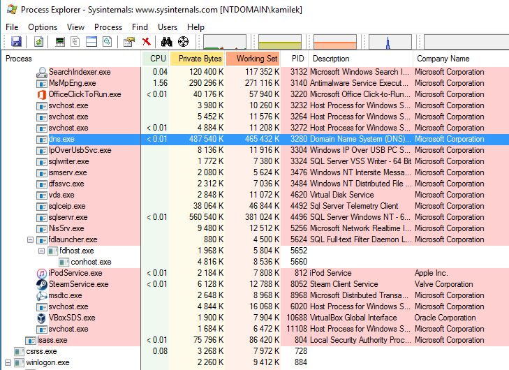

DNS.EXE ma apetyt na pamięć na kontrolerach domeny
O co w ogóle chodzi? Pozornie o problem stary jak świat: przepełnienie bufora. Zanim jednak zaczniemy wieszać psy na Microsofcie za elementarne programistyczne niechlujstwo, należy zwrócić uwagę na to, że problem dotyczy raczej niekonsekwentnej implementacji standardu RFC dla DNS, a nie bezpośrednio złych praktyk programistycznych. Efektywnie oczywiście wychodzi na to samo, bo gdzieś po prostu zabrakło logiki.
