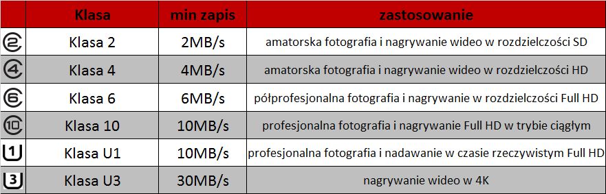

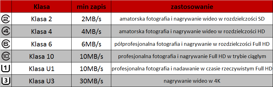

W tym wypadku chodzi głównie o prędkość, a dokładnie prędkość zapisu, kategoryzowana za pomocą klas, które za moment odszyfrujemy. Dodatkowo pojawia się termin UHS (Ultra High Speed), który wskazuje na parametr minimalnej szybkości zapisu. Mało tego, UHS też doczekało się podziału na dwie różne klasy. Wyjaśnijmy więc pojęcie klasy prędkości. Jest to podstawowa i oficjalna jednostka pomiaru prędkości zapisu kart SD. Klasa 1 odpowiada około 8 Mb/s, co przekłada się na realną prędkość w postaci 1 MB/s. Czyli jeśli mamy kartę z oznaczeniem 2 wpisane w duże C oznacza to, że karta jest w stanie zapisać dane z prędkością 2 MB/s. Zaznaczyć trzeba od razu, że są to wartości MINIMALNE, jakie powinna spełniać karta, aby mogła być oznaczona odpowiednim logotypem. Poniżej w tabelce przedstawiamy oznaczenie klas z minimalną prędkością zapisu i adnotacją, do jakich zadań wystarczają karty z danej klasy.

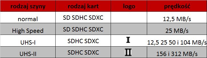

Przejdźmy teraz do parametru UHS. Ten występuje w dwóch odmianach. Wersja I może pochwalić się minimalnymi wartościami od 10 MB/s do nawet 104 MB/s, w zależności od wersji specyfikacji karty na poziomie elektrycznym. Wersja II może się pochwalić transferami od 156 MB/s do nawet 312 MB/s. Z takimi prędkościami spotkamy się właściwie tylko w kartach SDXC. Aby cieszyć się takimi prędkościami zapisu musimy posiadać urządzenie zgodne z tym standardem i ok. 900 zł w portfelu (za model o pojemności 64 GB). Poniższa tabelka rozjaśni podział prędkości.
