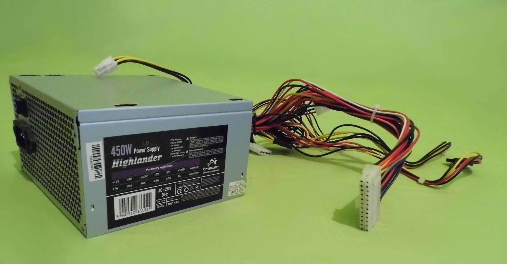

Nagrywam filmik do recenzji, montuje i do renderowania. Przydałoby się jeszcze coś zjeść. Przygotowałem sobie kolację i oglądam odcinek serialu, a w tle trwa renderowanie filmiku. Nagle pyk, komputer się wyłączył - świetnie (pomyślałem). Włączam, włączam, włączam ale nic to nie daje, kompletnie zero reakcji. Wyłączam zasilacz, włączam i znowu. Powtarzam tą czynność chyba z tysiąc razy ale bez skutku.
Kiedyś miałem już taką sytuację, ale po 5 minutach komputer się włączył. Wysłałem smsa do sąsiada czy nie miałby pożyczyć jakiegoś zasilacza, żeby sprawdzić czy to w nim tkwi problem. Jednak sąsiad nie odpisywał, dlatego zadzwoniłem do kolegi i umówiłem się z nim na następny dzień, żeby podpiąć jakiś zasilacz i sprawdzić co się stało.
Nie minęła godzina, a odezwał się sąsiad, który zaproponował, żebym przyszedł do niego z tym zasilaczem, to sprawdzi czy to w nim tkwi problem. Wyciągnąłem zasilacz i poszedłem do sąsiada, który ma miernik, pod który można podpiąć każdą z końcówek wychodzącą z zasilacza i dostajemy wszystkie informacje o zasilaczu na wyświetlaczu. Jednak miernik nic nie pokazał i wyszło, że miałem rację - zasilacz spalony.
Nie mogłem jeszcze wyeliminować uszkodzenia innych podzespołów, dlatego następnego dnia poszedłem z kolegą pożyczyć zasilacz od koleżanki, której dopiero co składaliśmy komputer. Przy okazji koleżanka mogła się coś nauczyć na przyszłe lekcje Urządzeń Techniki Komputerowej czy na zajęcia z akademii CISCO. Podpięliśmy zasilacz do mojego komputera i odetchnąłem z ulgą. Z moich podzespołów tylko zasilacz dopełnił żywota.
Nie byłem pewny kiedy ten zasilacz, razem z innymi podzespołami został kupiony. Po krótkich poszukiwaniach znalazłem paragon... minęły zaledwie 3 lata, a byłem prawie pewny, że były to chociaż 4 lata. Od dawna już przeczuwałem, że ten zasilacz prędzej czy później padnie, bo firma zobowiązuje w końcu to Tracer 450W Highlander Power Supply. Niestety nie miałem funduszy, żeby zająć się tą tykającą bombą.

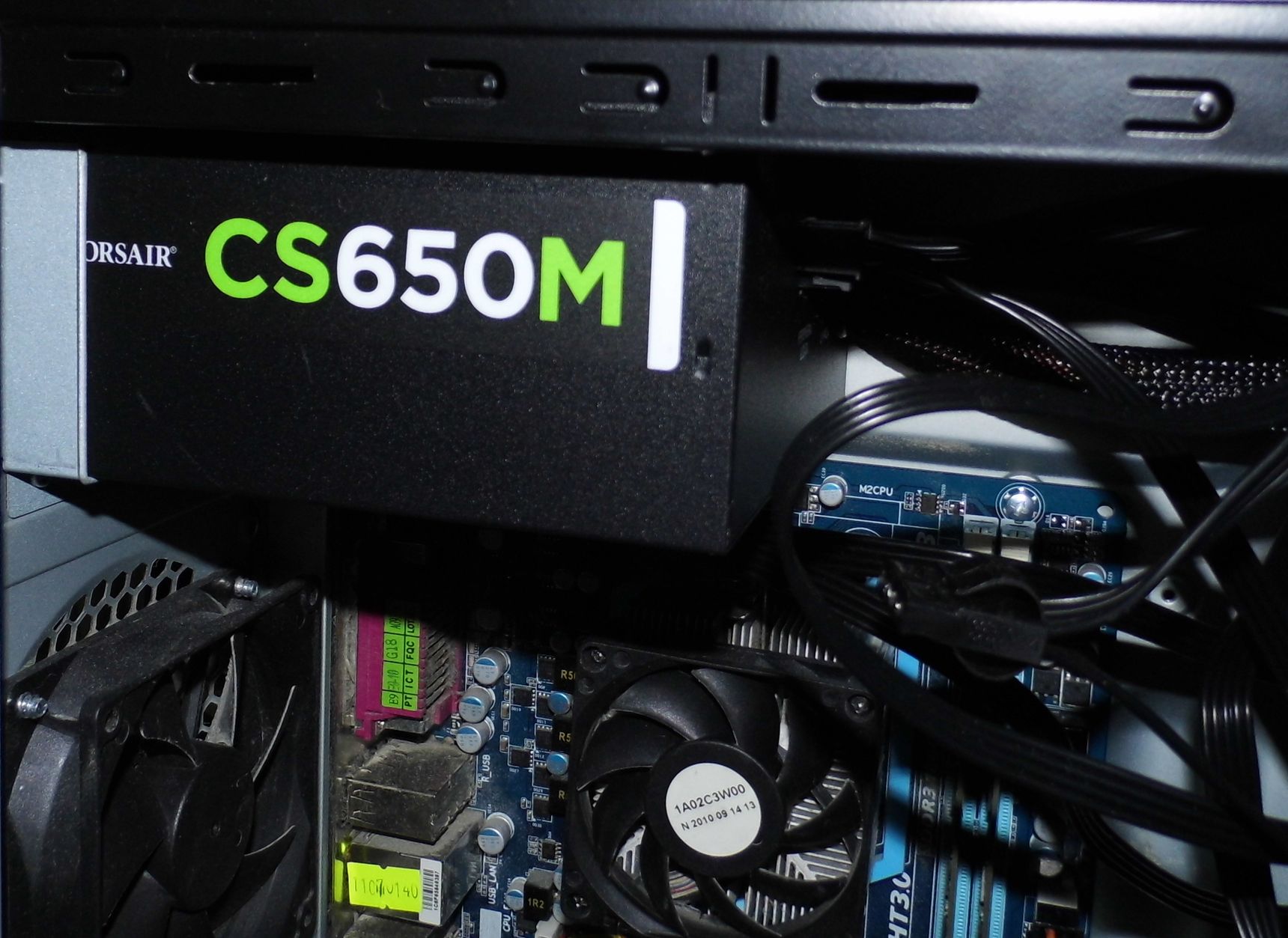

Mój wybór padł na zasilacz Corsair CS650M 650W również z certyfikatem 80+ Gold. Wybrałem go przede wszystkim dlatego, że dostajemy gwarancję efektownego wykorzystania energii w postaci certyfikatu oraz wysoką jakość produktu za stosunkowo niewielką kwotę, jak za taki modularny zasilacz (372 zł z przesyłką). Sporą rolę przy wyborze zasilacza odegrał również kolega =)

Jak na razie taki zasilacz jest wyjątkowo mocny jak na moje podzespoły, ale planuję rozbudowę swojego PCta, dlatego jest to inwestycja na przyszłość. Od pierwszego uruchomienia komputera po wymianie zasilacza bacznie przyglądałem się wiatrakowi, bo ten Corstair jest praktycznie taki sam jak mojej koleżanki, tyle że mocniejszy o 100W. Wiatrak od razu zaczął się kręcić, więc najprawdopodobniej egzemplarz koleżanki jest już fabrycznie wadliwy. Oczywiście najlepiej od razu złożyć wniosek o niezgodność towaru z umową.
