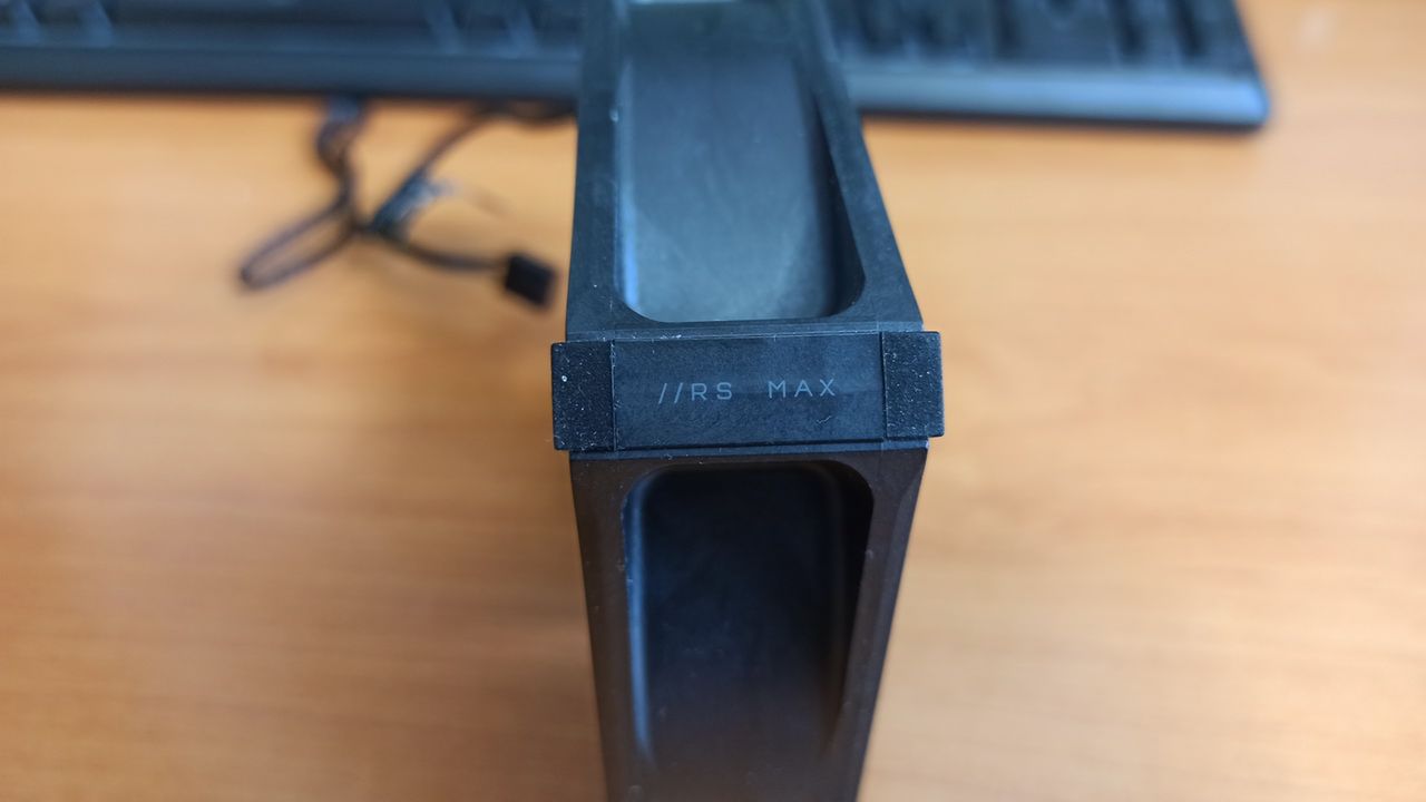

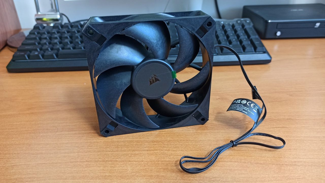

Wentylator nie ma uderzających w oko napisów. Jedynie delikatny akcent na jednej krawędzi.

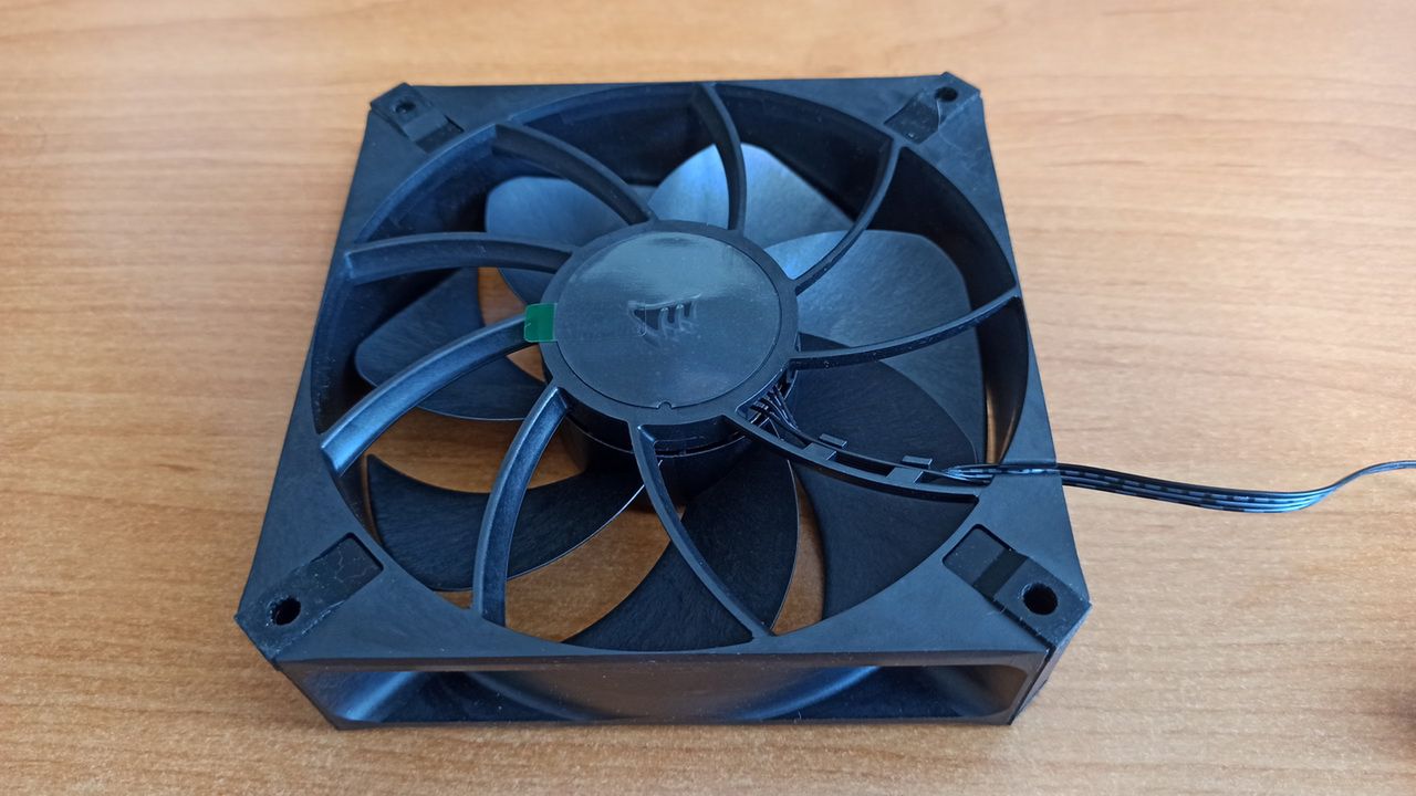

Na rewersie brak nadruków, rozpiski specyfikacji itd. Czysto i minimalistycznie.

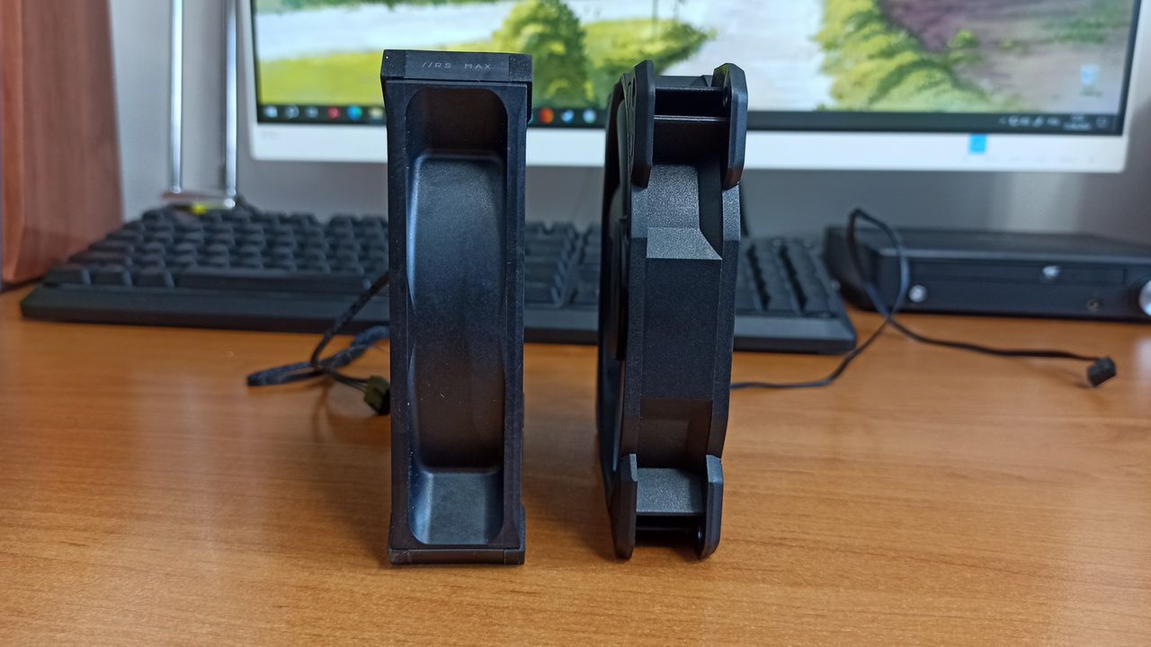

Porównanie profilu i grubości z Corsair SP120 Elite (po prawej).

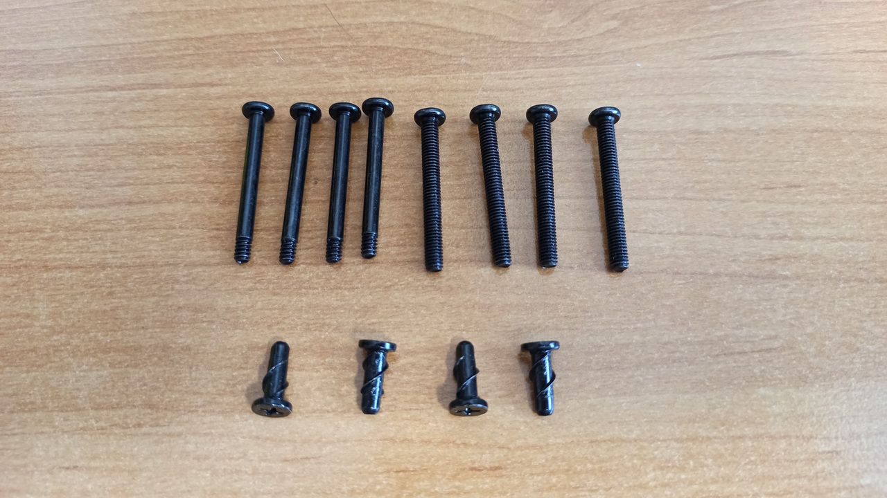

Wentylatory RS Max podłączamy do płyty głównej lub wybranego kontrolera płaskim przewodem o długości 70 cm, zakończonym wtyczką 4‑pin PWM. Użyczony trójpak nie ma uwzględnionego rozgałęźnika ani kontrolera. Nie ma też opcji łączenia szeregowego, jak choćby w serii Corsair iCUE Link. W pudełkach znajdziemy tylko trzy zestawy śrub. Krótkie zatyczki bezpośredniego mocowania do obudowy albo śruby długie przygotowane z myślą o radiatorach.

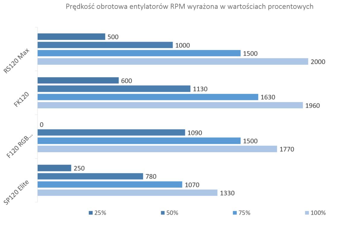

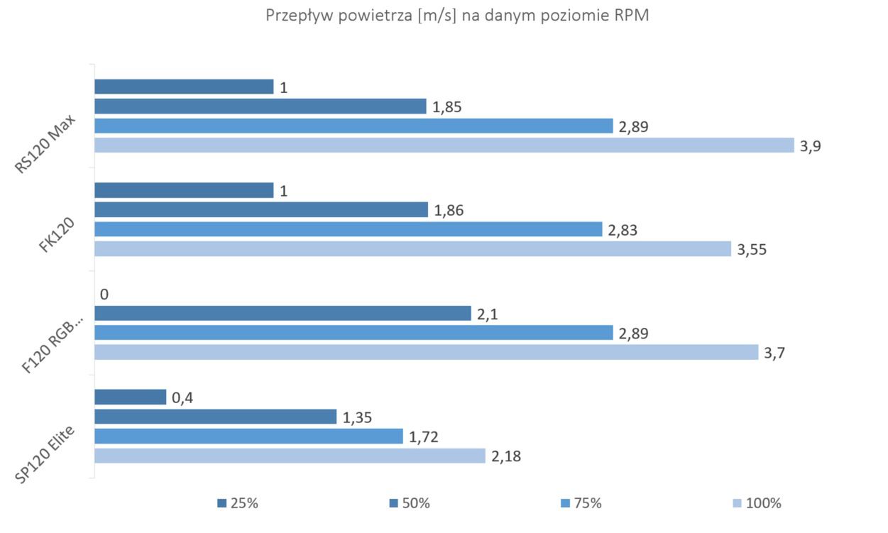

Corsair reklamuje wartość RPM wynoszącą 2000 i faktycznie dowozi przy maksymalnym potencjale 100 proc. Najbliżej niego ląduje propozycja Deepcool FK120. Natomiast przy 25 proc. wentylator NZXT F120 RGB Core zatrzymuje się w zupełności. Bardzo zachowawczo pracuje Corsair SP120 Elite.
2450878
No dobrze, jak wartości RPM przekładają się na przepływ powietrza? Wszystkie testowane konstrukcje wywiązują się ze swojego zadania. Z nowy produktem Corsair walczy NZXT, przy wartości 50 proc. lub wyżej. Bardzo podobnie do Corsair RS Max wypada Deepcool FK.
2450879

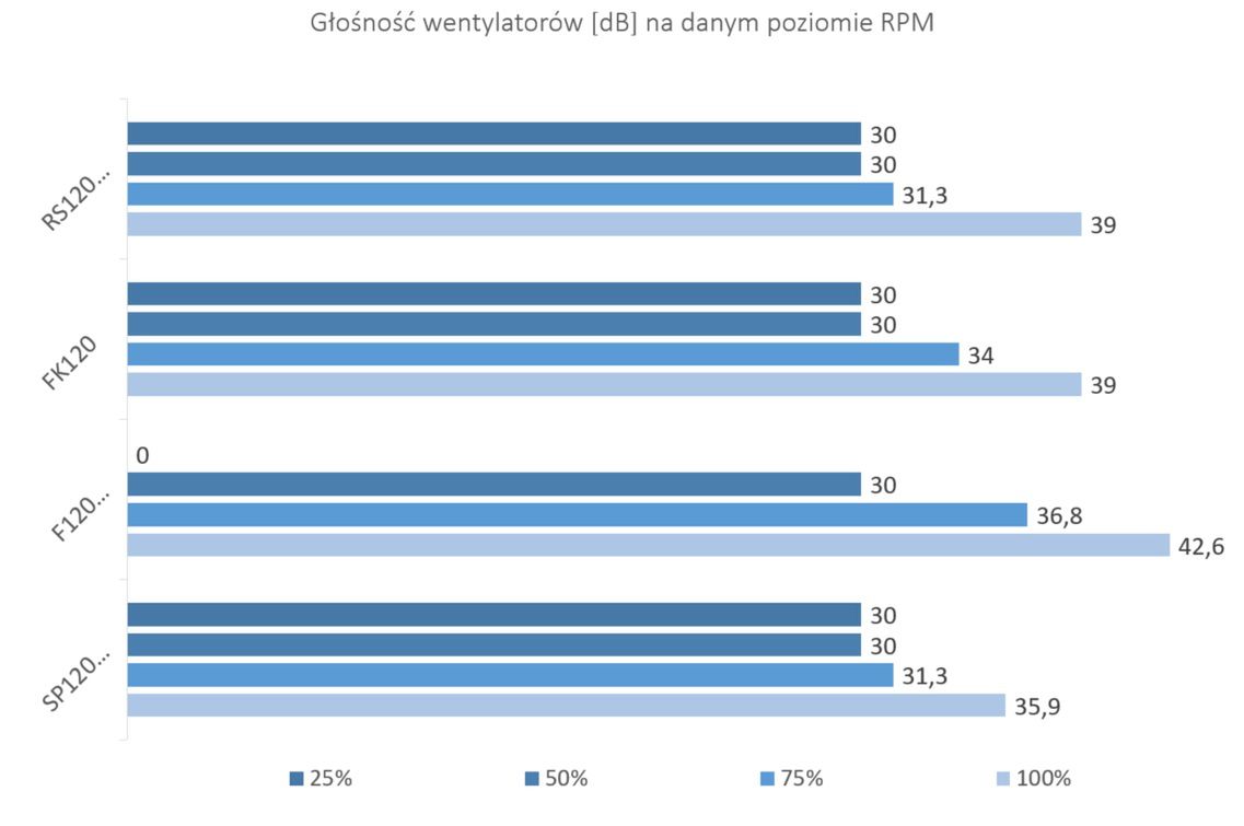

Wartość 30dB na wykresie oznacza, że moja aparatura już nie rejestrowała żadnego dźwięku. W skrócie wentylator(y) były ultra ciche. Najbardziej cichy był Corsair SP120 Elite. Jest to jednak okupione takim sobie przepływem powietrza, co pokazał poprzedni wykres. RS Max są naprawdę ciche, ale zaraz obok nich ponownie ląduje Deepcool FK.

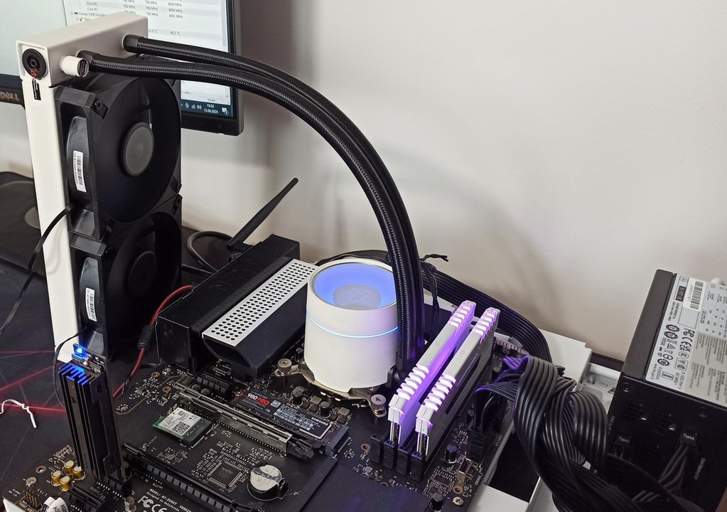

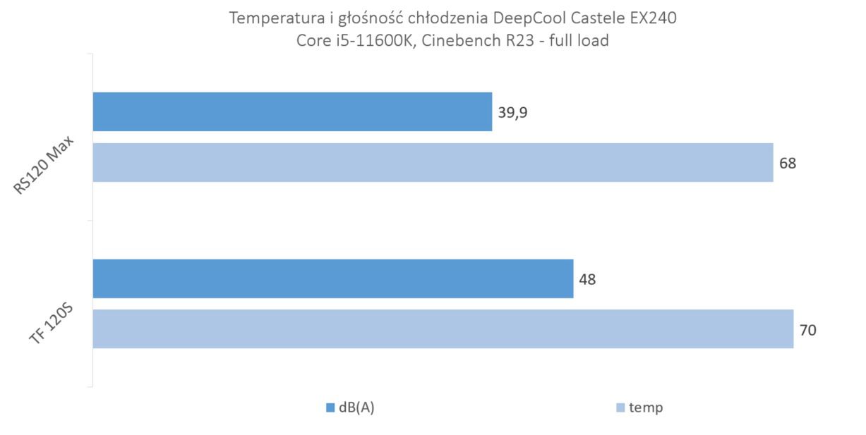

Wentylatory RS Max postanowiłem przykręcić do chłodnicy 240 mm. Cooler to Deepcool Castle EX240, który musiał poradzić sobie z pełni obciążonym Core i5‑11600K w programie Cinebench R23. Pętka trwała 30 minut, celem należytego nagrzania płynu w obiegu. Pierwotnie AiO fabrykę opuściło z wentylatorami TF 120S.
2450880
Podjąłem dwie próby, gdzie obrotami zarządzał CAM (w końcu płyta NZXT) oraz program Fan Control. W obu przypadkach obroty pompy zostały zablokowane na 1500 RPM. Po kalibracji wykonanej aplikacją Fan Control wentylatory RS Max wykazały 1930 RPM (97%) i głośność 39,9 dB. Przez radiator przepływ powietrza wynosił 2,60 m/s. Wentylatory TF120 S wykazały 1750 RPM (94%) i 48 dB. Przepływ był równy 2,00 m/s.
2451235
Mimo, że różnica temperatur była marginalna to na bazie pomiaru akustycznie wygrał Corsair RS Max. Jest to jednak pyrrusowe zwycięstwo, ponieważ obie konfiguracje solidnie nagłośniły pokój. Natomiast podczas normalnej pracy lub grania, kiedy temperatury CPU lądowały poniżej 60 stopni, obie konfiguracje dochowywały najwyższej kultury pracy. W takich warunkach różnica temperatur też była marginalna.
