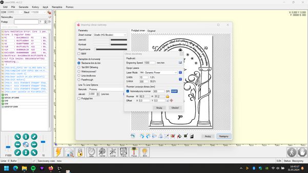

Na początek wybrałem LightBurn, na którym zrealizowałem większość projektów widocznych na poniższych zdjęciach. Jego konfiguracja była bajecznie prosta – wystarczyło tylko wybrać COM (port USB), pod którym został wykryty grawer, i dodać odpowiedni profil. Kroki te opisane są również w instrukcji obsługi grawera.
195505
195504
Jednak LightBurn to oprogramowanie płatne, więc spróbowałem również darmowego LaserGRBL, który, jak się okazało, nie jest aż tak fajny. Interfejs jest mało intuicyjny, a od czasu do czasu program miał problem z wykryciem Swiitol E6 Pro. Finalnie grawer nie był tak dobry jak w przypadku LightBurna. Nie wiem, czy to była kwestia samych ustawień, ale mocno zniechęciło mnie to do tego oprogramowania.

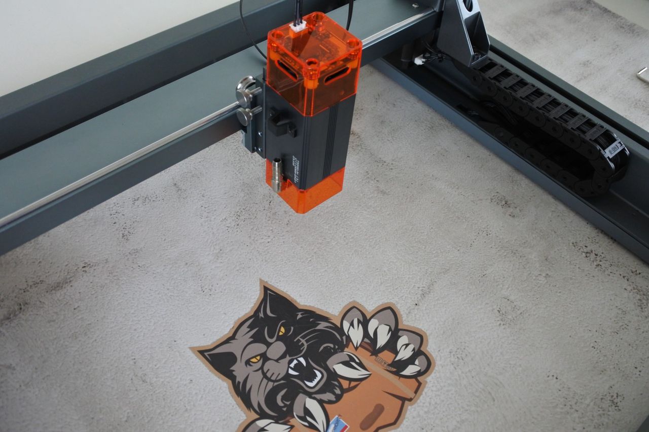

Podczas mojej „zabawy” udało mi się grawerować na różnych typach drewna, korku, tekturze, kartonie, plastiku, gumie, materiale i kamieniu. Również spróbowałem „wyrzeźbić” coś na szkle, jednak wiązka lasera przechodziła przez powierzchnię, nie zostawiając widocznego śladu. Miłym zaskoczeniem był udany grawer na piersiówce ze stali nierdzewnej, choć jego widoczność nie była aż tak zadowalająca.
