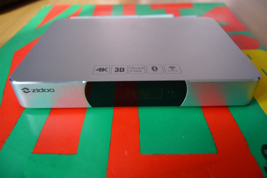

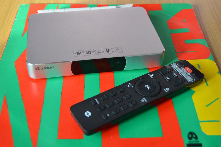

Design Zidoo X9 nie jest przesadzony, w skrócie to aluminiowy prostopadłościan z zaokrąglonymi narożnikami. Ale przejdźmy do szczegółów. Z przodu urządzenie zostało wyposażone w odbiornik IR i segmentowy wyświetlacz białego koloru, który odpowiedzialny jest za wyświetlanie aktualnej godziny lub innych, krótkich informacji np. jak boot-up. W moim przekonaniu ten wyświetlacz to fajny akcent.

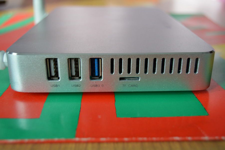

Na lewej ścianie urządzenia zostały umieszczone trzy gniazda USB ( w tym jedno 3.0 ), slot na kartę SD i otwory wentylacyjne (warto zwrócić uwagę, że aluminiowa obudowa działa jak duży radiator - dzięki któremu nadmierne ciepło jest odprowadzane na zewnątrz).

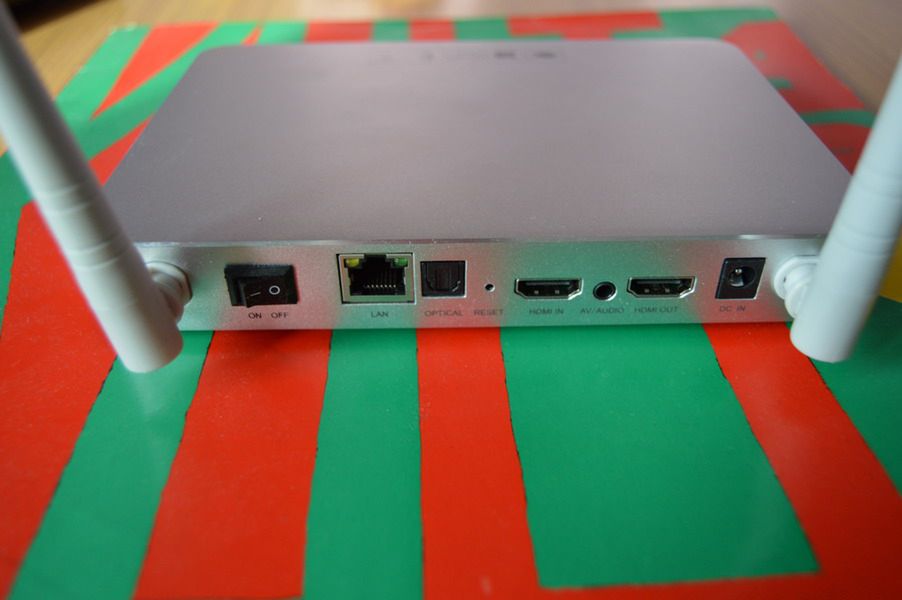

Pozostałą część portów umieszczono z tyłu. W towarzystwie dwóch dużych anten WiFi (od lewej do prawej) mamy: włącznik zasilania, 10/100 Ethernet, SPDIF, przycisk reset, HDMI In, Composite Video, Wyjście HDMI i wejście zasilania.
Dla mnie Zidoo X9 ma atrakcyjny wygląd. Jego nieduże rozmiary ( ROZMIARY) i metalowa obudowa tworzą naprawdę ładny widok.

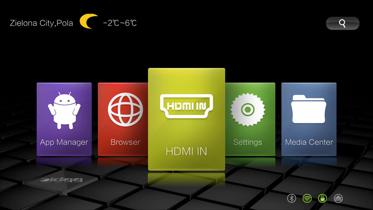

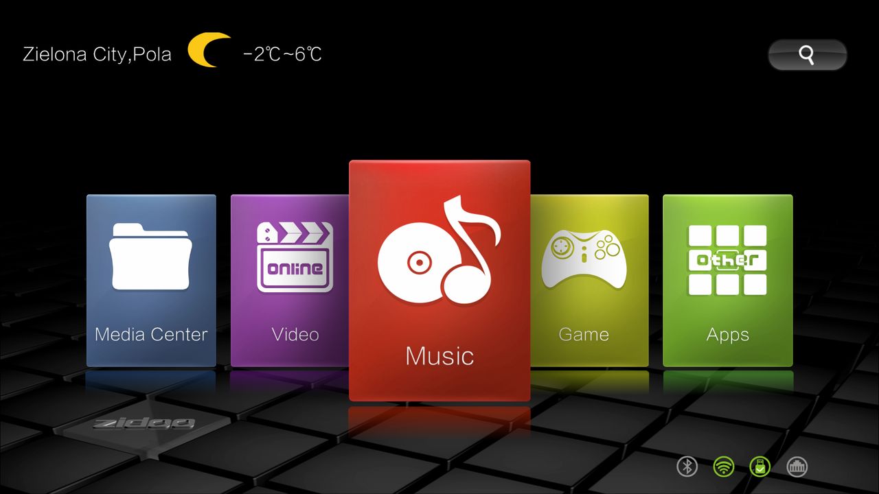

Po wyciągnięciu z pudełka i podłączeniu zasilania i kabla HDMI box od razu nadaje się do użytkowania. Czas rozruch trwa około 40 sekund, w tym czasu na wyświetlaczu pokazują się kolejno napisy “boot” -> “hello”. Po tym tylko czekać, aż na ekranie naszego telewizora pojawi się ZIUI - interfejs użytkownika stworzony przez Zidoo, który moim zdaniem jest ładny i funkcjonalny.
Wielu producentów tego typu urządzeń albo wprowadza minimalne zmiany w interfejsie, lub po prostu własny Launcher. Wracając do ZIUI rozpoczyna się od gładkiej animacji - spadających kafelków (kategorii aplikacji), które później układają się w jeden wiersz. Każdy kafelek jest innego koloru, a także oznaczony odpowiednią ikoną i etykietą, zapewniając łatwą identyfikacje kategorii. Szkoda, że zabrakło funkcji “auto-kategoryzacji” aplikacji, byłaby tu użyteczna.
Animacje poruszania się po menu są płynne i przyjemne dla oka - po prostu dopracowany interfejs. Co do personalizacji całego UI - tu nie mamy dużego wyboru. ZIUI kilka tematów do wyboru, które praktycznie zmieniają tylko tło.

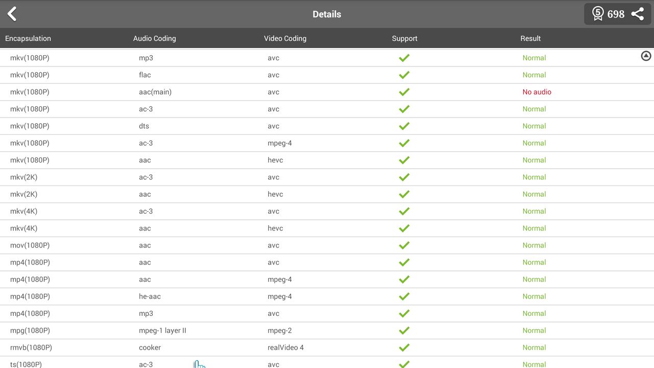

Testowanie Zidoo X9 rozpocząłem od Antutu Video Tester 2.2, albowiem moim zdaniem ta aplikacja działa dobrze i daje szybki pogląd z jakimi kodekami urządzenia radzi sobie, a z jakimi nie. Całość jak zawsze jest opatrzona ogólnym wynikiem.
Naturalnie “przeleciałem” także przez zawartość swojej paczki testowej. Video w rozdzielczości Full HD i o wysokim bitracie gra się płynnie, gorzej jest z rozdzielczością 4K, albowiem płynnie odgrywane są filmy do 50 fps na sekundę, inne - wyższe albo się czkają, albo usłyszymy tylko dźwięk. Konkrety w zestawieniu:
- Kodek H.264 (kontener MP4) - 480p / 720p / 1080p / 1080p60 - wszystko grało OK
- Kodek MPEG2 (kontener MPG) - 480p / 720p / 1080p - OK,
- Kodek MPEG4 (kontener AVI) - 480p / 720p / 1080p - OK
- Kodek VC1 (WMV) - 480p / 720p / 1080p - OK
- Real Media RV8, RV9, RV10 (RMVB) - 720p - nie gra się, brak wsparcia
- Kodek VP8 (WebM) 480p / 720p / 1080p - OK
- Kodek H.265 (TS) - 360p / 720p / 1080p - ok
- Kodek H.264 (MP4) - 4K 24fps/25fps/50fps - OK
- Kodek H.264 (MP4) - 4K 60fps - tylko dźwięk
- Kodek H.264 (MKV) - 4k - OK
- Kodek VP9 (WebM) - 4K 25fps - brak dźwięku, wideo OK
- Kodek H.265 (TS) - 4K 23,976fps - ok
Czasami z niewiadomych mi powodów box nie potrafił zagrać audio, w niektórych plikach zawierających AAC - jak dotąd nie znalazłem “klucza” na to zachowanie. No i najważniejsze, samo działanie Kodi (XBMC) nie jest stabilne, zdarza się, że aplikacja się wyłącza, lub zwiesza całe urządzenie - to jeszcze muszą poprawić.

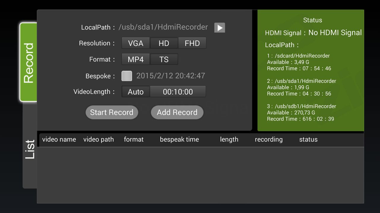

Plusem Zidoo X9 jest jego zdolność do przechwytywania wideo z portu HDMI. Ta funkcja została zaimplementowana bardzo dobrze.
Z menu mamy możliwość wybrania kilku opcji rozdzielczość, format, długość, a także możemy zaplanować przyszłe nagrania, poprzez ustawienie dokładnej daty.
Naturalnie możemy zmienić ścieżkę zapisu na zewnętrzny dysk - jeśli planujemy nagrywać dłuższy materiał. Przechwytywany materiał jak dla mnie jest dobrej jakości - czasami nie ma różnicy między nagraną kopią, a oryginalnym źródłem. Kolejnym plusem tego rozwiązania jest to, że urządzenie radzi sobie z obchodzeniem zabezpieczeń HDCP, więc możemy swobodnie przechwytywać gameplaye z naszych konsol, lub treść płynącą z odbiorników STB - oczywiście wszystko na swój własny użytek.
