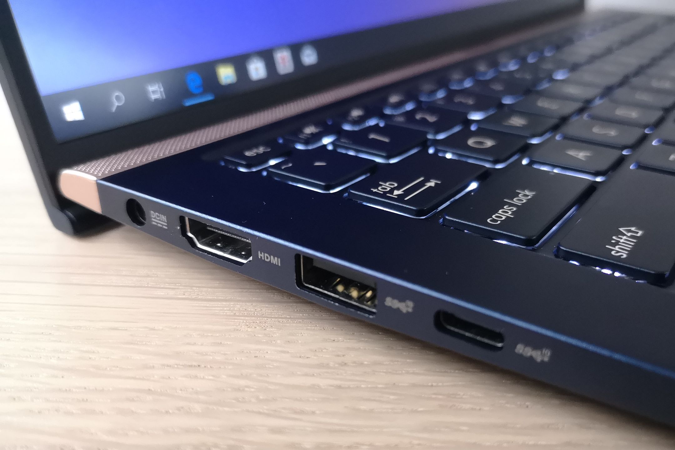

Na lewym boku złącze zasilania, HDMI, USB oraz USB-C.
Dobre wrażenie pozostaje także po otwarciu pokrywy z ekranem. W tym miejscu warto dodać, że można to zrobić jedną ręką, podobnie jak w MacBookach. Podstawa unosi się nieznacznie dzięki wspomnianemu na wstępie zawiasowi ErgoLift. Oczom użytkownika ukazuje się matowy ekran z wąskimi ramkami (na górnej znalazło się miejsce na kamerę internetową), wyspowa podświetlana klawiatura oraz przyjemny w dotyku gładzik.

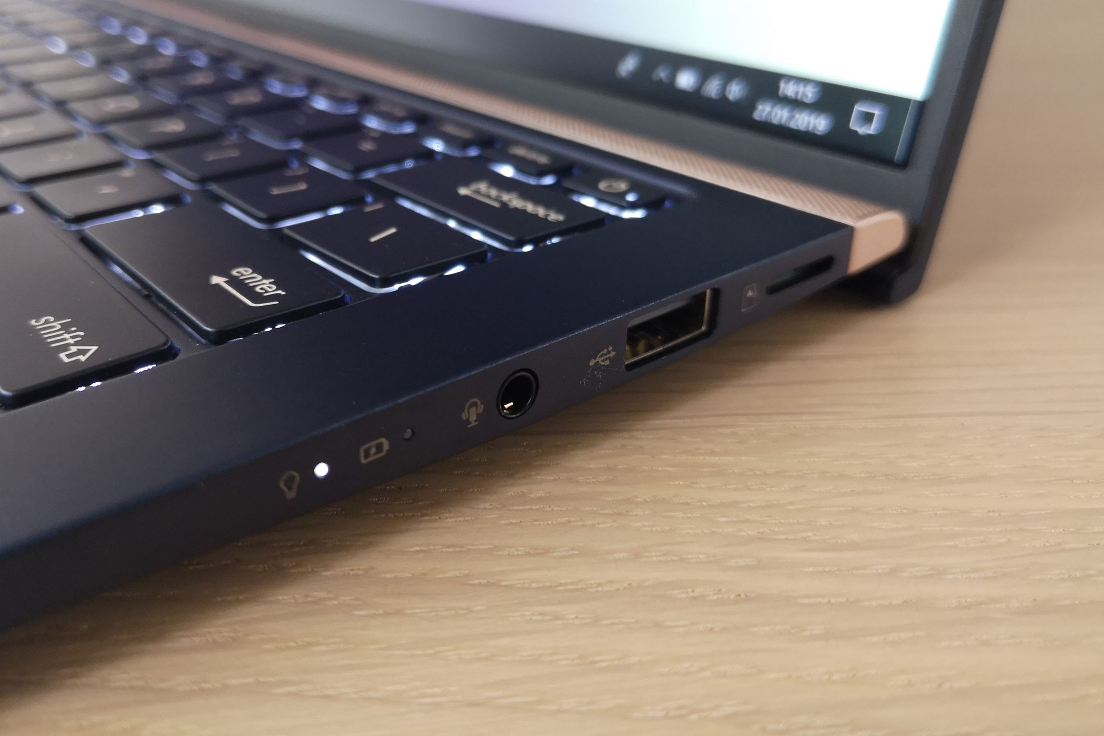

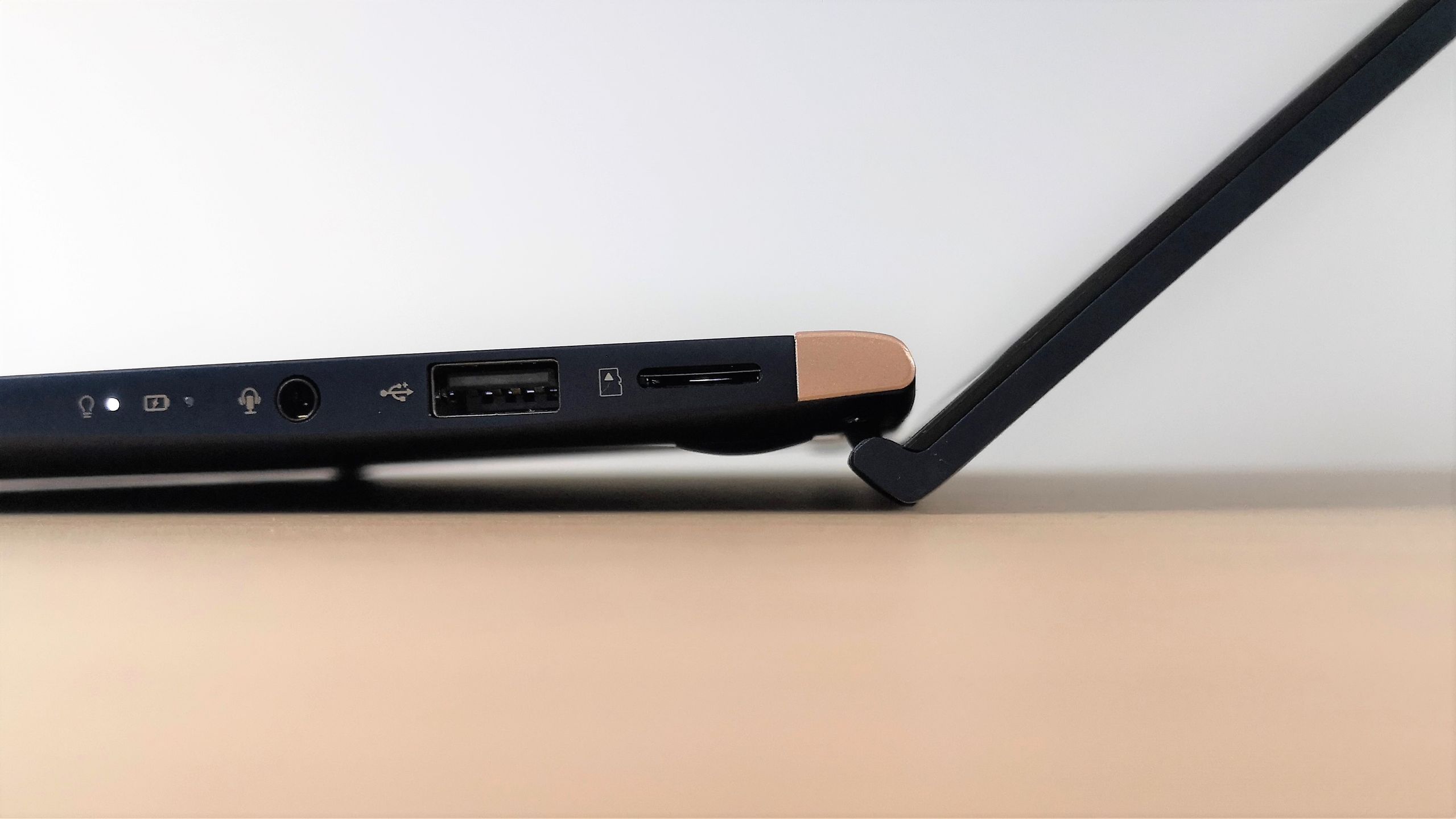

Na bokach obudowy ZenBooka 14 znaleźć można raczej standardowy zestaw portów w tej klasie urządzeń. Na lewym boku znalazło się złącze zasilania i pełnowymiarowe HDMI, klasyczne złącze USB oraz USB Typu C. Z drugiej strony obudowy znajdziemy czytnik kart microSD, kolejne pełnowymiarowe USB, złącze audio minijack typu combo oraz dwie diody statusu. Jedna informuje o działaniu komputera, zaś druga – o ładowaniu akumulatora. Już teraz warto zwrócić uwagę, że piaskowy pasek przy ekranie to tylko ozdoba, a nie – jak mogłoby się wydawać – osłona dla głośników. Te znajdują się od spodu komputera, ale zważywszy na ich donośność, nie jest to złe rozwiązanie.
ASUS ZenBook 14 – test wydajnego laptopa z klawiaturą numeryczną w gładziku 3
Na prawym boku: diody statusu, złącze minijack, USB oraz czytnik microSD.

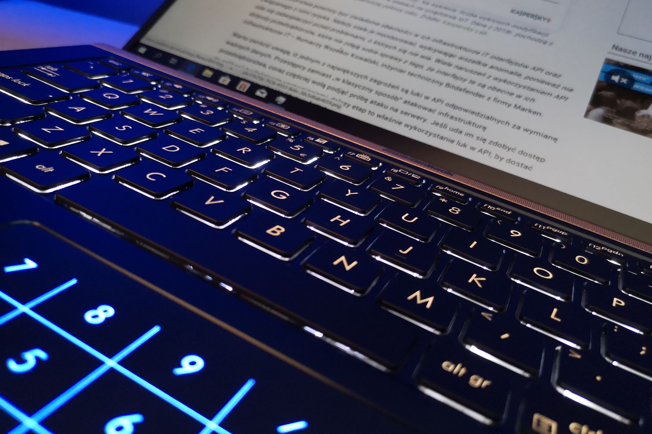

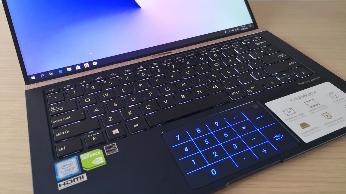

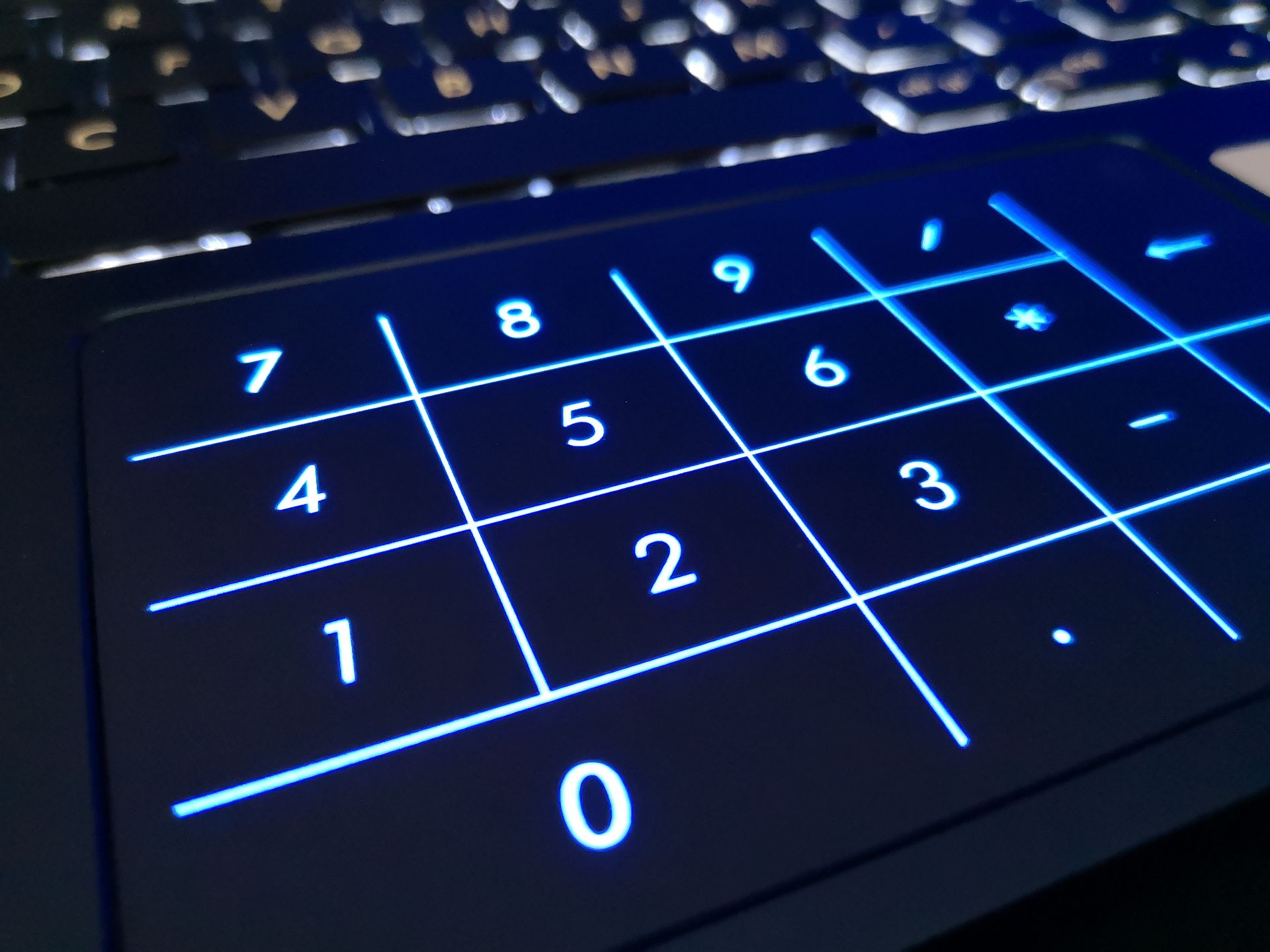

Mówiąc o wyglądzie komputera trudno przejść obojętnie obok jego cechy szczególnej, czyli gładzika, który może służyć także jako klawiatura numeryczna. Do jej aktywacji wystarczy nieco dłuższe przyciśnięcie przycisku w prawym, górnym rogu. Wówczas na powierzchni dotykowej wyświetla się jasnoniebieski zarys klawiatury numerycznej. Co ciekawe, w tym czasie również można korzystać z gładzika, by dodatkowo przesuwać kursor. Rozwiązanie jest bardzo obiecujące i efektowne, ale niestety w praktyce okazuje się być mało przydatne – o szczegółach w dalszej części recenzji.

Przejdźmy jednak do tego, co najciekawsze, czyli gładzika. Swoją podstawową funkcję spełnia on bardzo dobrze. Powierzchnia jest miła w dotyku i gwarantuje przyjemny poślizg dla palców. Rozpoznawane są gesty, a w fizyczne przyciski łatwo trafić, klikając w zasadzie dowolny obszar z prawej lub lewej strony płytki dotykowej. Gorzej jest już jednak z drugą funkcją, a więc klawiaturą numeryczną. O ile czytelności wyświetlanych znaków nie można nic zarzucić (wieczorami podświetlenie można w zasadzie uznać za zbyt jasne), tak nad wygodą stosowania takiej klawiatury warto się już pochylić.
Okazuje się bowiem, że w obecnej wersji klawiatura w gładziku nie zawsze jest w stanie reagować na polecenia użytkownika tak szybko, jak można by tego oczekiwać. Oczywiście w niektórych przypadkach dotykane cyfry rozpoznawane są natychmiast, jednak sytuacje, w których komputer zignoruje jakieś naciśnięcie niestety nie należą do rzadkości. W praktyce to rozwiązanie należy więc traktować tylko jako gadżet.
Nawet osoby przyzwyczajone do wpisywania cyfr za pomocą klawiatury z częścią numeryczną, na ZenBooku 14 najpewniej szybciej wpiszą odpowiednie dane korzystając z fizycznych przycisków nad literami i zrezygnują z męczenia się z niedokładnym działaniem wersji dotykowej w gładziku. Pomysł jest ciekawy, niestety implementacja pozostawia kiepskie wrażenia i zniechęca do korzystania – szkoda.

Wirtualna klawiatura wyświetlana jest na powierzchni gładzika po naciśnięciu przycisku w rogu płytki dotykowej.
