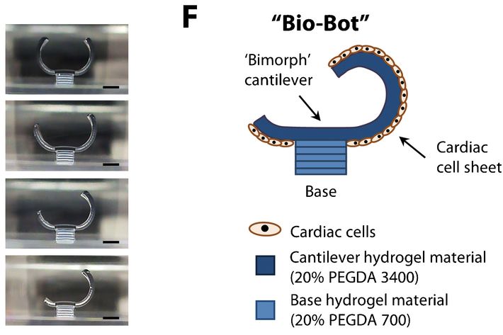

Na Uniwersytecie Illinois powstała maszyna, która może postawić na głowie nasze pojęcie i wyobrażenie o robotach. W dzisiejszych czasach na słowo „robot” przychodzi nam do głowy metalowy twór, ale niebawem możemy się zetknąć z czymś zupełnie innym. Naukowcy „skonstruowali” bowiem „maszynę”, której szkielet powstał z hydrożelu (hydrofilowy polimer, znany z podobieństwa do organicznych tkanek), a motorem napędowym są komórki mięśnia sercowego nowo narodzonych szczurków.
Konstrukcja o rozmiarach 2 x 4 mm została wycięta laserem z hydrożelu, a następnie pokryta warstwą komórek mięśniowych, które poruszają „nóżką” (ostateczny kształt Bio-Bota z długą nóżką pokazuje zdjęcie na samym dole). Skurcz ma miejsce 2 razy na 3 sekundy, co pozwala mającemu 4 mm długości Bio-Botowi na poruszanie się z prędkością ponad 200 μm na sekundę. Znamiennym jest, że naukowcy nie starają się naśladować żadnego mechanizmu czy stworzenia, które można spotkać w naturze. Projekt Bio-Bota jest wynikiem jedynie eksperymentów w laboratorium. Jak to wygląda, można obejrzeć na łamach Nature, gdzie znajduje się również nagranie „chodzącego” urządzenia.
