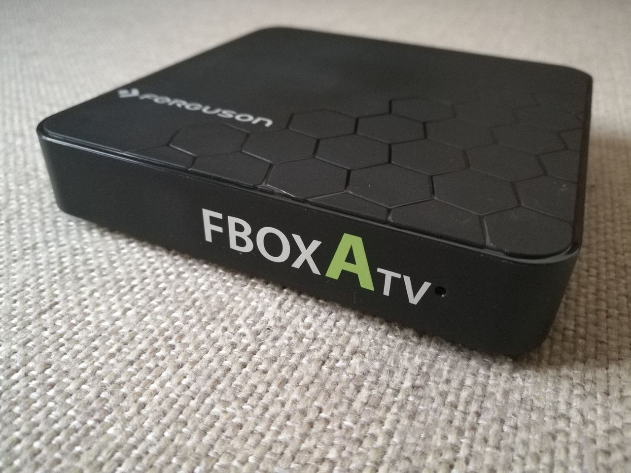

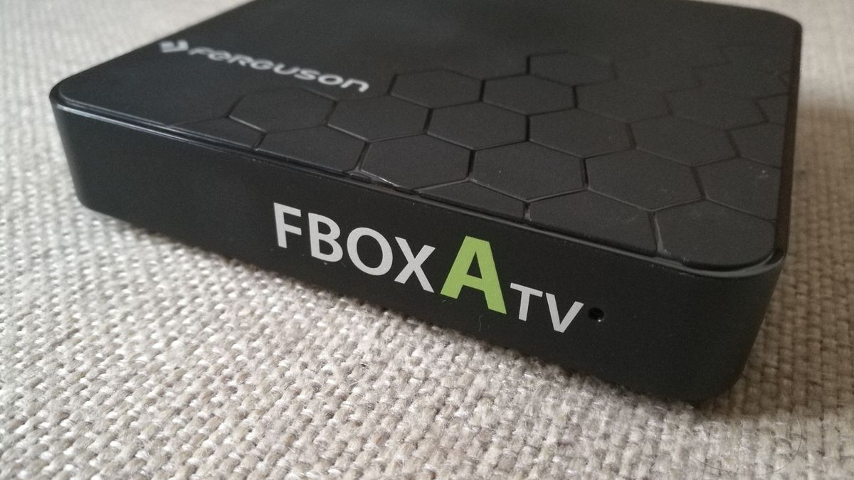

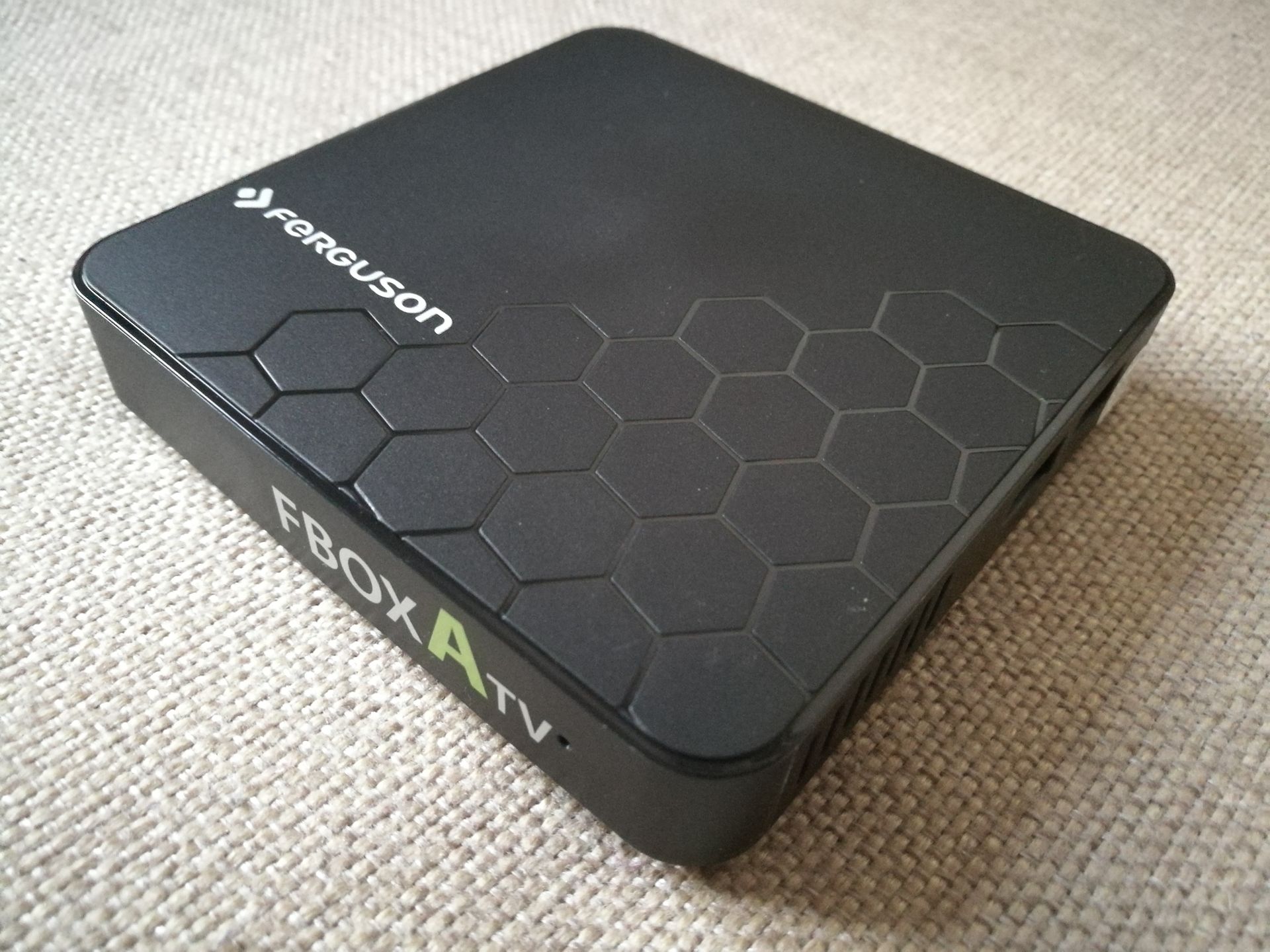

Na pierwszy rzut oka Ferguson FBOX ATV nie wyróżnia się niczym. Standardowe pudełko o raczej mało wyszukanej estetyce, standardowa zawartość bez żadnych ciekawych gratisów, pilot dołączany do zestawu jest lekki, poręczny, ale daleko mu do znanych z nowoczesnych rozwiązań – przypomina raczej te, które dołączano jakiś czas temu do dekoderów telewizyjnych lub tanich telewizorów. Sprawę ratuje na pewno pilot, który możemy zamówić oddzielnie – Ferguson SR410. Jest lekki, poręczny, zgrabny i pełni funkcję „powietrznej myszki”. Jak to się sprawdza w praktyce? O tym nieco dalej.
  • Ferguson FBOX ATV – niepozorny TV BOX z dwoma systemami 2
  • Ferguson FBOX ATV – niepozorny TV BOX z dwoma systemami 3
[1/2]
Wracając do stylistyki i pierwszych wrażeń. FBOX nie grzeszy urodą i raczej nie będzie stanowił ozdoby, gadżetu, którym chcielibyśmy się pochwalić przed znajomymi. Ot, zwykłe czarne pudełeczko, z nieco zbyt krzykliwym logo na froncie, diodą, oraz ciekawym, ale mało wyeksponowanym wzorem a’la plaster miodu na górnej części. Z drugiej strony, jak już kilkukrotnie wspominałem, niewielkie przystawki do telewizora są po to, aby je podłączyć, skonfigurować i schować gdzieś głęboko, a następnie zapomnieć. Tak też jest z FBOX’em, który nie zachwyca stylistyką, ale nie taka jego rola.

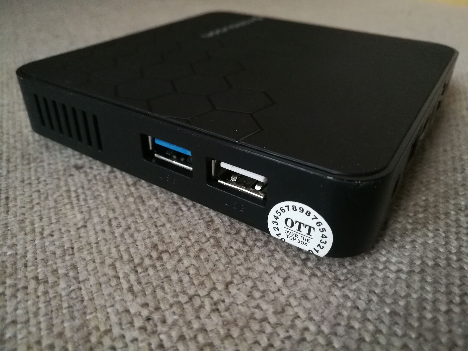

Pudełko jest małe, przez co każdy jego bok został odpowiednio zagospodarowany. W tylnej części mamy gniazdo zasilania, port Ethernet RJ45 (niestety tylko 10/100Mbit), port HDMI 2.0a z HDCP 2.2 (z obsługą Passthrough, Dolby Atmos 7.1 i DTS.X), wejście optyczne S/PDIF oraz AV 3.5mm. Po prawej stronie mamy dwa porty USB, w tym jedno w standardzie 3.0, po lewej zaś kratkę wentylacyjną oraz slot na karty pamięci microSD. Na uwagę zasługuje wspomniane funkcjonalne złącze Audio/Video. Otóż sygnał video w FBOX ATV jest wysyłany jednocześnie przez HDMI oraz AV, a to oznacza, że możemy oglądać materiały na 2 ekranach jednocześnie. Możemy też użyć streamera AV, bez problemu również wyświetlimy filmy z serwisów VOD nawet na starym telewizorze CRT, monitorze komputerowym itp. To czego nie widać, a zasługuje na uwagę, to również 2 anteny WiFi w technologii MIMO. Całość waży około 200 gram i ma wymiary 20x105x105 mm.

Ubolewam nieco nad brakiem portu Ethernet w standardzie 1000Mbit, co pozwoliłoby na osiąganie o wiele lepszych transferów plików oraz lepszą jakość streamingu, ale sam fakt, że port w ogóle jest, zasługuje na uznanie. Jak wiemy, w Xiaomi Mi Box brakuje tego dodatku i moim zdaniem, jest to jedna z największych wad tej przystawki. Na wyróżnienie zasługuje również obecność portu USB 3.0, co po podłączeniu dysku zewnętrznego sprawia, że mały FBOX może przerodzić się w bardzo użyteczne narzędzie. A wszystko za sprawą obecności dwóch systemów operacyjnych. Tak, w przystawce zastosowano tradycyjny Google Android TV, jak również Linux Debian, które pracują równolegle i nie musimy wybierać, z którego chcemy korzystać. To otwiera przed użytkownikiem ogromne możliwości, o czym za chwilę.

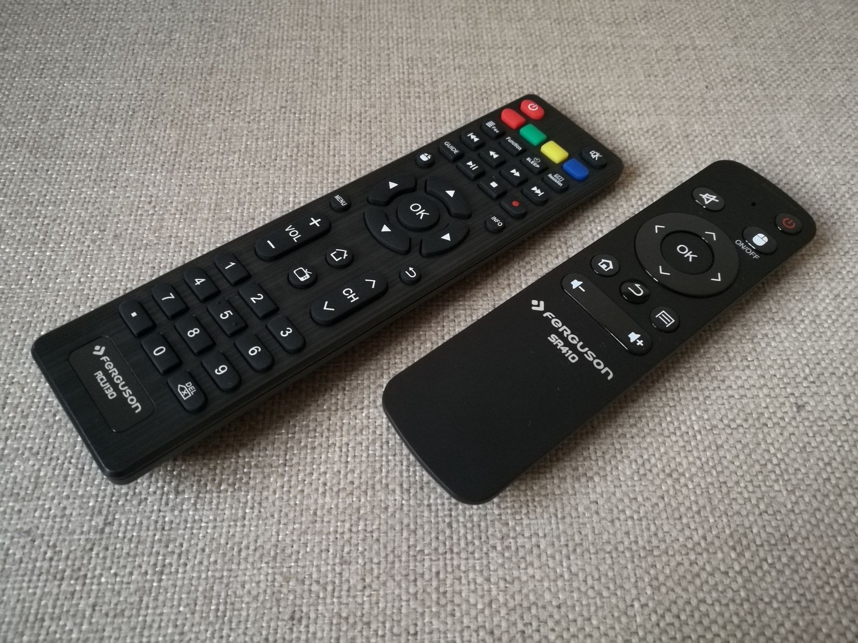

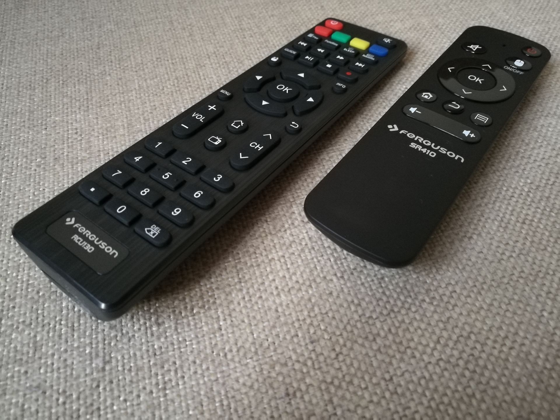

Piloty zdalnego sterowania
Jak już wspomniałem, domyślnie dołączany do zestawu pilot jest duży i przypomina te, które dołączano do starszych tunerów telewizyjnych czy też telewizorów. Nie bardzo rozumiem, czemu tego typu pilot znalazł się w wyposażeniu przystawki do telewizora, w której na dobrą sprawę wszystko powinno być proste i intuicyjne, zaś ilość przycisków, niezbędnych do sterowania aplikacjami, powinna być ograniczona do minimum. W standardowym pilocie przycisków jest bardzo dużo i być może część z nich się przydaje, ale ponad połowy w ogóle mogłoby nie być.
  • Ferguson FBOX ATV – niepozorny TV BOX z dwoma systemami 8
  • Ferguson FBOX ATV – niepozorny TV BOX z dwoma systemami 9
[1/2]
Dlatego też każdy użytkownik od razu powinien wyposażyć się w pilota typu „AirMouse”, np. model SR410. Jest lekki, mały, poręczny, ilość przycisków ograniczono do minimum, działa również jako wirtualna mysz. Ma wbudowany żyroskop i reaguje na pochylenie dłoni. Przyznam, że rzadko z tego korzystałem. Mimo dużego telewizora, jakoś nie mogłem wygodnie wcelować w często niewielkie ikonki i przyciski. Być może w grach lub podczas przeglądania serwisów społecznościowych, tudzież stron internetowych to się sprawdza. Tak czy inaczej kompaktowa, poręczna i lekka konstrukcja dodatkowego pilota sprawiła, że ten domyślny leży w szufladzie.

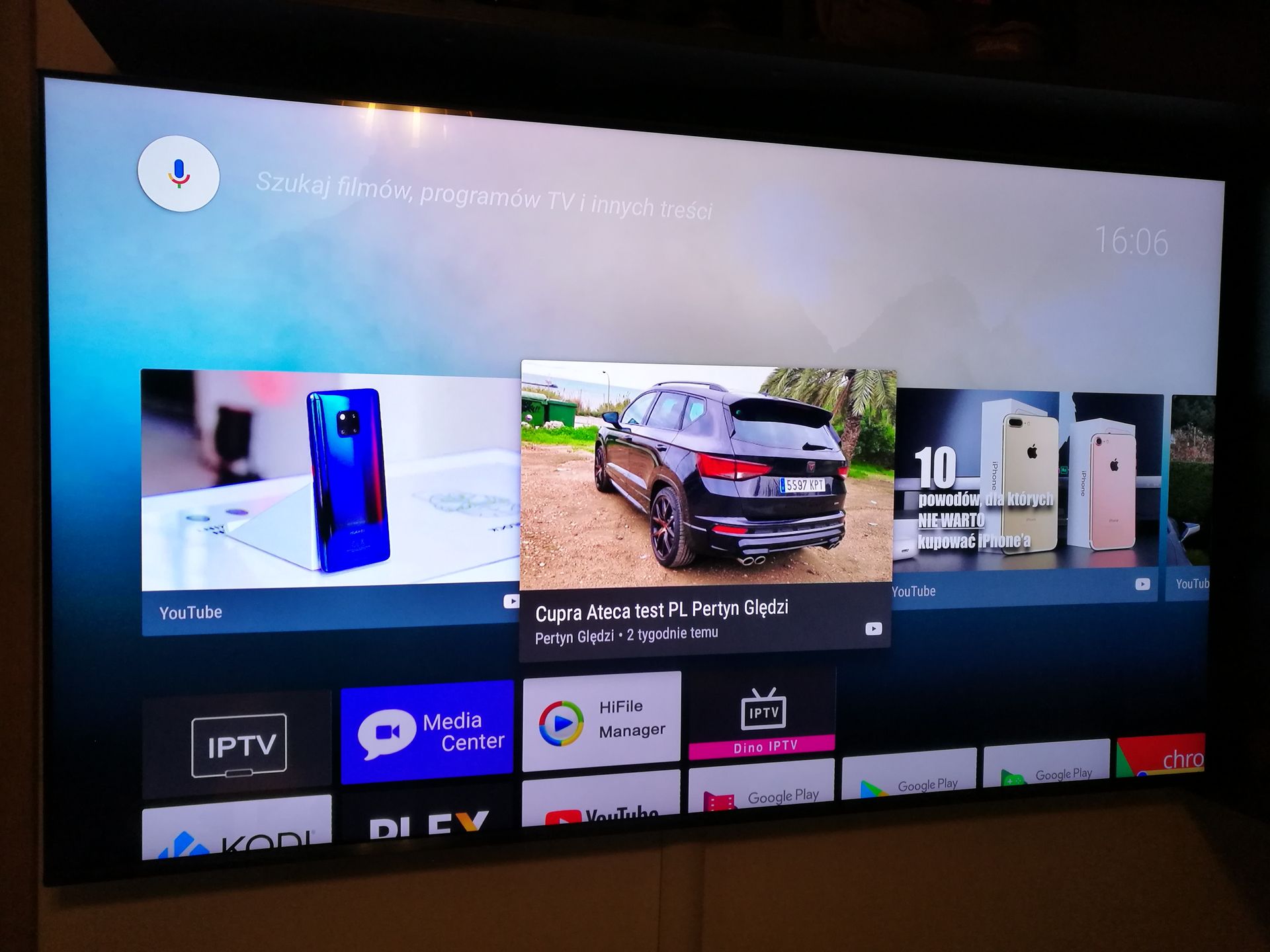

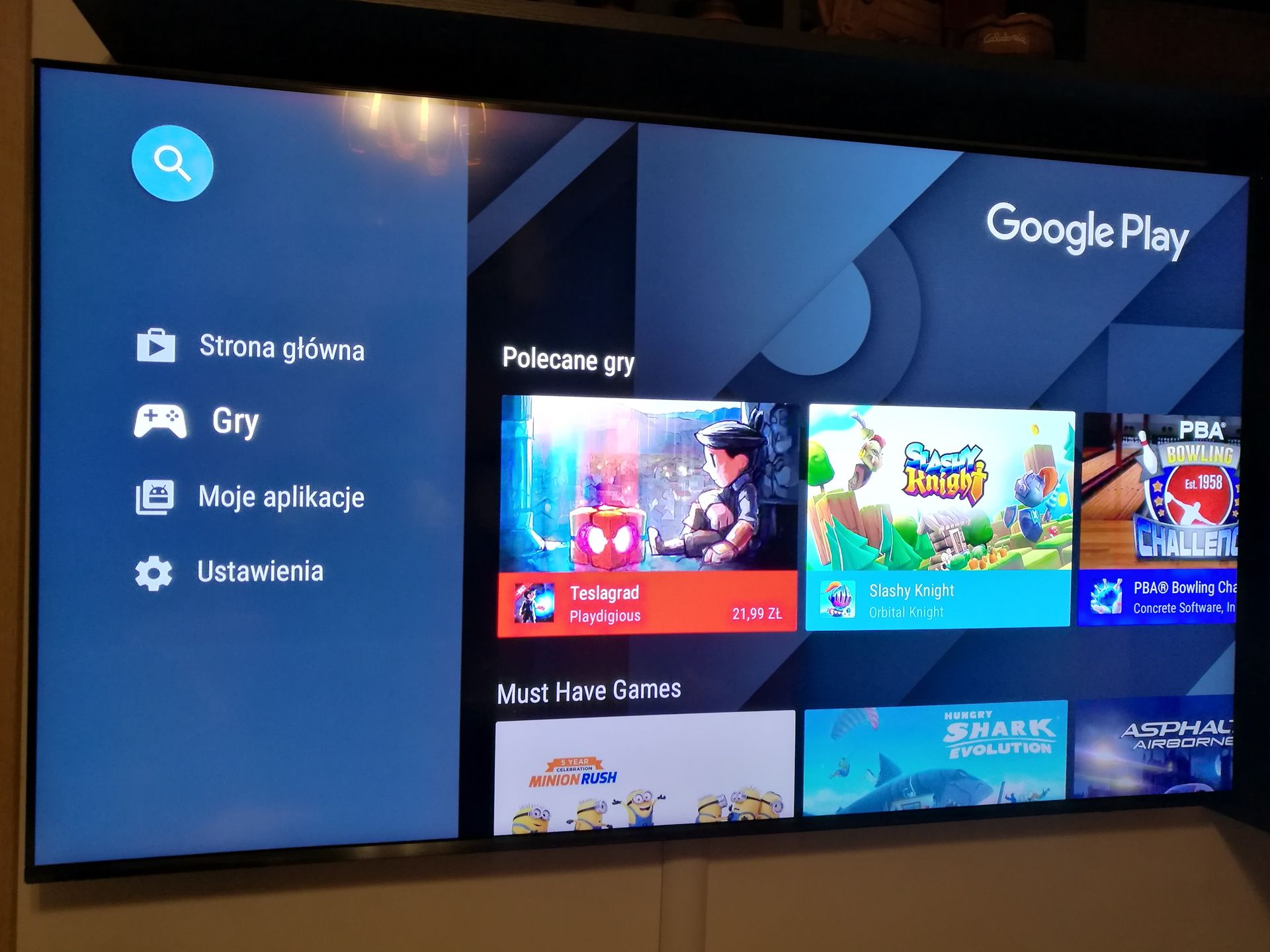

Już system Google Android TV, mimo swoich wad i ograniczeń, daje naprawdę dużo możliwości zarówno doświadczonym, jak i początkującym użytkownikom. Instalacja gier, serwisów VOD (z ich działaniem jest różnie, ale to przypadłość każdej przystawki), serwisów społecznościowych, odtwarzaczy multimedialnów itp. to tylko część z tego, co oferują Android TV BOX-y. Nie inaczej jest tutaj. Dla mnie główną rolę pełni aplikacja KODI, dzięki której mogę odtwarzać prywatną bibliotekę filmów, muzyki i zdjęć, zaś po instalacji kilku dodatków, również telewizji. W przypadku Ferguson FBOX ATV możemy również opcjonalnie zainstalować system Linux Debian, aby rozszerzyć właściwości urządzenia np. o serwer FTP, WWW, SSH PLEX, klienta sieci BitTorrent itp. Możliwości jest oczywiście o wiele więcej i doświadczony użytkownik będzie wiedział co z tym zrobić, ale już sam fakt, że nawet początkujący może postawić swój serwer FTP czy też stworzyć multimedialny serwer Plex, zasługuje na ogromne uznanie.

Pewnie większość użytkowników skupi się na Android TV, więc wypada wspomnieć, że jest to wersja 7.0, przystosowana do obsługi na telewizorach. Nie jest to wynalazek znany z chińskich przystawek, tylko pełnoprawny Android TV znany z Xiaomi Mi Box, Flix TV Box czy Nvidia Shield TV. Sterowanie jest szybkie, intuicyjne i wymaga tylko kilku przycisków na pilocie. Wszystko działa sprawnie, szybko i praktycznie bezproblemowo, zaś jakiekolwiek przycięcia są raczej winą niedopracowanych aplikacji, niż problemów sprzętowych urządzenia. Problem może pojawić się w chwili, gdy chcemy zainstalować nieco więcej aplikacji. Wtedy wbudowane 8 GB, a w praktyce mniej niż połowa tej przestrzeni zostanie błyskawicznie zapełniona. Wyjściem z sytuacji może być karta pamięci, ale jeśli zdecydowaliśmy się na instalację systemu Linux właśnie na karcie, ta droga również zostanie przed nami zamknięta. Pozostaje podłączenie pamięci USB i ustawienie jej jako pamięć wewnętrzną urządzenia.

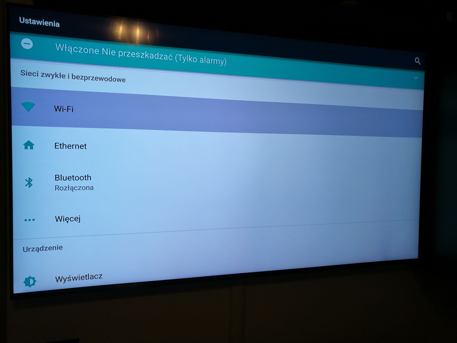

Na pochwałę zasługuje także poszerzona ilość ustawień obrazu i dźwięku, dzięki czemu możemy np. skonfigurować automatyczne dopasowanie liczby wyświetlanych klatek, format obrazu, rozdzielczość, wyjście dźwięku, ustawień dot. HDR itp. Dzięki temu odtwarzane filmy będą wyświetlane z odpowiednią ilością klatek, co pozwoli zachować płynność oraz odpowiednią synchronizację z dźwiękiem.

Trudno oczywiście przejść obojętnie obok problemów tego typu przystawek z różnymi serwisami VOD, a konkretniej z aplikacjami towarzyszącymi. Mowa o takich serwisach, jak Player, HBO GO, Netflix, Showmax, NC+ GO itp. Część z nich działa bez zarzutu, część z pewnymi ograniczeniami, inne w ogóle nie są dostępne w sklepie Google Play z poziomu przystawki, choć istnieje możliwość ich instalacji z nieoficjalnych źródeł. Zdarza się, że jedna z aplikacji przestanie działać z dnia na dzień, a wszystko przez to, że dostawca zmienił standardy zabezpieczeń i nie raczył powiadomić o tym twórców sprzętu. Jak to wygląda w przypadku testowanego Fergusona?
FBOX ATV posiada zgodność z zabezpieczeniami DRM L1, a to daje bezproblemowe wsparcie dla wszystkich serwisów, które tego wymagają. Oznacza to, że wszystkie aplikacje towarzyszące VOD i dedykowane pod system Android TV działają bezproblemowo. Aplikacje które nie mają oficjalnej wersji na Android TV (np. HBO GO, NC+ GO) wymagają instalacji z wbudowanego sklepu Aptoide TV lub z pliku apk. z USB. Pewną niewiadomą jest Netflix, który po ostatnich aktualizacjach bywał kapryśny i nie zawsze chciał działać jak należy, ale producent postarał się o poprawki i własną aktualizację w trybie OTA.
