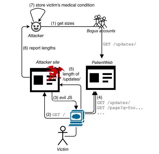

Zaatakować końcowego użytkownika za pomocą HEIST(HTTP Encrypted Information can be Stolen Through TCP-Windows)całkiem łatwo. Wystarczy ofierze przesłać niewinny plikJavaScriptu, np. osadzony na stronie, który zacznie odpytywaćliczne strony dostępne tylko po HTTPS i mierzyć wielkości plikówz danymi przez nie przesyłanymi. Poznanie tych rozmiarów pozwalanapastnikowi na zastosowanie wcześniej już znanych exploitów:CRIME oraz jegozorientowaną na komunikację internetową odmianę BREACH.Poprzez manipulację kompresją danych wykorzystywaną w komunikacjimiędzy serwerem a przeglądarką są one w stanie odgadnąćzawartość szyfrowanych danych.
Problem tkwi w algorytmie kompresji Deflate, wykorzystywanym m.in.właśnie do kompresji stron internetowych. Eliminuje on po prostupowtórzenia ciągu tekstu, używając wskaźników informujących otym, gdzie znajdują się instancje tego ciągu w kompresowanychdanych. Znając zmiany w rozmiarach skompresowanych danych i stosująctechnikę dziel i rządź można wówczas wskazać, gdzie znajdująsię interesujące dane. Zgaduje się pewne ciągi znaków,obserwując rozmiary odpowiedzi. W tym celu wykorzystuje siętechnikę wyroczni, dzięki której można ustalić poprawność bądźniepoprawność zgadnięcia – jeśli rozmiar jest taki sam dlazapytania zawierającego określony ciąg, to informacja, że siętrafiło. Jeśli rozmiar odpowiedzi jest większy, to trzeba niecozmienić ciąg.
Wcześniej jednak, by obserwować ruch sieciowy w ten sposób,konieczne było podsłuchiwanie samego kanału komunikacji, jako tzw.man-in-the-middle. HEIST wzmacnia BREACH. Wykorzystuje w tym celuwłaściwości działającego w warstwie transportowej protokołuTCP, który dzieli transmisje na mniejsze części (tzw. ramki), aramki łączy w tzw. okna, wysyłane jedno po drugim, zaraz po tym,jak potwierdzone zostanie przez odbiorcę otrzymanie poprzedniego. Tęcechę udało się wykorzystać jako tzw. kanał poboczny, czyliatak, w którym informację próbuje się ujawnić nie przezmatematyczne słabości algorytmu, lecz fizyczne zachowania wimplementacji sprzętowej.

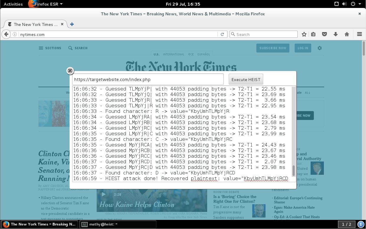

HEIST liczy więc ramki i okienka, wykorzystując całkiem nowestandardowe interfejsy programowania przeglądarek – ResourceTiming i Fetch. Wynalazcy nowego ataku, Tom Van Goethem i MathyVanhoef znaleźli sposób na takie ich wykorzystanie w javascriptowymkodzie, by można było określić dokładny rozmiar odpowiedziHTTPS. Wtedy wystarczy zastosować już znany BREACH do zgadywaniainformacji.
W praktyce technika ta może zostać wykorzystana przede wszystkimdo ataków typu Cross-site request forgery (CSRF),by przejąć tokeny logowania ofiar i wykorzystać je douwierzytelnienia się w serwisie internetowym. Jak badaczepodkreślają, wystarczy w tym celu dostarczyć ofierze złośliwyskrypt. Jedyny sposób, aby zapobiec takim atakom, to wyłączyć wprzeglądarce obsługę ciasteczek stron trzecich, co jednak będzieciosem dla wielu sieci reklamowych i uniemożliwi korzystanie z wieluserwisów internetowych.
