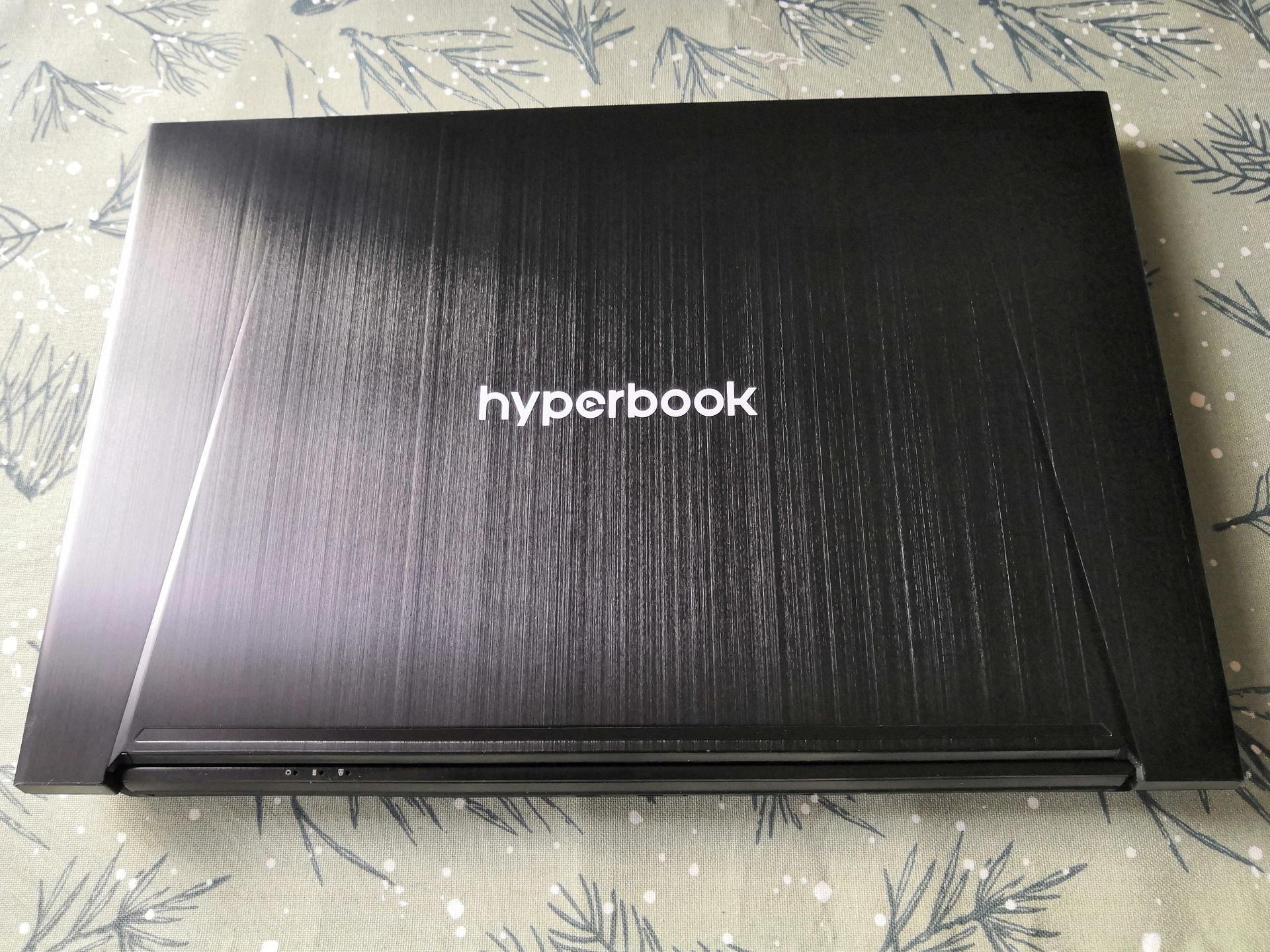

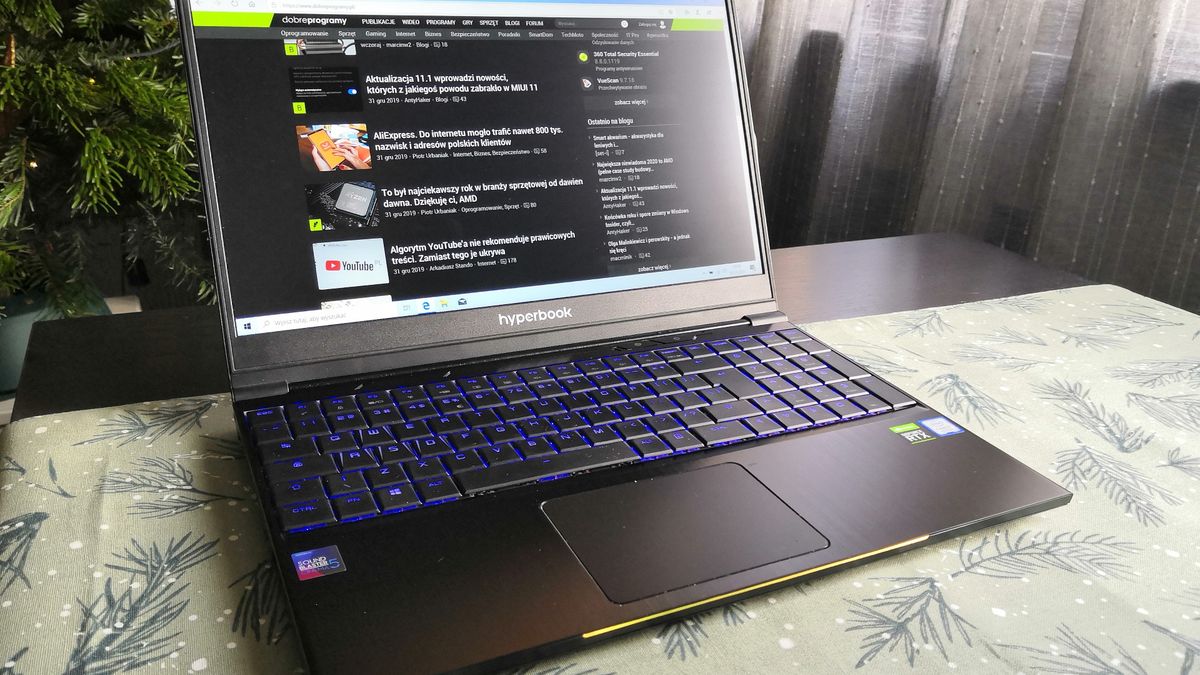

Plusar Z15S należy do konstrukcji smukłych, ale żyletką nie jest. I to brzmi jak kompromis
Obudowa laptopa jest zwarta i subiektywnie ładna. W najgrubszym miejscu osiąga zaledwie 23,5 mm. Jasne, że można znaleźć kilka cieńszych konstrukcji, jednak biorąc pod uwagę, co znajduje się wewnątrz, ostateczną grubość jednostki uznaję za satysfakcjonującą.
Materiałowo to mieszanka szczotkowanego, czarnego aluminium z dobrej jakości tworzywem sztucznym. Aluminium znalazło się na górnej pokrywie oraz w części, gdzie naturalnie układają się dłonie podczas pracy – na panelu roboczym. Dolna pokrywa to plastik z dużymi, ażurowymi siatkami, które ułatwiają chłodzenie.

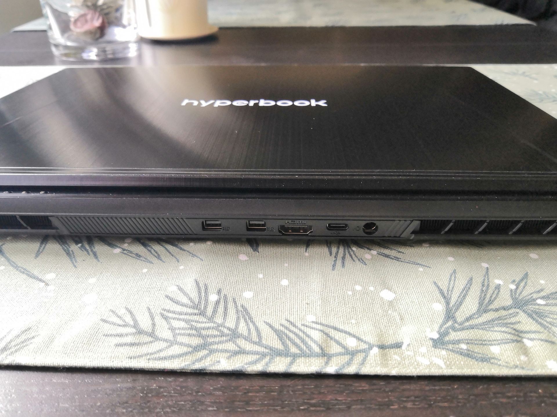

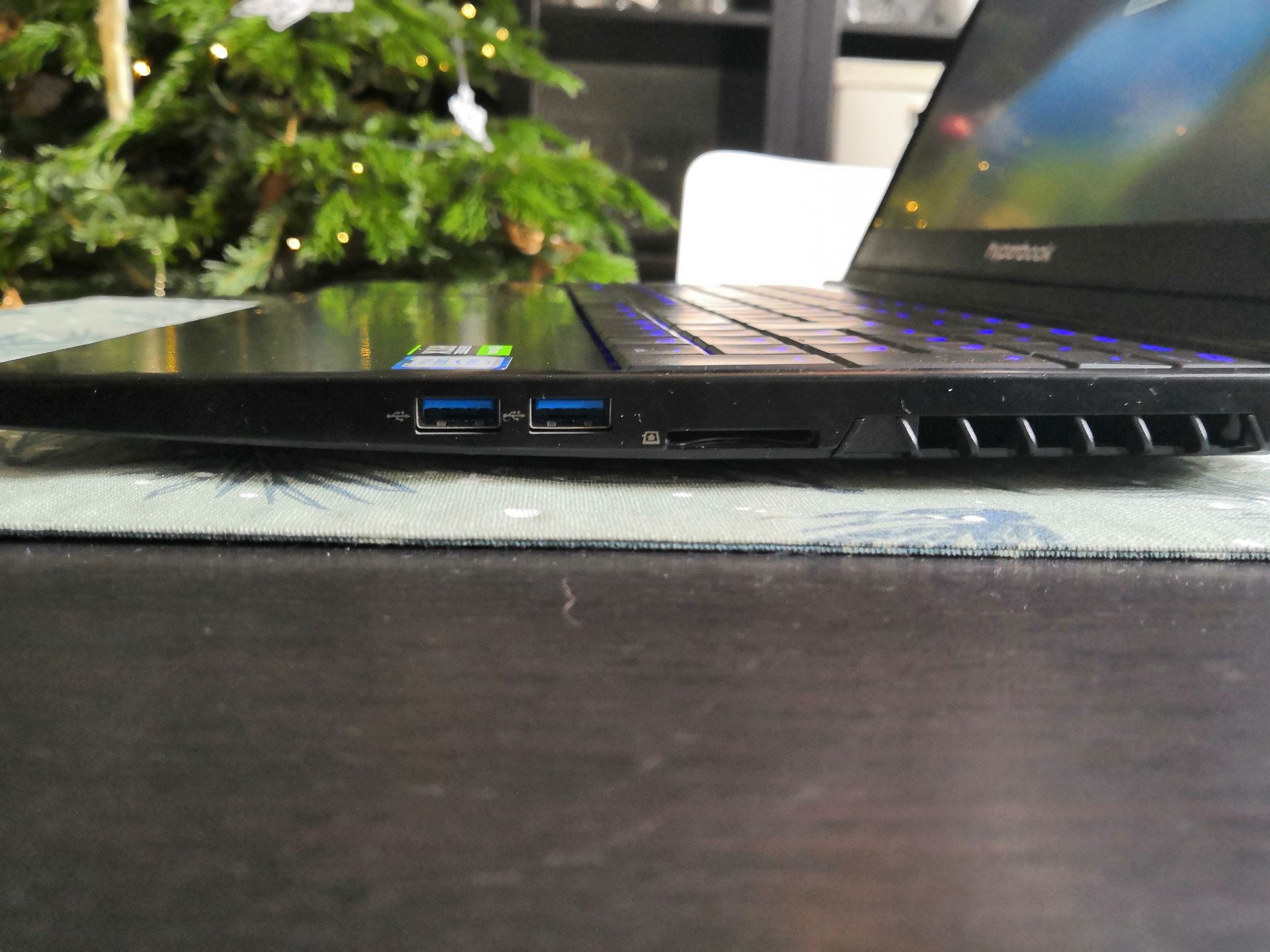

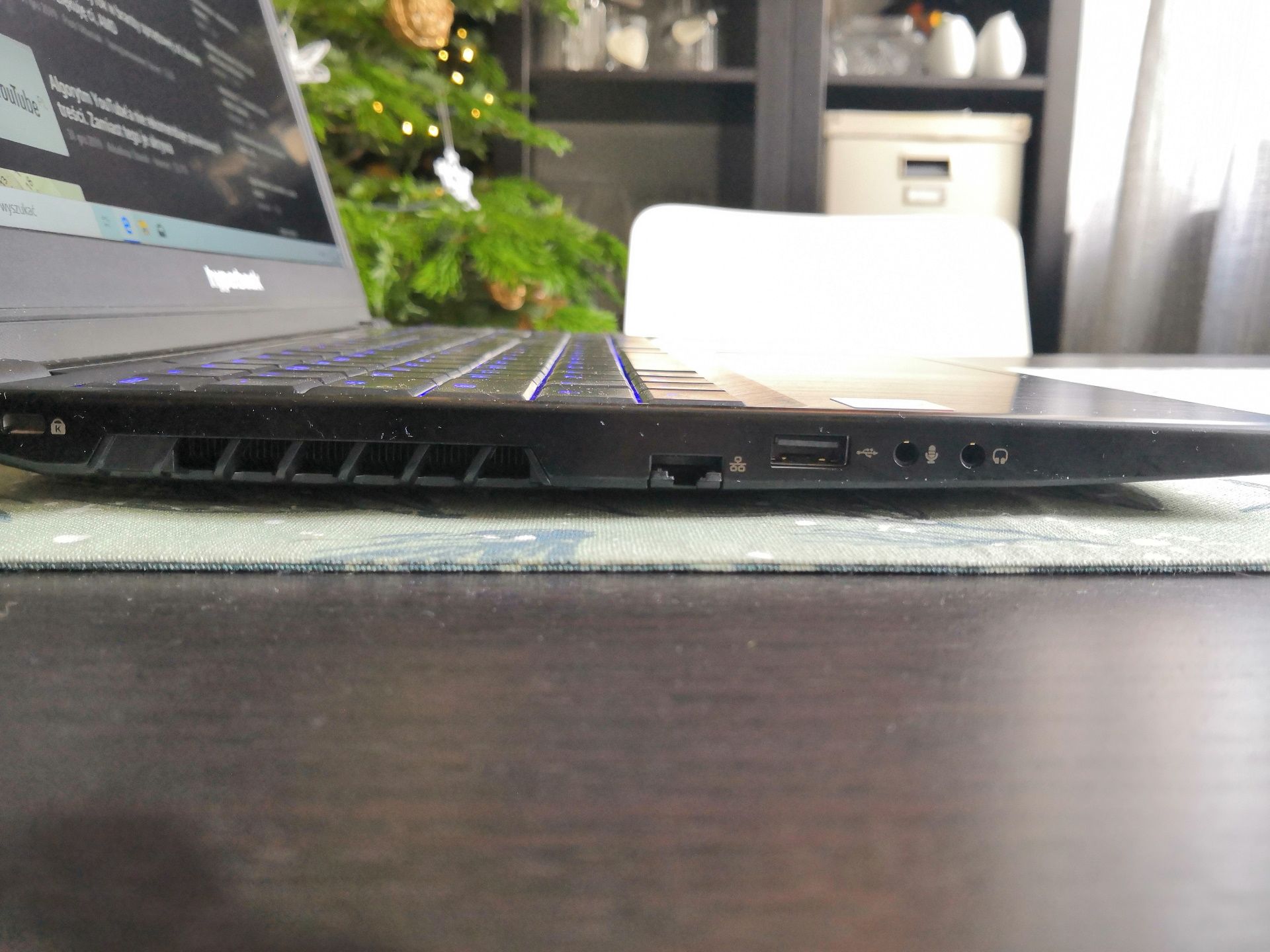

Choć notebook jest smukły, nie ograniczyło to producenta w kwestii liczby portów wejść i wyjść. Niewątpliwym ułatwieniem jest umieszczenie części portów na tyle obudowy, charakterystyczne dla znacznie grubszych i większych konstrukcji.
Na lewym boku, patrząc od frontu, widzimy porty audio, USB 2.0, gniazdo gigabitowej karty sieciowej i zabezpieczenie Kensington. Z kolei na prawym boku obudowy znalazło się miejsce dla dwóch USB 3.0 oraz czytnika kart pamięci SD. Wreszcie, na tyle obudowy są wyjścia wideo (2x mini DP, HDMI, USB typu C) oraz gniazdo zasilania. Według mnie niczego tu nie brakuje. A wam?

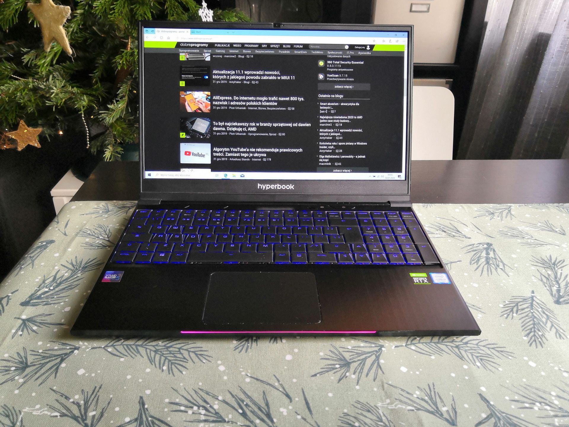

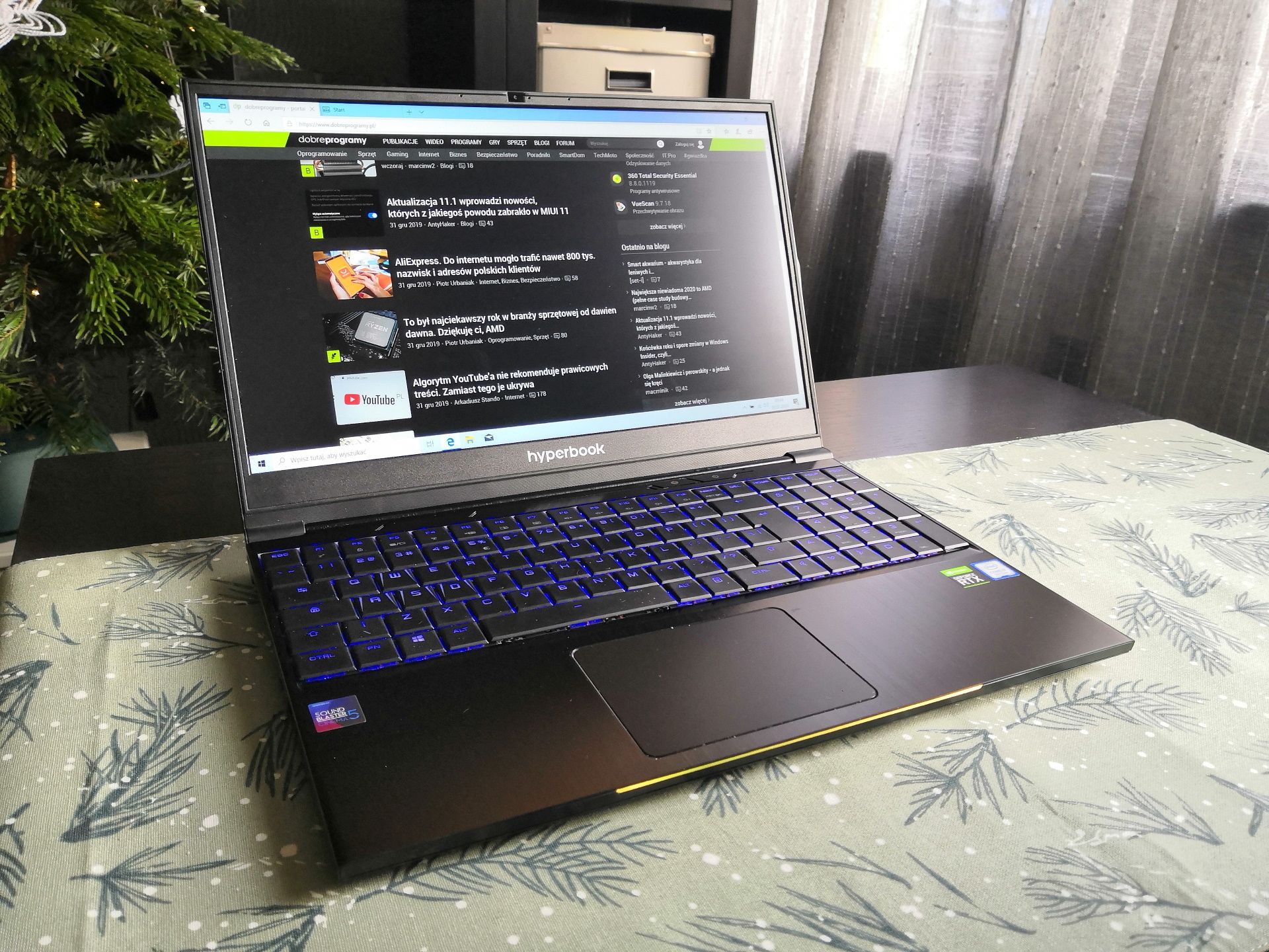

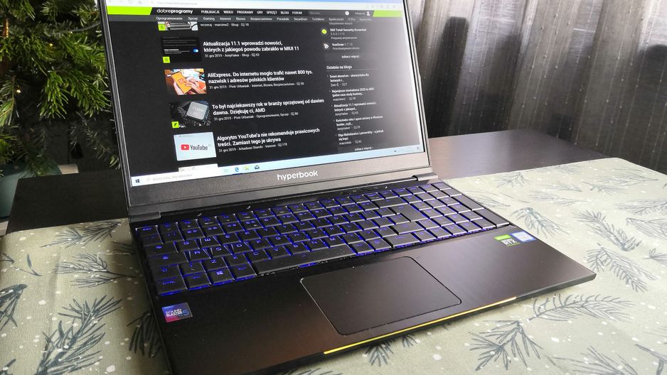

Po otwarciu laptopa w oczy rzuca się matowy ekran i cienkie ramki wokół niego
Może da się znaleźć jeszcze cieńsze, jednak w przypadku Hyperbooka jest to nie lada przełom. Wcześniejsze konstrukcje nie wyglądały tak lekko.
Producent wykorzystał matową matrycę IPS pracującą w rozdzielczości Full HD, przy odświeżaniu 144 Hz – z Nvidia G-Sync. Z tego miłego dodatku bez wątpienia gracze będą zadowoleni.
Użyta matryca to produkt BOE, model NV156FHM-N4G, który charakteryzuje się całkiem dobrymi parametrami. Pokrycie barw sRGB sięga 95 proc., Adobe RGB – 70 proc. Panel może pochwalić się szerokimi kątami widzenia, a odwzorowanie barw i kontrast wypadają bardzo korzystnie. Ekran to jedna z mocniejszych stron Pulsara Z15.
Hyperbook Pulsar Z15S: szybki aż pali się do roboty, momentami zbyt dosłownie (test) 9

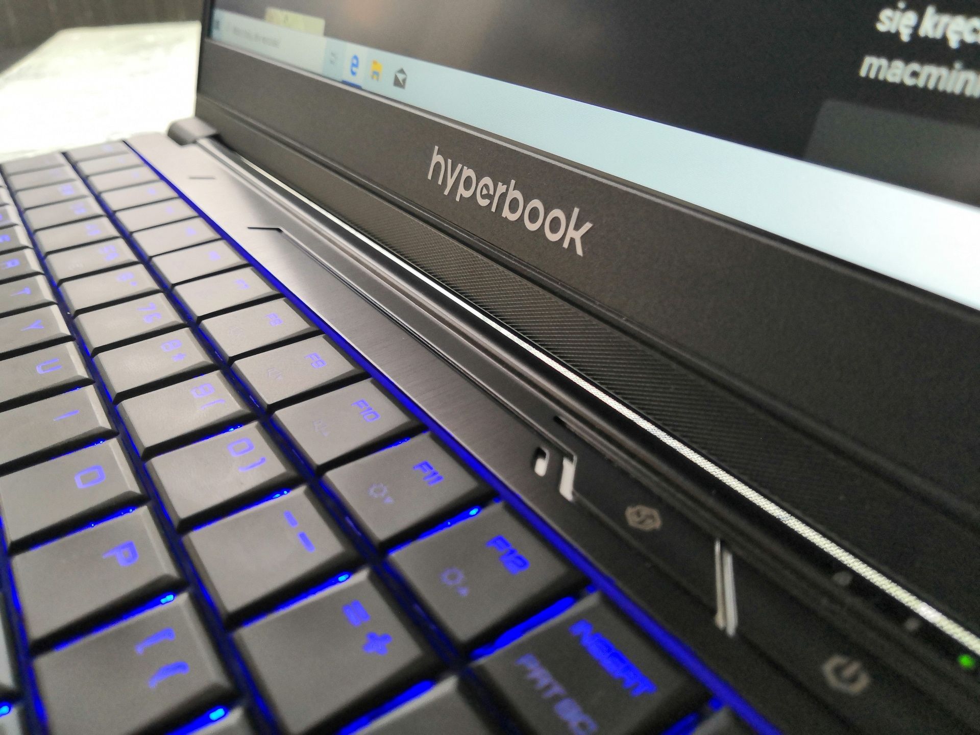

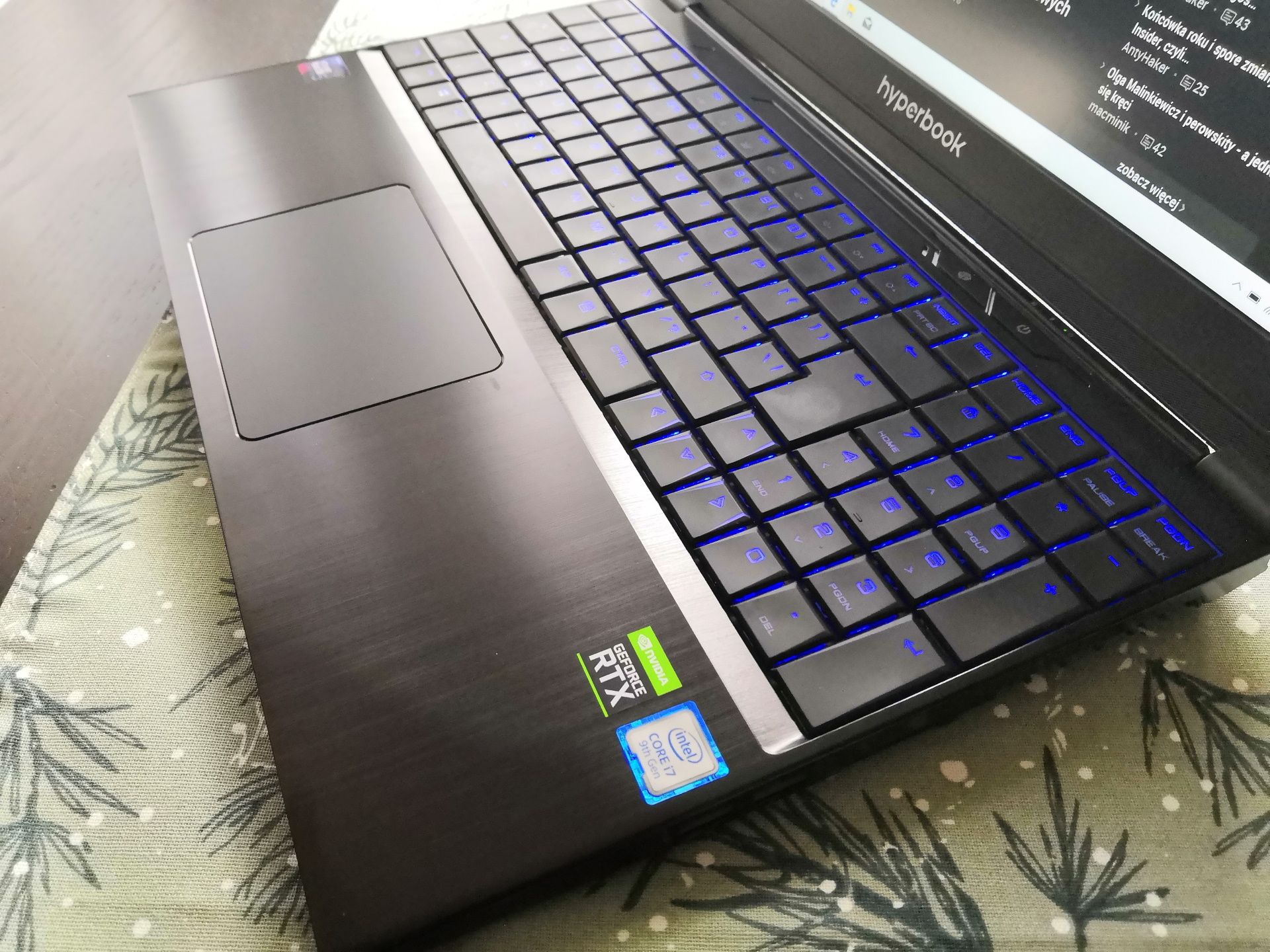

Drugi z głównych elementów, który zasługuje na słowo opisu to klawiatura. Przypomnę, jest mechaniczna
Jak praktyce wygląda praca i zabawa na mobilnym mechaniku? Całkiem przyjemnie. Skok jest odczuwalnie szybki i precyzyjny. Klik jest słyszalny, jednak daleko mu do desktopowych mechaników. Za to mobilna mechaniczna klawiatura jest stosunkowo cicha. Nie będzie przeszkadzać pozostałym domownikom podczas sesji z notebookiem.
Nie zabrakło oczywiście podświetlenia klawiszy. Mamy pełne RGB, które dowolnie możemy modyfikować, a nawet wyłączyć, jeśli feeria barw komuś nie odpowiada. Dla mnie ustawienie jednego koloru (np. niebieskiego) załatwia temat. Praca w nocy jest przyjemna, a klawiatura – odpowiednio widoczna.

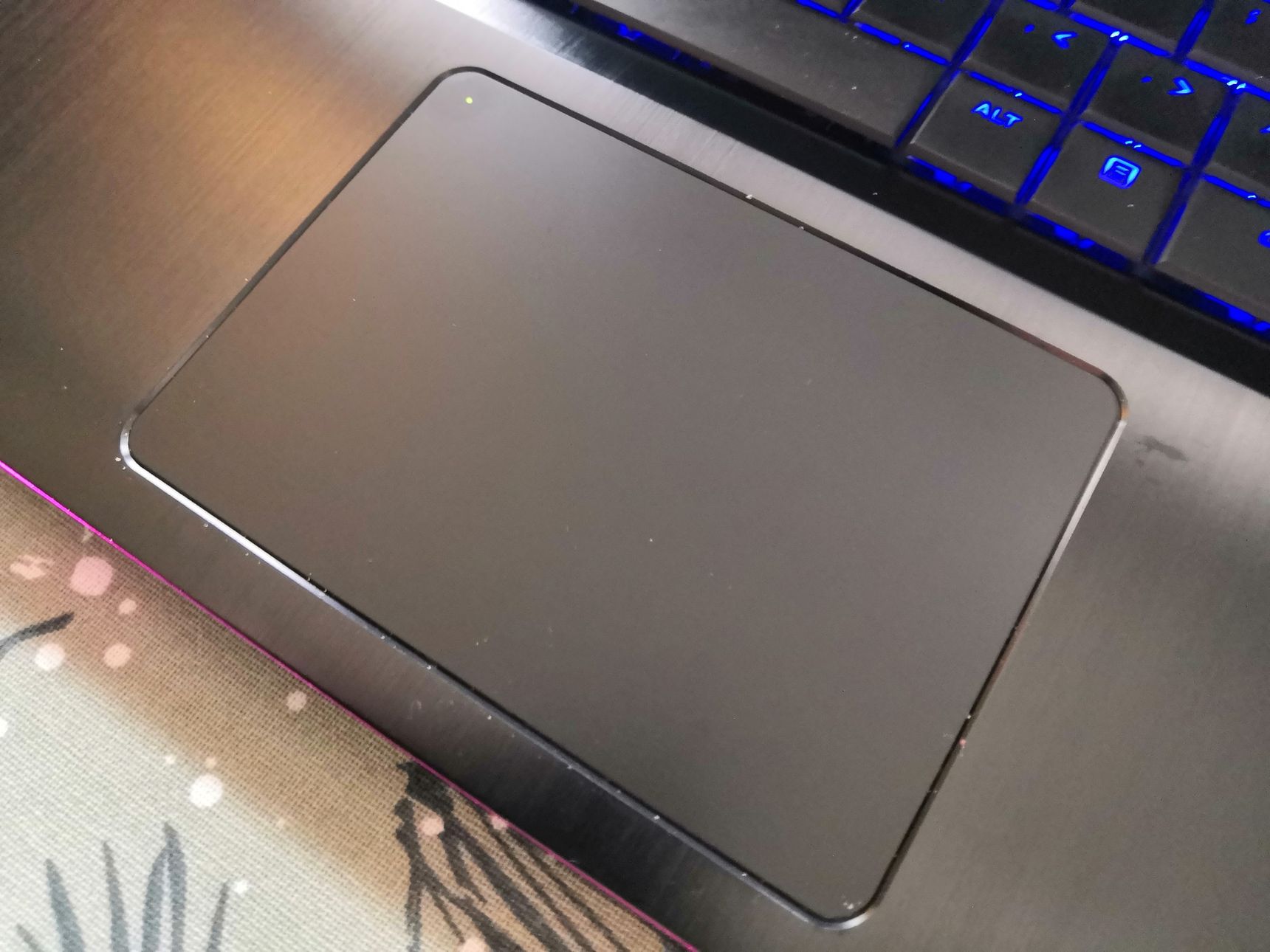

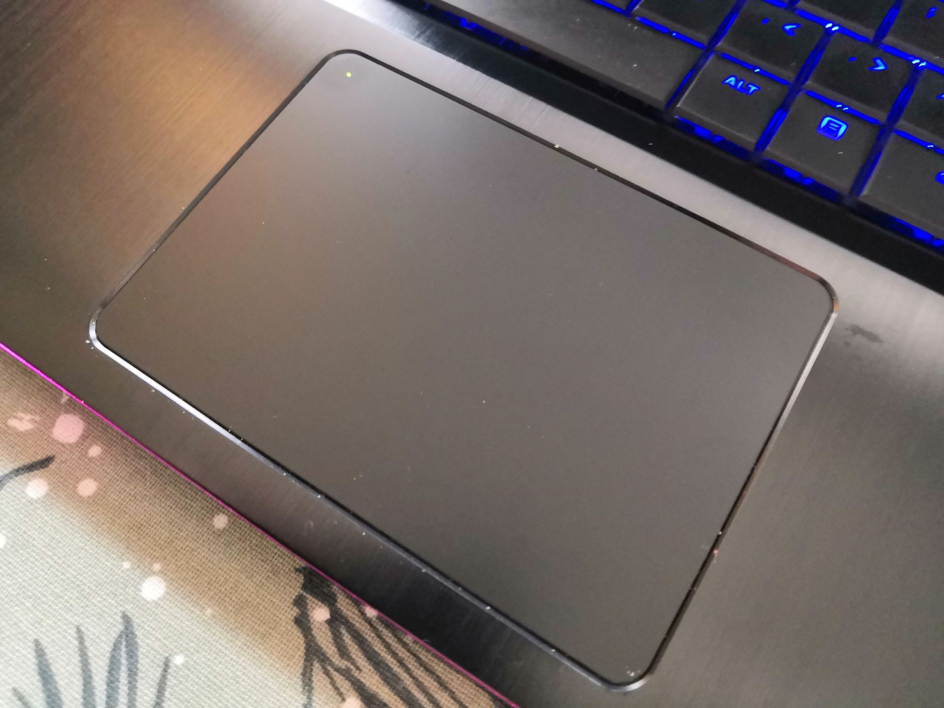

Płytka dotykowa została umieszczona centralnie i ma spore rozmiary, a powierzchnia jest całkowicie gładka. Oczywiście obsługuje gesty, które pomagają podczas pracy. Nie ma wydzielonych klawiszy prawy/lewy. Aktywna jest część dolna, gdzie są imitowane prawoklik i lewoklik. W lewym górnym rogu jest czujnik, który umożliwia wyłączenie touchpada poprzez dwukrotne stuknięcie palcem. Przydatna opcja, kiedy przełączamy się w tryb gry.

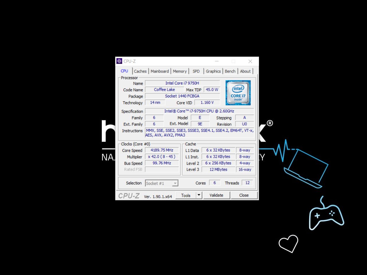

Sercem komputera, jak już powinniście wiedzieć, jest procesor Intel Core i7-9750H pracujący z zegarem 2,6 GHz, który w trybie turbo może się rozkręcić do 4,5 GHz. To przedstawiciel dziewiątej generacji o nazwie kodowej Coffee Lake Refresh, wykonany w procesie litograficznym klasy 14 nm++. Ma sześć rdzeni fizycznych, ale wskutek obecności technologii HT możemy liczyć na 12 wątków. To jeden z najmocniejszych procesorów mobilnych. Niestety model ten został całkowicie pozbawiony możliwości podkręcania.

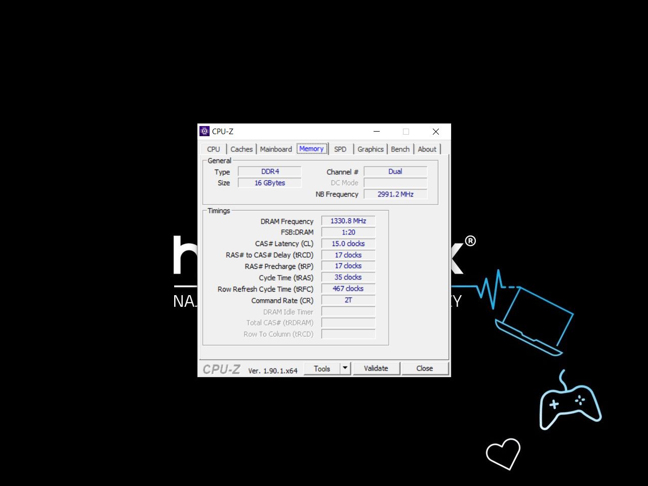

Jeśli chodzi o pamięć, Hyperbook postawił na sprawdzone rozwiązanie: dwa moduły HyperX KHX2666C15S4/8G pracujące w konfiguracji Dual Channel. 16 GB DDR4 na ten moment w zupełności wystarczy. Płyta obsłuży maksymalnie 32 GB, jednak w momencie wymiany trzeba będzie mniejsze moduły zdemontować. Na płycie głównej znalazły się bowiem tylko dwa gniazda na pamięci.

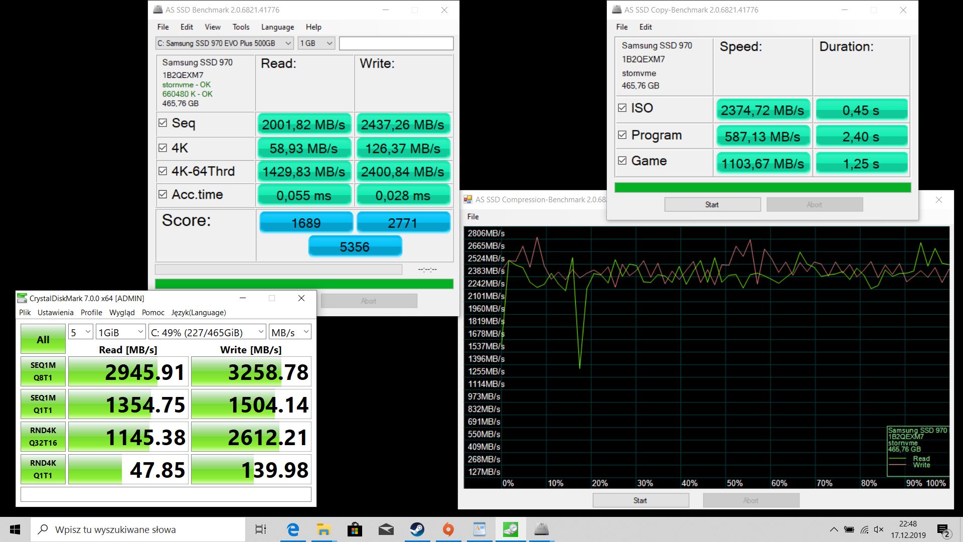

Cieszy dodanie dysku SSD NVMe Samsung 970 EVO Plus 500GB. Co prawda pojemność może nie robi takiego wrażenia, ale ten model to przedstawiciel najszybszych dysków na rynku, które pracują na interfejsie PCIe 3.0 x4. Według specyfikacji parametry odczytu i zapisu dobijają do maksymalnej przepustowości interfejsu, odpowiednio, 3500 i 3200 MB/s.
Jeśli komuś jeden dysk nie wystarczy, jest możliwość dołożenia drugiego M.2, a ponadto trzeciego nośnika w formacie SATA 2,5''. Jest na to miejsce. Odpowiednie sanki do montażu znalazły się w komplecie z notebookiem.

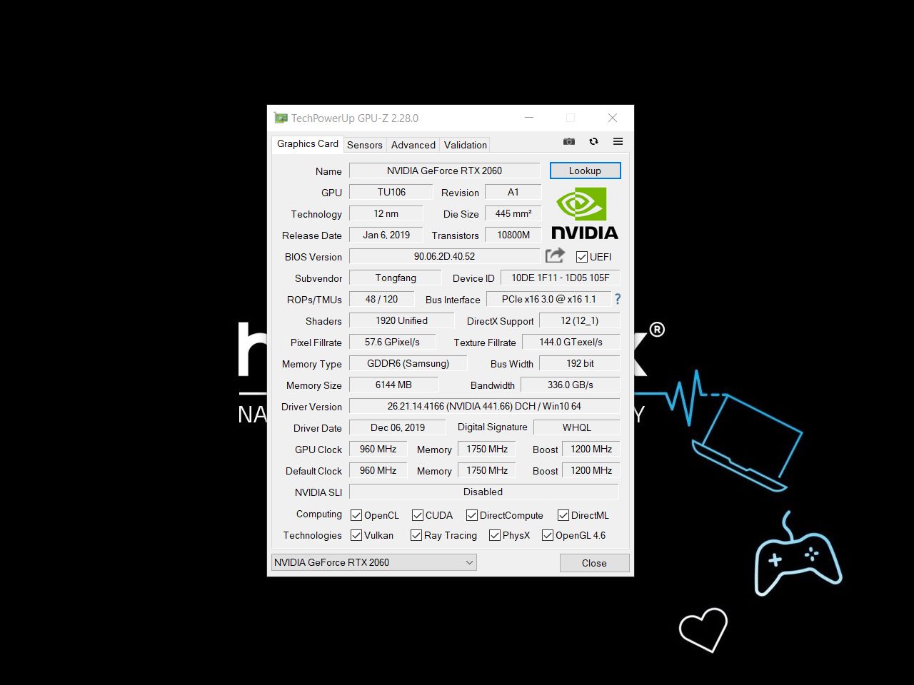

Za generowanie grafiki w przypadku nadesłanego do redakcji egzemplarza odpowiada karta Nvidia GeForce RTX 2060. To, co by nie mówić, sprawdzona architektura Turing z obsługą śledzenia promieni w czasie rzeczywistym (Ray Tracing) i usprawnionym upscalingiem (DLSS). Karta sprawdzi się w najbardziej wymagających operacjach na grafice trójwymiarowej.

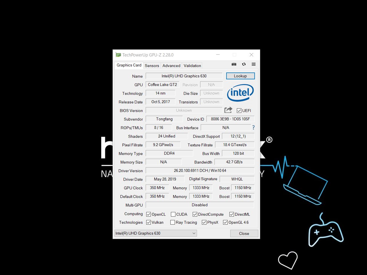

Do mniej wymagających zadań jest zintegrowany z procesorem Intel UHD Graphics 630. Za przełączanie między układami odpowiedzialna jest technologia Nvidia Optimus, która działa wyśmienicie, jak zwykle zresztą.

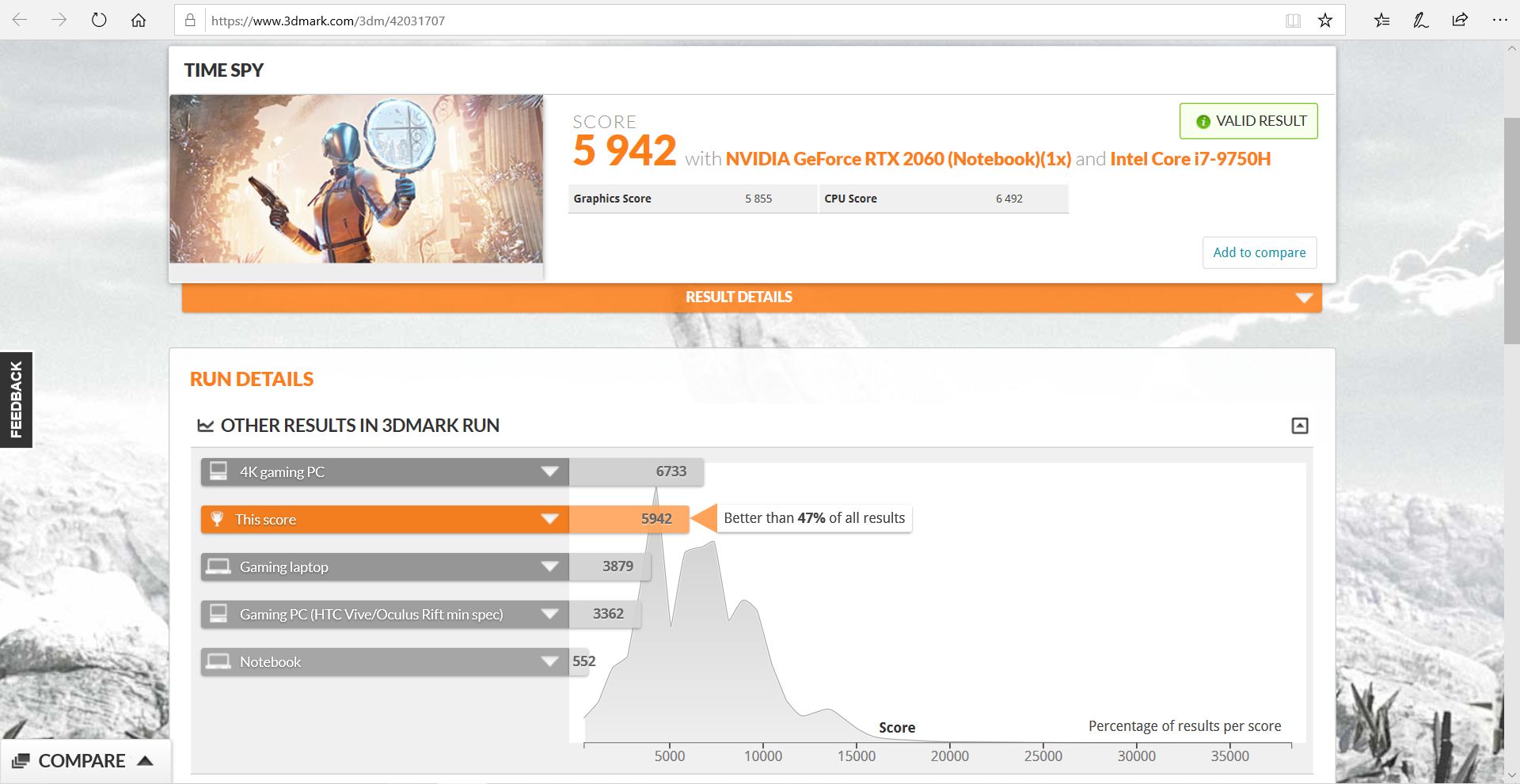

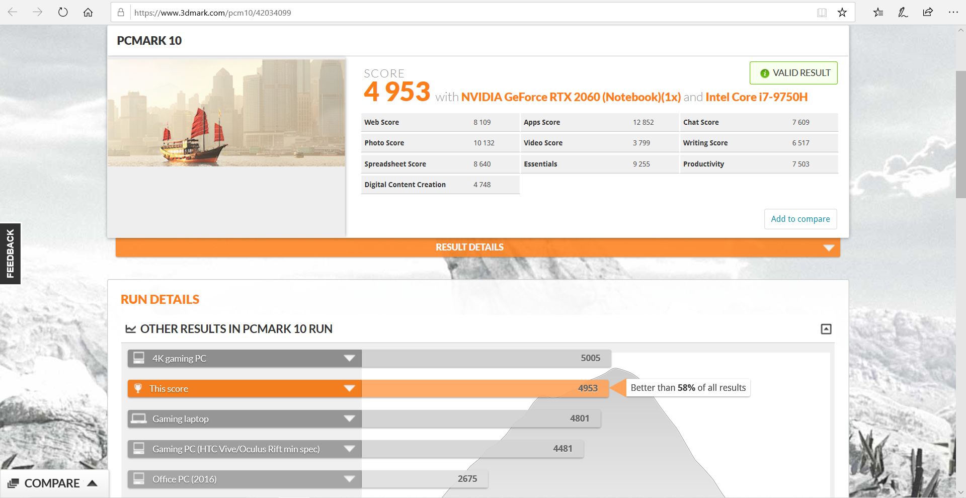

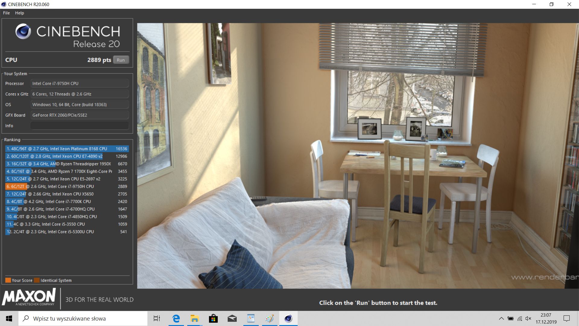

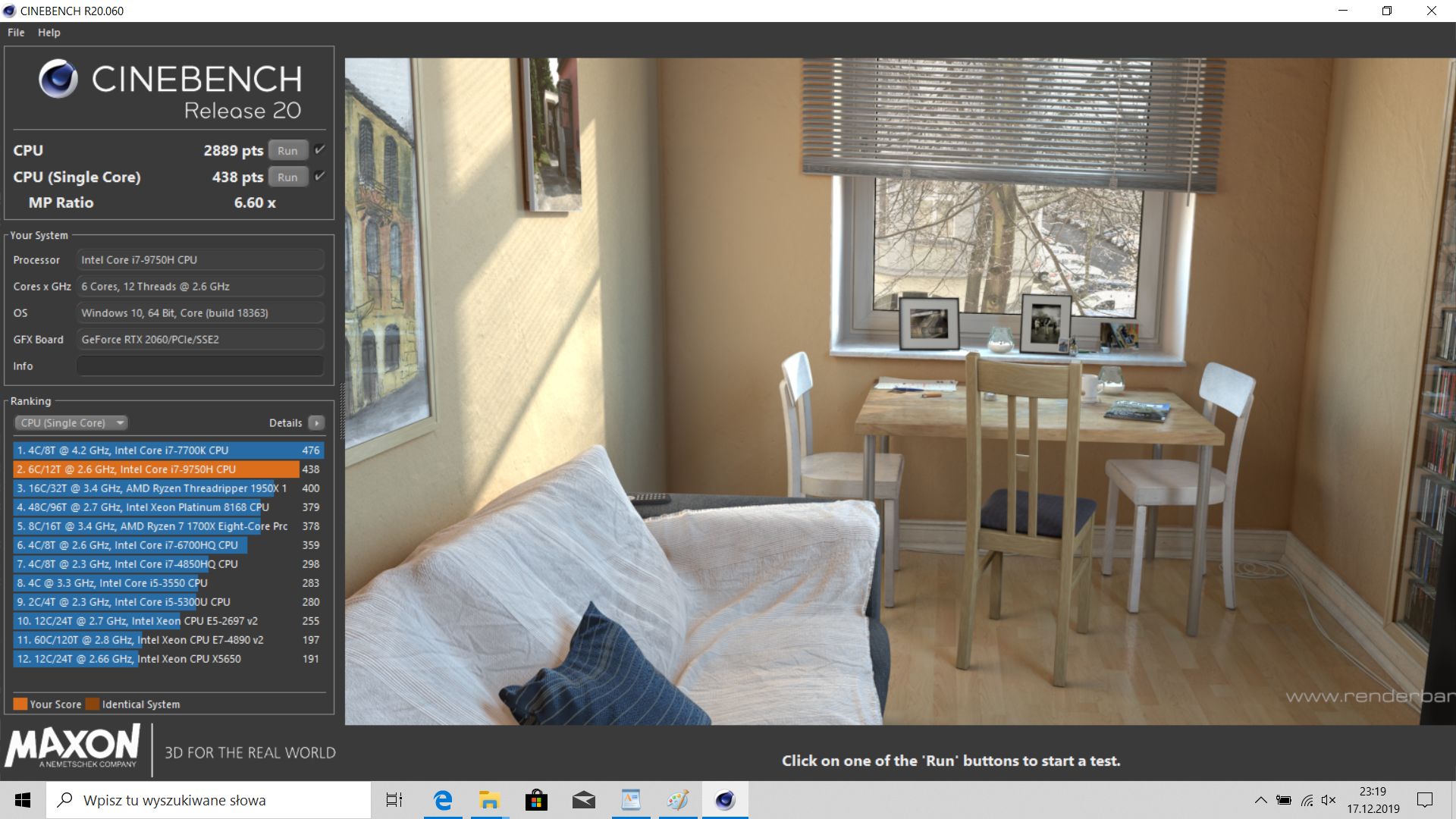

Ogólną wydajność notebooka potwierdza popularny PCMark 10, gdzie testowa jednostka osiąga przyzwoite 4953 punkty. Wydajność procesora ukazał w pełnej krasie Cinebench R20. Zarówno w trybie wielu rdzeni, jak i pojedynczego rdzenia mobilny Core i7 podejmuje równą walkę z jednostkami stacjonarnymi, zwłaszcza minionych generacji.
Przechodząc do wydajności w grach, już test 3DMark Time Spy wskazuje, że nie powinniśmy mieć żadnych problemów z rozbudowanymi grami w natywnej rozdzielczości 1920 na 1080 pikseli. Wynik ogólny 5942 punkty jest bliski wynikowi dla komputerów stacjonarnych, których wydajność – zdaniem autorów benchmarku – pozwala na rozgrywkę w rozdzielczości 4K. Taka ciekawostka.

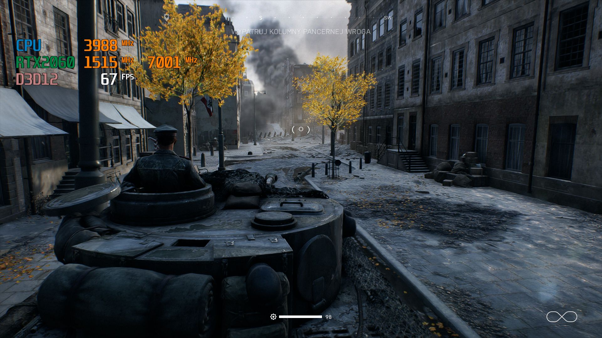

Okres świąt i dłuższa przerwa od codziennych obowiązków pozwolił na sprawdzenie tytułu, na który niestety dotychczas nie znalazłem czasu. Piszę o Battlefield V. W końcu znalazłem czas, aby dłużej posiedzieć nad kampanią.
Bez kompromisów podszedłem do ustawień graficznych. Wybrałem profil Ultra z włączonym DX12 i DXR Ultra i praktycznie przez cały czas gry nie udało się zejść z płynnością gry poniżej 60 kl./s. Tak było w krytycznych momentach, jak wybuchy czy dużo jednostek na ekranie. Częściej widziałem wskazania na poziomie 80 klatek i więcej.

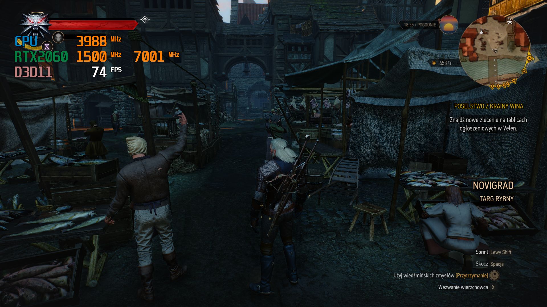

Na fali popularności Wiedźmina na Netflixie, wróciłem też do Wiedźmina 3: Dziki Gon. Ta gra to prawdziwy majstersztyk i po tylu latach od premiery nadal jest piękna, wciągająca i wymagająca nawet dla najnowszego sprzętu. I tu się nie zawiodłem. W wymagającej lokacji, jaką jest miasto Novigrad i przy ustawieniach Uber, płynność gry była znakomita, spadki sięgały okolic 70 klatek, jednak częściej widywałem 80-90 fps.

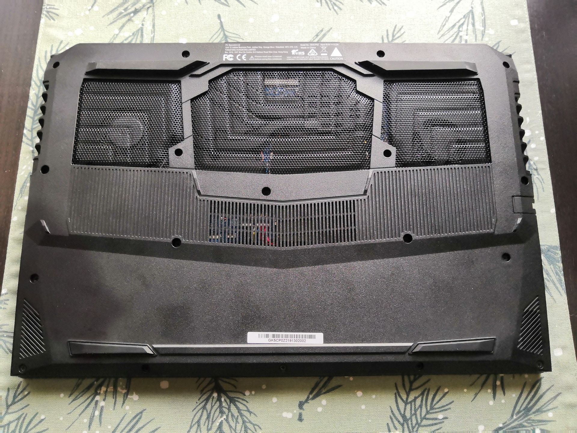

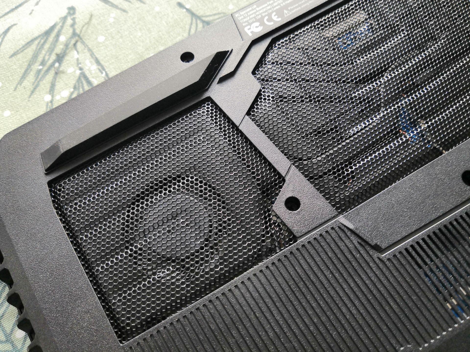

W trakcie dłuższych sesji sprawdziłem chłodzenie notebooka i podatność na thermal throttling. To dwie zmory mobilnych rozwiązań.
Hyperbook postawił na dwa wentylatory promieniowe, które zostały osadzone tuż obok CPU i GPU
W trakcje zwykłej pracy, choćby przy pisaniu niniejszej recenzji, przeglądaniu internetu czy oglądaniu filmów na Netfliksie, o działaniu wentylatorów złego słowa nie można napisać. Słychać lekki szum, jednak w żaden sposób nie wpływa to na komfort pracy z urządzeniem.
Niestety, podczas grania oba wentylatory rozkręcają się bardzo wyraźnie. Są już ewidentnie słyszalne i przy dłuższych sesjach bywa to uciążliwie. Rozwiązaniem jest podłączenie słuchawek. My nie usłyszymy wentylatorów, co innego osoby postronne.
Tak więc chłodzenie jest ciche tylko dopóki nie dojdzie do większych obciążeń, czy to procesorowych czy graficznych. Dobre i to. Patrząc na inne wysokowydajne notebooki, wysoki poziom hałasu pod obciążeniem to raczej norma, ale człowiek zawsze ma nadzieję, że ktoś w końcu fizykę oszuka. Nie tym razem.

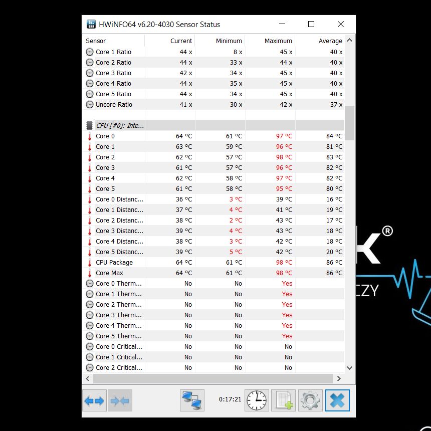

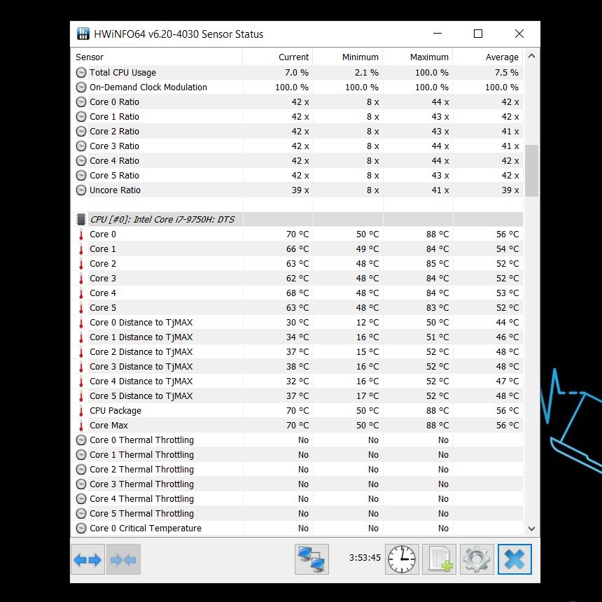

Jeśli chodzi o temperatury procesora, to sytuacja jest... powiedzmy, że dynamiczna
O ile w trakcie kilkugodzinnej pracy i lekkiej rozrywki nie zaobserwowałem zbyt dużych skoków temperatur, o tyle już pierwsza dłuższa sesja z Wiedźminem ukazała nieciekawy obraz.
Temperatury niebezpiecznie wskoczyły powyżej akceptowalnych 90°C, co przełożyło się na zrzucanie zegarów i tym samym niższą ostateczną wydajność. Niestety thermal throttling objawił się w pełnej krasie, co na dłuższą metę jest nieakceptowalne.
  • Hyperbook Pulsar Z15S: szybki aż pali się do roboty, momentami zbyt dosłownie (test) 23
  • Hyperbook Pulsar Z15S: szybki aż pali się do roboty, momentami zbyt dosłownie (test) 24
[1/2]
Na całe szczęście jest na to rozwiązanie. Banalnie proste, aczkolwiek wymaga dodatkowych działań. Konieczne jest uruchomienie programu ThrottleStop. Dzięki niemu możemy obniżyć napięcie i limit TDP. (Domyślnie, chwilowe TDP procesora może sięgnąć nawet 64 W). Jak tego dokładnie dokonać dowiecie się ze świetnego poradnika autorstwa Piotrka Urbaniaka. Polecam!
Te dwa proste zabiegi spowodowały, że w Wiedźminie nie udało mi się już przekroczyć temperatury 90°C. Pełen sukces! Choć dziwi nieco podejście producenta do TDP procesora i temperatur.
