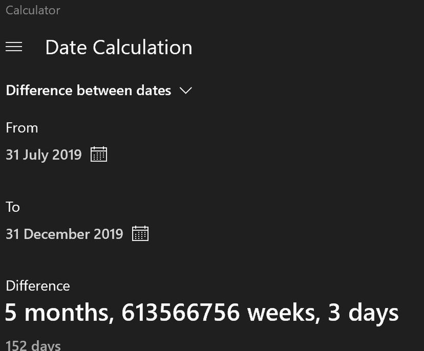

Peter dokładnie opisał swoją przygodę. Przeglądając Reddita, trafił na opis błędu, który występuje przy odejmowaniu dat w programie Calc.exe. To jeden z tych zabawnych błędów, którymi natychmiast chce się pochwalić w internecie. Użytkownik Reddita chciał policzyć, ile czasu jest między 31 lipca i 31 grudnia. Kalkulator Microsoftu podał wynik: 5 miesięcy, 613566756 tygodni i 3 dni.
RLWLB2985, Reddit
RLWLB2985, Reddit

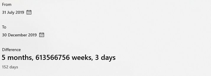

Błąd można bez trudu odtworzyć – możesz spróbować. Na komputerze Petera pojawiał się przy liczeniu czasu do 30 grudnia. Duża liczba tygodni wygląda jakby gdzieś „przekręcił się licznik” albo autorzy popełnili klasyczny „off by one”. Peter zaciekawiony problemem przystąpił do badania sprawy. Jako że kod programu Calc .exe jest otwarty, mógł od razu zasiąść do pracy w Visual Studio.
petertissen.de
petertissen.de

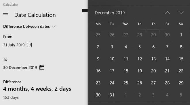

Peter wysłał już swoje rozwiązanie problemu na GitHub i zgłosił Pull Request do repozytorium Microsoftu. Jego rozwiązanie załatwia tylko część problemów. Spójrz na ten wynik:
petertissen.de
petertissen.de
Na poziomie liczbowym się zgadza, ale nie jest to odpowiedź, której oczekiwałby człowiek. Zobaczymy, co z tym zrobi Microsoft.
