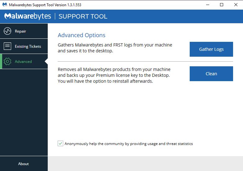

Warto dodać, że twórcy są otwarci na dodatkową pomoc. Użytkownicy chcący poświęcić kilka minut, by ułatwić pracę autorom, zachęcani są między innymi do instalacji narzędzia diagnostycznego Malwarebytes Support Tool, które pomoże zapisać logi z głównej aplikacji, by później udostępnić je twórcom. Pomóc można również poprzez udostepnienie raportów z innego narzędzia. Szczegóły dostępne są na oficjalnym forum.
Malwarebytes Support Tool pozwala zebrać logi z głównej aplikacji.
