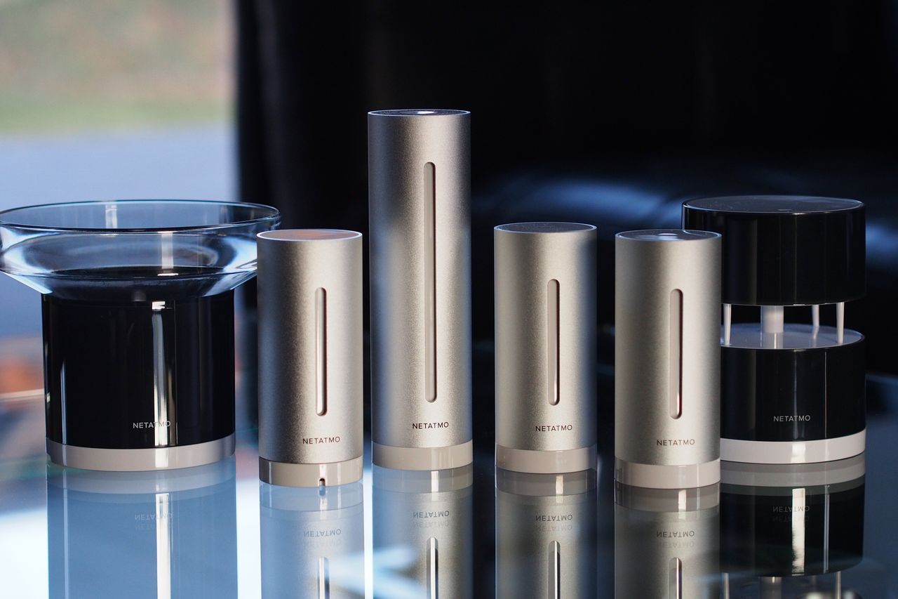

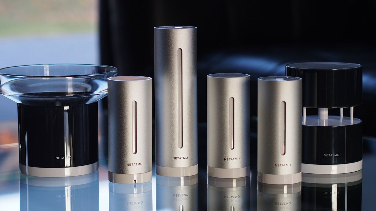

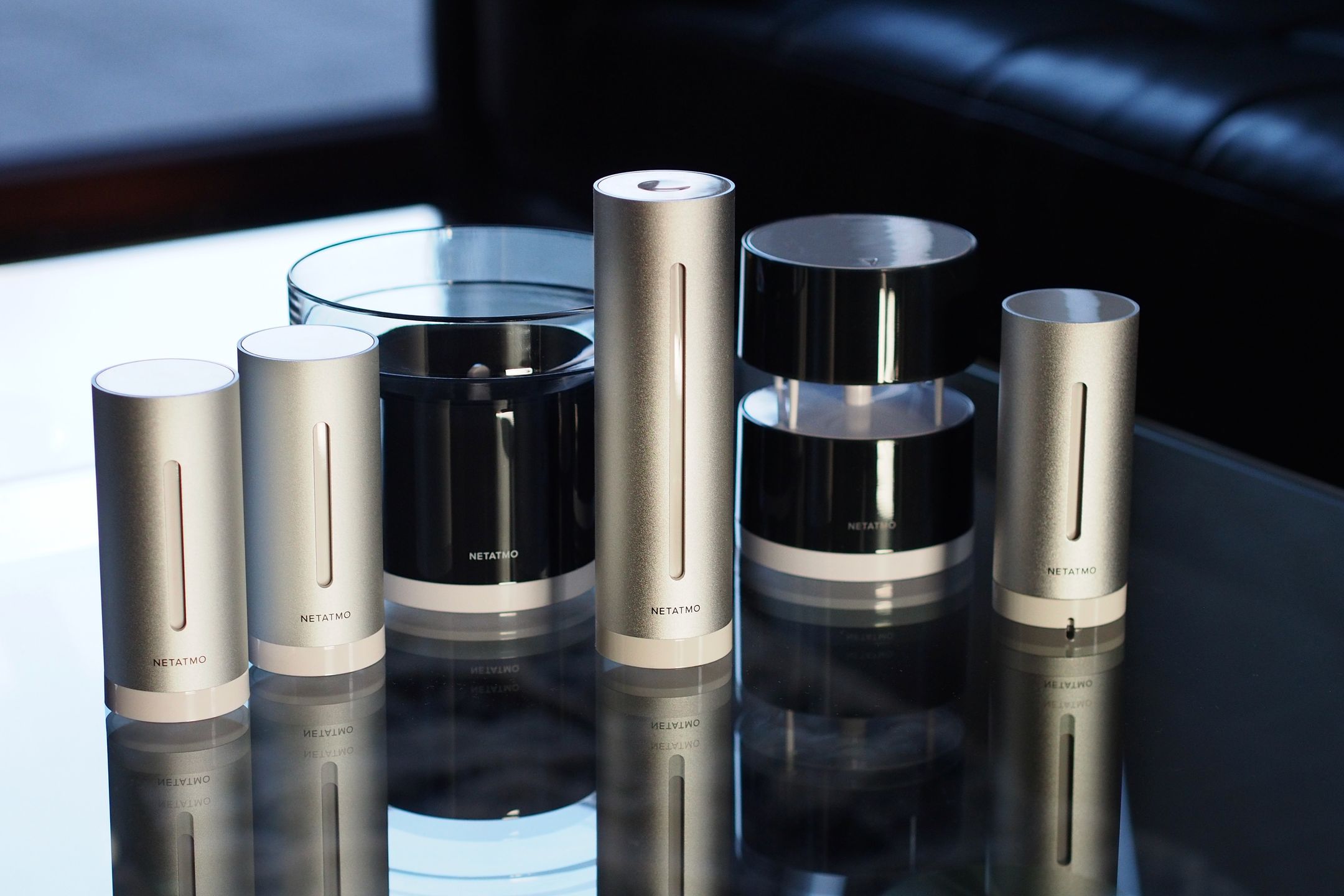

Już od momentu rozpakowywania poszczególnych elementów rodziny Netatmo Weather Station imponuje ich wzornictwo i jakość wykonania. Bazowa stacja składa się z dwóch cylindrycznych modułów – wyższego wewnętrznego i niższego zewnętrznego. Bliźniaczo z zewnętrznym wyglądają opcjonalne, dodatkowe moduły wewnętrzne, których możemy mieć w sumie trzy. Wszystkie wykonane są z matowego aluminium i prezentują się bardzo elegancko. Taki moduł można postawić na półce pośród designerskich bibelotów i nie będzie rzucał się w oczy.
Netatmo Weather Station – nowatorska stacja pogodowa w praktyce 2
Moduł zewnętrzny, wewnętrzny bazowy oraz dwa opcjonalne wewnętrzne
Czujniki deszczu i wiatru nie są już wykonane tak ekstrawagancko – ich obudowa jest po prostu plastikowa, ale jest to tworzywo porządnej jakości, sprawiające również bardzo dobre wrażenie. W ich przypadku nie ma to zresztą tak dużego znaczenia, bo są montowane przecież na zewnątrz.

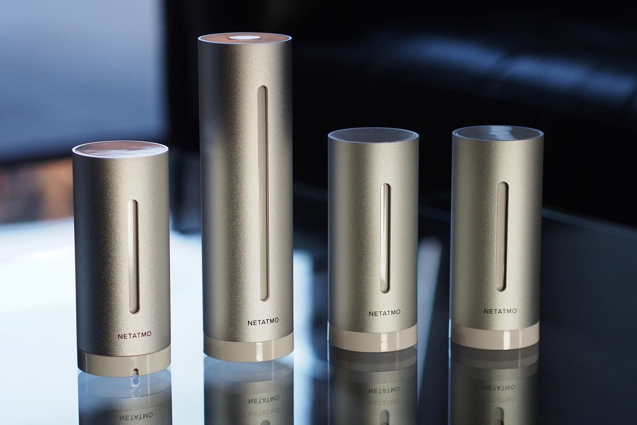

Sam montaż jest banalny. Elementy wewnętrzne rozstawiamy po prostu w pomieszczeniach, które chcemy monitorować – zwykle to będzie salon i sypialnie. Modułów dodatkowych może być, jak wspomniałem, maksymalnie trzy, więc w sumarycznie możemy monitorować aż cztery pomieszczenia. Stacja bazowa wymaga podłączenia do zasilania, moduły dodatkowe zasilane są bateryjnie i komunikują się bezprzewodowo, a więc mamy dużą swobodę w ich rozmieszczeniu. Tu warto jednak zaznaczyć, że nie powinny być ustawiane np. na parapecie okna, czy bezpośrednio przy grzejniku, żeby odczyty nie były przekłamane.
Moduł zewnętrzny ustawiamy w taki sposób aby nie był narażony na oddziaływanie czynników atmosferycznych (słońce, deszcz, śnieg), czyli np. na balkonie od strony północnej, pod krańcem połaci dachowej, ewentualnie na parapecie okna. Szkoda tylko, że producent nie przewidział żadnego uchwytu, który ułatwiłby to zadanie.

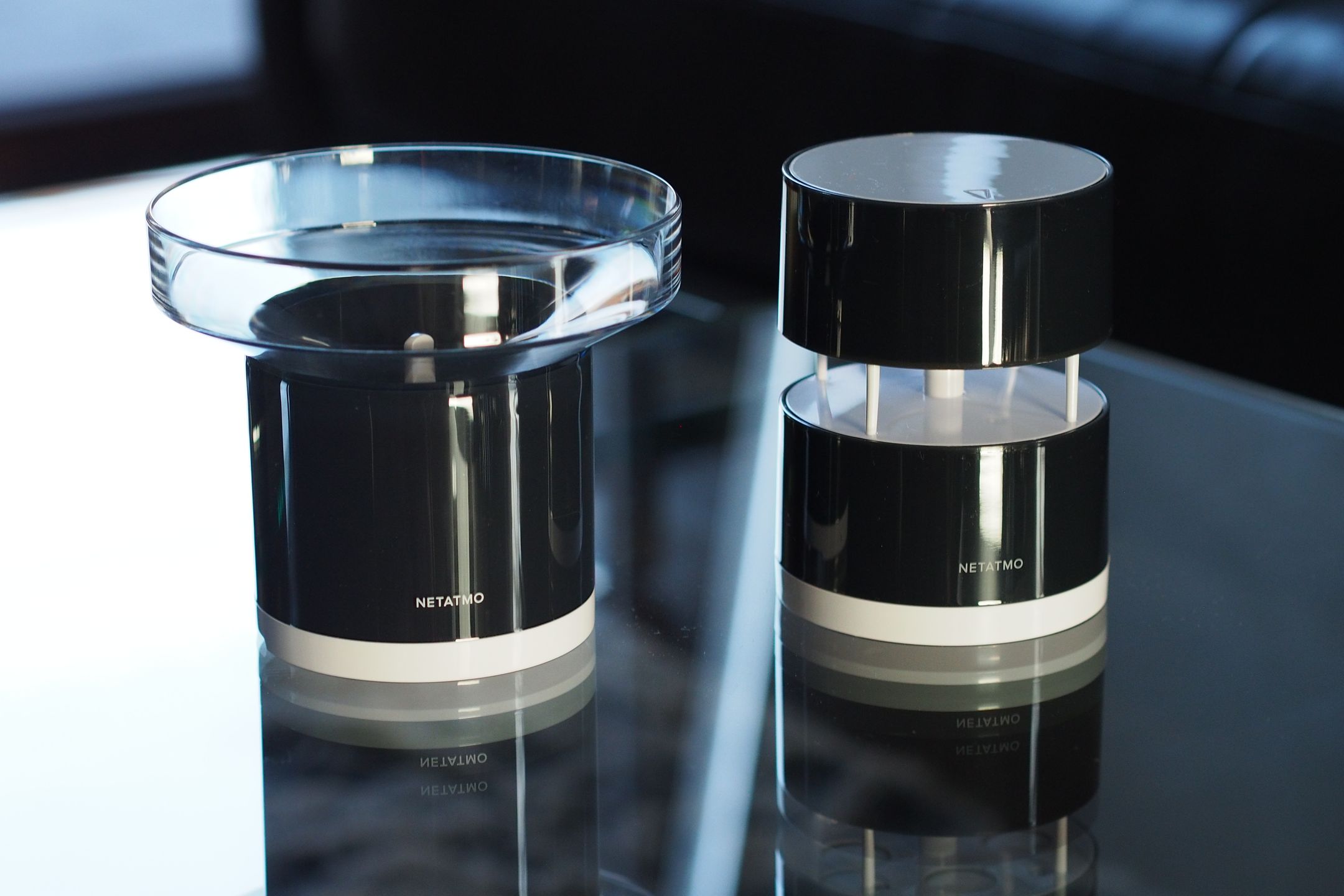

Deszczomierz i wiatromierz
Pod tym względem łatwiej jest z deszczomierzem i wiatromierzem – te posiadają od spodu gniazda statywowe 1/4", a producent oferuje dedykowane uchwyty z odpowiednim mocowaniem. Nieco gorzej jest jeżeli chodzi o wytyczne dotyczące ich instalacji. Netatmo zaleca aby deszczomierz był zamontowany od 0,5 do 1,5 m od poziomu gruntu i min. 3 m od ewentualnych przeszkód (np. budynków, drzew). Z kolei wiatromierz powinien być zamontowany 1,2 m ponad najwyższym elementem dachu i również bez bezpośredniego sąsiedztwa np. komina, anteny satelitarnej, czy korony drzewa. Lokalizacja powinna być przy tym przemyślana, bo oba akcesoria zasilane są bateryjnie i – co za tym idzie – okresowo trzeba wymieniać w nich te baterie.
W praktyce trudno jest zamontować te dwa mierniki w sposób absolutnie idealny, ale nie można się dać zwariować – to nie laboratorium ;) W moim przypadku wiatromierz jest zamontowany nieco poniżej kalenicy, do krańca ławy kominiarskiej. Liczę się z tym, że pomiary kierunku wiatru mogą być przez to zaburzone, ale z mojego punktu widzenia istotne jest po prostu czy wieje, czy nie wieje, sam kierunek to sprawa drugorzędna.

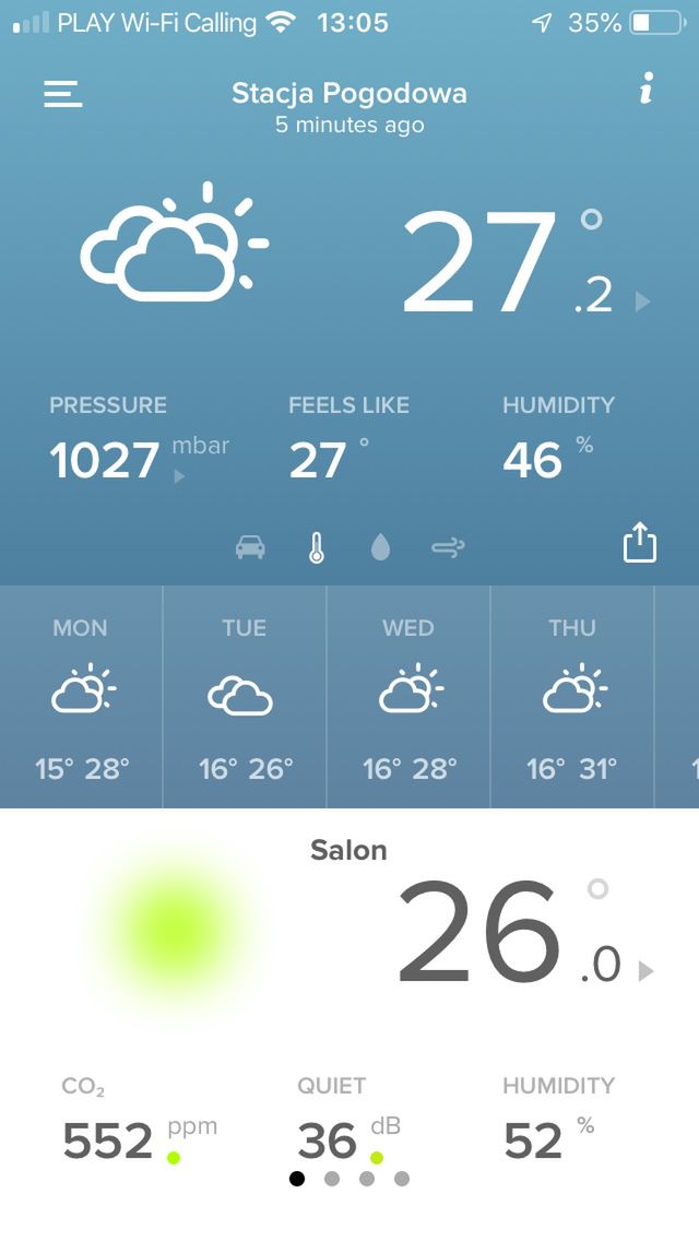

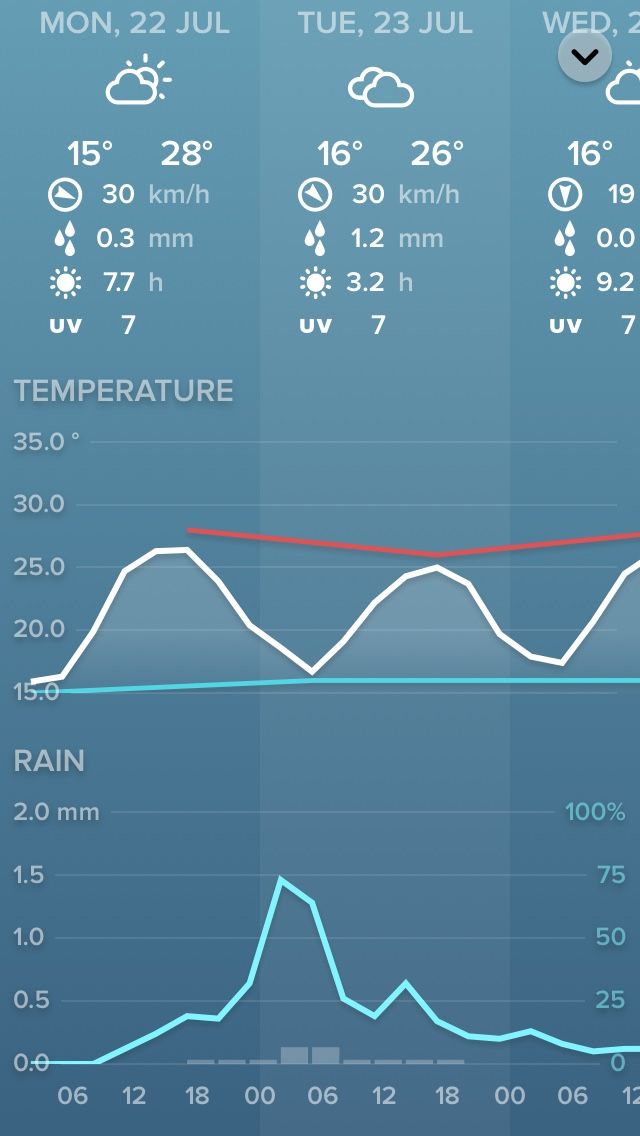

Ekran główny jest czytelnie podzielony na trzy główne części. W górnej mamy ikonkę symbolizującą panującą pogodę, aktualny odczyt temperatury zewnętrznej, ciśnienie, temperaturę odczuwalną oraz wilgotność. Tę część ekranu możemy przesuwać w prawo-lewo żeby dodatkowo sprawdzić jakość powietrza; wielkość opadów rzeczywistych i przewidywanych, a także aktualny kierunek i prędkość wiatru oraz maksymalną prędkość przewidywaną danego dnia.

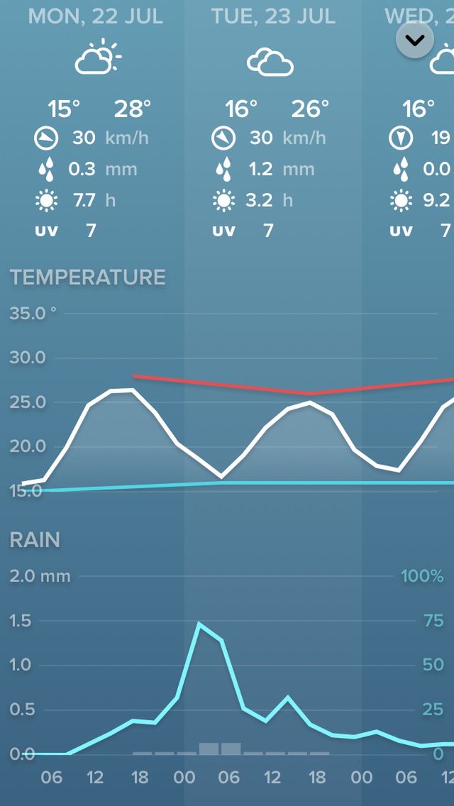

Druga część to skrócona prognoza pogody na najbliższe 7 dni. Nie są to jednak wyłącznie tylko piktogramy symbolizujące przewidywaną pogodę oraz minimalną/maksymalną temperaturę. Po kliknięciu na dowolny dzień dostajemy bardzo precyzyjny zestaw informacji także o spodziewanym wietrze, opadach, liczbie godzin słonecznych, wskaźniku UV. Prognozowane temperatury i poziom opadów są dodatkowo zaprezentowane w rozkładzie godzinowym przy pomocy czytelnych wykresów.
Netatmo Weather Station – nowatorska stacja pogodowa w praktyce 5
Szczegółowa prognoza pogody
Trzecia część to dane z czujników wewnętrznych. "Słoneczko" prezentuje jakość powietrza, obok jest wskazanie temperatury, poniżej ilość dwutlenku węgla, wilgotność oraz poziom hałasu (to ostatnie tylko w module centralnym). Po przesunięciu w prawo mamy odczyty pozostałych pomieszczeń. Na samym końcu bajer – mapkę z lokalizacjami innych stacji pogodowych Netatmo na której możemy sprawdzić jaka temperatura zewnętrzna tam aktualnie panuje.

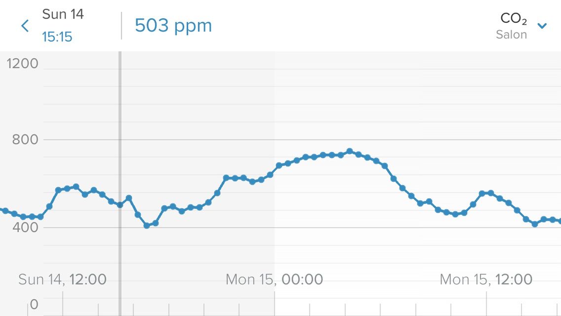

Na co dzień stacja pogodowa Netatmo jest nieoceniona. Zacznę trochę od końca tj. od stężenia dwutlenku węgla. Okna w nowoczesnych mieszkaniach i domach są bardzo szczelne. Jeżeli nie mamy w nich nawietrzników, albo są one zamknięte, a nie ma też wentylacji mechanicznej, szybko dochodzi do wzrostu poziomu CO2. To z kolei jest bardzo niebezpieczne – początkowo powoduje niewinne zmęczenie i senność, ale może mieć nawet tragiczne skutki.[quote]W większych stężeniach dwutlenek węgla jest szkodliwy dla zdrowia, a nawet zabójczy, a jego działanie powoduje powstawanie hiperkapni, a co za tym idzie kwasicy oddechowej i w następstwie obrzęku mózgu. (Wikipedia)[/quote]Z taką sytuacją miał do czynienia mój znajomy, do którego córki przyszło grono koleżanek. Dziewczynki zamknęły się w pokoju i bawiły w najlepsze, była zima, okna szczelnie pozamykane, a pokój niewielki. Po jakimś czasie pojawił mu się na smartfonie alert z aplikacji Netatmo – bardzo wysoki poziom tlenku węgla. Pokój został natychmiast przewietrzony, nikomu nic się nie stało. Dzieci były już jednak trochę ospałe, strach pomyśleć co byłoby dalej.

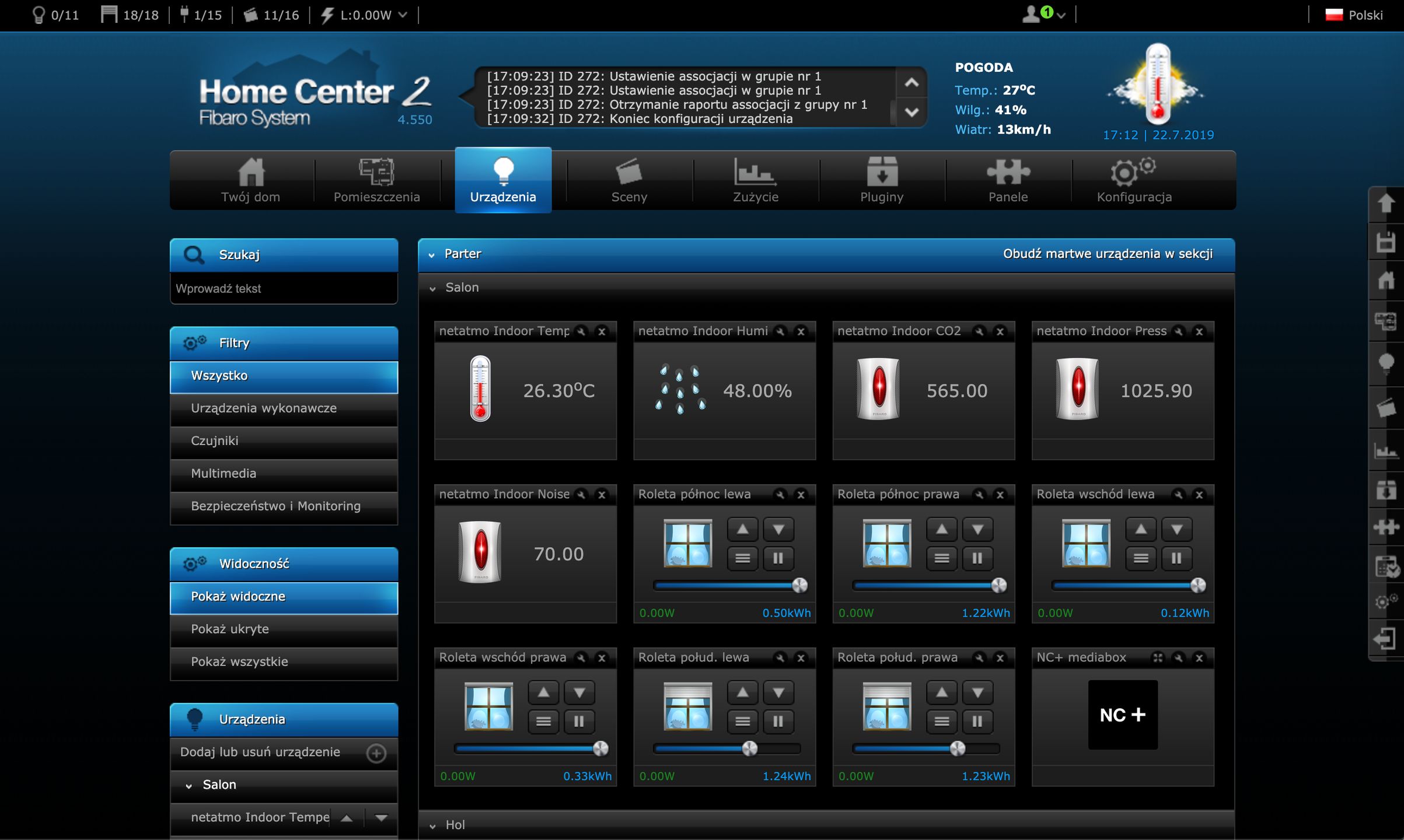

Jeszcze większe korzyści z Netatmo poczujemy integrując stację pogodową z automatyką domową np. FIBARO, czyli potocznie mówiąc z tzw. systemem inteligentnego domu (nawiasem mówiąc, których instalacją zajmuję się obecnie zawodowo).
Automatyczne zamykanie okien dachowych jeżeli pada deszcz albo wieje silny wiatr, zakręcanie głowic grzejnikowych jeżeli pozostawiono otwarte okno, nie podlewanie ogrodu gdy wieje wiatr, pada deszcz, albo jest spodziewany, podnoszenie lub zamykanie rolet zewnętrznych gdy jest wichura (jeżeli zostały pozostawione w pozycji pośredniej), otwieranie okna gdy poziom CO2 jest zbyt wysoki. Itd. itd. Możliwości jest mnóstwo.

Sama integracja Netatmo Weather Station z innymi rozwiązaniami jest zwykle dość prosta, a niekiedy wręcz banalna – tak jak w przypadku popularnej aplikacji IFTTT. Wystarczy chwila żeby np. przeklikać scenę, która wyśle nam SMSa np. o wysokiej temperaturze (co może oznaczać pożar) albo np. zmieni kolor smart żarówek LED na czerwony, gdy w jakimś pomieszczeniu znacznie wzrósł poziom dwutlenku węgla. Dzięki temu, nawet bez dedykowanego systemu automatyki domowej nasz dom może stawać się "inteligentny".
