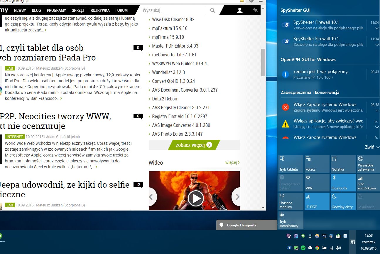

Trzeba przyznać, że Windows już od dawna potrzebował jednego, centralnego miejsca do wyświetlania wszystkich istotnych dla użytkownika komunikatów. Rozwiązanie takie znamy choćby z systemów mobilnych, gdzie najczęściej sprawdza się bardzo dobrze. Z Windows 10 miało być podobnie. Faktycznie, po kliknięciu odpowiedniej ikony w zasobniku systemowym, zobaczymy boczne menu ze wszystkimi powiadomieniami, dodatkową zaletą są szybkie przełączniki do często wykorzystywanych funkcji jak połączenie Wi-Fi, tryb samolotowy czy VPN.

Jego użyteczność jest jednak dyskusyjna: po kilku tygodniach wciąż trudno znaleźć dla niego zastosowanie, bo nie jest ono odpowiednio interaktywne – raz wrzucone tam powiadomienie straszy aż do oznaczenia jako przeczytane, nawet jeżeli np. stan jakiejś aplikacji się zmieni. Powiadomienia zabierają wiec jedynie naszą uwagę, a nie przydają się na wiele. Są dwa sposoby, aby to zmienić. Pierwszy to kliknięcie centrum powiadomień i wybranie funkcji godziny ciszy. Dzięki nim centrum nie będzie zawracało nam głowy, a otworzymy je i przerazimy się liczbą komunikatów tylko wtedy, gdy samodzielnie o tym zdecydujemy. Rozwiązanie jest szybkie, proste i skuteczne. Jeżeli jednak wolelibyśmy zupełnie pozbyć się centrum powiadomień, musimy wykonać kilka dodatkowych kroków.

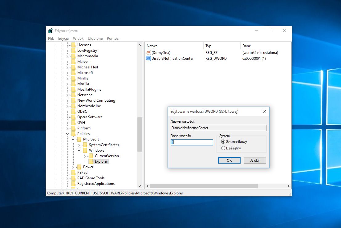

Operacja taka jest możliwa, dzięki niej zyskamy nieco miejsca na pasku zadań i pozbędziemy się zbędnego menu, choć jednocześnie stracimy dostęp do szybkich przełączników. Czy warto? Na to pytanie musi sobie odpowiedzieć samodzielnie każdy z naszych czytelników, my pokazujemy natomiast sposób, jak można tego dokonać. Uruchamiamy edytor rejestru wyszukując w menu start program regedit (można go uruchomić także z poziomu menu wywoływanego kombinacją klawiszy Windows + R). Następnie przechodzimy kolejno przez gałęzie: HKEY_CURRENT_USER, SOFTWARE, Policies, Microsoft, Windows, i na końcu Explorer. Jeżeli tej ostatniej nie znajdziemy, klikamy prawym przyciskiem myszy na gałąź Windows, wybieramy opcję tworzenia nowego klucza i nazywamy go Explorer.

W tym właśnie kluczu tworzymy przy pomocy menu dostępnego pod prawym przyciskiem myszy nową wartość typu DWORD (32-bit) o nazwie DisableNotificationCenter. Nadajemy jej wartość 1. Jest to więc flaga, która umożliwia wyłączenie centrum akcji. To wszystko. Wystarczy teraz ponownie uruchomić komputer, a centrum akcji zniknie. Jeżeli zdecydujemy się na jego przywrócenie, wystarczy ponownie przejść do wspomnianego klucza, zamienić wartość flagi na 0 i ponownie uruchomić komputer. Jeżeli nie chcecie samodzielnie edytować rejestru, możecie skorzystać z gotowego pliku reg, który dla Was przygotowaliśmy. Wystarczy go pobrać i uruchomić, aby wykonać opisaną w tym poradniku zmianę.
