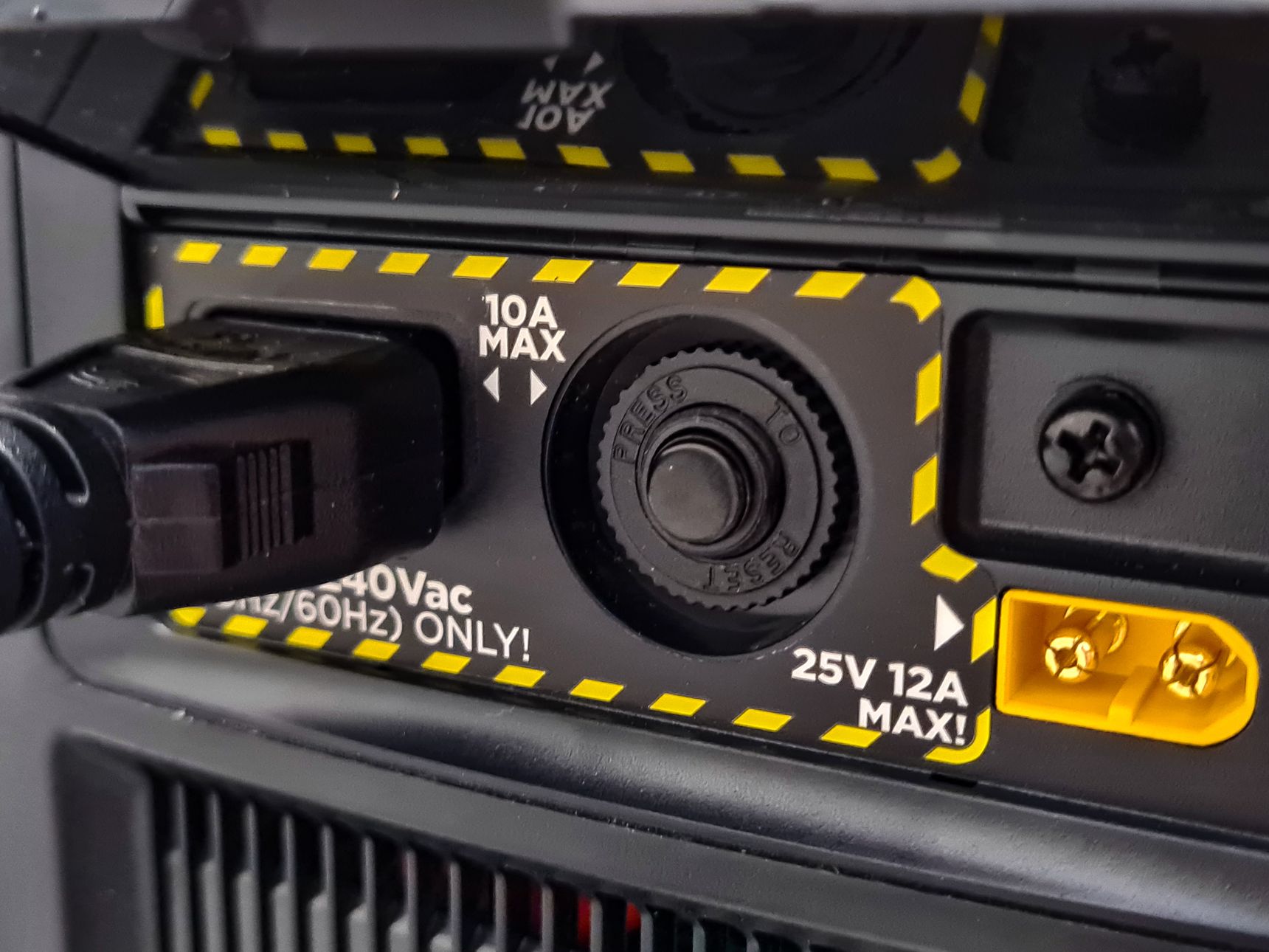

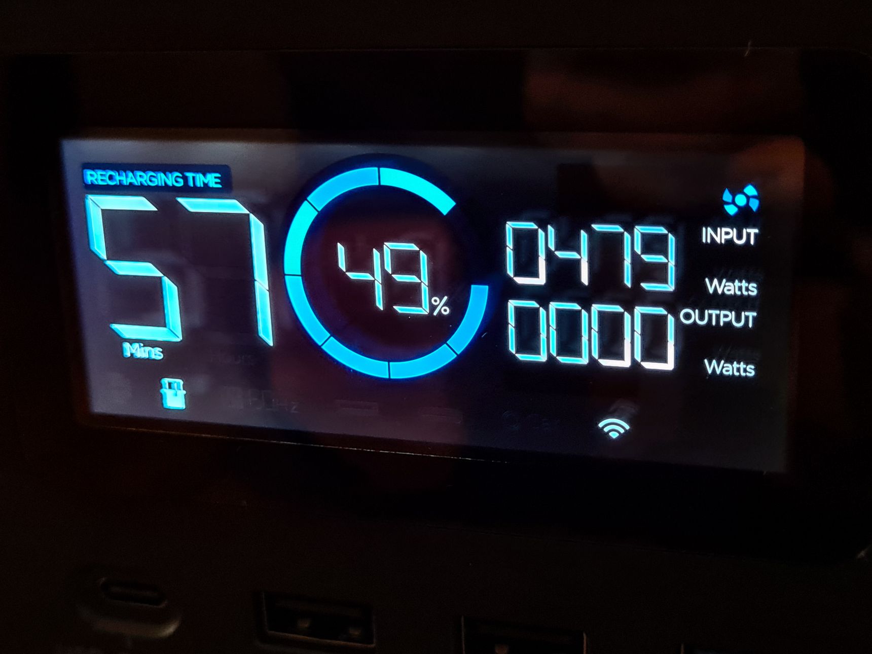

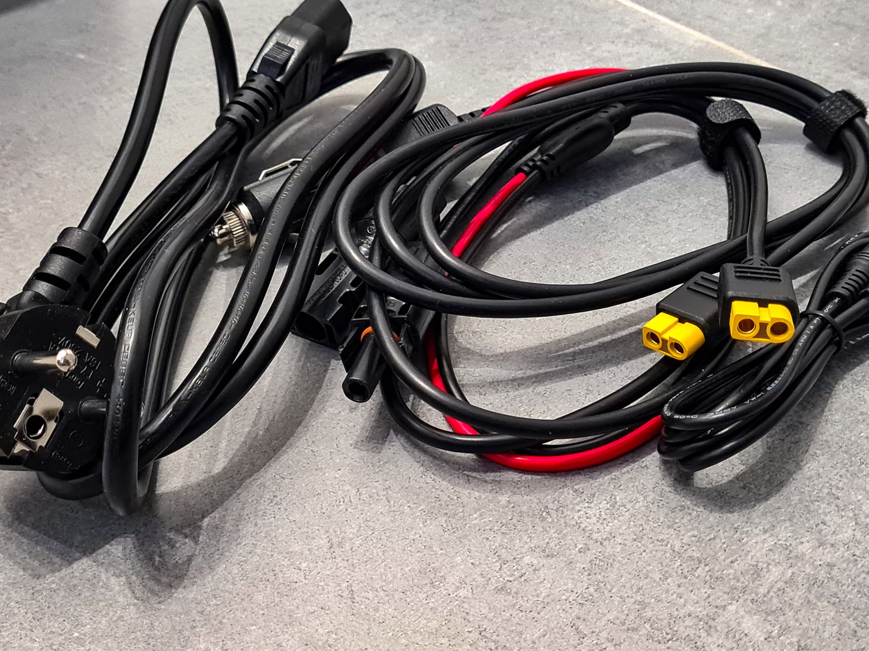

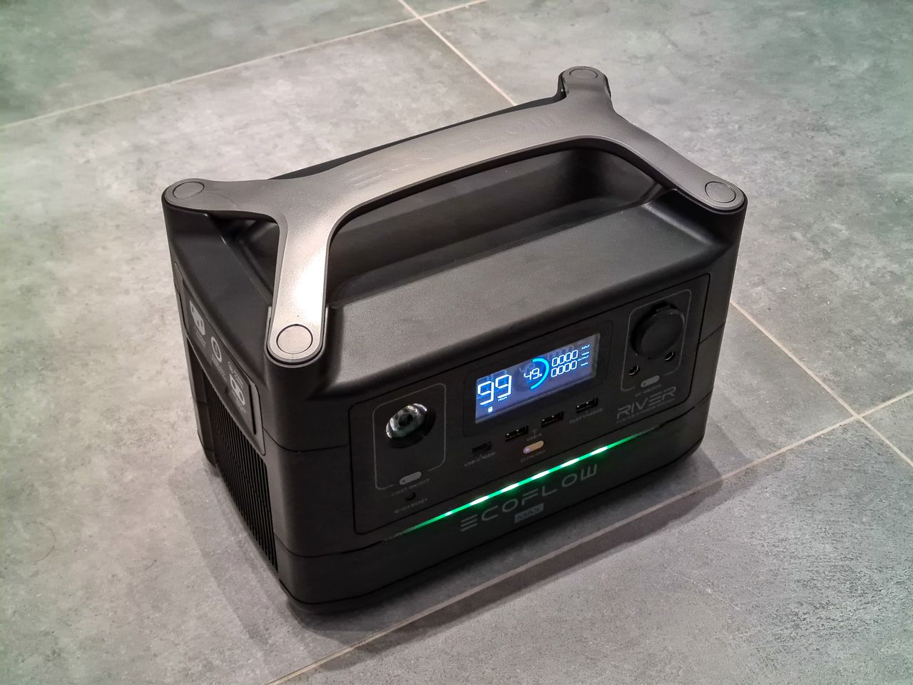

EcoFlow River 600 Max to potężny klocek. Dosłownie i w przenośni, bowiem urządzenie o wymiarach 28,8 x 18,5 x 25,3 cm waży 7,7 kg. W jego górnej części umieszczono solidny uchwyt. Co prawda jego obudowa jest wykonana z tworzywa sztucznego, ale mocno trzyma się konstrukcji i budzi zaufanie. Najważniejsze jest oczywiście to, co kryje się w środku, czyli akumulator Li-ion o pojemności 576 Wh. Stację możemy oczywiście ładować z tradycyjnego gniazdka. Maksymalna moc wejściowa ładowania AC to 500 W, co przekłada się na czas ładowania od 0 do 100% w około dwie godziny. Jeśli nie mamy dostępu do prądu np. podczas długiego wyjazdu, możemy wyposażyć się w panele słoneczne o mocy 110W. Po połączeniu dwóch paneli o mocy 110 W szeregowo, bateria zostanie naładowana do pełna w czasie do 6 godzin. Jeśli się ktoś uprze, może stworzyć własną mini instalację fotowoltaiczną z darmową energią. Minus? Szacowana żywotność sprzętu to około 500 cykli ładowania do poziomu 80%.

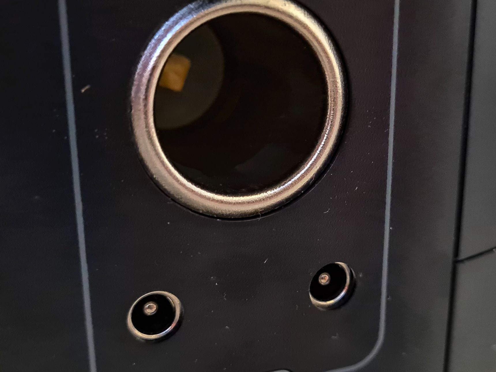

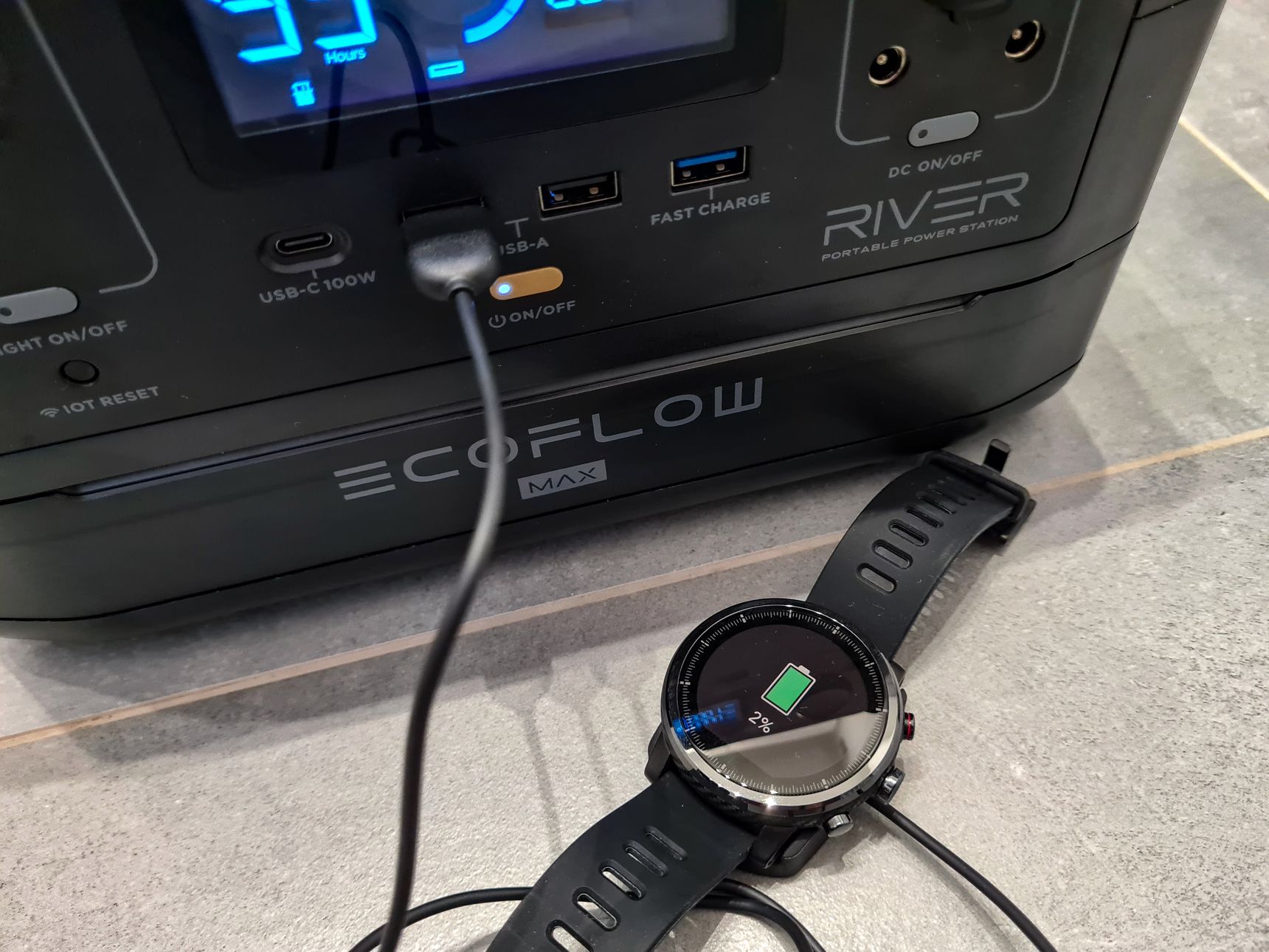

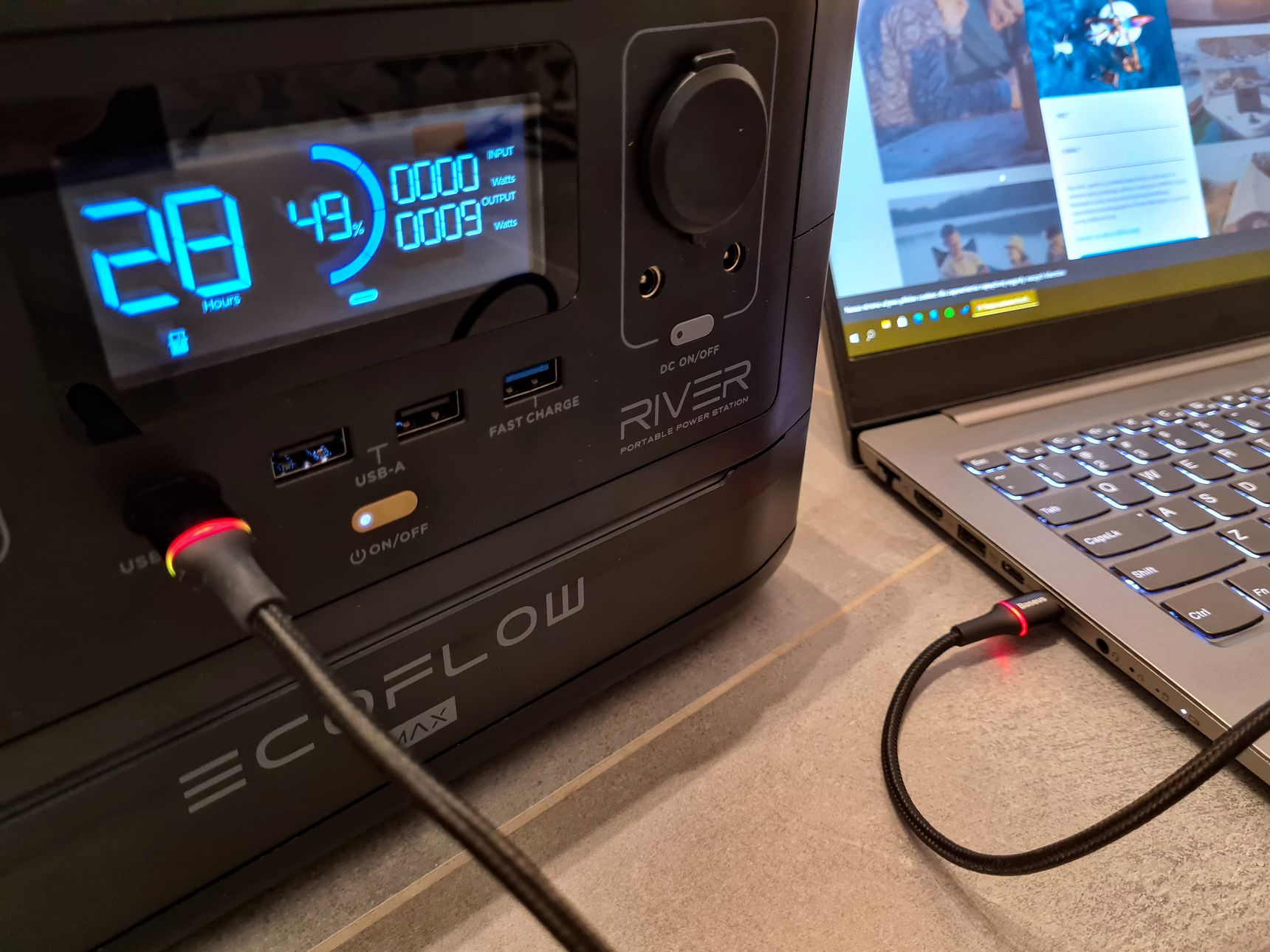

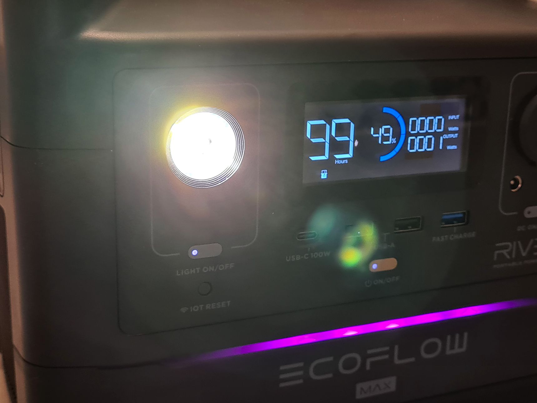

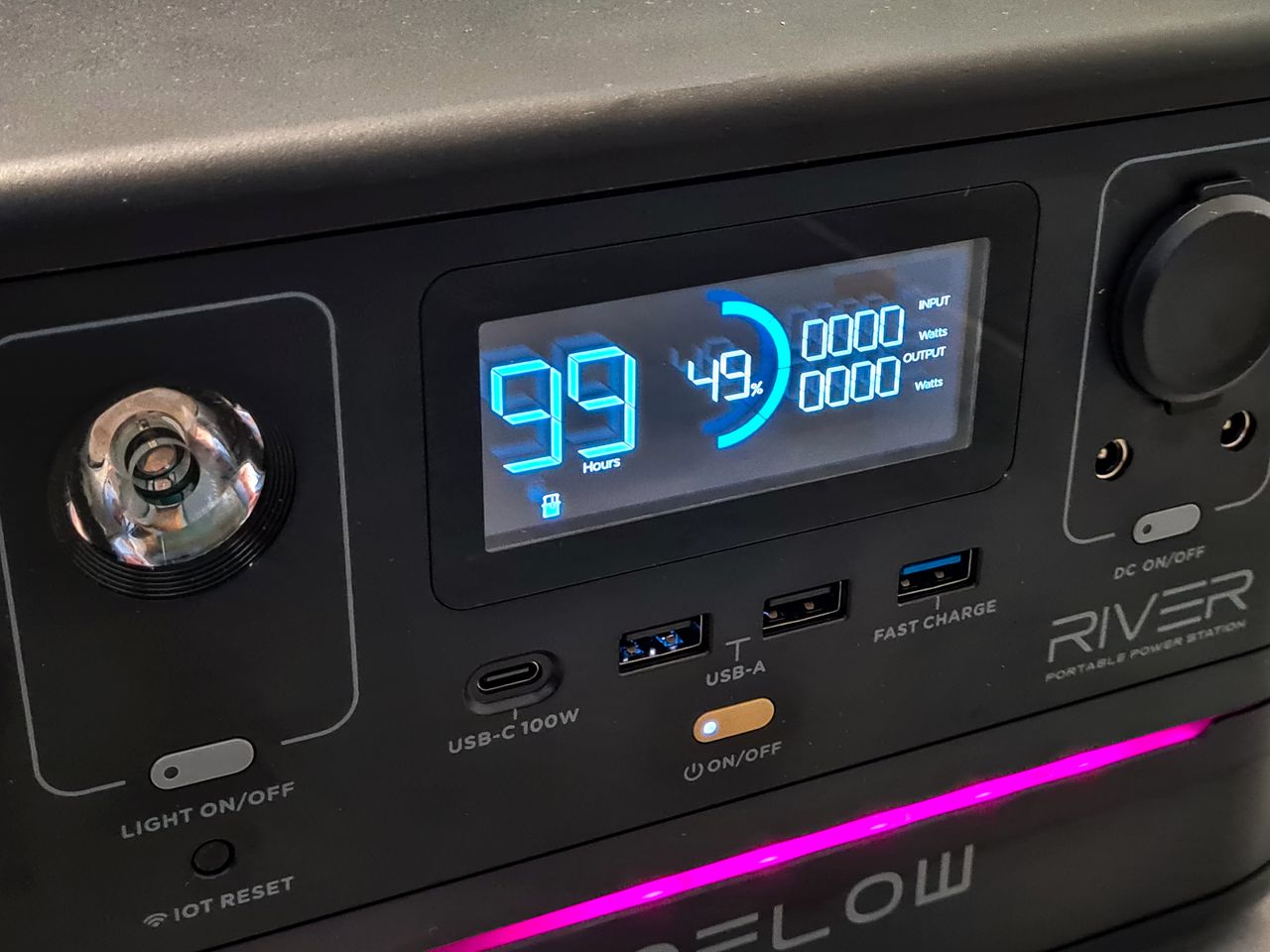

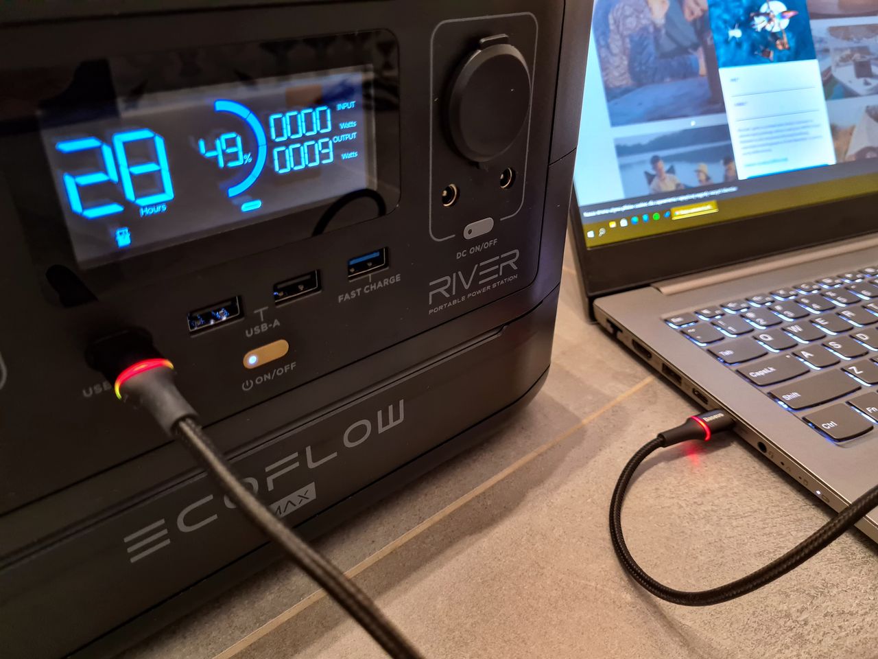

Najważniejsze są oczywiście porty wyjściowe, a jest ich sporo. Mamy zatem 2 lub 3 (w zależności od wersji) wyjścia AC o mocy do 600 W (przepływ do 1200 W). Są także porty USB-A o mocy 12 W na port (5 V DC, 2,4 A). Jest także port szybkiego ładowania USB-A o mocy maksymalnej 28 W oraz port USB-C o mocy wyjściowej aż 100 W (5 V DC, 9 V DC, 12 V DC, 15 V DC, 20 V DC, 5 A maks). Wszystko jest rozmieszczone funkcjonalnie, dość szeroko, aby ograniczyć plątaninę kabli i problemy z podłączeniem. Na froncie umieszczono czytelny wyświetlacz pokazujący moc wejściową i wyjściową, procent naładowania oraz szacunkowy czas, który pozostał do rozładowania. Ciekawym dodatkiem jest wbudowana latarka, która ma dwa tryby pracy – oszczędny i jasny – oraz funkcję wzywania pomocy SOS.

Wracamy do możliwości, czyli co możemy zasilić za pomocą EcoFlow River 600 Max i na ile wystarczy energii. Otóż dzięki technologii X-BOOST, sprzęt pozwala na obsługę urządzeń, które do pracy potrzebują nawet do 1200 W. Bez problemu skorzystamy z urządzeń takich jak suszarka do włosów, mikrofalówka, czy czajnik elektryczny. Jasne, nie skorzystamy z maksymalnej mocy, ale za sprawą zaawansowanych algorytmów, które obniżają wymagane do ich działania napięcie, kosztem słabszej pracy urządzeń, bez problemu zagotujemy wodę na herbatę lub podgrzejemy jedzenie. Jeśli zechcemy pooglądać telewizję, bez problemu zasilimy sprzęt pobierający około 110 W przez około 6 godzin. Przez prawie 24 godziny możemy korzystać z 10-watowej żarówki lub przez około 6 godzin z lodówki o mocy 170 W.

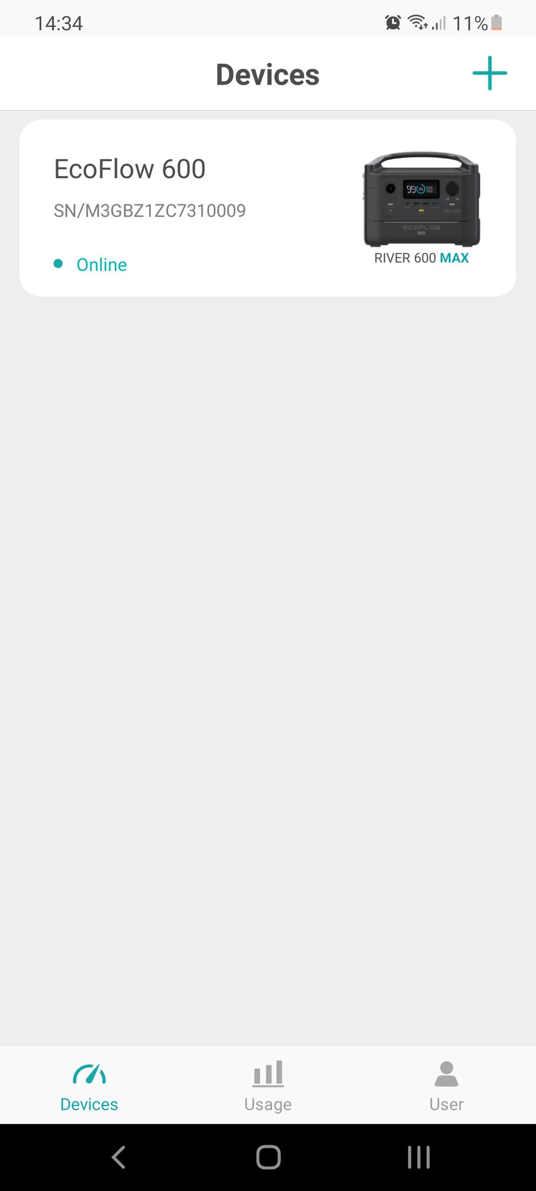

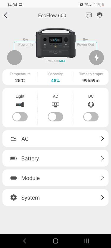

[join][img=Screenshot_20210119-143545_EcoFlow][img=Screenshot_20210119-143554_EcoFlow][join][img=Screenshot_20210119-143633_EcoFlow][join][img=Screenshot_20210119-143649_EcoFlow]Ciekawym dodatkiem jest moduł WiFi oraz możliwość sterowania aplikacją. Zdalnie możemy włączyć zasilanie podłączonego sprzętu, sprawdzić stan naładowania, włączyć ciche ładowanie, oświetlenie, tryb pracy latarki, czas wyłączenia etc. Bardzo przydatny dodatek, jeśli urządzenie zasila np. sprzęt w warsztacie, oświetlenie zewnętrzne domu itp.
