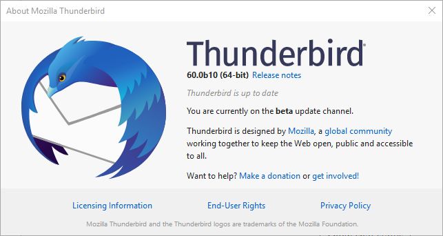

Po niemal półrocznych zmaganiach i w tle z dziurawą obsługą PGP, Mozilla Foundation ogłosiła wydanie wersji 60.0 swojego zintegrowanego klienta pocztowego Thunderbird. Na premierę czekali nieliczni – głównym produktem Mozilli pozostaje przeglądarka Firefox, choć i ona notuje od wielu miesięcy istotne spadki w popularności. Nowy Thunderbird to jednak dobra wiadomość, ponieważ w zapomnianym dziale programów pocztowych trudno dziś o konkurenta, szczególnie takiego mogącego zagrozić skostniałemu Outlookowi.

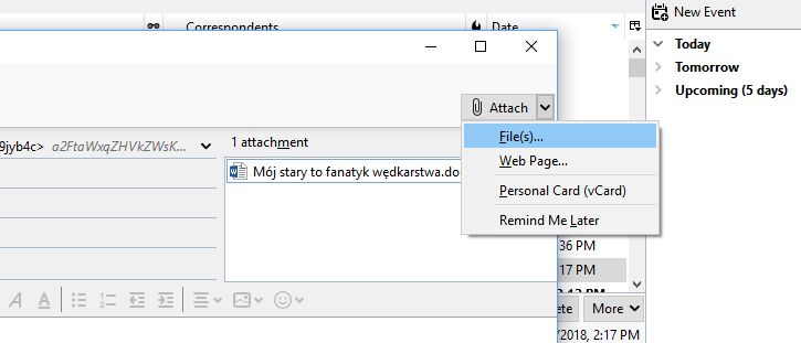

Boczny panel załączników, pojawiający się na żądanie podczas pisania wiadomości dopiero podczas przeciągania plików, jest od teraz bardziej związany interfejsem ze swoimi kontrolkami sterującymi. Przycisk „Załącz…” znajduje się przez cały czas po prawej stronie, czyli właśnie tam, gdzie okno reaguje na próbę przeciągnięcia pliku. Pole załączników, również puste, można wywołać jawnie poprzez kombinację klawiszy Alt + M. Program pozwala załączać plik, automatycznie generowaną wizytówkę (vCard, VCF) albo stronę internetową. Ta ostatnia opcja może przywoływać skojarzenia ze znanym z urządzeń mobilnych frameworkiem do „udostępniania” linków, w praktyce działa jednak nieco inaczej: usiłuje pobrać stronę internetową jako plik oraz dodać ją mniej więcej w całości do maila. Efekty mogą być brzydkie i mało interaktywne. Raczej nie tego się oczekuje. Zasadnym jest jednak podejrzewać, że niniejsza funkcja będzie wykorzystywana dość rzadko.

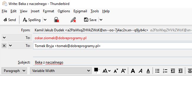

Tymczasem Thunderbrid w dość sympatyczny sposób generował nowe pola, zwiększając czytelność nagłówka z adresatem. Dodawanie nowych osób wyglądało o wiele mniej dziwnie, niż ultranowoczesna wstążka Outlooka, uciekająca się do szarych średników. Wystarczy tylko kliknąć. Problematyczne było jednak usuwanie nowych, przypadkowo dodanych, odbiorców – tu konieczna była ręczna edycja i „zerowanie” pola. Wersja 60 rozwiązała ten mały, acz drażliwy problem w bardzo elegancki sposób. Od teraz, po najechaniu na uchwyt belki z odbiorcą pojawia się krzyżyk, usuwający całą zawartość pola. Takie usprawnienia są zawsze mile widziane: proszę zwrócić uwagę, jak wiele tekstu potrzebne było, by opisać tę zmianę. Podczas, gdy rzeczywista zmiana jest bardzo prosta:

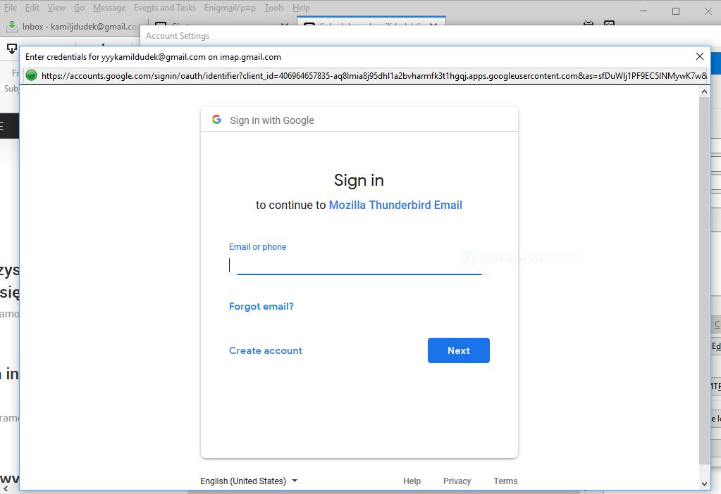

Thunderbird 60 rozbudowuje również obsługę zaawansowanych metod uwierzytelniania, czego obecnie nie oferuje jego główny konkurent, Outlook. Mowa tu przede wszystkim o uwierzytelnianiu dwuskładnikowym. Dotychczas obsług 2FA była dostępna tylko dla kont GMail. Od teraz możliwe jest wykorzystania OAuth2 i 2FA dla kont Yahoo oraz America Online. To bardzo dobra wiadomość i efekt rzeczywistej, ciężkiej pracy programistów Mozilli. Poprawna obsługa mechanizmów złożonego uwierzytelniania jest obecnie zaimplementowana głównie w aplikacjach mobilnych, zazwyczaj na poziomie systemów operacyjnych iOS i Android. System Windows 10 umożliwia uwierzytelnianie dwuskładnikowe przez panel Konta Użytkowników, ale potrafi z tego korzystać jedynie kafelek „Poczta, Kalendarz i Kontakty”.
Nowy Thunderbird nie potrzebuje haseł dedykowanych dla kont 2FA

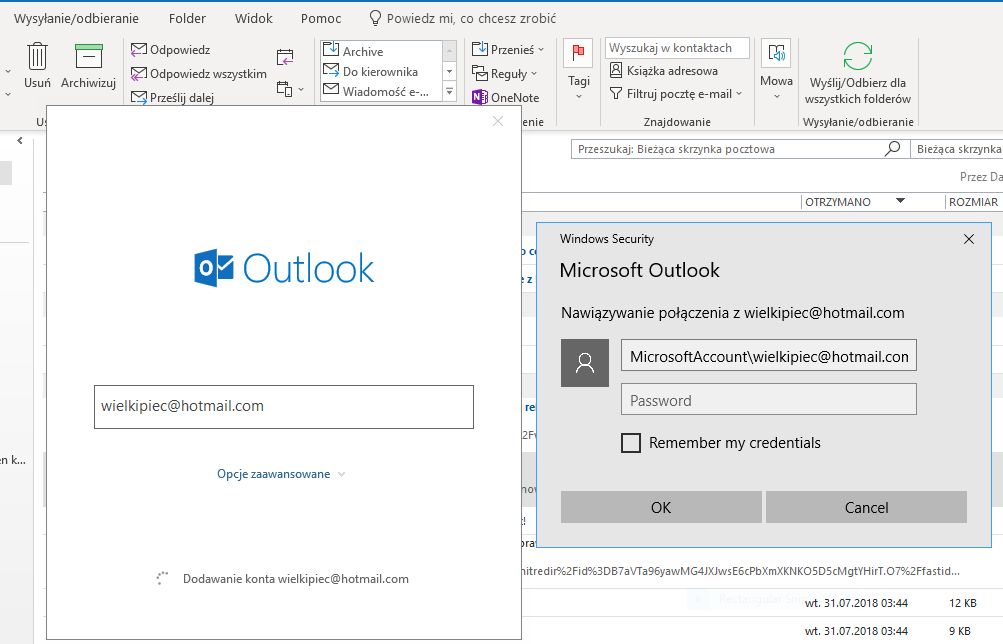

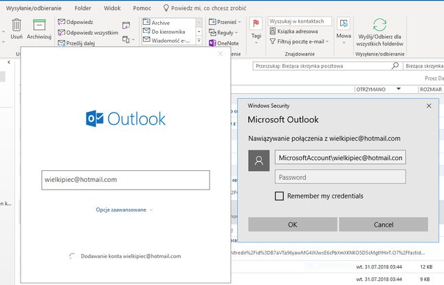

Microsoft Outlook, rzekomo definicja programu PIM, dalej wymaga „haseł aplikacji” i to nie tylko dla kont Google, ale nawet dla kont Microsoft. Włączając w to konto, przez które następuje logowanie do systemu. Obsługa 2FA działa tylko dla korporacyjnych skrzynek pocztowych Office 365 oraz SharePoint Services. Na tym polu program Outlook zdecydowanie ustąpił Thunderbirdowi. Najwyraźniej całą moc sprawczą innowacji zainwestowano w proces przeprojektowania wstążki. Pozostaje mieć nadzieję, że efekty będą powalające.
Outlook dalej nie radzi sobie z nowoczesnym logowaniem

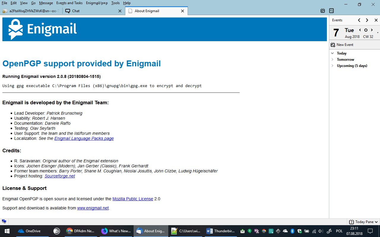

Używanie wersji wypluwanej co wieczór przez kanał CI ma jednak swoją cenę i jest nią niezgodność dodatków. Komponentem najczęściej odmawiającym współpracy po aktualizacji wersji Daily jest wtyczka szyfrowania PGP o nazwie Enigmail. Mimo nieco skomplikowanej obsługi, jest to obecnie najłatwiejsza metoda uzyskania szyfrowania komunikacji e-mail, polecana nawet przez fundację EFF. Maila „potraktowanego” przez PGP można naturalnie przygotować obok, przed wysłaniem i nie wykorzystywać do tego celu wtyczki Enigmail, ale pokrętność konfiguracji szyfrowania e-mail jest na tyle wysoka, że naprawdę aż żal dostarczać sobie więcej utrudnień.
Thunderbird miał jednak problemy z poprawną obsługą PGP, „cieknąc” sekretami po elementach interfejsu. Podatność, zwana EFAIL, niebędąca luką w samym PGP (mimo chwytliwych nagłówków) wymagała przeprojektowania obsługi szyfrowania po stronie klienta, mimo, że Enigmail nie jest zintegrowanym elementem zestawu. Poprawki zintegrowano z serią beta wydania 60, co zapewne może tłumaczyć, dlaczego było tych beta aż dziesięć. Peter Bright z Ars Technica sarkastycznie stwierdził, że niniejsze poprawki ucieszą wszystkich ośmiu użytkowników PGP, którzy wzajemnie przesyłają sobie tego samego maila.
