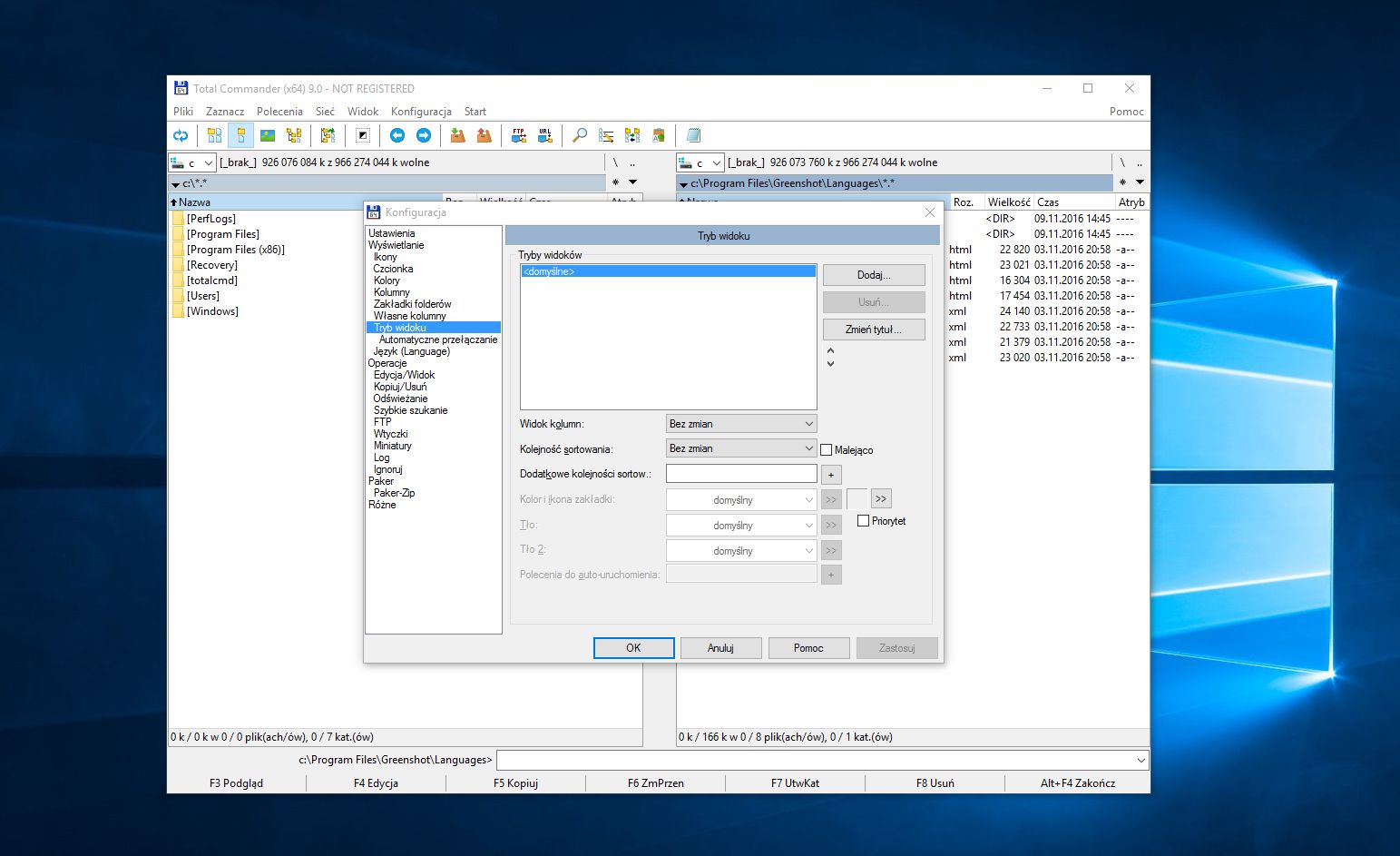

Liczne nowości pojawiły się w zasadzie w każdym menu, jednak najwięcej z nich dotyczy przede wszystkim interfejsu. Przeglądać pliki możemy w nowych, w pełni konfigurowalnych trybach, które zmieniać można ręcznie, także poprzez prawoklik na pasku kolumn, jak i dzięki regułom: stworzyć je można, w zależności od np. od folderu, w menu Konfiguracja>Tryb widoku>Automatyczne przełączanie.

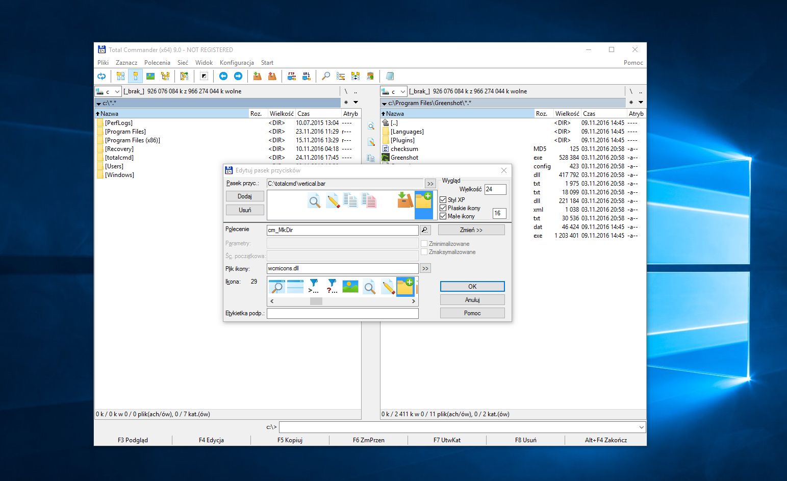

Uwagę w kwestii nowości w interfejsie zwraca także możliwość wyświetlania kolejnego paska narzędziowego. W przeciwieństwie do domyślnych, będzie on jednak pionowy i pojawi się pomiędzy dwoma panelami. Zdecydować o jego wyświetlaniu można w menu Konfiguracja>Edytuj pasek przycisków 2 (pionowy) lub poprzez kliknięcie prawym przyciskiem myszy na pionowy separator pomiędzy oknami. To, jakie ikony będą tam wyświetlane, zależy od użytkownika.
