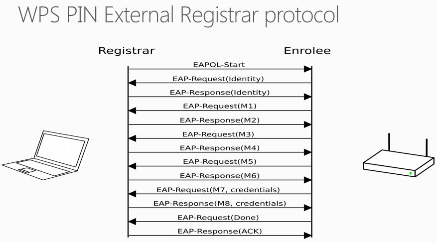

Przypomnijmy kolejnych osiem wiadomości wysyłanych międzyklientem (rejestrującym – registrar) a routerem (rejestrowanym –enrolee) podczas uwierzytelnienia WPS. Jak Tym razem jednakprzyjrzymy się im dokładniej. Zapewne zastanawiacie się, dlaczegoto punkt dostępowy/router jest urządzeniem rejestrowanym (enrolee),a klient jest urządzeniem rejestrującym (registrar), a nie naodwrót? Prawdopodobnie Wi-Fi Alliance uznało, że w przeciwnymwypadku protokół byłby bezwartościowy w scenariuszachzakładających wykorzystanie urządzeń bez wyświetlaczy(headless).
M1: Rejestrowany wysyła do rejestrującego128-bitową jednorazową liczbę (nonce) N1 i swój klucz publiczny(PKE). Po jego otrzymaniu, rejestrujący generuje swój kluczpubliczny (PKR) i 128-bitową jednorazową liczbę N2, a następiewylicza sobie klucz Diffiego-Hellmana (DHKey) i klucz wyprowadzającyklucz (KDK). Z nich są wyliczane następnie 256-bitowy kluczuwierzytelniający AuthKey do uwierzytelniania wiadomości protokołurejestrowania, 128-bitowy klucz dla kluczy KeyWrapKey (KWK) doszyfrowania tajnych liczb jednorazowych i danych konfiguracyjnychoraz 256-bitowy rozszerzony główny klucz sesji EMSK, służący dowyprowadzenia kolejnych kluczy. M2: teraz rejestrujący wysyła do rejestrowanego swoją liczbęN2 i swój klucz publiczny PKR, oraz kodem HMAC z wmieszanym kluczemtajnym, wyprowadzonym z wiadomości M1 i M2. M3: rejestrowany wysyła teraz do rejestrującego kody E-Hash1E-Hash2 – to ponownie kody HMAC z kluczem tajnym, powstające zodpowiednio z kluczy PKE, PKR, pierwszej części PIN-u (PSK1) i128-bitowej jednorazowej liczby E-S1, oraz z kluczy PKE, PKR, drugiejczęści PIN-u (PSK2) i 128-bitowej jednorazowej liczby E-S2. M4: rejestrujący odpowiada rejestrowanemu wyliczeniem R-Hash1 iR-Hash2 – to kody HMAC powstające odpowiednio z 128-bitowejlosowej liczby R-S1, PSK1, PKE i PKR, oraz 128-bitowej losowej liczbyR-S2, PSK2, PKE i PKR, żądając dowiedzenia pierwszej połowyPIN-u. M5: Rejestrowany udowadnia posiadanie pierwszej połowy PIN-u,zwracając zaszyfrowaną KSK liczbę E-S1, której autentycznośćjest sprawdzana wyliczeniem odpowiedniego HMAC z E-S1, PSK1, PKE iPKR. M6: Rejestrujący żąda w analogiczny sposób dowiedzenia drugiejpołowy PIN-u, (tu użyta zostaje 128-bitowa losowa liczba R-S2). M7: Rejestrowany zwraca liczbę E-S2, której towarzyszą danekonfiguracyjne. M8: Rejestrujący ustawia sobieodpowiednią konfigurację sieci.

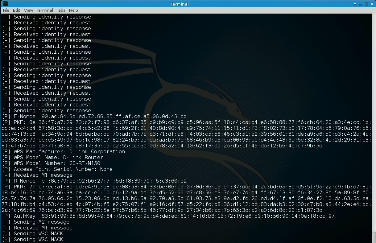

Narzędzia jużznacie. W Kali Linuksie zaczynamy od przełączenia Wi-Fi w trybmonitorowania (airmon-ng start [nazwa interfejsu]), pamiętając ozabiciu przeszkadzających w tym procesów. Następnie uruchamiamywasha do pozyskania SSID, kanału i adresu MAC routerów z aktywnymWPS (wash -i [nazwa interfejsu w trybie monitorowania] -s -C).
Po zdobyciu tychdanych sięgamy po Reavera. Nie będziemy musieli jednak tym razemczekać, sprawdzając jeden PIN po drugim. Wystarczy nam jedyniepozyskać trochę danych. Potrzebujemy PKE, PKR, E-Hash1, E-Hash2,E-Nonce i AuthKey. W tym celu wydajemy polecenie
reaver -i [nazwainterfejsu w trybie monitorowania] -c [kanał] -b [adres MAC routera]-vvv
Jak tylkozdobędziemy niezbędne dane, po otrzymaniu wiadomości M3, należyprzerwać atak kombinacją Ctrl-C.
Uwaga: reaver pozwala teraz na automatyczne przerwanie protokołu WPS, by działaćtylko w trybie PixieLoop. Po dodaniu do polecenia flagi -P wiadomośćM4 nie zostanie nigdy wysłana, program zapętla komunikację od M1do M3. Dzięki temu unikamy ryzyka zablokowania napastnika przezrouter.
W razie problemówz powiązaniem z routerem, można użyć polecenia:
aireplay-ng -1 0[nazwa interfejsu w trybie monitorowania] -a [adres MAC routera]
a następnie przy wywoływaniu reavera zastosować flagę -A, za sprawąktórej narzędzie to nie będzie samo próbowało powiązania.
Teraz, abyprzeprowadzić atak offline, musimy wydać polecenie, przy którymbędzie sporo kopiowania i wklejania długich ciągów liczbszesnastkowych. Należy więc zrobić to uważnie:
pixiewps -e [PKE]-r [PKR] -s [E-Hash1] -z [E-Hash2] -a [AuthKey] -n [E-Nonce]
Jeśli atakowany router należy do grona tych, w którychwykorzystano kiepski generator liczb pseudolosowych, PIN zostaniewyliczony niemal natychmiast. Wówczas uzyskanie hasła WPA2-PSK dosieci ofiary jest już trywialne:
reaver -i [nazwa interfejsu w trybie monitorowania] -c [kanał] -b [adres MAC routera]-p [wyliczony przez pixiewps PIN]
