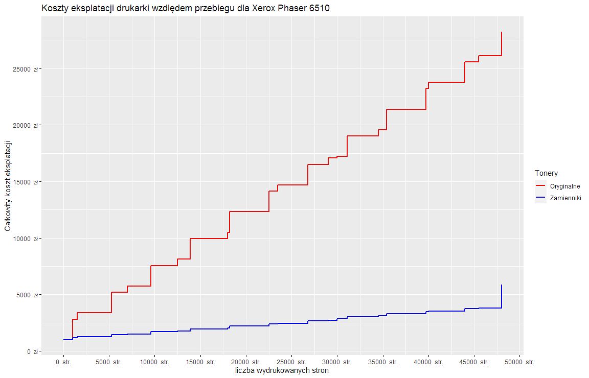

Tak. Przypomnę poprzednio zrobiony wykres przedstawiający model kosztów eksploatacji w zależności od przebiegu drukarki. Dla podanego modelu założenie było, że każdy kolor ma pokrycie 5% strony. Końcowy skok na wykresie jest wymianą bębnów światłoczułych (oryginalne).
Wykres zależności kosztów eksploatacji drukarki od przebiegu (druk z pokryciem 5% CMYK ciągły)
Wykres zależności kosztów eksploatacji drukarki od przebiegu (druk z pokryciem 5% CMYK ciągły)© Wykres własny
Na 17.07.2021 ceny oryginalnych materiałów eksploatacyjnych można było znaleźć w cenach:
  • Toner Czarny z wydajnością na 5500 stron kosztuje 559,96 zł
  • Toner CMY z wydajnością na 4300 stron kosztuje 606 zł
  • Jeden bęben drukarki CMYK (1/4) na 48 000 str. kosztuje 522,89 zł
  • Pojemnik na zużyty toner na 30 000 str. kosztuje 136,20 zł
Dla zestawu zamienników z CMYK (4300/4300/4300/5500) została przyjęta kwota 254,70 zł, gdzie powyższe wartości służyły do stworzenia wykresu.
W dużym uproszczeniu można powiedzieć, że różnica kosztowa dla życia drukarki (pomiędzy używaniem zamienników i oryginalnych tonerów) wynosi około 20 000 zł (dokładnie dla aktualnych założeń 19 731,72zł) , gdzie koszt drukarki to około ~1000 zł.

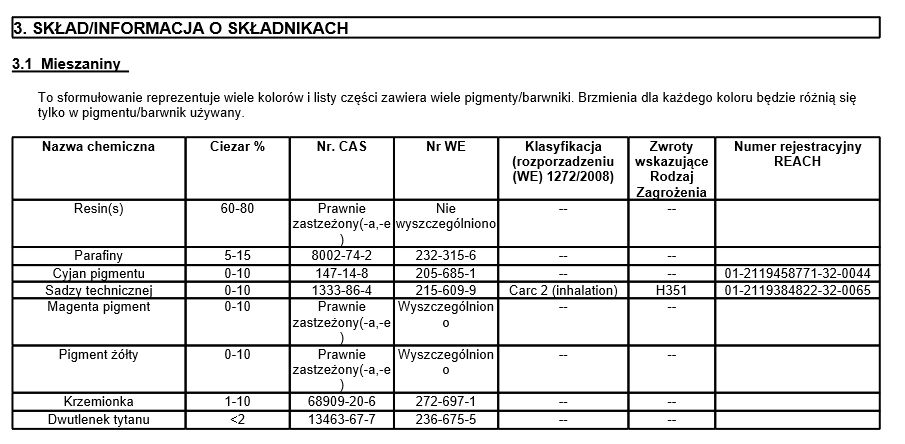

Wejdźmy jeszcze w kartę charakterystyki produktu dla toneru czarnego.
Skład toneru Xerox w tym dla 106R03488
Skład toneru Xerox w tym dla 106R03488© https://www.xerox.com/download/ehs/msds/A-10147.pl.pdf
Skład czarnego toneru:
  • 60-80% - Żywica (Prawnie zastrzeżona)
  • 5-15% - Parafiny (Nr WE 232-315-6)
  • 0-10% - Sadz techniczna (Nr We 215-609-9)
  • 1-10% - Krzemionka (Nr We 272-697-1)
  • <2% - Dwutlenek tytanu (Nr We 236-675-5)
Pierwsze, co możemy zauważyć to, że sadza techniczna (czarny pigment) może być kancerogenna przy wdychaniu. Dlatego osoby decydujące się na samodzielne uzupełnianie toneru czarnego (dowolnej marki) powinny zabezpieczyć się, by nie wdychać pyłu. Samo wdychanie pyłu oczywiście może też skutkować pylicą, więc nie rozdmuchujcie toneru w powietrzu lub załóżcie maseczkę.
Drugie jest to, że dla toneru czarnego tylko żywica jest substancją prawnie zastrzeżoną, więc producenci zamienników bez problemu mogą kupić resztę.

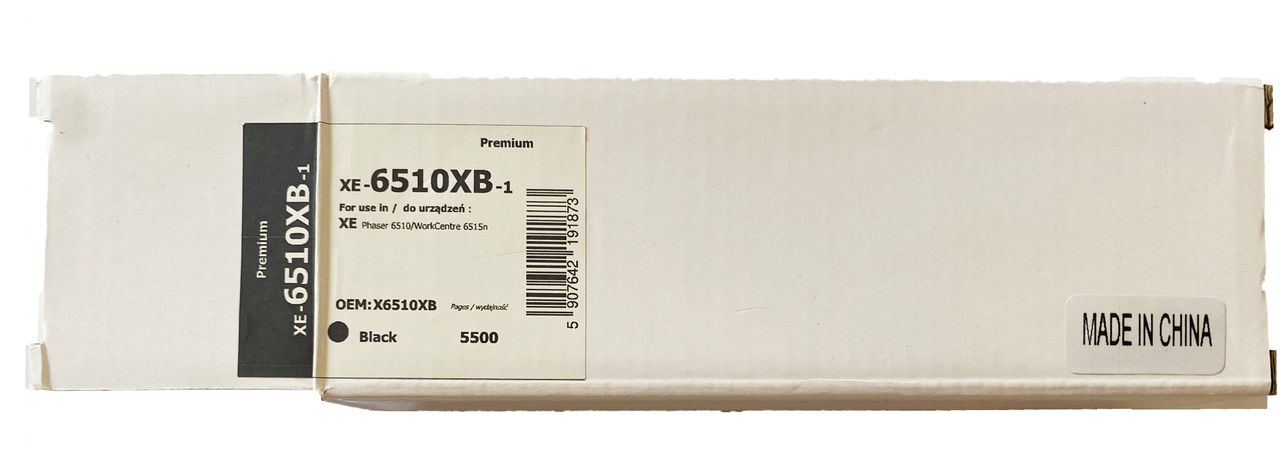

Jak to ma miejsce w rzeczywistości to, co zostało przysłane, a to, co jest na obrazku to dwie różne rzeczy. Zacznijmy od opakowania
Opakowanie zamiennika (znaczek made in china przykleiłem w PS z boku opakowania, aby się zmieścił na jednym zdjęciu)
Opakowanie zamiennika (znaczek made in china przykleiłem w PS z boku opakowania, aby się zmieścił na jednym zdjęciu)© Zdjęcie własne
Pierwsze co rzuca się na myśl to czy to na pewno jest właściwy toner, czy jakiś losowy? Tak zwykle wyglądają pudełka zamienne, a nie produktu. Szybko sprawdźmy do kogo należy kod EAN (kreskowy). Przy wyszukaniu mamy: "NM REVOLUTION S.C. ul. Piłsudskiego 7A 42‑360 Poraj"
Naklejka "Made in china" oznacza, że sprzedawca jest importerem, a nie producentem więc mamy do czynienia z tzw. private label.
Private label - to pojęcie kiedy produkty są sprzedawane pod marką dystrybutora, a nie producenta. W tym wypadku producentem jest jakiś zakład w chinach, a dystrybutorem firma NM REVOLUTION S.C.
Pudełko jak pudełko, firma się zgadza tylko szkoda, że nie da się powiedzieć nic więcej np. odnośnie regionu.

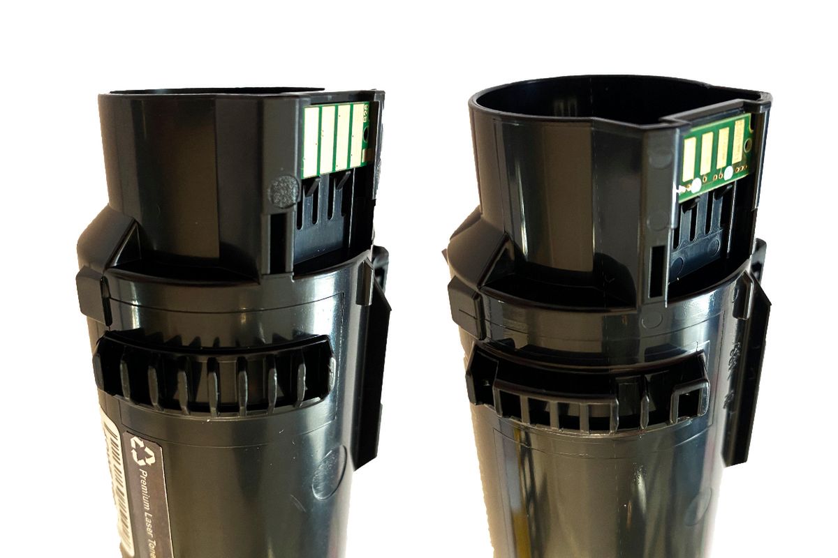

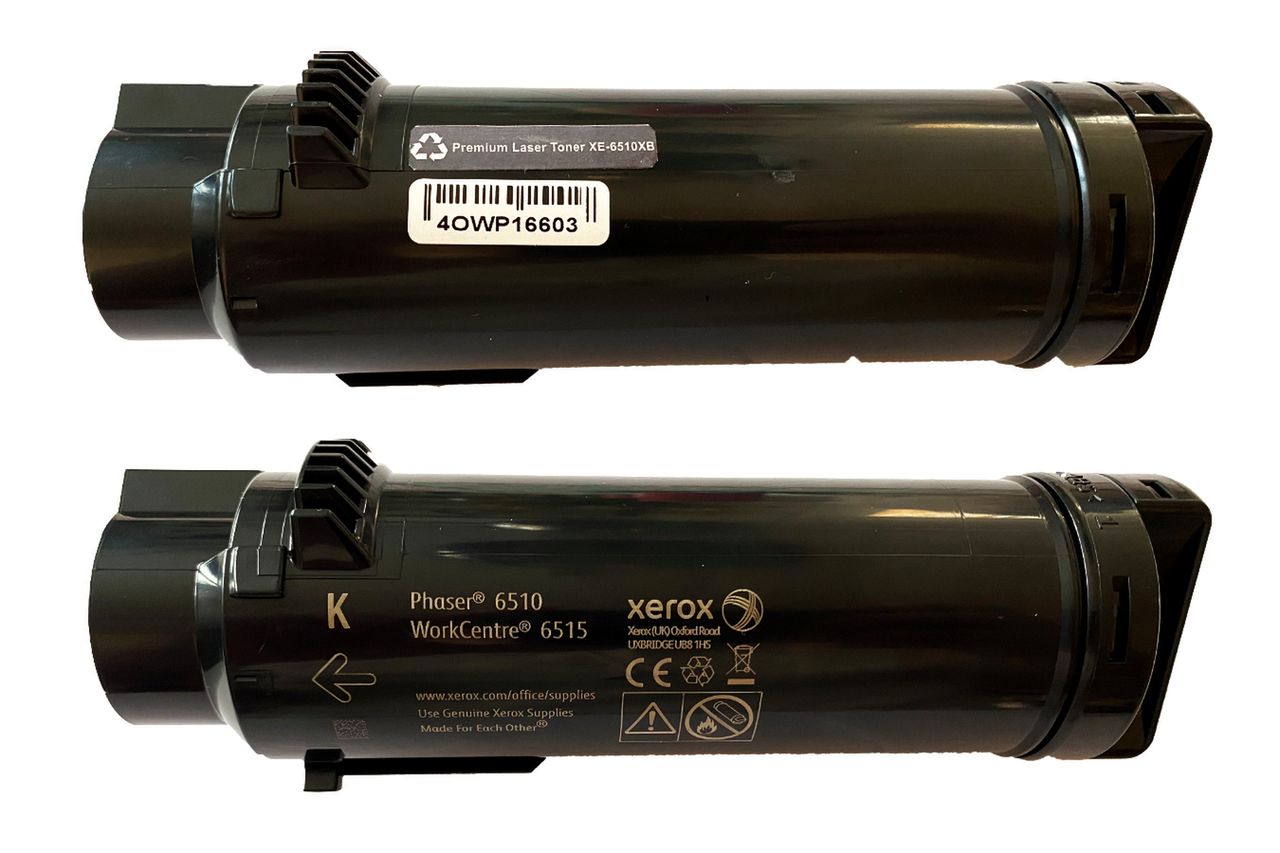

Ogólnie są różnice w porównaniu do oryginału, ale nie skupiając się zbytnio, to na samym zamienniku brakuje głównie tego loga 4ink co na obrazku. Brakuje niektórych części odlewu więc wygląda trochę inaczej ale pasuje do drukarki. Są to pewnie zabezpieczenia potwierdzające oryginalny produkt (jak miało to miejsce w przypadku play station) albo jest to zabezpieczenie w oryginalnych produktach, aby nie móc włożyć do niewłaściwej drukarki.
Porównanie "grzebieni"
Porównanie "grzebieni"© Zdjęcia własne
Waga pełnego tonera (zamiennika) wynosiła 170 g z dokładnością wagi do 1 g
Waga pustego tonera (oryginału) wynosiła 87 g z dokładnością wagi do 1 g
Waga zasypki w tonerze o wydajności 5500 powinna wynieść 75 g
Dlaczego więc różnica jest większa niż 75 g? (170 g -87 g= 83 g). Najbardziej prawdopodobną odpowiedzią jest, że plastik jest troszkę grubszy. Niestety nie możemy porównać bezwzględnie dwóch tonerów. Dopiero gdy toner zamienny będzie wskazywał 0%, damy radę oszacować ile zasypki zawierał toner.

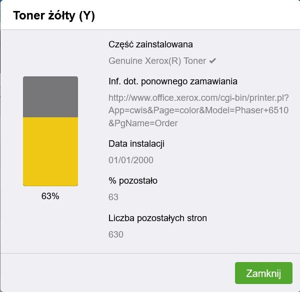

Toner bez problemu wszedł do drukarki. Drukarka nie wyświetliła żadnych błędów i zaczeła drukować. Wejdźmy zatem na panel zarządzania drukarką i sprawdźmy, czy wszystko jest ok
Tak wygląda widok toneru startowego (bez regionalizacji). Przykład dla toneru żółtego
Tak wygląda widok toneru startowego (bez regionalizacji). Przykład dla toneru żółtego© Własne zdjęcie
Oczywiście dla porównania wstawiam screen z oryginału i zamiennika.

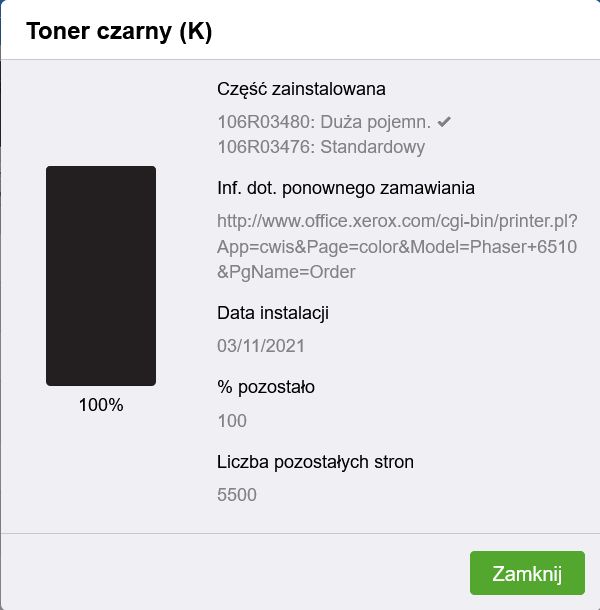

Zamiennik czarny toner 4ink 5500
Zamiennik czarny toner 4ink 5500© Własne zdjęcie
Patrzymy na numer zainstalowanej części (106R03480) i widzimy, że przesłali zły toner. Nr części 106R03480 wskazuje, że toner jest przeznaczony na region 2, a nie 3. Jako że drukarka nie była "zaregionalizowana", toner został zaakceptowany i po cichu region został ustawiony na 2. Więc w przypadku braku o tym wiedzy, przy zamawianiu następnych tonerów, użytkownik miałby problem z regionalizacją.
Porada: Jako że sprzedawca przysłał zły produkt, można skorzystać z prawa rękojmi, dodatkowo produkt wpłyną na niechciane ustawieni drukarki, za co prawnie też odpowiada sprzedawca, więc można dochodzić od niego o obniżenie wartości produktu jak i zapewne rekompensatę.

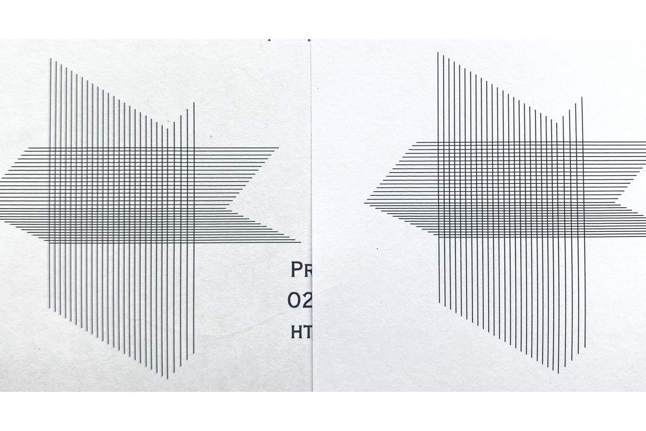

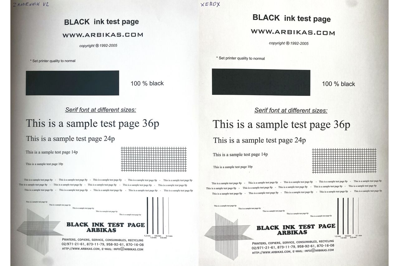

Czas porównać jakość wydruku obu tonerów.
Użyty szablon: https://arbikas.com/pub/media/storage/tests/black_ink_test_new.pdf
Wydruk porównawczy (lewa - Xerox, prawa - 4ink)
Wydruk porównawczy (lewa - Xerox, prawa - 4ink)© Własne zdjęcie

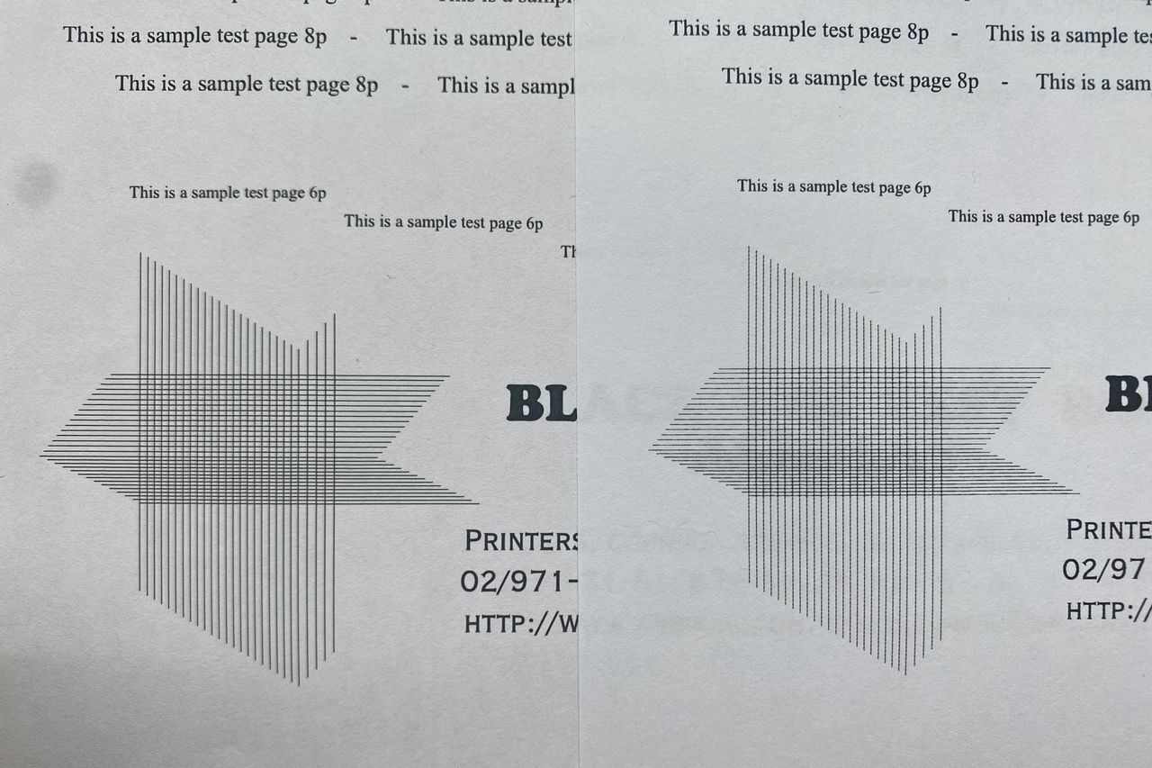

Po wydruku na pierwszy rzut oka wszystko wyglądało ok. Jednak po przyjrzeniu się zauważyłem, że linie 0,1 mm nie są jednolicie grube i wyglądają jakby były przerywane, co może zauważyć sprawne oko. Świadczyłoby to o lekkim pogorszeniu jakości wydruku.
Więc zacząłem się zastanawiać czy to wina zamiennika, czy czegoś innego i sięgnąłem do dokumentacji Xeroksa.
Rozwiązanie problemu druku

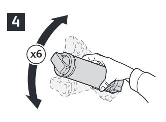

W celu znalezienia rozwiązanie postanowiłem sprawdzić instrukcje Xeroksa przy problemach z drukiem. Jako że nic tam nie znalazłem, spojrzałem jeszcze na instrukcje instalacji, gdzie znalazłem jeden ważny punkt do wykonania przed włożeniem toneru.
Fragment instrukcji przy instalowaniu tonera
Fragment instrukcji przy instalowaniu tonera© Instrukcja dla tonerów 6510 Xerox
Wydruk porównawczy (prawa - xerox, lewa - 4ink) Po potrząśnięciu
Wydruk porównawczy (prawa - xerox, lewa - 4ink) Po potrząśnięciu© Własne zdjęcie
Po wyjęciu, potrząśnięciu parę razy tonera i ponownej instalacji efekt był następujący.
Wydruk porównawczy (lewa - xerox, prawa - 4ink) Po potrząśnięciu
Wydruk porównawczy (lewa - xerox, prawa - 4ink) Po potrząśnięciu© Własne zdjęcie
Zdecydowanie lepszy. Patrząc na wydruki nie widać różnicy. Podsumowując, jakość zasypki jest dobra.
