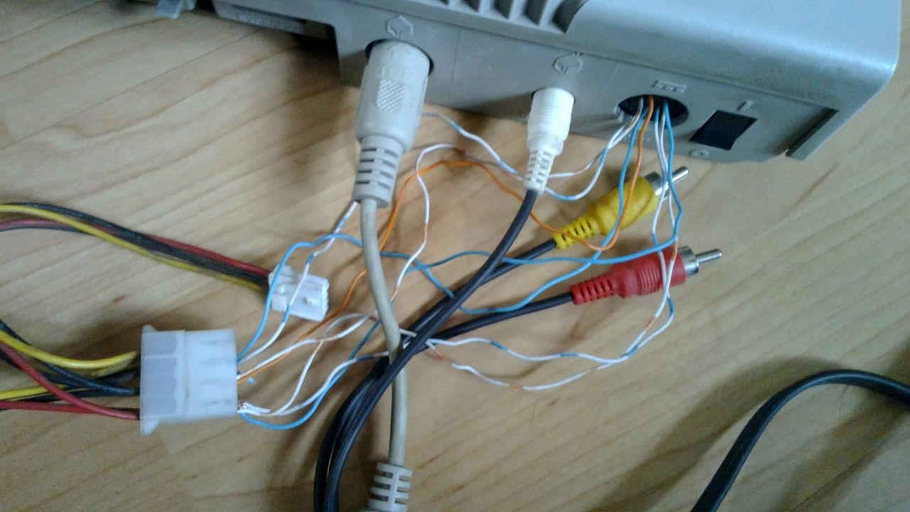

Skoro wiadomo już co gdzie podpiąć, to teraz pomyślmy skąd wziąć żądane napięcie. Tutaj pomogłem sobie współczesnym rozwiązaniem - zasilacz ATX od zwykłego PC. Patrząc na wtyczkę od tegoż zasilacza (MOLEX), widzimy wszystko czego nam potrzeba: czerwony kabelek to właśnie +5V, a czarny to masa. Zrobiłem pajęczynkę i połączyłem MOLEX'a z Atarynką.
Pajęczyna zasilania: MOLEX - Atari

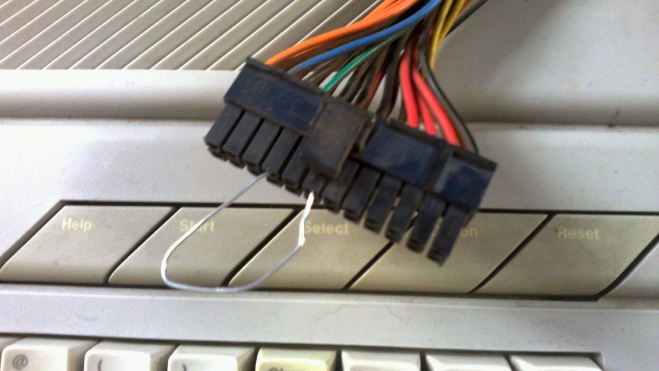

Ktoś wie, jak zmusić zasilacz ATX do pracy bez komputera? Podpowiedź na poniższym screen'ie:
Odpalamy zasilacz ATX bez PC. Zwieramy zielony z jakimkolwiek czarnym, najlepiej... spinaczem ;)

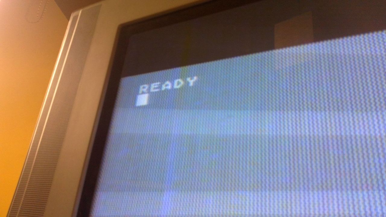

Atari na chodzie, ale co z obrazem?
No właśnie, gdzie upragniony napis READY? Tutaj, po dłuższej diagnozie, doszedłem do wniosku, że uszkodzone jest gniazdo TV-OUT. Podjąłem próbę podłączenia TV przez wyjście na monitor. Dorwałem przejściówkę do starej klawiatury DIN/PS-2, podłączyłem do niej kabelek S-Video i wpiąłem to do TV - teoria głosi, że powinno zadziałać ;) Owszem zadziałało, ale niezbędne, do poprawnego wyświetlania, okazało się podłączenie (gdziekolwiek) kabelka z wyjścia TV-OUT - widać taka specyfika usterki... Mniejsza o to. Oczom moim ukazał się blue-screen (w tym przypadku to radosna nowina ;) ) z napisem READY.
Atari Blue-Screen: READY

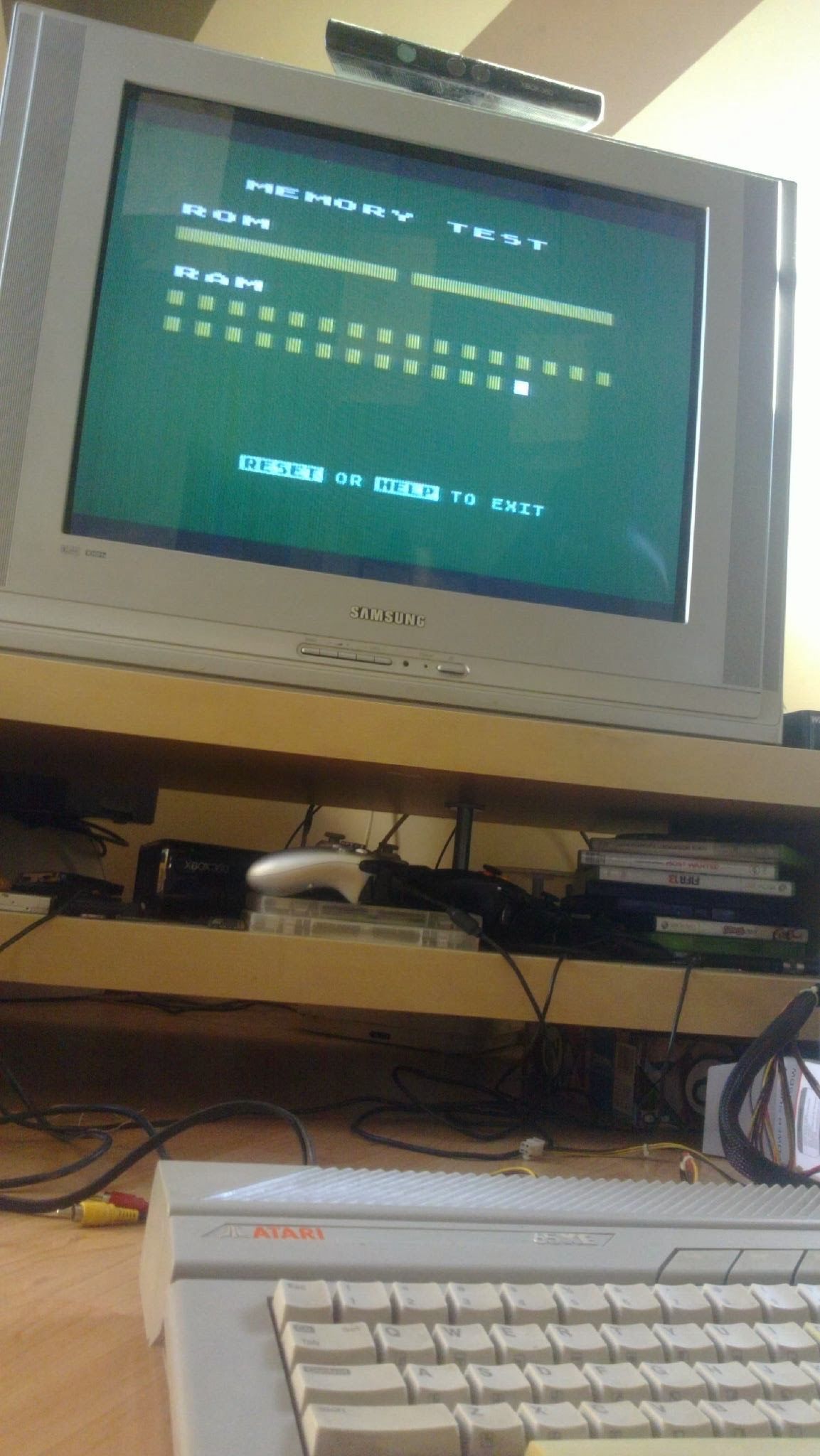

Dalej, aby upewnić się, że wszystko gra, uruchomiłem sekwencje testów komputera: SELF TEST (ktoś pamięta kombinacje klawiszy do wejścia w to?). Testy przeszły poprawnie - nie byłem zdziwiony, bo Atari to hardy sprzęt.
Self-test
Self-test

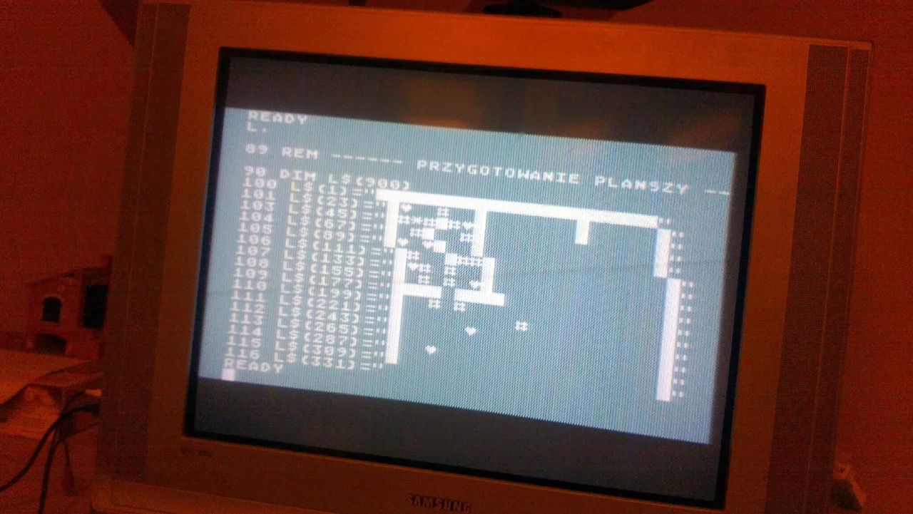

Na potrzeby wpisu zmieniłem ładne murki i serduszka na % i $. Kod w atari wyglądał mniej więcej tak:
Edycja kodu Atari Basic

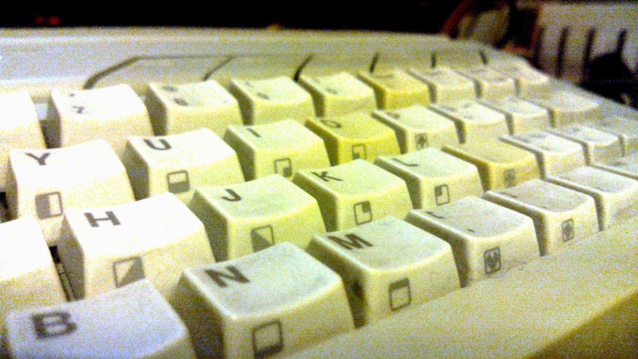

Jak uzyskać takie znaczki na Atarynce, chyba nie muszę przypominać ;)
Magiczne znaczki w trybie tekstowym
