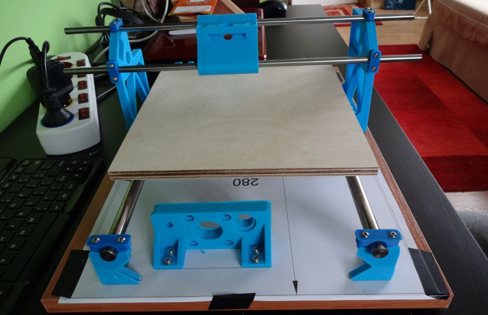

Uchwyt na wrzeciono

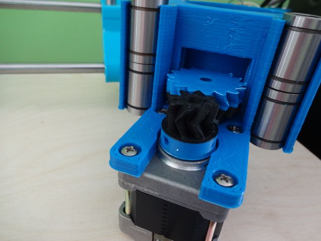

Wrzeciono oprócz poruszania się w prawo i lewo na osi X powinno się też podnosić i opuszczać. Dlatego zabrałem się za montaż prowadnic oraz włożenia łożysk liniowych do uchwytu wrzeciona. Po tym nałożyłem uchwyt na prowadnice. Teraz pora na elementy napędzające.

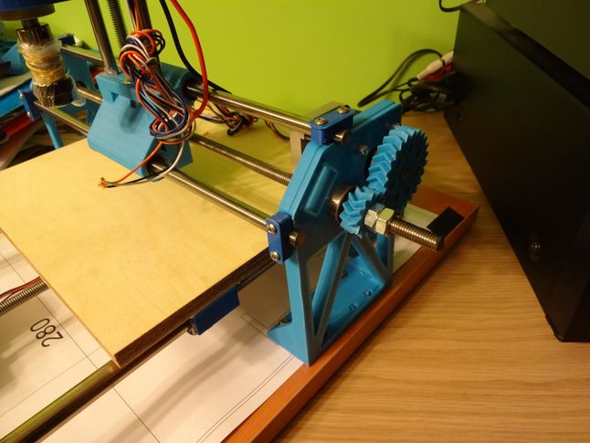

Pręty gwintowane
Do poruszania stołem i wrzecionem, które jeżdżą po prowadnicach wykorzystywane są pręty gwintowane 8mm. Do prętów za pomocą nakrętek przykręcone są zębatki. Całość zaś jest obracana na łożyskach kulkowych. Silniki krokowe mają obracać pręt i poprzez śrubę przymocowaną do stołu czy uchwytu wrzeciona nim poruszać.
117058
117059
Na wycięte pręty (2x 400mm i 1x 150mm) pozakładałem zębatki i podokręcałem nakrętki a następnie wsunąłem przez łożyska do elementów montażowych i skręciłem z obydwu stron.
117060
117061
[join][img=zebatki6][join][img=zebatki7][join][img=zebatki4][join][img=zebatki5][join][img=zebatki2][join][img=zebatki3][join][img=wydruk][join][img=wydruk2]

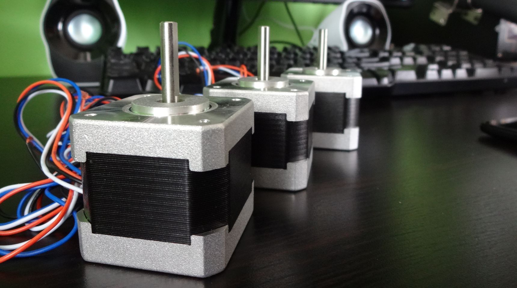

Silniki krokowe
Choć posiadałem w domu silniki krokowe, które dotychczas można było zauważyć na zdjęciach, okazały się one niewystarczające ze względu na zbyt krótki trzpień oraz za wysokie napięcie pracy (24V). Zmuszony byłem kupić trzy silniki krokowe NEMA17 dla osi X i Y i Z. Silniki pracują z prądem 12V/1A.
521340
Silniki posiadają cztery kabelki - 1A (pomarańczowy), 2A (czarny), 1B (niebieski) i 2B (biały).
1 krok to obrót silnika o 1,8 stopnia (200 kroków na pełen obrót).

Po przykręceniu silników do uchwytów zająłem się zamontowaniem zębatek na silniki i dokręceniem wszystkich śrubek i nakrętek.
117064
117065
[join][img=zebatka3][join][img=zebatka4]

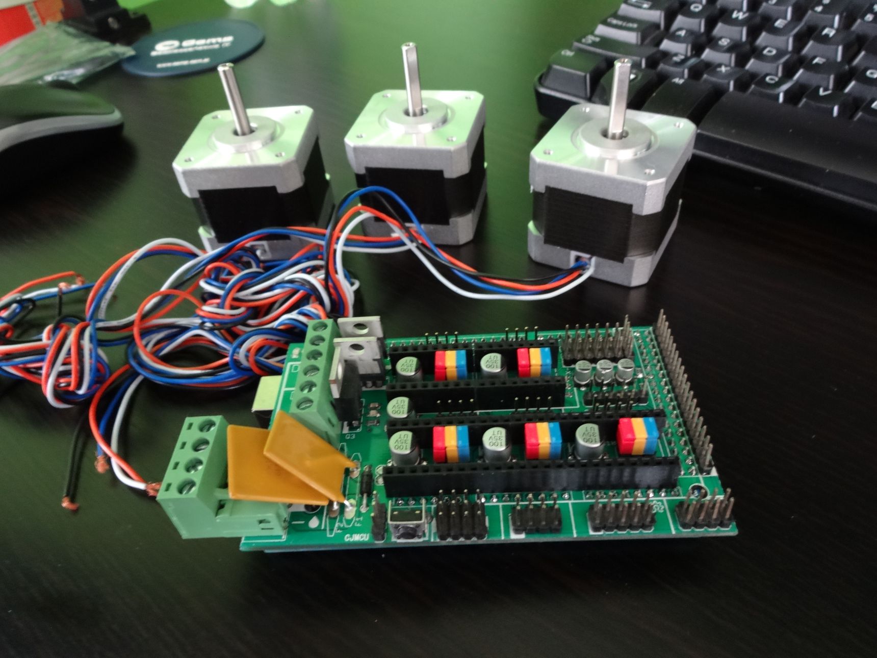

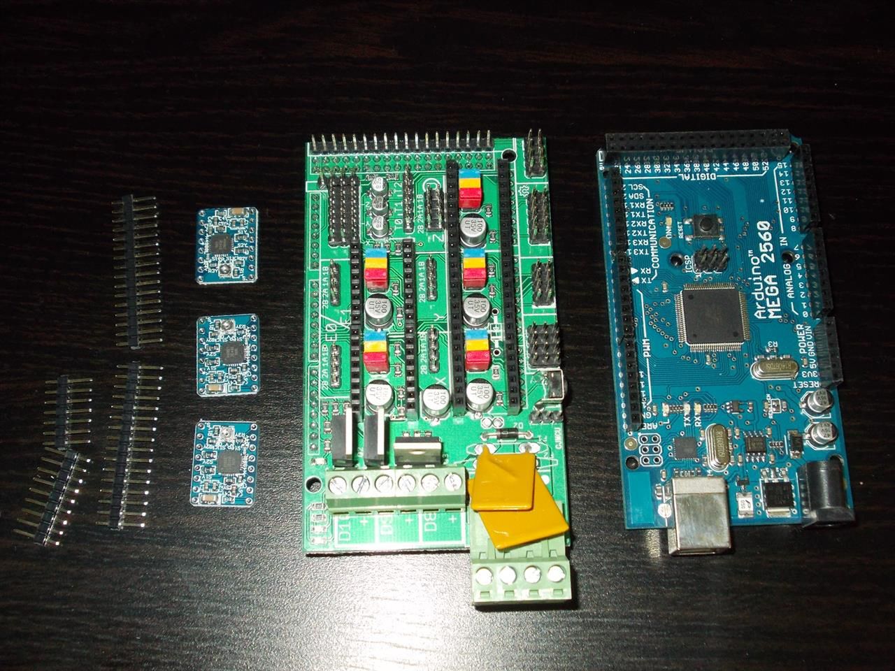

Arduino i RAMPS 1.4
Jak już wspominałem w pierwszej części, za sterowanie urządzeniem odpowiadać będzie Arduino Mega z modułem RAMPS 1.4.
521363

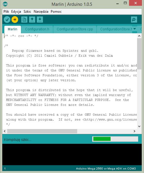

Przygotowanie RAMPS i instalacja Firmware
Instalacja firmware na Arduino Mega jest prostym zabiegiem. Pobieramy firmware z repozytorium GitHub (obecnie wersja 1.0.0 Beta 1). Rozpakowujemy i przechodzimy do rozpakowanego katalogu Marlin-Marlin i dalej przechodzimy do katalogu ArduinoAddons>Arduino_1.x.x w którym znajdują się potrzebne biblioteki (katalog libraries). Kopiujemy katalog libraries do katalogu Arduino IDE w Windowsie w katalogu użytkownika w Dokumenty/Arduino (w Linuksie w katalogu użytkownika w folderze sketchbook). Następnie wystarczy odpalić Arduino IDE wybrać odpowiednią płytkę Arduino MEGA 2560/ADK i port. A następnie wczytać plik Marlin.pde z katalogu Marlin a następnie skompilować. Gdy nie ma błędów kompilacji wysyłamy do urządzenia.

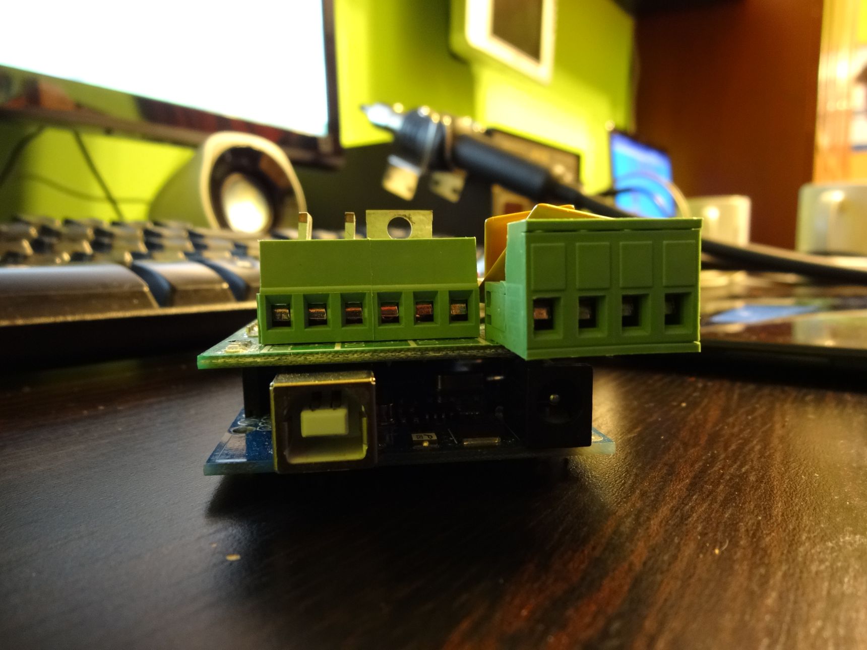

521366
Po zakończeniu kompilacji i wgrywania możemy zająć się podłączeniem modułu RAMPS, który wciskamy do złącz w arduino
521368
117071
117072
