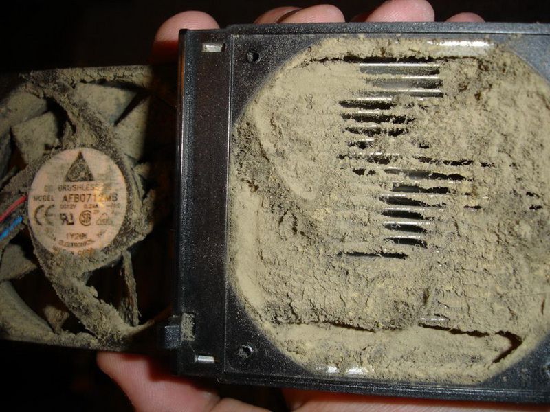

Czyściłem wewnątrz wiele komputerów, które były użytkowane w rożnych miejscach (stolarnie, piekarnie, dziewiarnie) i przeważnie zawsze wyglądały w środku tak samo.
Co ciekawe, domowe wyglądają podobnie:
92568
92569
Jednak są przypadki ekstremalne, gdzie żaden otwór wylotowy nie ma nawet prześwitu
413016
W takich właśnie przypadkach, dla użytkownika zaczynają się schody...

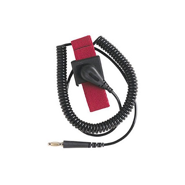

Jednak mało kto posiada w domu stół, wyposażony w gumową, nie przewodzącą ładunków elektrostatycznych, matę i mało kto ma w domu opaskę ESD.
W kilku krokach, opiszę jak można spokojnie taką operacje wykonać w domowym zaciszu, przy użyciu:

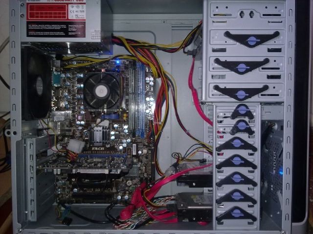

W wielu przypadkach, da się zdemontować wiatrak z zestawu chłodzącego procesor, bez demontażu całego radiatora, takie rozwiązanie ma kilka zalet, nie wymaga wymiany pasty termo-przewodzącej, nie wymaga ponownego wygrzewania pasty po ponownym jej nałożeniu (w celu uzyskania optymalnych parametrów).
Po zdjęciu wiatraka, ruszamy z pędzlem do dzieła, czyścimy wszystkie dostępne zakamarki (łącznie z płytą główną, wentylatorami obudowy, wlotem i wylotem zasilacza) używając jednocześnie odkurzacza. Pamiętać trzeba, aby nie stukać ssawką odkurzacza, we wszystkie elementy wewnątrz.
Po wyssaniu ze środka tony kurzu i czegoś co może przypominać zaginionego przed miesiącami chomika, lub świnkę morską, można przedmuchać sprężonym powietrzem (do kupienia w każdym sklepie z częściami komputerowymi) zasilacz i układ chłodzący kartę graficzną - dopiero teraz, ponieważ gdybyście zrobili to wcześniej, oba podzespoły zostałyby z powrotem zasypane kurzem, przy pędzlowaniu wnętrza obudowy.
Po zakończeniu tych operacji, koniecznie należy sprawdzić, czy wszystkie kable i taśmy, są na swoich miejscach, a także skontrolować, czy żaden podzespół komputera, nie ma zamiaru wylecieć, podczas przenoszenia obudowy (wystarczy każdy lekko poruszyć na boki i ew. docisnąć) Nie można zapomnieć o założeniu (przykręceniu) ponownie wiatraka na radiator procesora.
Teraz już (po podłączeniu wszystkich myszek, klawiatur i czego byście jeszcze tam nie mieli) wystarczy postawić komputer na miejsce, podłączyć zasilanie i włączyć...
Prawdopodobnie, przywita was obłoczek tego, co zostało wewnątrz obudowy i zasilacza (kurz), jednak zauważycie różnicę w pracy komputera.
