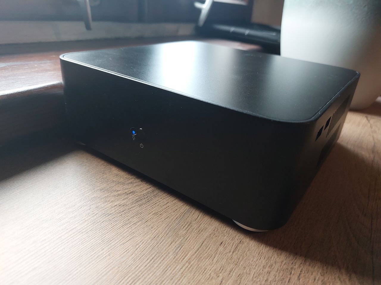

Jakby ktoś się pytał, to przykleiłem półprzezroczystą taśmę na diodę, żeby nie świeciło w nocy

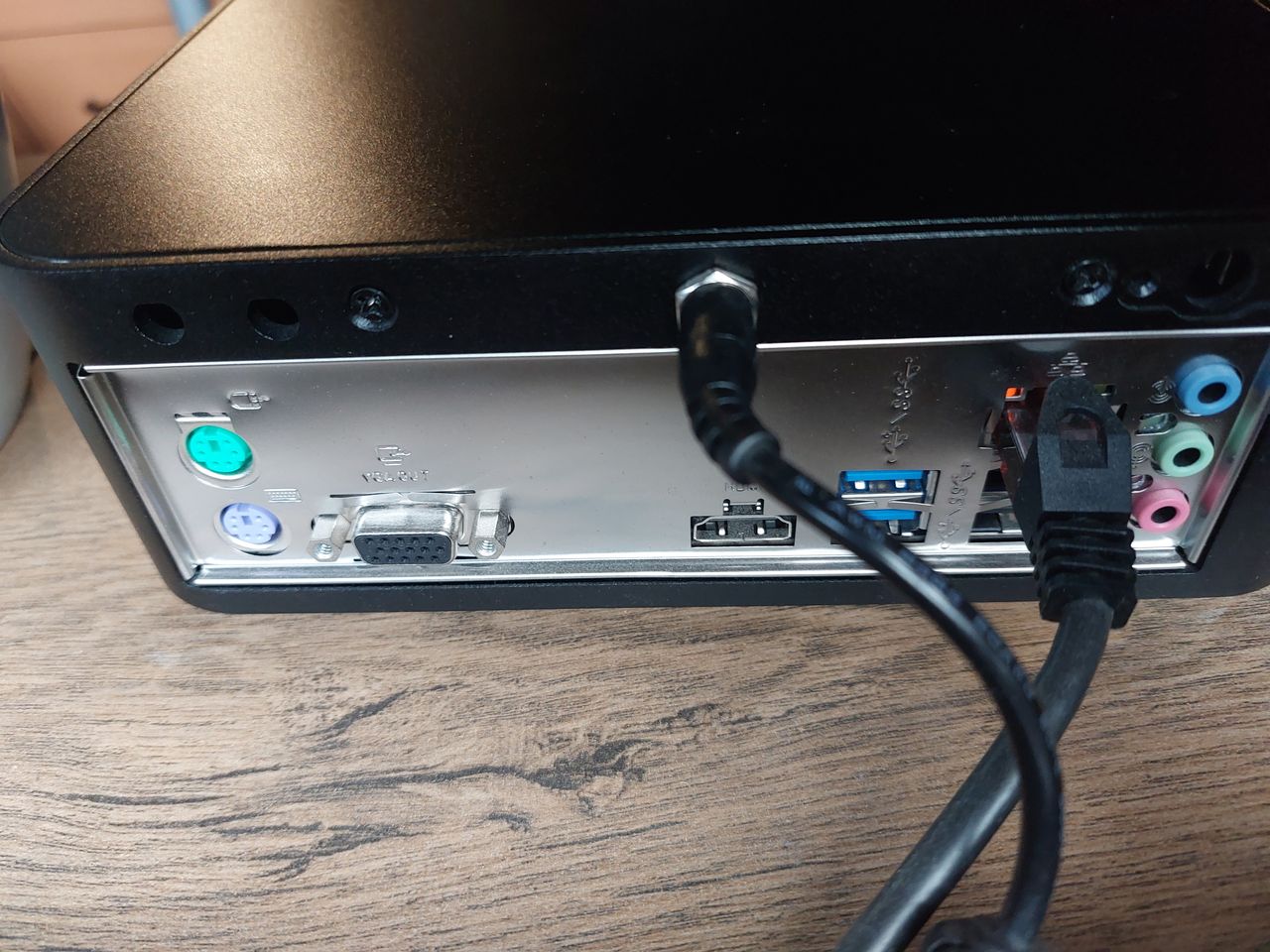

Nawet zabytkowe wejścia dla myszki i klawiatury lol

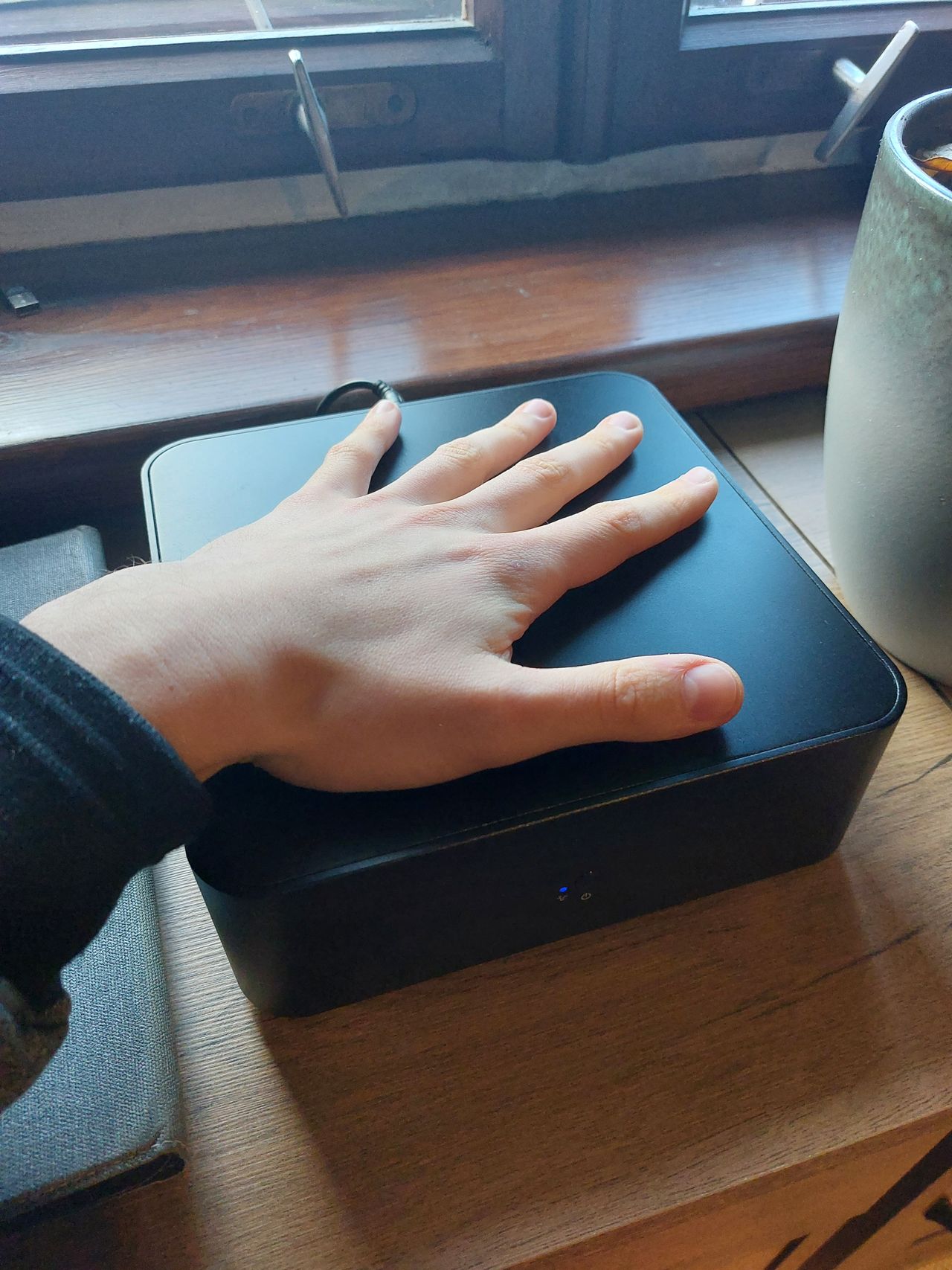

Trochę większe od routera

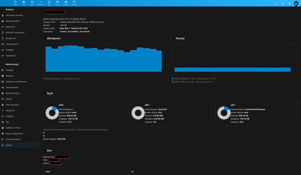

Następnie zacząłem naprawiać różne ostrzeżenia, wyświetlane już w przeglądarce, w panelu kontrolnym Nextcloud. Głównym problemem było ustawienie CRON'a, czyli systemowego harmonogramu zadań, tak by systemowy użytkownik Nextclouda potrafił co jakiś czas wykonywać pewne zadania (jak na przykład generowanie miniaturek). I to też, w bólu, w końcu udało mi się zrobić... Jednak jak dzisiaj patrzę na ostrzeżenia, to CRON znowu nie działa. Czemu? Nie mam pojęcia, już nie będę w to wnikał.
