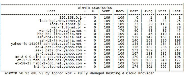

Koniec, zgłaszamy problem, przepchnę się przez przekliki i zgłoszę awarię, najpierw jednak sprawdzę profilaktycznie łącze, oto wyniki:
www.speedtest.pl
WinMTR 0.92
Jak widać prędkość ok, ale strata pakietów !#$%$$%#% co to ma być ?

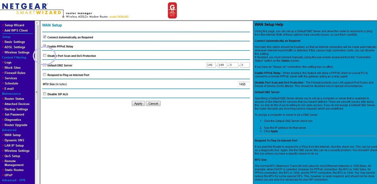

Zgłosiłem awarię. W poniedziałek zadzwonił do mnie technik, który sprawdził łącze i wszystko jest według niego w porządku. Kołatało mi się coś po głowie, że przecież z "n" była podobna historia, uruchomiłem konfigurację routera, ostatni raz robiłem to tak dawno, że nie pamiętałem nawet hasła administratora :)
Nie będę Was zanudzał całym sprawdzaniem wszystkich opcji, natomiast od razu opiszę o co chodzi.
Mój router ma opcję firewalla, który można konfigurować - nie używam, używam jednak opcji: zabezpieczenie przed skanowanie portów i atakami DoS - opcja działa jesli nie jest zaznaczony kwadracik - czyli działa, z resztą działała zawsze...
477137

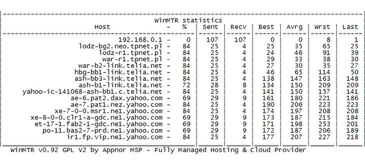

Ponowne sprawdzenie straty pakietów:
WinMTR 0.92
WinMTR 0.92
Czyli nic się nie zmieniło. Wyłączyłem tą opcję (czyli router jest od zewnątrz nagi jak "święty turecki") i oto wyniki:
WinMTR 0.92
WinMTR 0.92
Zastanawiacie się się o czym to świadczy? Ja się domyślam, ale na razie sprawa jest wyjaśniana...
