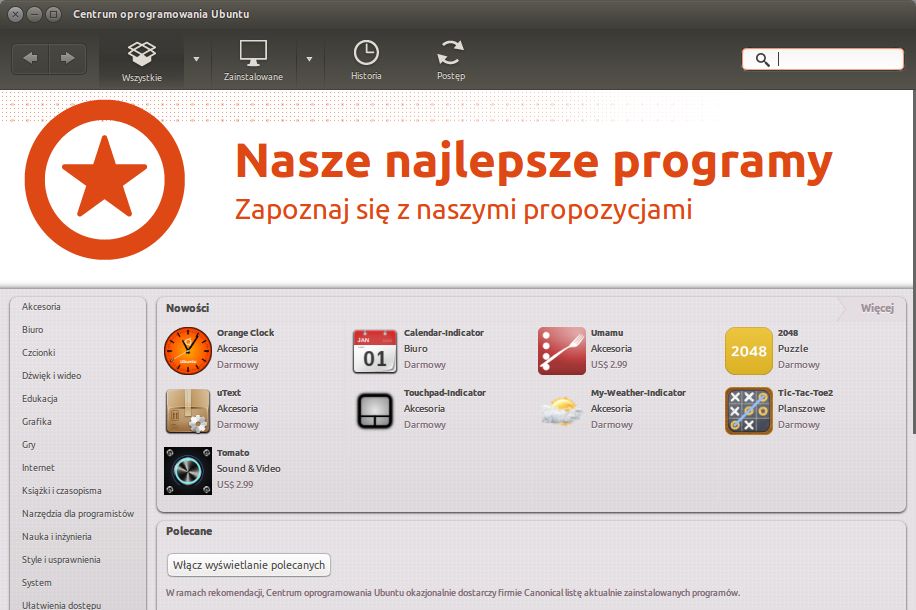

Ostrożnie przed instalacją pakietów
W celu instalacji pakietu (programu, gry) spoza Centrum oprogramowania Ubuntu zazwyczaj najpierw dodawane są jego repozytoria i za tę czynność odpowiada linia pierwsza. Repozytoria możemy uznać za pewnego rodzaju magazyny pakietów, ich skupisko. Zawierają one z założenia pożądany pakiet, a także jego pakiety-zależności czy też dodatki. Zależności są w przybliżeniu tym samym dla pakietu czym podstawowe kodeki dla odtwarzacza wideo. Muszą zostać one spełnione, aby główny pakiet (instalowany program lub gra) nawet nie tyle co działał, a został prawidłowo czy też w ogóle zainstalowany. Podczas instalacji dowolnego pakietu zautomatyzowany manager pakietów weryfikuje, jakie są jego zależności i próbuje je spełnić. Jeżeli jakaś zależność jest niespełniona, przeszukuje repozytoria już dodane do systemu w tym oczywiście te, w których znajduje się instalowany właśnie pakiet. Jeżeli znajdzie taki pakiet nieistotna będzie dla niego jego „jakość”. W uproszczeniu nieistotne będzie, czy jest to pakiet z błędami przeznaczony do testów (niestabilny), coś jak wersja beta, czy może stabilny pakiet przeznaczony do normalnego użytku. To tutaj zaczynają się schody.
Centrum oprogramowania Ubuntu. Jeden ze sposobów na wyróżnienie Ubuntu przez Canonical

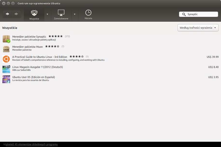

Początkującym użytkownikom oczywiście poleca się wyżej już wymienione Centrum oprogramowania Ubuntu i faktycznie mogą tam przeciętnie znaleźć to, czego chcą tudzież potrzebują. Jeżeli zdobędą jakieś doświadczenie, to być może przerzucą się na coś bardziej zaawansowanego – dalej jednak będą stronić od konsoli. Terminal nie kojarzy się z czymś przyjemnym i łatwym, bo w końcu trzeba tam coś wpisać, zamiast wg przyzwyczajenia poklikać. Pozostańmy przy Centrum oprogramowania Ubuntu, ale jednocześnie poradźmy sobie bez trudu w przypadku instalacji nowego programu, którego w podstawowym arsenale systemu nie ma. Spróbujmy posługując się graficznym interfejsem w pełni obsłużyć repozytoria i poradzić sobie w przypadku nieprzewidzianych problemów. Zainstalujemy w tym celu dwa programy: Synaptic oraz Y PPA Manager.
Instalacja tego pierwszego sprowadza się do wejścia w Centrum oprogramowania Ubuntu, wpisania jego nazwy i zatwierdzenia instalacji z wyszukanej listy:
Szukamy Synaptica w Centrum oprogramowania
Pamiętaj, że zawsze zamiast wpisywać możesz skopiować używając skrótów CTRL+C i CTRL+V, jak w Windowsie

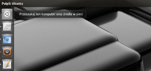

  • Klikamy lewym przyciskiem myszki na pierwszą ikonę z paska szybkiego uruchamiania w celu wejścia w panel wyszukiwania zasobów

Gdyby pierwszy punkt wydawał się niejasny, tutaj zrzut ekranu:
567776

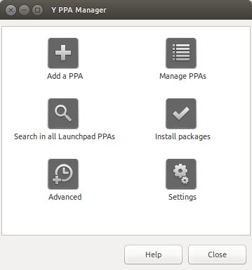

Synaptic to dość rozbudowany manager pakietów. Posłużył nam póki co jedynie do zainstalowania drugiego programu. Naszym głównym obiektem zainteresowania jest Y PPA Manager. Pozwoli on m.in. na szybkie graficzne dodawanie repozytoriów, kasowanie ich w taki sposób, że zmiany poczynione za ich pośrednictwem zostaną cofnięte czy też po prostu instalacje pakietu, którego dokładną nazwę znamy.
Y PPA Manager stworzony przez WebUdp8 team
Omówienie podstawowej funkcjonalności:
  • „Add a PPA” - dodaj repozytorium
  • „Manage PPAs” - zarządzaj repozytoriami
  • „Search in all Launchpad PPAs” - szukaj online w repozytoriach niedodanych do systemu
  • „Install packages” - zainstaluj nowe pakiety
Manage PPAs zawiera w sobie:
  • „Remove” - podstawowe wycofywanie repozytoriów z użytku poprzez ich kasację z listy
  • „Purge” - dokładne usunięcie repozytorium oraz zmian poczynionych za jego pośrednictwem
  • „Update” - odświeżanie listy repozytoriów
  • „List packages” - pokazuje nam listę pakietów z danego repozytorium dając możliwość ich zainstalowania
Na instalację programu poprzez terminal i repozytoria składają się trzy polecenia, przykładowo:
[code=]sudo add-apt-repository ppa:webupd8team/y-ppa-manager sudo apt-get update sudo apt-get install y-ppa-manager[/code]
Aby zrealizować te polecenia graficznie, w Y PPA Manager:
  • Wybieramy„Add a PPA”
  • Wpisujemy repozytorium „ppa:webupd8team/y-ppa-manager”
  • Druga linia realizowana jest automatycznie
  • Wybieramy „Install packages” w ramach linii trzeciej
  • Wpisujemy nazwę programu do instalacji „y-ppa-manager”
  • Naciskamy „Install”
Ten wzór przedstawiony na przykładzie można zastosować do każdego innego programu, który instalujemy powyższymi trzema poleceniami terminala. Jeżeli napotkamy jakiekolwiek problemy po instalacji czy też następnym uruchomieniu komputera, dzięki Y PPA Manager możemy łatwo pozbyć się aplikacji i przywrócić stan sprzed jej instalacji:

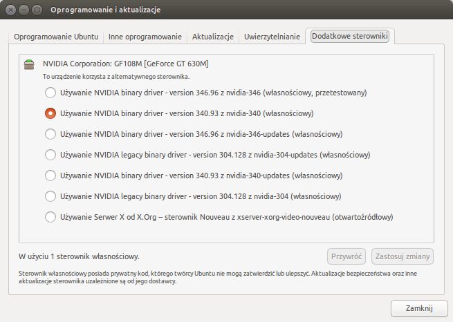

Niektóre z wyżej wymienionych problemów wynikać mogą z braku obsługi technologii Optimus w kartach graficznych Nvidii i właściwie na to głównie trzeba zwrócić uwagę, a inne po prostu z braku dedykowanego sterownika graficznego. Jeżeli chodzi o ten pierwszy wariant, przez brak obsługi występują takie anomalie jak m.in. migający kursor, wyższe temperatury, szybsze wyczerpywanie baterii. Spowodowane jest to tym, że choć możemy działać tylko na zintegrowanej karcie graficznej to włączone są obydwie jednocześnie, a powinna tylko jedna. W drugim wariancie Ubuntu na starcie (także) załącza podstawowy, otwarty sterownik graficzny i może on się okazać wystarczający w niektórych przypadkach, a radykalni zwolennicy otwartego oprogramowania pewnie stwierdzą, że nada się w każdym przypadku. My jednak uznamy, że sterownik zamknięty nada się bardziej. Choćby z takiego powodu, że zapewnia on większą wydajność niż jego otwarta wersja i pochodzi w całości od samego producenta.
Jak zainstalować zamknięty sterownik?
  • Wchodzimy znów w panel wyszukiwania zasobów poprzez pierwszą ikonę od góry na lewym pasku szybkiego uruchamiania
  • Wpisujemy i wybieramy „Dodatkowe sterowniki”
  • Z ukazanej listy wybieramy pozycję oznaczoną jako własnościowa, najlepiej przetestowana
Jeżeli po instalacji sterownika własnościowego dalej występują jakieś większe, istotne problemy przy normalnym użytkowaniu komputera, to w przypadku Nvidii może to oznaczać, że choć sterownik własnościowy zainstalował się prawidłowo, to już pakiet wprowadzający obsługę techonologii Optimus nie został wzięty pod uwagę. W takim przypadku należy skorzystać z programu Y PPA Manager:
  • Wybieramy Install packages
  • Wpisujemy nazwę pakietu odpowiedzialnego za obsługę naszej technologii, czyli „nvidia-prime”
  • Wybieramy „Install” i czekamy
Oczywiście w razie potrzeby wpisujemy wymagane hasło. Od tego momentu powinniśmy móc poprzez panel sterowania Nvidia przełączać się pomiędzy kartą zintegrowaną (słabszą), a dedykowaną (mocniejszą).

Tutaj możemy wybrać własnościowy (zamknięty) sterownik karty graficznej

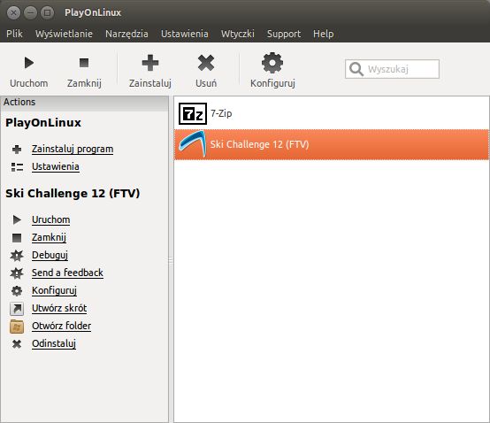

Jeżeli mamy kilka programów czy gier z których korzystaliśmy na Windowsie to całkiem prawdopodobne jest, że uda nam się takowe uczynić używalnymi także na Ubuntu. Jednak gdy ich liczba jest całkiem spora, mogą pojawić się poważniejsze problemy. Wine jest programem dającym możliwość uruchamiania oprogramowania z Windowsa, a instrukcja jego instalacji na Ubuntu jest rozpowszechniona w wielu miejscach sieci. Np. tu: Instalacja i używanie Wine na Ubuntu.
Program ten może okazać się wystarczający szczególnie w przypadku, gdy nie jesteśmy graczami - wówczas może zaspokoić on nasze potrzeby. W przeciwnym przypadku dobrze byłoby zaopatrzyć się w rozwiązanie dedykowane przede wszystkim rozrywce, a więc PlayOnLinux. Projekt ten bazuje na Wine. Ułatwi on znacznie instalacje wielu gier i nie tylko, ponieważ zawiera skrypty automatyzujące (robiące wszystko za nas) ich instalacje i konfiguracje. PlayOnLinux zawiera w sobie całkiem pokaźną listę oprogramowania (głównie gier), których proces instalacji i konfiguracji może uprościć do klikania "Dalej", aby dać nam ostatecznie skrót do działającej już gry na pulpicie.
Tak wygląda nasz PlayOnLinux
Tuż po instalacji Wine z linka wyżej możemy przystąpić do instalacji PlayOnLinux. W tym celu:
  • Wchodzimy tutaj, aby odnaleźć nasz pakiet
  • Następnie wchodzimy w swoją dystrybucje Linuksa, czyli "Ubuntu"
  • Pobieramy dostępny pakiet deb spod mniej widocznego nagłówka "Deb files"
  • Po pobraniu możemy dwuklikiem rozpocząć instalację PlayOnLinux

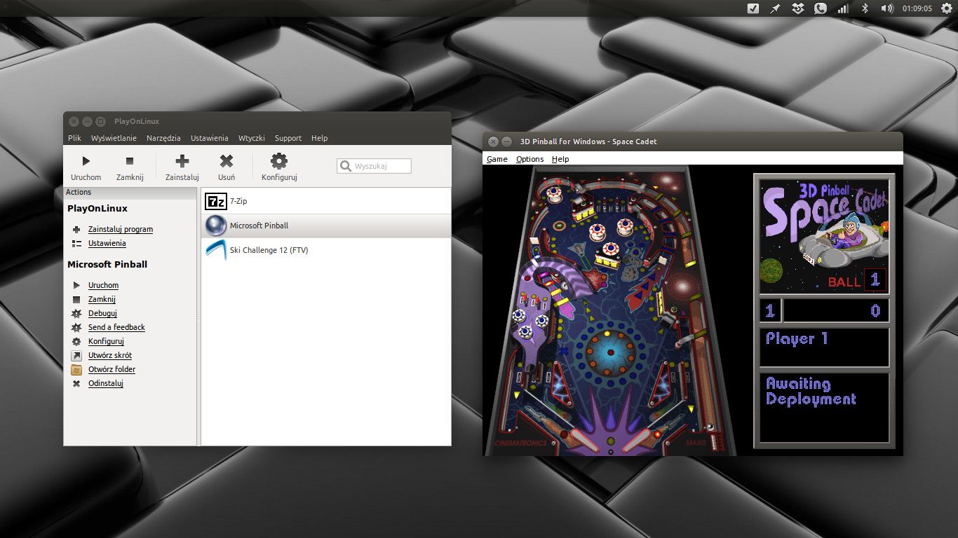

Na przykładzie gry Microsoft Pinball opiszemy, jak zainstalować grę poprzez powyższy program:
  • Uruchamiamy PlayOnLinux z paska szybkiego uruchamiania
  • Wybieramy "Zainstaluj" u góry okna programu
  • Wybieramy kategorię "Gry"
  • Wyszukujemy i wybieramy z listy Microsoft Pinball
Wystarczy poświęcić chwilę i można grać
Proces instalacji wygląda mniej więcej tak, jak ten znany z Windowsa. Głównie czego program od nas wymaga, to klikania czegoś w stylu dalej/next/accept. Kiedy już instalacja dobiegnie końca, możemy cieszyć się grą uruchamiając ją ze skrótu na pulpicie. Proces instalacji komercyjnej gry wygląda podobnie - program nas poprosi w odpowiednim momencie o włożenie płyty do napędu lub wskazanie innej lokalizacji, gdzie znajduje się jej instalator.
