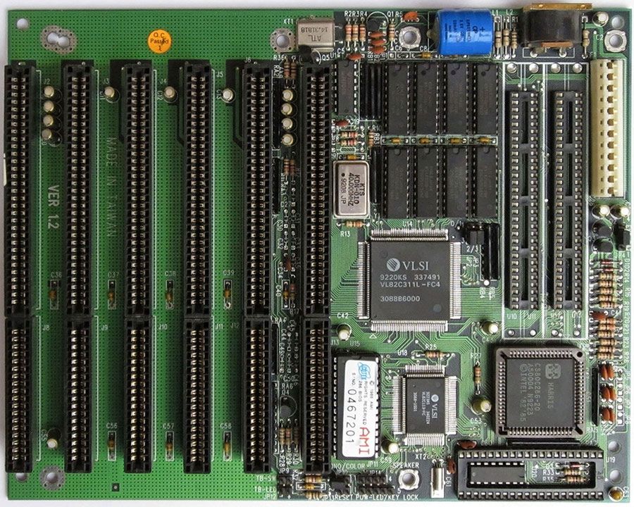

Płyta główna Baby AT z procesorem 80286 20Mhz
Na giełdzie elektronicznej kupiłem uszkodzoną płytę główną PC-AT (czyli platformy zbudowanej na procesorze 80286). Na powyższym zdjęciu możecie zobaczyć podobną płytę. Ta ze zdjęcia ma procesor o wyższym taktowaniu (20 MHz, mój miał 12M hz). Widać trzy puste podstawki, w prawym dolnym rogu to podstawka na koprocesor a te dwie położone obok siebie na górze, to miejsca na rozbudowę pamięci RAM. Wtedy jednak taniej było kupić używanego Fiata 125p niż koprocesor a używanego Poloneza można było nabyć taniej niż rozbudować pamięć RAM :)
Płyta, którą kupiłem, była w cenie złomu bo nie pracowała w tzw trybie ‘turbo’ więc mogłem się cieszyć zawrotną częstotliwością taktowania procesora 6MHz (połowa nominalnej 12MHz).

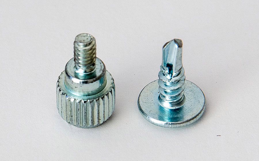

Moja obudowa nie jest zbudowana z grubych blach. Tak często ją rozbierałem, że najpierw przestały pasować śrubki do obudowy, potem grubsze śrubki do obudowy, potem najgrubsze śrubki jakie wyprosiłem w pobliskim serwisie komputerowym. Przez jakiś czas sprawdzały się, zakupione w markecie budowlanym, blachowkręty:
Śruba do obudowy i blachowkręt
147698
147699

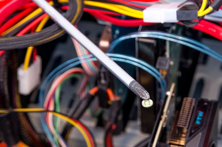

Kiedy blachowkręty nie dawały już rady, pomyślałem sobie, że koniec z prowizorką, potrzebne jest jakieś trwałe rozwiązanie. Pomysł miałem taki - przykleję od środka śrubę tak aby wystawała na zewnątrz, gdzie będę wtedy skręcać obudowę nakrętką motylkową:

Pierwszą jest wkrętak krzyżowy z magnetyczną główką. Upraszcza pracę, pomaga podnieść śrubkę, która spadła, trzyma śrubkę, którą trzeba gdzieś wkręcić, dzięki czemu nie potrzeba do tego trzeciej ręki.
Magnetyczna główka - spécialité de la maison pecetowego grzebalstwa
Drobną wadę jest to, że z czasem właściwości magnetyczne główki słabną i trzeba ją namagnesować. Najlepiej zainwestować 15 zł w magnetyzer do wkrętaków.

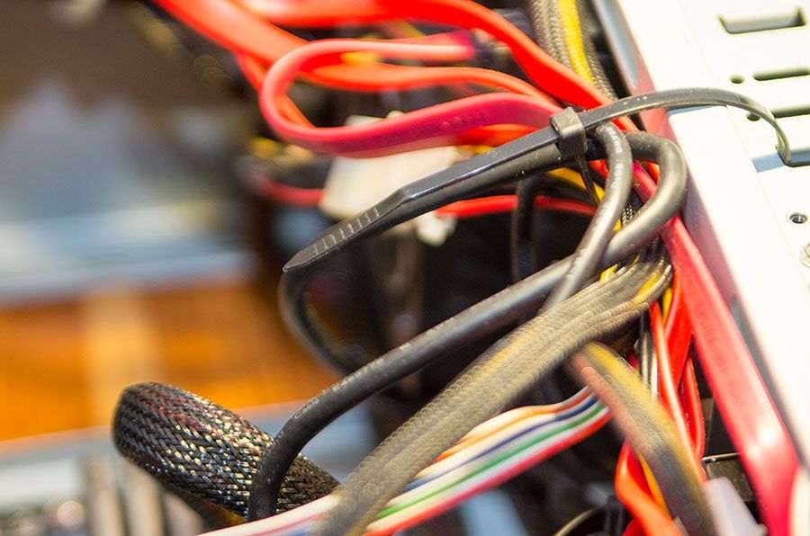

Mówcie co chcecie ale uważam, że trytki to podstawa:

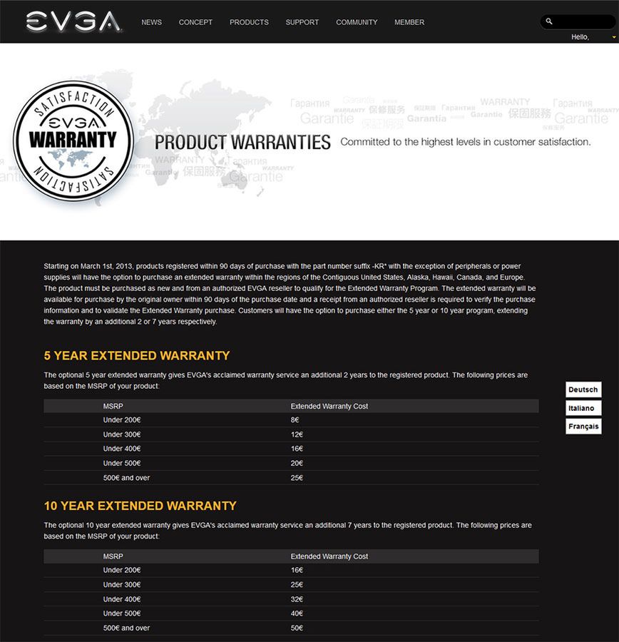

Gdyby ktoś chciał wiedzieć, dlaczego EVGA, odpowiadam: bo ta firma oferuje rozszerzoną gwarancję. Można ją wykupić, za niewielkie w sumie pieniądze, na 5 lub 10 lat:

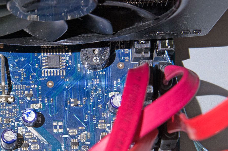

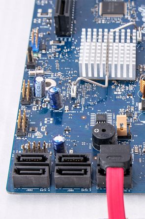

Nowa karta okazała się być dłuższa od starej i zasłoniła dwa gniazda SATA. Było to dla mnie istotne bo wykorzystuję wszystkie sześć dostępnych gniazd:
147713
147714
Na początku myślałem, że to nie jest jakiś duży problem i uda mi się go rozwiązać za pomocą zwyczajnych kątowych wtyczek SATA. Okazało się, że takie wtyczki mają dwie wady – po pierwsze są za grube a po drugie są wygięte nie w tę stronę:
147715
147716
Rozwiązanie istnieje – specjalne kabelki Silvestrone Ultra thin, niestety kilka razy droższe od zwykłego kabelka:

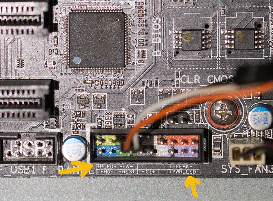

Wiecie jak się namęczyłem, aby we wtyczce widocznej na poniższym zdjęciu, zmienić położenie zielonego pina z lewej strony na środek? Wszystko po to aby móc wpiąć tak spreparowaną wtyczkę w zaznaczone na drugim zdjęciu gniazdo:
147720
147721
Dlaczego okazało się to być rutynową operacją bez żadnego sensu, ilustruje poniższe zdjęcie:

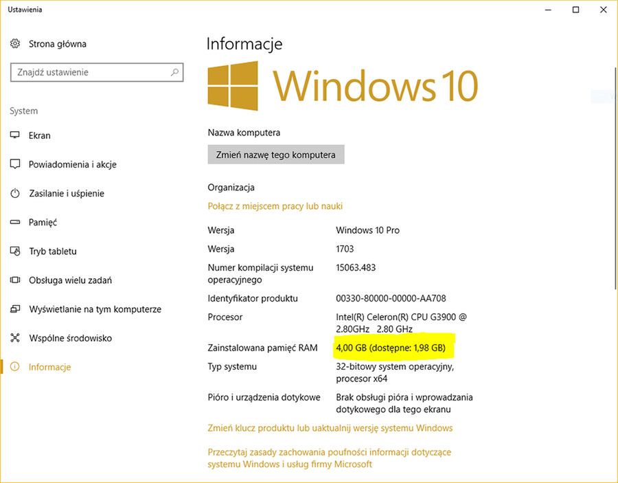

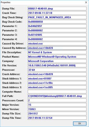

W jednym z komputerów, który samemu składałem, od nowości istniał problem, który polegał na tym, że płyta źle obsługiwała moduł pamięci - jeżeli był tylko jeden. W efekcie z 4GB RAM dostępnych było tylko 2GB:
636418

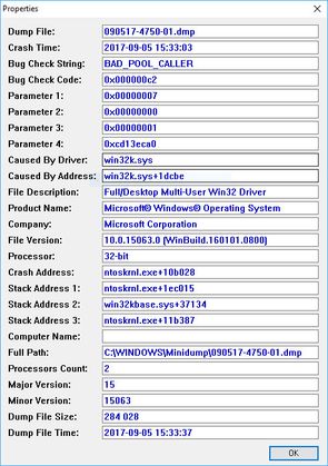

Rozwiązaniem okazał się upgrade BIOS. Po upgrade pojawił się nowy problem. Co kilka godzin pojawiał się bluescreen. Albo PAGE_FAULT_IN_NONPAGED_AREA, albo BAD_POOL_CALLER:
147724
147725
Okazało się, że kabelek zasilający zablokował wentylator od chłodzenia procesora. Bluescreeny nie miały nic wspólnego z aktualizacją BIOS tylko z przegrzewaniem się CPU. To przypadek, że błędy zaczęły się pojawiać akurat po wykonaniu aktualizacji.

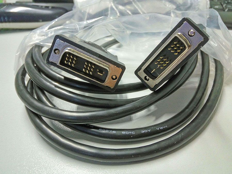

Kupiłem kartę graficzną, ASUS GeForce® GT 710, razem z nią kabel DVI-D ASSMANN AK-320107-030-S. Podłączam tym kablem monitor do karty i nie ma obrazu. Widać tylko podświetlenie matrycy. Reklamuję kabel u sprzedawcy, ten wymienia mi kabel na nowy, taki sam. Całą procedura trwa tydzień. Podłączam wymienionym kablem monitor do karty i znowu nie ma obrazu.
636426
Co się okazało? Że i kabel , i karta graficzna są sprawne. Po prostu ten konkretny model karty z tym konkretnym kablem nie chce poprawnie działać. Wysłałem pytanie w tej sprawie i do Asusa, i do Assmana. Coś tam odpowiedzieli ale generalnie sprowadzało się to do tego, że to nie jest ich problem bo wszystkie normy są spełnione. Podsumowując: mamy teraz takie realia, że trzeba sprawdzać kompatybilność karty graficznej z kablem DVI.

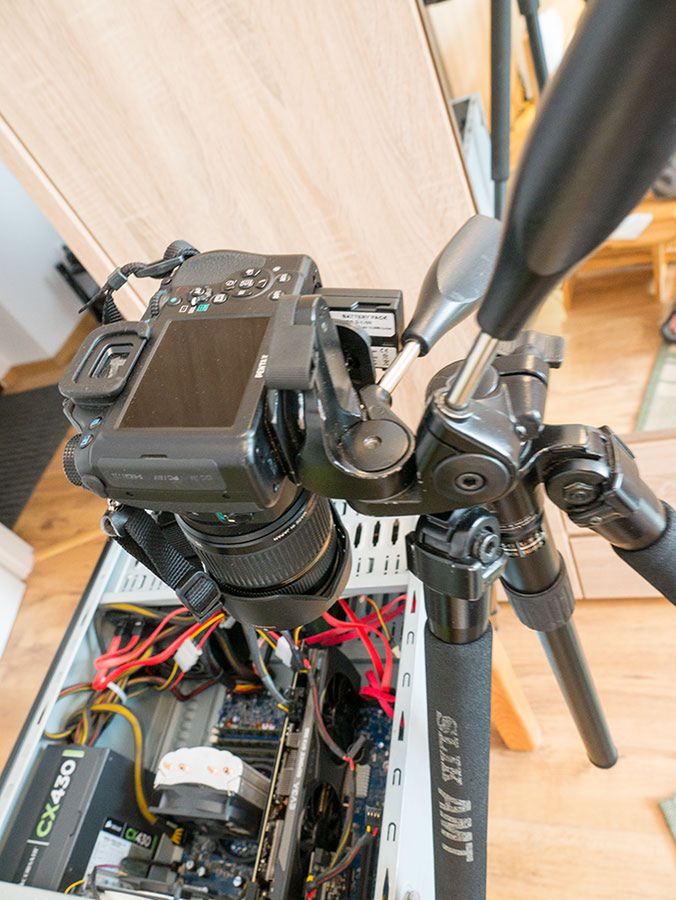

Murphy dopadł mnie jeszcze wtedy, kiedy przygotowywałem zdjęcia do tego wpisu. Akurat rozstawiłem statyw i ustawiłem aparat jak trzeba:
636430
Okazało się, że rozładował się akumulator. Nie można go byłojednak wymienić przy takim jak mi pasowało rozstawieniu sprzętu:
