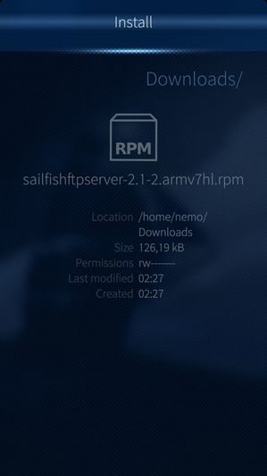

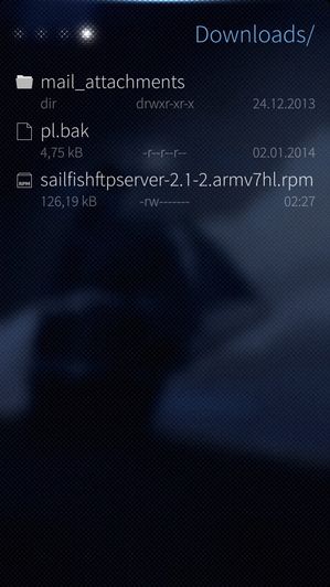

Gdy File Browser jest już przygotowany przechodzimy do instalacji zasadniczej aplikacji czy gry. Jej pakiet instalacyjny (plik .rpm) po prostu kopiujemy do pamięci telefonu — czy to łącząc się przy pomocy kabla USB, czy też bezprzewodowo. Następnie uruchamiamy File Browser, odszukujemy ten plik, wybieramy go, pociągamy w dół ekranu wybierając opcję Install. Gotowe!
