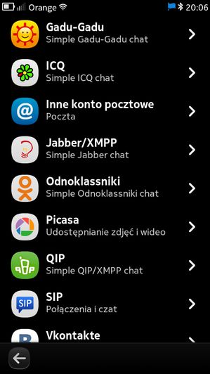

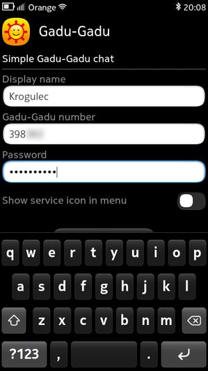

Po ponownym załadowaniu systemu, uruchamiamy w menu głównym aplikację Konta, wybieramy opcję Dodaj nowe i voila! Naszym oczom ukazują się dodatkowe pozycje: AOL Instant Messenger (AIM), Gadu-Gadu, ICQ, Jabber/XMPP, Odnoklassniki, QIP, Vkontakte, Windows Live Messenger (MSN) i Yahoo! Po dotknięciu na dowolną z nich możemy dodać konto z poziomu wygodnego, graficznego interfejsu. Gdy konta są już skonfigurowane należy wykonać kolejny restart.

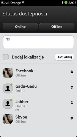

Od teraz konta są w pełni rozpoznawalne przez system. Na liście Status dostępności, dostępnej z poziomu paska powiadomień, znajdą się nazwy poszczególnych protokołów / komunikatorów. Nie będzie tu pustych pól, tak jak przy triku z samym Jabberem. Otrzymujemy też pełną paletę statusów dostępności. Nie ma już więc ograniczenia do zero-jedynkowego dostępny i niedostępny. Można ustawiać z dala od urządzenia, zajęty, czy niewidoczny.

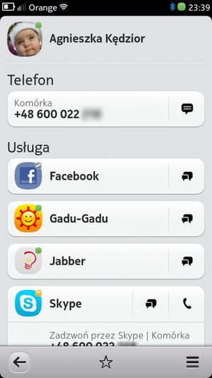

Listy kontaktów (poza Gadu-Gadu, o czym za chwilę) powinny się pobrać automatycznie i zapisać — a jakżeby inaczej — w Kontaktach. Pozostaje tylko scalić pozycje które dotyczą tych samych osób. Pewnie już to robiliście łącząc np. kontakty telefoniczne ze znajomymi z Facebooka czy Skype'a, jeżeli nie, to wystarczy z menu w prawym dolnym rogu wybrać opcję Scal kontakty, zaznaczyć pozycje które chcemy scalić w jeden kontakt i dotknąć Gotowe (można też tego dokonać z poziomu karty danego kontaktu). I tak z każdą kolejną osobą. Trochę z tym roboty, ale za to jaki później porządek! ;)

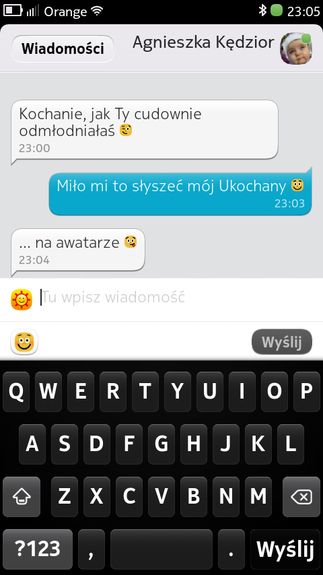

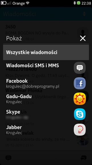

Jak wysyłać wiadomości IM? Trzeba wejść w Wiadomości, tapnąć w chmurki w prawym dolnym rogu i wyświetli nam się lista osób z podziałem na te które są online, z dala od komunikatora i niedostępne. Jeżeli dany kontakt jest online na raz w kilku różnych usługach (np. Jabber, Facebook, Skype) możemy wybrać przez którą chcemy się komunikować. Możemy też od razu kliknąć w trójkąty obok nagłówka Wiadomości aby wywołać menu Pokaż, które daje możliwość ograniczenia kanału komunikacji. Rozmowę można naturalnie zainicjować także z poziomu karty kontaktu.
Wszystkie rozmowy prowadzone są w czytelnym widoku konwersacji. W drugą stronę działa to tak, jak przypadku SMSów, Facebooka i Skype'a — nowe wiadomości, które do nas przychodzą, są notyfikowane ikonkami na górze, powiadomieniami na ekranie blokady itp. Oczywiście poza sytuacjami gdy akurat prowadzimy konwersację z tą osobą. Wszystko to funkcjonuje naprawdę wyśmienicie i choć jest realizowane przez dodatkowe oprogramowanie działające w tle (Telepathy Haze), nie powoduje znaczącego wzrostu poboru energii. Czego więc więcej potrzeba do szczęścia?

No może jeszcze automatycznego importu kontaktów Gadu-Gadu ;) Popularność tego komunikatora w Polsce nadal utrzymuje się bowiem na wysokim poziomie. Tymczasem bez dodania kontaktów nie będziemy mogli inicjować rozmów ze znajomymi przez GG. Niestety kontakty te trzeba dodać ręcznie. Możemy to zrobić na dwa sposoby.
Pierwszy z nich to po prostu uzupełnienie istniejących kart kontaktów poszczególnych osób o ich numer Gadu-Gadu. Wystarczy wejść w kartę kontaktu, dotknąć ikonę menu w prawym dolnym rogu, wybrać Edytuj, a następnie rozwinąć listę i przy symbolu słoneczka, w polu Dodaj nazwę użytkownika wpisać numer GG. Jeżeli są to znajomi, których nie posiadamy w książce telefonicznej można założyć nową kartę.
