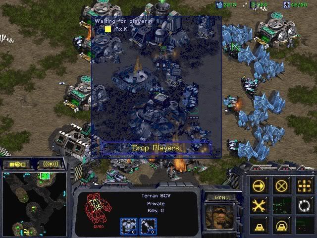

Nie wspomniałem jeszcze o jednym ważnym szczególe. Wraz z wysyłanymi rozkazami musimy wysłać informację o tym do której klatki czasowej dany klient gry może dojść. W etapie drugim dodajemy dane mówiące o tym że timer gry może dokonać obliczeń do momentu A + 3t, gdyż to co aktualnie wysłaliśmy zawiera dane do tej chwili czasowej. Jeśli gra przebiega bez nieprzewidywalnych opóźnień, to zanim dotrzemy do tej klatki, powinniśmy otrzymać kolejne dane które wydłużą nam ten czas i tak non‑stop.
Co jednak gdy nie otrzymamy opisanych pakietów na czas? Zatrzymujemy grę do czasu aż dotrze do nas brakująca paczka rozkazów. Jeśli jest to spowodowane nagłym pogorszeniem się połączenia z jednym tylko graczem, zamrożenie powinno nastąpić u całej reszty (jak i u samego winowajcy z racji tego że nie otrzyma on danych od reszty). Jeśli czas wstrzymania przekracza jakąś ustaloną wartość (np: 3 sekundy), wyświetlamy okienko informujące że ten a ten rozgrywający nie odpowiada.
398337
Okno oczekiwania na gracza w grze Starcraft

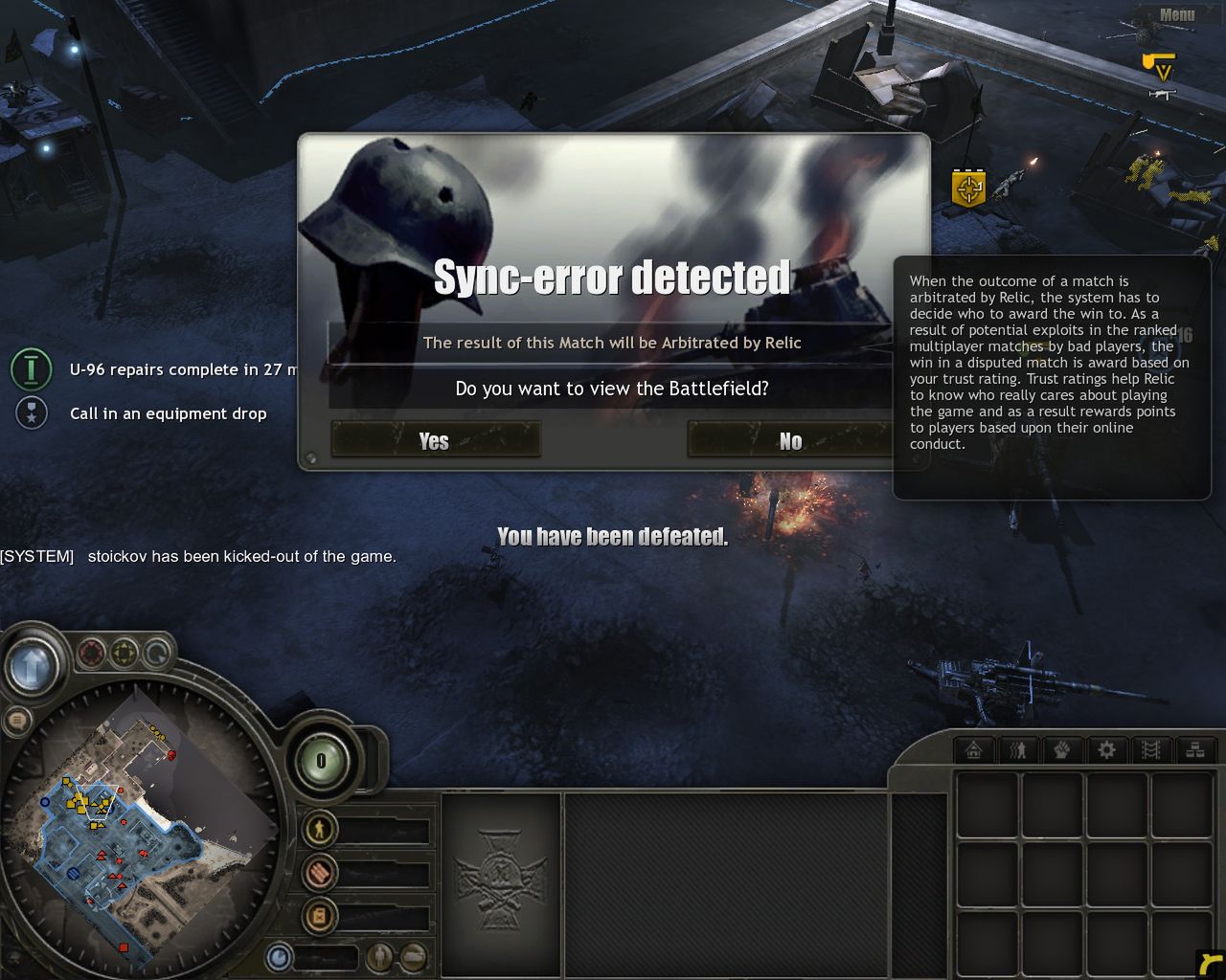

Drugim poważnym problemem jest desynchronizacja gry. Jako że obecny stan gry jest stanem gry w chwili poprzedniej zmienionym o aktualne dane, zatem im dalej tym większa szansa na to że coś się „rozjedzie”. Dobrym zwyczajem jest wprowadzenie sprawdzania jakiejś sumy kontrolnej stanu gry aby wykryć taki moment. Oczywiście jeśli protokół jest dobrze napisany a transmisja danych pewna, nie ma prawa dojść do takiej sytuacji. Niestety z doświadczenia wiem, że zdarzają się takie przypadki w wielu grach (np: Settlers 3, Company of Heroes). Po wystąpieniu błędu synchronizacji dalsza gra jest już niemożliwa. Jeśli porcja danych opisująca całościowy stan gry nie jest zbyt duża, możemy pokusić się o jej przesłanie i ponowną synchronizację. Jednak patrząc na to ile pamięci zajmują obecne gry (np.: 1GB), zakładając nawet że tylko 10% z tego stanowią dane opisujące świat gry, i tak jest to bardzo dużo.
398342
Błąd synchronizacji w grze Company of Heroes
