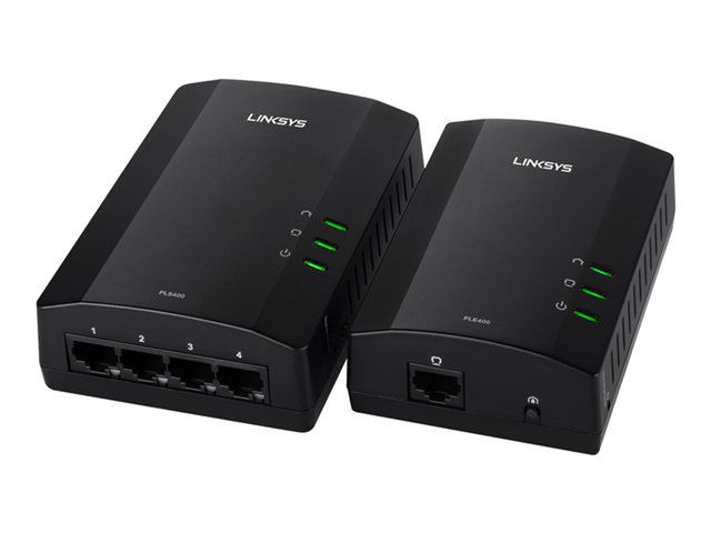

Jakiś czas temu wpadło w moje ręce urządzenie typu power-line, w postaci modelu Linksys PLSK400. Jest to zestaw dwóch adapterów wpinanych do tradycyjnego gniazdka, umożliwiający stworzenie sieci komputerowej za pośrednictwem linii napięcia elektrycznego. W tym wpisie chcę przedstawić jak spisują się urządzeni tego typu na tle innych rozwiązań oraz rozwiać nieco niedomówień i mitów. Jeśli rozważasz zakup podobnego sprzętu lub po prostu ciekawi Cię ten temat to serdecznie zapraszam do dalszej części.
Linksys PLSK400
Wybór świadomie padł na ten model głównie z jednego powodu, jest to urządzenie z nieco wyższej półki, a zależało mi na tym aby nie być narażonym na ewentualne problemy gorszych jakościowo adapterów. Mogło by to rzutować na mój własny odbiór całej technologii z powodu lokalnych problemów urządzenia.
508866
W pudełku znajdziemy dwa adaptery, kable sieciowe oraz płytę CD. Jedna z „wtyczek” posiada dodatkowo wbudowany 4-portowy switch – rzecz przydatna bądź nie, zależnie od potrzeb. Instalacja i uruchomienie całości przebiega szybko i bezproblemowo, po prostu wpinamy się do dwóch gniazdek, czekamy chwilkę na synchronizacje i gotowe, mamy zestawione połączenie między wybranymi punktami.

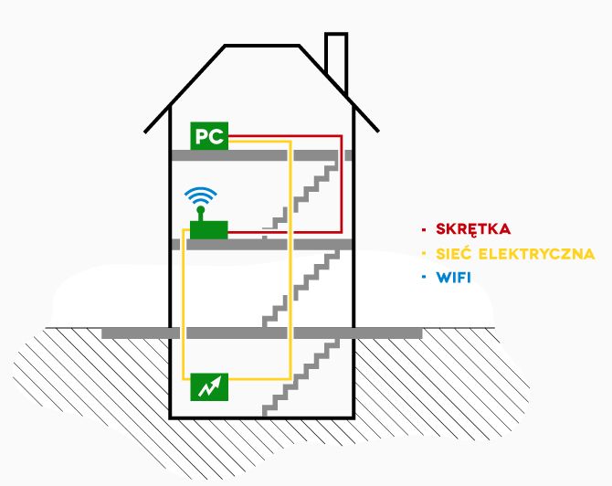

Wszystkie testy przeprowadzone były w budynku o następującej konfiguracji i rozłożeniu urządzeń:
508871
Na piętrze urządzenie dostępowe oraz punkt wymiany danych testowych ;). Stąd nawiązywane jest połączenie do komputera zlokalizowanego na drugim piętrze za pomocą 3 mediów:
  • Tradycyjnie po skrętce (kolor czerwony).
  • Po sieci elektrycznej (kolor żółty).
  • Przy pomocy WiFi.
Oczywiście sieć elektryczna w domu podzielona jest na liczne obwody, stąd rzeczywista droga sygnału biegnie przez skrzynkę rozdzielczą.

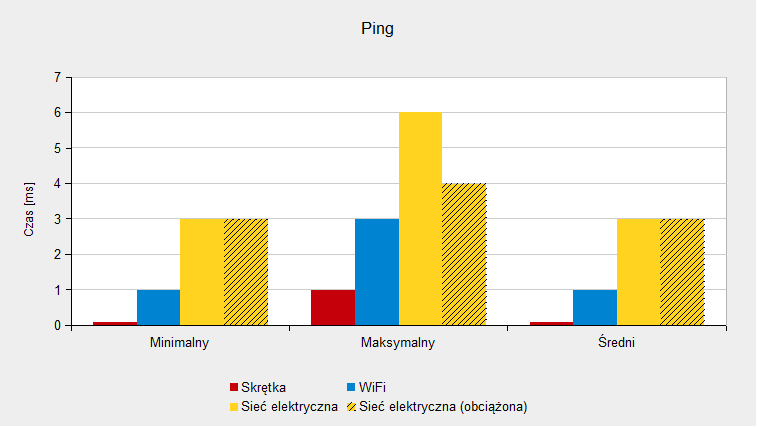

Bez zbędnego przeciągania przyjrzyjmy się pierwszym wynikom testów, na początek czas odpowiedzi:

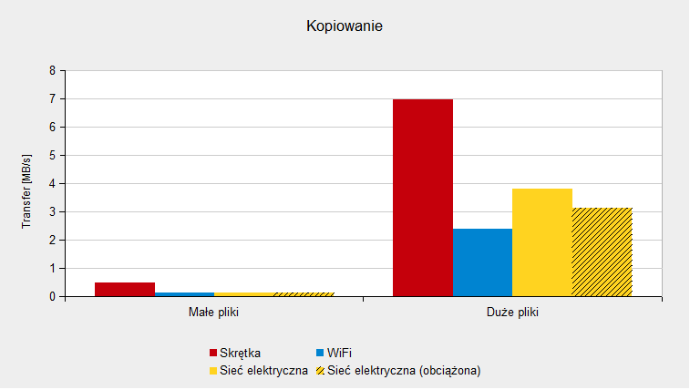

Kopiowanie małych i dużych plików:

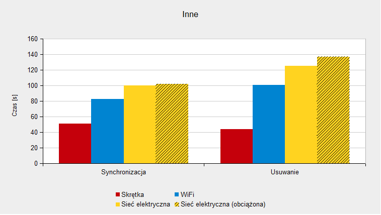

Oraz inne mniej lub bardziej sensowne rzeczy:
508884
Gwoli wyjaśnienia, nasz mistrz ceremonii pracował w warunkach zarówno nie obciążonej instalacji elektrycznej (poza normalnym użyciem jak oświetlenie i inna drobnica), jak również i gdy w obwód wpięte było urządzenie dużej mocy (w tym wypadku klimatyzacja przenośna 1kW). Stąd też dwa słupki na wykresach.
