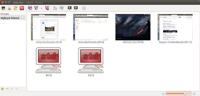

Jest to program pozwalający dostarczać podgląd pulpitów uczniów na komputerze nauczyciela. Można też pokazywać uczniom własny pulpit, wyłączać im zdalnie programy (np. gdy robią coś innego niż powinni robić), wyłączać komputery lub wylogowywać, włączać komputery (dzięki ustawieniu Wake on LAN, w biosie), wykonywać polecenia na wszystkich komputerach jednocześnie, mieć dostęp do konsoli z prawami root, albo przejmować kontrolę nad wybranym komputerem. Podobnym rozwiązaniem do Epoptes jest Italc.
Konfiguracja Epoptes wymaga instalacji na komputerze ucznia pakiety epoptes-client, dodania do pliku /etc/hosts nazwy i adresu IP komputera nauczycielskiego, ustawienia w pliku /etc/default/epoptes-client adresu IP w linijce oznaczonej jako SERVER i pobraniu certyfikatu z serwera:
sudo epoptes-client -c
Na komputerze nauczyciela instalujemy pakiet epoptes, dodajemy też użytkownika, na którego się logujemy do grupy epoptes, co umożliwia mu dostęp do programu:
sudo gpasswd -a użytkownik epoptes
Dzięki Epoptes w zasadzie znika konieczność podchodzenia do komputerów uczniów. Osobiście i tak wolę podjeść do ucznia, aby mu coś wytłumaczyć niż pracować przez program, ale w sprawach administracji komputerami nigdy tego nie robię.

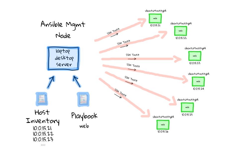

To niesamowicie użyteczne narzędzie. Pozwala nam zautomatyzować wykonywanie wielu czynności, ale głównie stosuję je do instalacji oprogramowania. Instalacja oprogramowania na każdym komputerze w pracowni nawet z użyciem Epoptes, nie jest zbyt wygodna, a do tego jest czasochłonna. Tymczasem w Ansible jednym poleceniem instaluję, za jednym razem, całą masę programów od razu na wszystkich komputerach uczniowskich. W programie możemy uruchamiać pojedyncze polecenia lub korzystać z tzw. playbooków, czyli prostych w budowie plików tekstowych w formacie YAML. Korzystam właśnie głównie z tych drugich. Przykładowy plik playbooka:
- hosts: all
  remote_user: administrator
  sudo: yes
  tasks:
  - name: add key from epodrecznik repository
    apt_key: url=http://deb.epodrecznik.edu.pl/mikolajsochacki@gmail.com.gpg.key state=present
  - name: add epodrecznik repository
    apt_repository: repo='deb http://deb.epodrecznik.edu.pl precise main' state=present
  - name: install kojo
    apt: pkg=kojo2 state=latest
Służy mi do instalacji programu Kojo, który znajdując się w niestandardowym repozytorium wymaga dodania klucza podpisu pakietu, repozytorium i na koniec samej instalacji. Taki plik raz napisany można kopiować, podmieniać nazwy pakietów i adresy repozytoriów. Gdy chcemy zrobić coś bardziej skomplikowanego dostępna dokumentacja jest bardzo przejrzysta i pomocna. Wielką zaletą Ansible jest fakt, że nie wymaga on dedykowanego klienta po stronie zarządzanych komputerów, a jedynie działającego  ssh‑server.
Instalacja na komputerach uczniów wymaga zainstalowania pakietu ssh‑server oraz pobrania klucza ssh z komputera nauczyciela:
sudo ssh-keyscan SERVER > ~/.ssh/authorized_keys
Ponieważ polecenia wykonywane są po połączeniu na konto z prawami do uruchamiania sudo, to należy na wszystkich komputerach posiadać tego samego użytkownika – administratora (o tej samej nazwie) i z tym samym hasłem (jak podejrzewam i tak każdy to robi). Na komputerze nauczyciela instalujemy ansible, generujemy klucz ssh, jeśli go nie mamy i dodajemy adresy IP komputerów uczniowskich do pliku /etc/ansible/hosts
Instaluję Ansible w pracowni zawsze na początku, a wszystkie dodatkowe czynności wykonuję już dzięki niemu. (np. instaluję Epoptes).

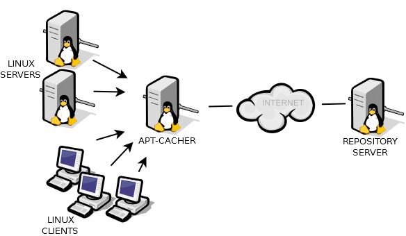

Program pomaga gdy chcemy pobierać pakiety instalacyjne programów, a dysponujemy słabym łączem. Normalnie gdy instalujemy na każdym komputerze jakiś program za pomocą apt‑get, ściągamy dla każdego komputera osobną kopię programu. W przypadku słabej sieci, może to na długi czas zablokować innym możliwość korzystania z niej. Apt‑cacher pośredniczy w dostarczaniu pakietów, przechowując je. Gdy na jednym komputerze instalujemy pakiet, Apt‑cacher pobiera go, zapisuje, a przekazuje kopię. Gdy następny komputer poprosi o ten sam pakiet, dostaje następną kopię bez pobierania go z zewnętrznego serwera. Program wymaga instalacji Apache2 i samego pakietu apt‑cacher oraz ustawienia w pliku /etc/apt-cacher/apt-cacher.conf adresów IP hostów mogących korzystać z usługi. Po stronie klientów, w każdym repozytorium poprawiamy adresy repozytoriów, dodając dodatkową ścieżkę serwer:3142/ po http://
