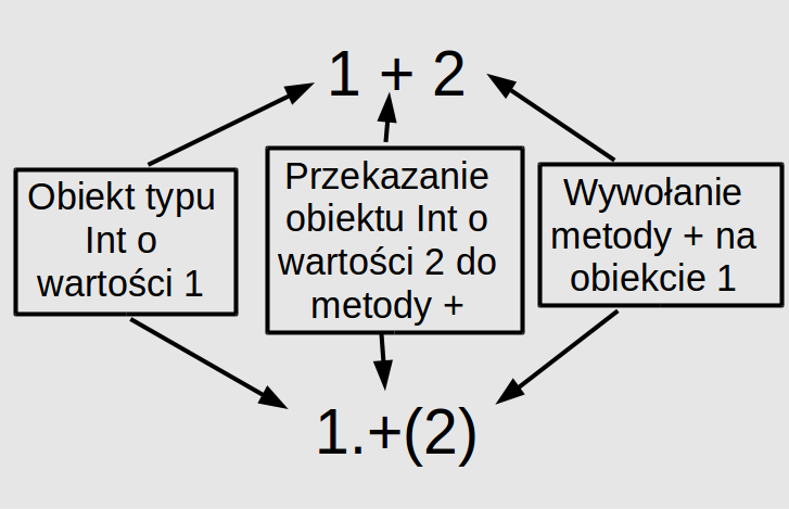

Język C++ pozwala na przeładowywanie operatorów, umożliwiając pisanie klas, w których operacje na nich mogą być wykonywane naturalnie za pomocą tychże operatorów. W Javie natomiast nie można zdefiniować operatorów dlatego zastępuje się operatory metodami o nazwach takich jak add, mutliple itp. W Scali natomiast wszystko zostało zupełnie przeprojektowane. Nie istnieje podział na metody i operatory. Polega to na tym, że metody mogą mieć prawie dowolne nazwy, w tym mogą to być różne znaki uznawane za operatory. Natomiast metody, które mają tylko jeden argument można wywoływać bez użycia kropki i nawiasów:
[code=Scala]1 + 2[/code]
Możemy równie dobrze napisać jako:
[code=Scala]1.+(2)[/code]

W przypadku obiektów i metod możemy również zrezygnować z użycia nawiasów i kropki, oddzielając nazwę metody od parametru spacją.
Więc 1 + 2 to wywołanie metody + na obiekcie Int reprezentowanej przez jej obiekt o wartości 1. czyli 1.+(2)
