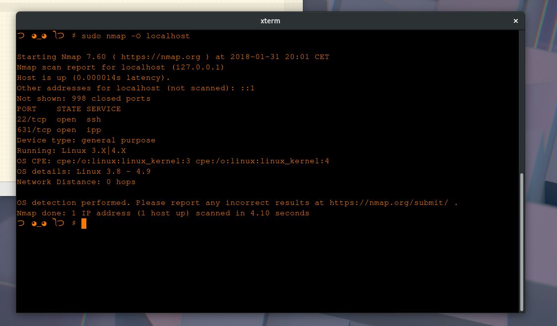

Wiedząc, że ludziom nie można ufać, a cały świat jest w zasadzie okropnym miejscem, wylęgarnią oszustów i prawdopodobnie regularnym piekłem, czego zwyczajnie nie zauważyliśmy – sięgamy po antywirusa. Oprogramowanie antywirusowe jest ustępstwem, przyznaniem się, że nie potrafimy tworzyć bezpiecznych systemów. Bezpieczne systemy są jednak bezużyteczne. Nie ma przecież mowy, żeby system – jak to mawia nmap – „ogólnego przeznaczenia” był bezpieczny. Takie systemy są z definicji niebezpieczne i jest to niemal powód do dumy, z powodów dość turingowskich i elementarnych. Skoro życie jest pełne niebezpieczeństw, niech komputery też będą! Najwyżej zatrudnimy wartownika. Będzie cyfrowy, więc będzie popełniał mniej błędów, niż człowiek, a przy okazji zdąży na jednej dniówce zbadać więcej podejrzanych programów.

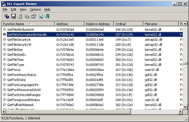

W jaki sposób jest to możliwe? Skompilowany program można odpytać narzędziami programistycznymi o wiele interesujących detali, jak to, do jakich bibliotek się linkuje i co usiłuje z nich wyciągnąć, do jakich plików ma potencjał się odwoływać i czy uruchamia jakiekolwiek mechanizmy sieciowe. Wydawałoby się zatem, że uzbrojeni w taką wiedzę dysponujemy całkowicie kompletnym zbiorem informacji, by stworzyć stuprocentowo skuteczny, bezbłędny antywirus heurystyczny. Tak jednak nie jest. Dlatego, że bez uruchomienia programu możemy tylko zgadywać, co zrobi.

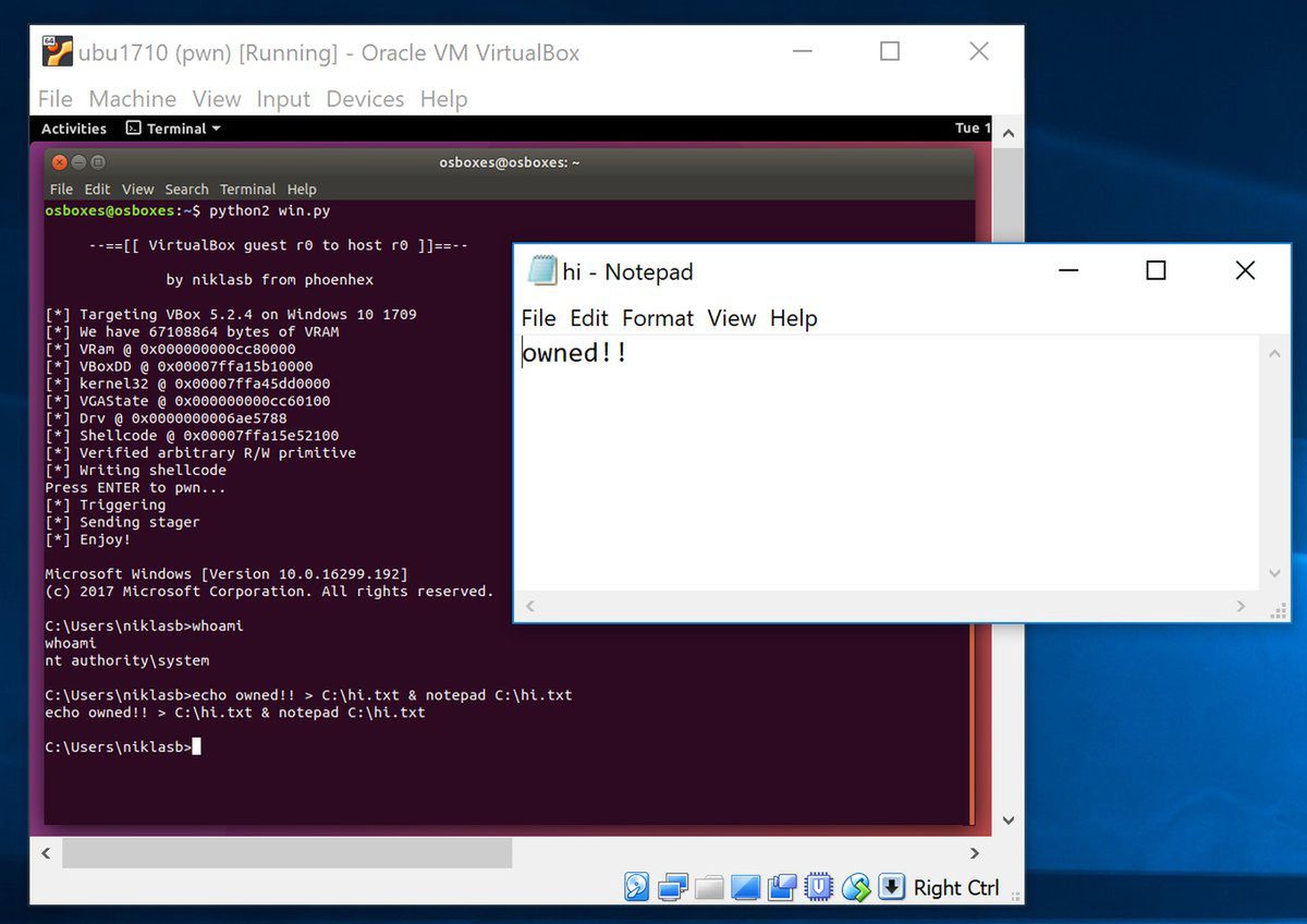

Ostateczną formą piaskownicy jest maszyna wirtualna - kompletny system operacyjny o stanie eksperymentalnie zgodnym z maszyną-hostem. Ta nieskończenie wyizolowana i bezpieczna metoda dorobiła się arsenału podatności, pozwalających na skakanie między maszynami albo wręcz do samego hipernadzorcy, poprzez takie cuda jak manipulowanie pamięcią, wykorzystywanie błędów projektowych, jak Meltdown, albo przepełnienie bufora w programowej implementacji kontrolera dyskietek. Zmierzamy tym samym do definicji fundamentalnych, niemal filozoficznych: z tego samego powodu, dla którego nie możemy stworzyć symulatora wszechświata (maszyna musiałaby wykazywać złożoność co najmniej mu równą, a jednocześnie zawierać sam wszechświat), nie możemy stworzyć narzędzia do zbadania kodu w bezpieczny sposób. Odpowiednio dokładne narzędzie samo w sobie będzie wymagało ochrony. Z tego nieintuicyjnego, a tak naprawdę boleśnie prostego powodu nie jesteśmy zdolni do napisania stuprocentowo skutecznego antywirusa.
