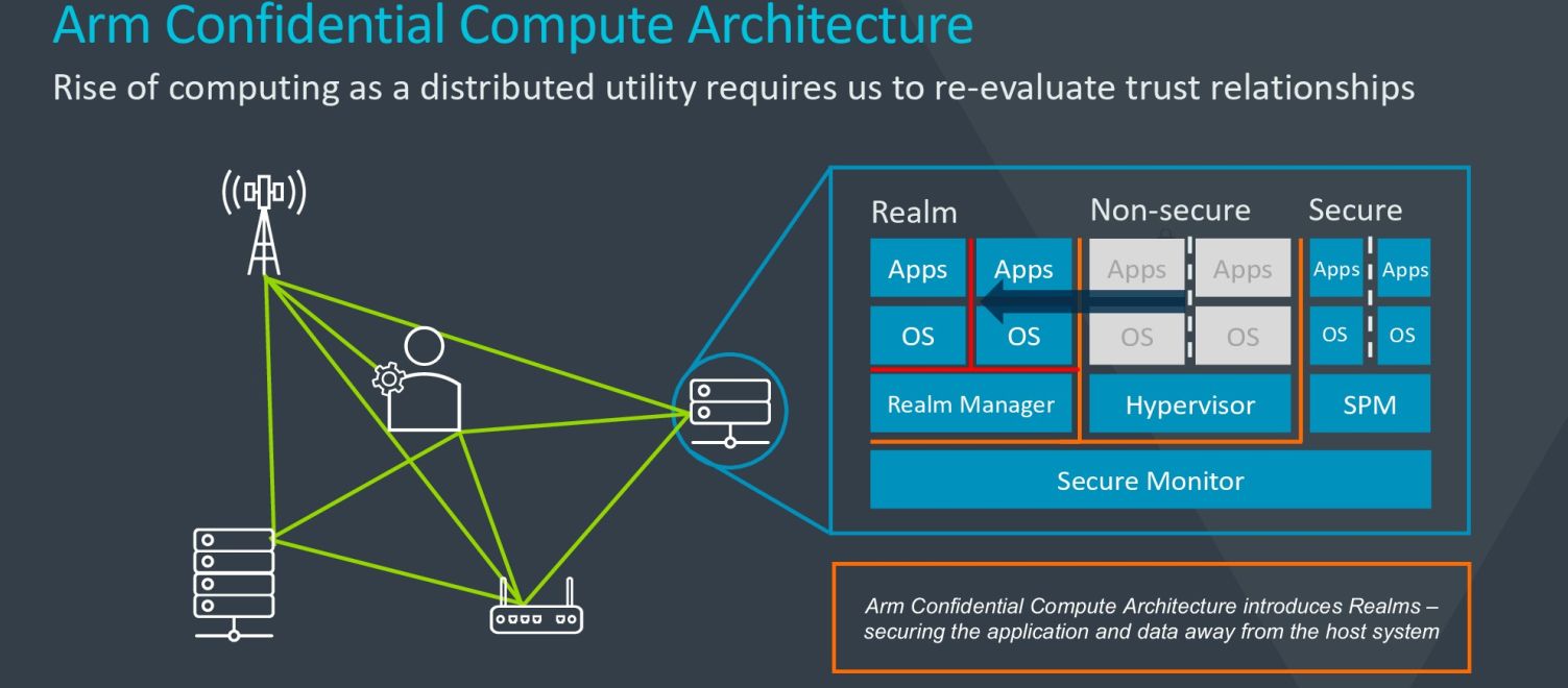

Arm Confidential Compute Architecture
Przechodząc do bezpieczeństwa, na piedestał wchodzi tzw. Arm Confidential Compute Architecture (Arm CCA). Nazwa tej techniki może i brzmi generycznie, ale wizja jej akompaniująca przedstawia się naprawdę ciekawie. Otóż producent wychodzi od tezy, że błędnym jest pogląd, iż oprogramowanie uprzywilejowane jak system operacyjny czy hipernadzorca musi bezwzględnie mieć dostęp do prywatnych danych innych procesów.
Dlatego procesor ARMv9 dynamicznie tworzyć będzie bezpieczne enklawy, zwane tutaj królestwami, by izolować procesy aplikacji nie tylko od siebie nawzajem, ale także od procesów hosta, a nawet oprogramowania układowego urządzenia. W tym celu otrzyma dodatkową, wewnętrzną przestrzeń adresową, do której bezpośredniego dostępu nie uzyska nic poza CPU.

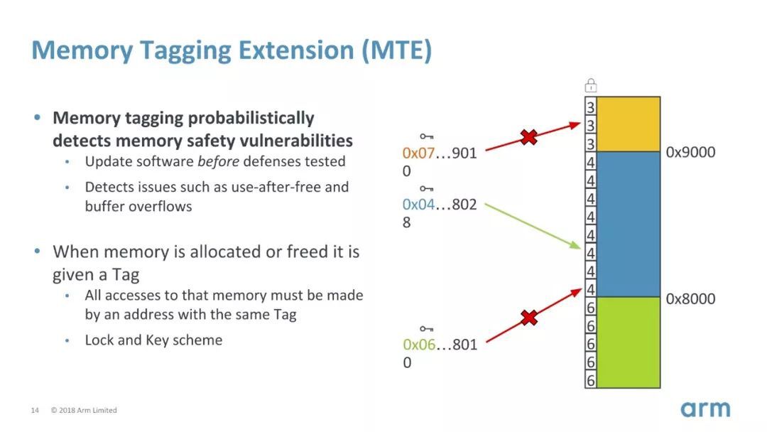

Co więcej, każdy chip ARMv9 ma również wykorzystywać technikę Memory Tagging Extension (MTE), sprawdzając na bieżąco wywołania adresów w pamięci. To rodzaj mitygacji zastosowanej przeciwko atakom kanału bocznego klasy Spectre w architekturze ARMv8.5, jednak tam jest to rozwiązanie opcjonalne. Zresztą, podobnie jak Branch Target Indicators (BTI), przez co należy rozumieć wskaźniki zapobiegające manipulacji mechanizmem przewidywania rozgałęzień.
