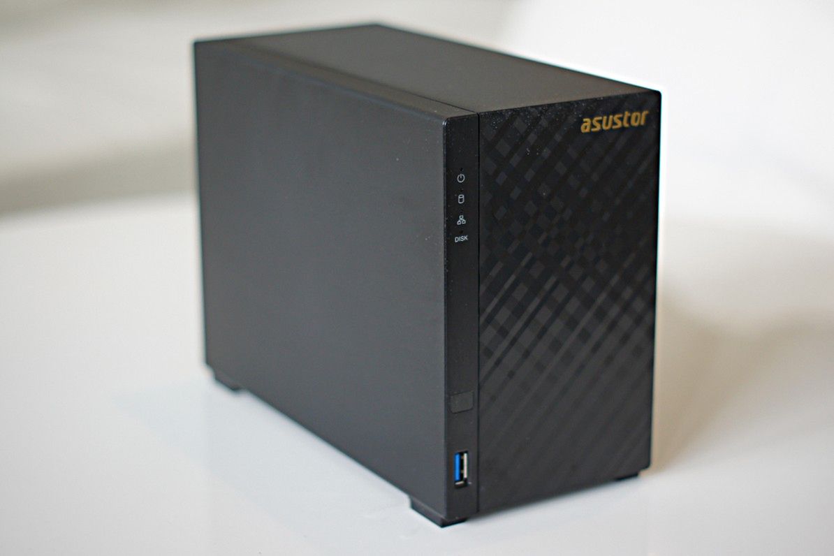

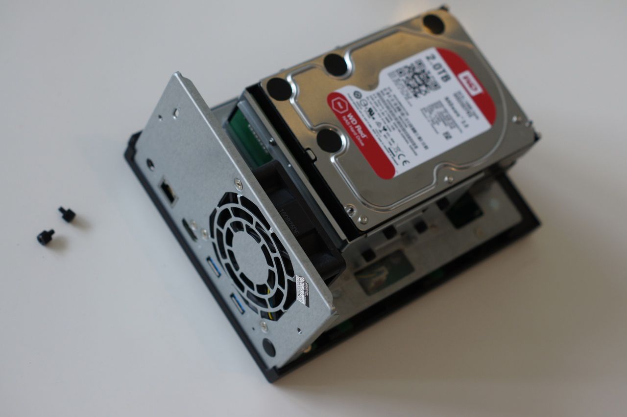

Zaczynamy jak zwykle od formy i konstrukcji. Zaskoczenia nie ma.Ot po prostu prostokątna skrzynka z metalowym szkieletem iplastikową, łatwo zdejmowalną obudową. W przeciwieństwie doinnych NAS-ów nie mamy tu wysuwanych kieszeni, by zamontować dyski(maksymalnie dwa 3,5” SATA-3), by je zamontować trzeba obudowęzdjąć. Jest to trywialnie proste, nie trzeba nawet śrubokrętu,wkręty mocujące odkręcimy dzięki dużym główkom palcami.

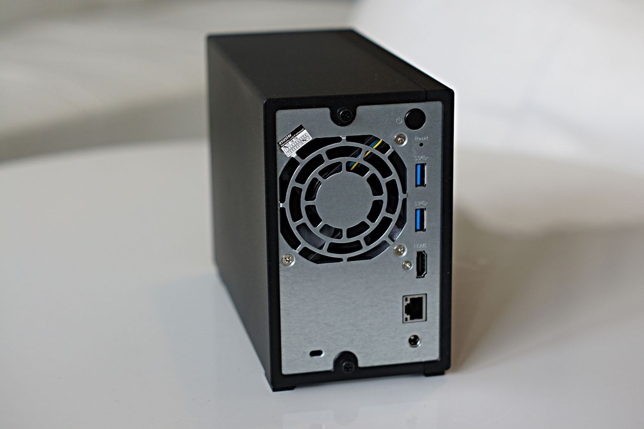

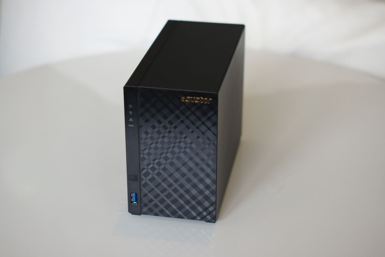

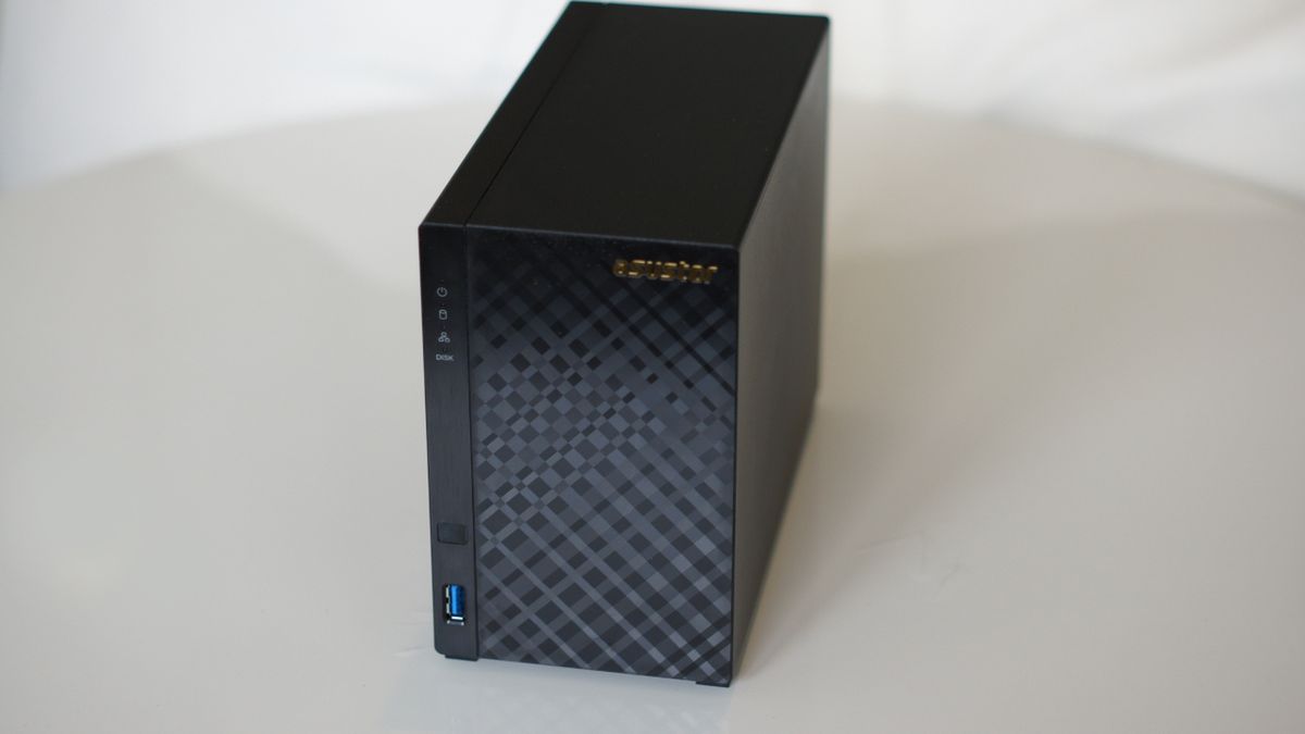

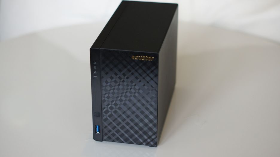

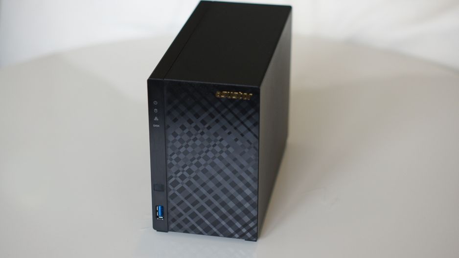

Od przodu urządzenie wyróżnia się ozdobnym panelem w„jodełkę”. Po lewej stronie zobaczymy diody sygnalizujące stanpracy (zasilanie, Ethernet, dyski) oraz port USB 3.0. Z tyłu nametalowej ściance widać otwór nawiewu wentylatora, dwa porty USB3.0, port Ethernetu i wyjście HDMI, a także gniazdo zasilania iprzycisk włącznika. Samo zasilanie zapewniane jest z zewnętrznegozasilacza – zwykłej czarnej „cegiełki”. Pod względemkonstrukcji nie ma się do czego przyczepić poza jedną rzeczą.Brudzi się niesamowicie, to prawdziwy magnes na odciski palców czykurz. Plusem są natomiast gumowe nóżki, które dobrze tłumiądrgania wynikające z pracy dysków (szczególnie gdy zamontujemy dwanapędy).

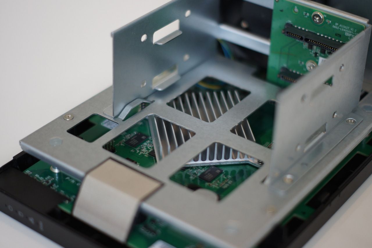

Na tle innych nie-biznesowych urządzeń NAS, testowany AS3102Twypada w parametrach całkiem nieźle. Zastosowano tu całkiem nowydwurdzeniowy procesor Intel Celeron N3050 1,6 GHz. Wykonany wprocesie 14 nm ma TDP zaledwie 6 W, jest więc chłodzony pasywnie.Co może być istotne dla niektórych użytkowników, oferuje teżsprzętową wirtualizację Intela i pełen zestaw instrukcjiszyfrowania AES – coś, czego nie uświadczymy w NAS-achnapędzanych procesorami ARM.
Do dyspozycji mamy całkiem sporo pamięci – 2 GB DDR3L, azintegrowana grafika Intela obsługuje rozdzielczości do 4K ipozwala na podłączenie po HDMI (1.4b) telewizora czy monitora,podobnie jak to często bywa w sprzęcie QNAP-a. Kontrolery I/Opozwalają nam podłączyć do trzech urządzeń USB 3.0 i dwóchdysków SATA-3, a komunikację z siecią zapewnia gigabitowe złączeethernetowe.

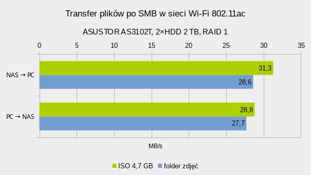

Na sam koniec zrobiłem kilka prostych testów związanych ztransferem danych w sieci lokalnej, dla domyślnej konfiguracji zdwoma dyskami WD Red 2 TB spiętymi w RAID 1. Zadanie polegało naprzesłaniu obrazu ISO 4,7 GB oraz folderu z około 300 zdjęciami orozmiarach 2-3 MB po sieci lokalnej.
Jako że w większości realnych domowych scenariuszy jedynym urządzeniem, z którym NAS będzie podłączony „po kablu” jest router Wi-Fi, przetestowałem wpierw wydajność w sieci bezprzewodowej 802.11ac, z routerem Synology RT 1900ac i desktopowym komputerem z Linuksem (kernel 4.9, samba 4.5.8) i modułem Wi-Fi 802.11ac Intela z płyty głównej GA-H97N-WIFI. Oto wyniki:
ASUSTOR AS3102T – test domowego dysku NAS dla wymagających 6

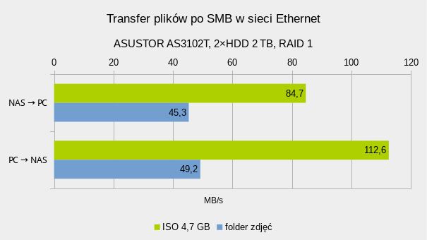

Jak widać, powszechnie stosowane sieci radiowe pozostają wąskimi gardłami takich rozwiązań. Aby zmaksymalizować wydajność, pozostaje użyć kabelka. Konfiguracja jak wcześniej, tylko desktopowy komputer został podłączony do routera kablem, kontroler gigabitowego Ethernetu produkcji Intela.
ASUSTOR AS3102T – test domowego dysku NAS dla wymagających 7
Można powiedzieć, że zastosowanie wydajnych podzespołówprzyniosło efekty, mój stary Synology z jednordzeniowym procesoremARM Marvella (i na takich samych dyskach WD Red) osiąga wynikigorsze o 30-40%. Jeśli komuś zależy na wydajnych operacjachdyskowych – sięgnięcie po NAS-a z Celeronem może być całkiemdobrym wyborem.
