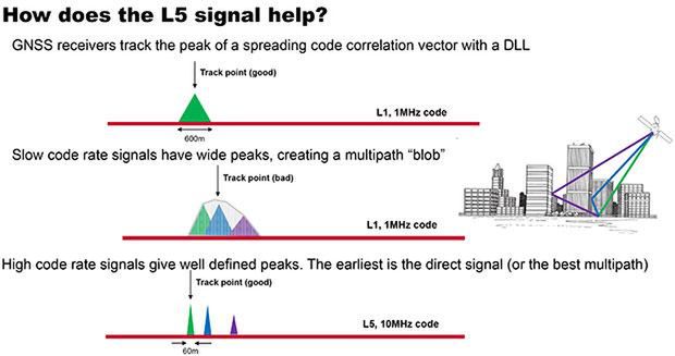

Możemy zobaczyć jak to działa na schemacie przygotowanym przezproducenta. W terenie zabudowanym sygnał satelitarny dociera doodbiornika zarówno bezpośrednio, jak i z odbić – tak więc wróżnym czasie. Jeśli sygnały się nałożą, powstaje swoistabańka sygnałowa. Odbiornik szuka jej szczytu, by ustalić faktycznymoment otrzymania sygnału – ale im bardziej bańka jestbezkształtna, tym trudniej uzyskać precyzyjny odczyt, tak więc idokładność obliczonej pozycji będzie mniejsza.
Sygnały przesyłane po paśmie L5 są jednak bardzo krótkie, niema praktycznie szans, by odbicia nałożyły się z bezpośrednimsygnałem. Odbiornik może więc zignorować w danej jednostce czasuwszystkie sygnały po pierwszym odebranym, uznając z wysokimprawdopodobieństwem, że otrzymał sygnał bezpośredni. Do tegoczip Broadcoma ma stosować do dalszego zwiększenia precyzjiinformacje zawarte w fazie sygnału nośnego.
